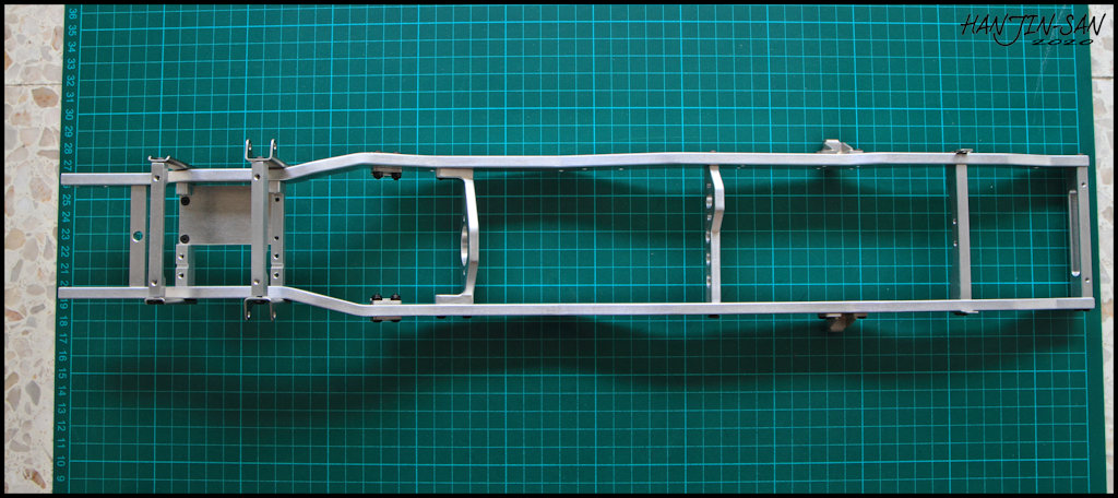

    Encore du travail d’orfèvre ! :bravo:
    fb11, Daug et hanjin-san aiment ça.

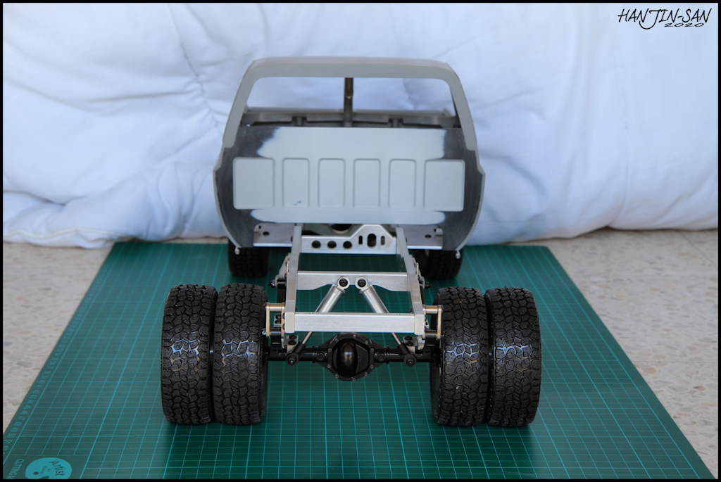

    C'est pas sur que tu sois pénalisé par le poids arrière si tu équilibre avec l'avant et puis la base de la flèche sera entre le pont arrière et le centre. Donc ça devrait bien allé (y)

    Au pire, j'ai le choix de la position de l'accus, soit sous le plancher de la cabine soit devant mais au dessus des amortisseurs...

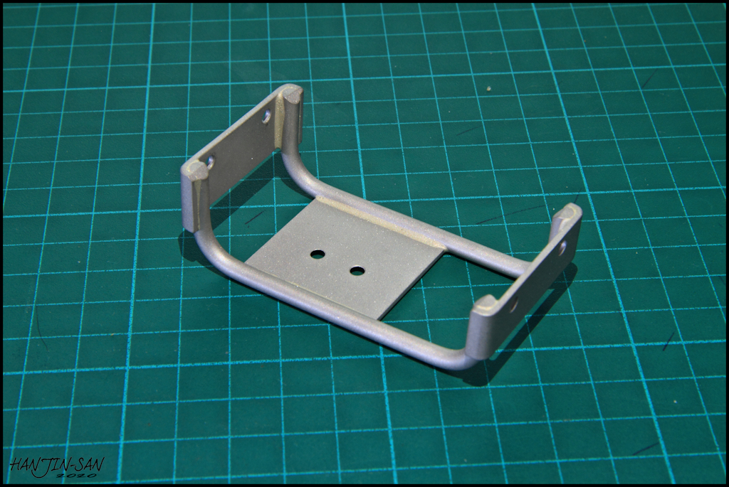

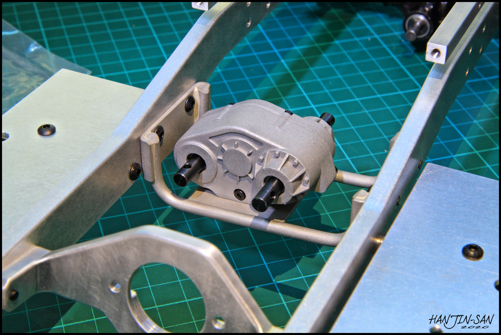

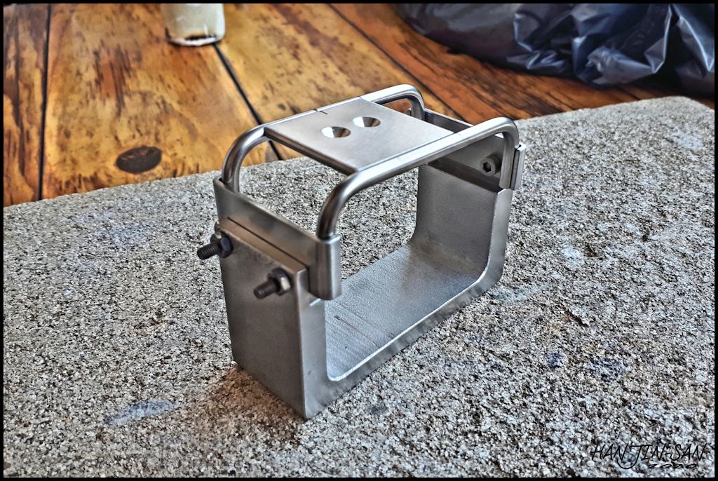

    Cette semaine, fabrication du skid de la boite de transfert.
    Tout d'abord, réalisation d'un gabarit de brasage dans un profilé en "U" en inox, qui reprend les dimensions du châssis:
    Le brasage peut ainsi se faire facilement:
  8. moab
    L'as tu sablé après ?
    J'aimerais bien savoir travailler comme toi , c'est du très beau boulot :)
    hanjin-san et fb11 aiment ça.
  9. fb11
    16 116
    36 158
    C'est clair que c'est très propre et précis (y)
    dawii, hanjin-san et Daug aiment ça.
  10. Daug
    Y a pas a dire quand tu as le matos mais surtout le savoir faire, cela donne des réalisations terrible. C est beau hanjin(y)(y)
    dawii, hanjin-san et fb11 aiment ça.
  11. hanjin-san
    10 080
    5 483
    Oui, un petit microbillage fin.
    @fb11 @Daug, merci !

  14. sawblade
    Rien que sur le skid, j'en ai les bras qui tombent.
    (y) l'idée du gabarit fraisé inox

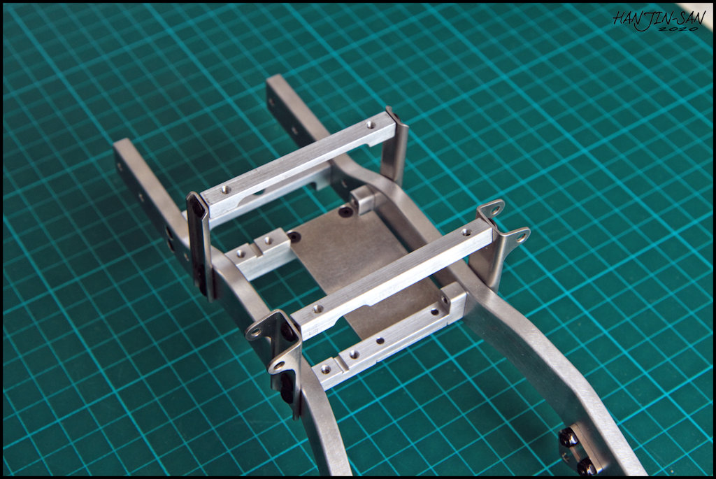

    Un peu de nouvelles, j'avance tranquillement sur la partie grue qui comporte pas mal de pièces un peu délicates à réaliser. Je posterais des photos une fois que ça sera entièrement brasé.

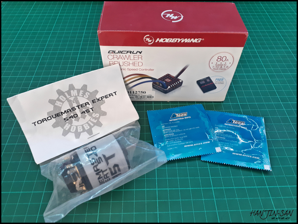

    À côté de ça, petite commande chez Asiatees pour une partie de l'électro, moteur Holmes et 1080, du grand classique.
    Petite surprise au déballage, avec ces 2 petites pochettes bleues...
    J'ai d'abord cru à une mauvaise blague de la part d'Asiatees... o_O:confused:
    Mais ce ne sont en fait que des lingettes désinfectantes... :hihi: Sympa cette petite attention :bravo:
