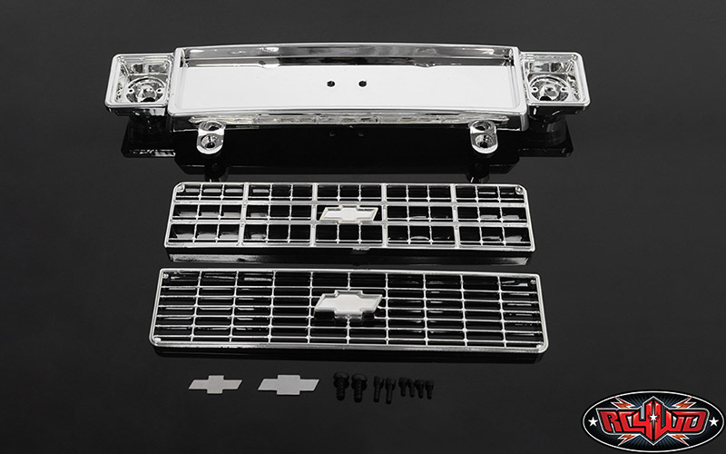

    C'est ça, la calandre ?
  13. hanjin-san
    10 080
    5 483

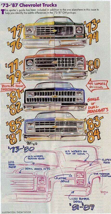

    Non, celle-là, c'est pour les modèles plus récents (1985-87). Et la carro n'est plus la même, les ailes avant n'ont plus le même galbe.
    Celle qu'il me faudrait, c'est celle du haut:
    Elle est en stock chez Tamico pour une trentaine d'€... Je vais voir...
  14. hanjin-san
    10 080
    5 483
    Pour déterminer les années:
