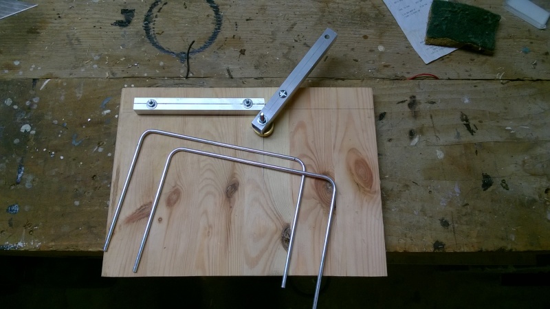

    Voici ma petite cintreuse, faite en 10 minutes avec un bout de profilé carré pour tenir le tube, un autre pour faire levier, un galet de 32mm de diamètre piqué au rayon accastillage chez Brico et quelques boulons poelliers. Tout ça sur une planche de pin qui trainait.

    C'est la cintreuse que j'ai utilisé pour mon châssis, sous les conseils d'hanjin-san.
    C'est un coup a prendre mais le résultat est là, sur du 6 on peux cintrer jusqu'à 90 degré sur un angle plutôt serré, avec plusieurs essais tout de même
