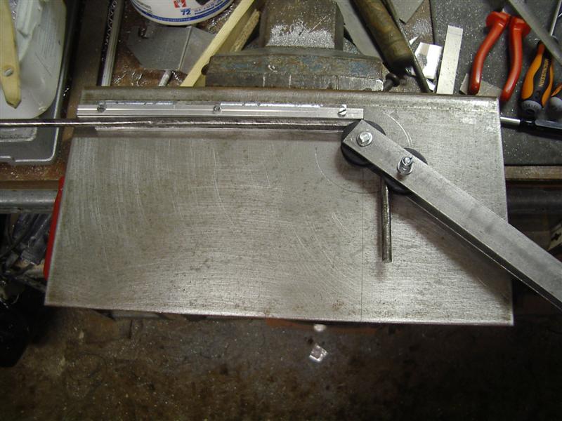

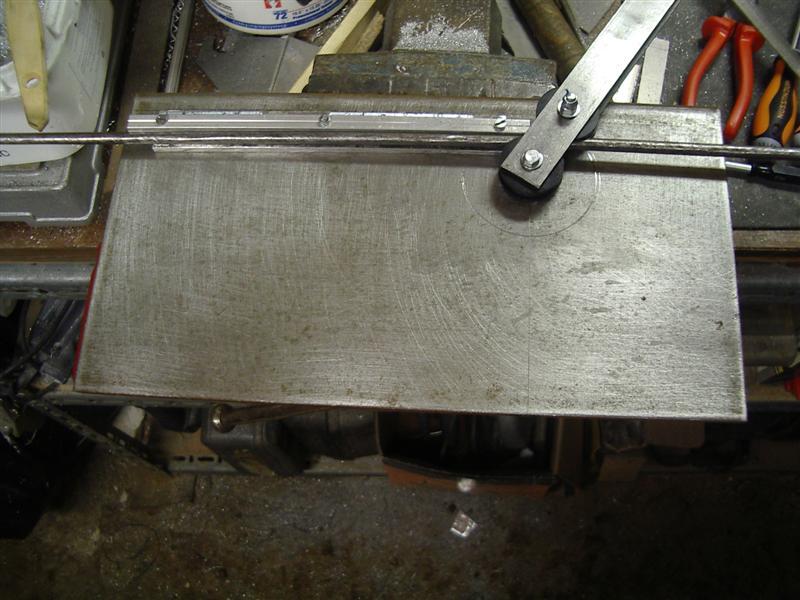

    ma petite contribution, voila se que j'utilise pour cintré, l'avantage de cette outils est de permettre un faible rayon de cintrage, que je trouve plus adapté pour l'echelle de nos models

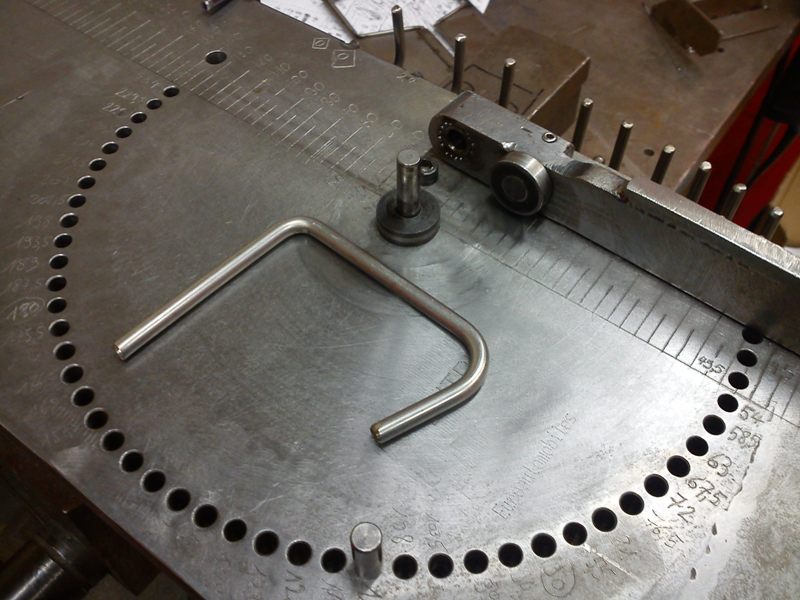

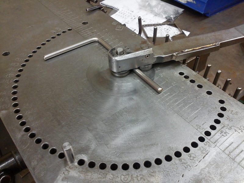

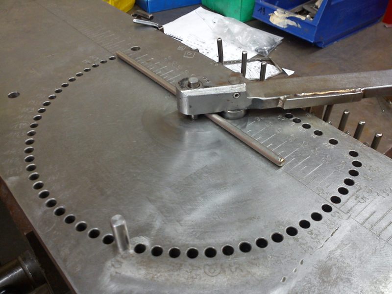

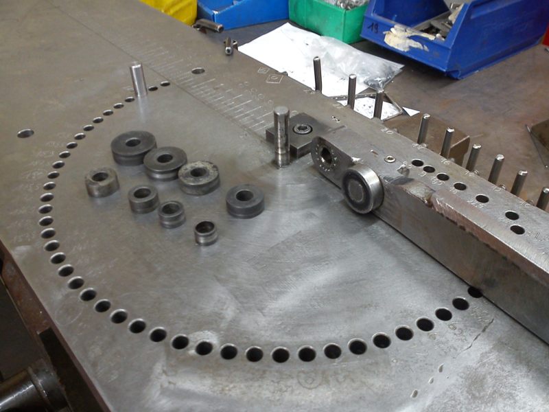

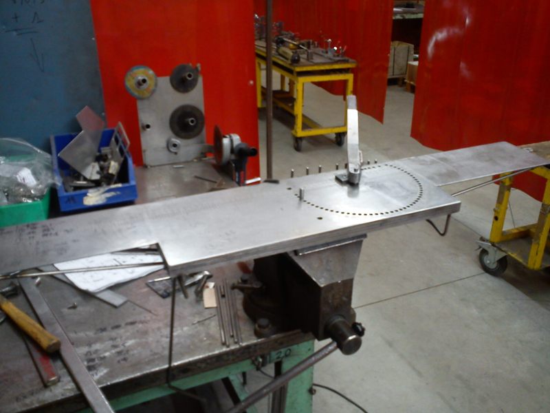

    Tient ça me fait penser que je vous ai pas fait voir ma cintreuse.
    Je l'ai faite au boulot, pour le boulot. Elle me sert évidement pour mes scales aussi.
    Je l'ai faite en 2001 et améliorer en 2010 avec butée d'angle percé et différent diamètres de cintrage.
    Dessus je cintre des rond inox jusqu’à 6 mm avec des rayons de cintrage allant de R4 à R12.
    The Dude, Tohm et SPAZ1986 aiment ça.
