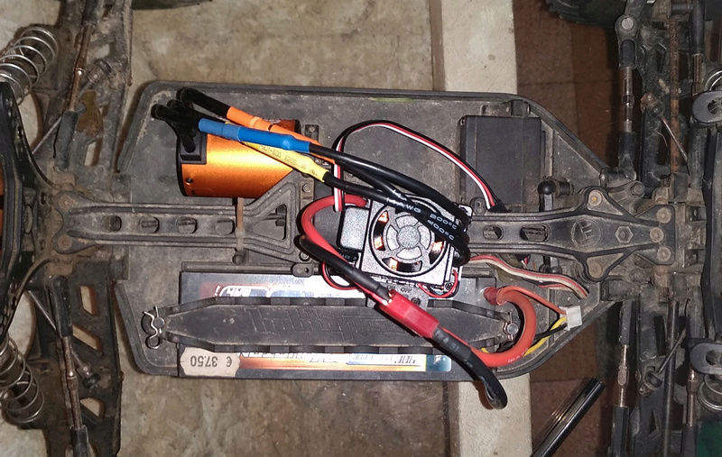

    GoolRC Mise À Niveau Étanche 3650 4300KV Brushless Moteur avec 60A ESC Combo Set pour 1:10 RC Camion De Voiture. Je viens d'acheter ce combo là mais je n'arrive pas à connecter ma telecommande dessus.

    Si vous pouvez m'aider à connecter la télécommande au récepteur merci

    Où est le récepteur ?
    Je ne le vois pas.
    On voit le moteur, le variateur, le servo de direction et la batterie.

    Il est sous le ventilateur voici une photo 6016-eb46ed6b4e5621824d6fb7bc998f488f.jpg

    Il te faut un récepteur.
    Dans ton montage précédent, le récepteur était intégré au variateur, mais ce n'est pas le cas avec ton nouveau combo.

    Tu branches ton variateur sur "Channel 2" de ton récepteur.
    Tu branches ton servo de direction sur "Channel 1" de ton récepteur.
    Tu branches les 3 fils du moteur sur les trois fils du variateur.
    Tu branches ta batterie sur le variateur.
