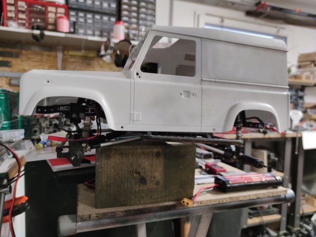

    Donc on prend le même et on recommence autre chose mais sur la même base. Concernant la dite base, je ne vais pas m'étendre sur le sujet mis à part que je vais devoir la passer de 313 mm d'empattement à 275 mm.
    Rien de vraiment compliqué. Le châssis est déjà pré-percé sur la partie arrière donc j'ai reculé les supports d'amortisseurs au maximum en les inversant pour conserver une légère inclinaison des têtes vers l'avant. En ce qui concerne les tirants, c'est au pifomètre. On coupe, on teste, on peste parce qu'on a coupé trop court, on reteste... Et ainsi de suite jusqu'à avoir le bon empattement et la bonne inclinaison de pont. Pont dont il a également fallu raccourcir l'arbre de transmission.

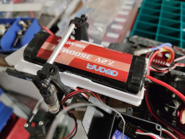

    En parallèle de la carro, j'ai profité des temps de séchage pour concevoir et imprimer un support de servo / batterie. Le servo sera installé en position transversale et a plat juste au dessus du pont (sans en limiter le débattement) et la batterie se trouvera juste au dessus a plat dans le sens de la longueur.
    Le support de servo / batterie (il n'est pas complet. J'ai arrêté l'impression avant pour voir si tous les passages de vis coincidaient). Pour info, il est en PETG :

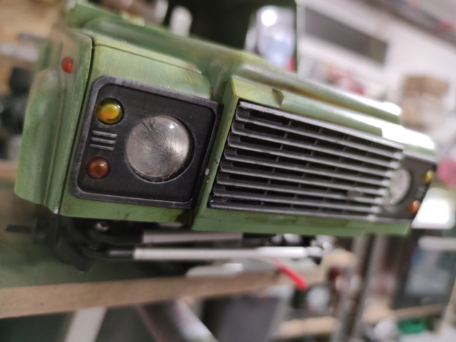

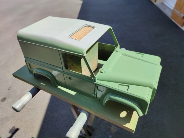

    La carro (en cours de préparation) :
    À suivre...

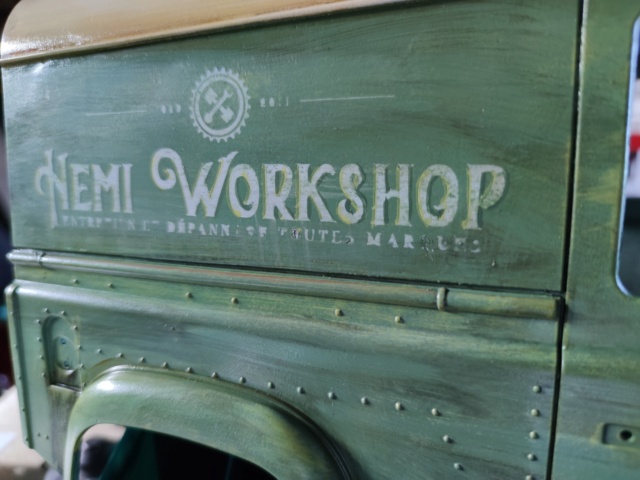

    Mon logo :
    [​IMG] [​IMG]

    Quelle technique pour le logo ?

    J'ai un plotter (pour les esprits salaces, c'est une sorte d'imprimante mais qui découpe). Pour les ombrages, c'est à la main (mais comme je suis sous bêta-bloquants, je sais que c'est de la triche, mais ça aide).

    La typographie est faite à la main ?

    Oui et non. Toute la base blanche est réalisée à l'aide d'un pochoir lui-même découpé à l'aide d'un plotter. Ensuite les ombrages pour donner du relief sont faits à main levée.
    Les plus petits éléments du logo fonts a peine le mm d'où quelques manques ou autres "pâtés" mais comme le but était davoir un fini usé-vieilli ça passe crème. :D
    Pour laspect final rien de bien compliqué : du brossage à sec, des lavis et quelques "scratchs" ici ou là. L'idée n'est pas de faire un fini maquette pour diorama mais que ce soit agréable a l'oeil à quelques mètres.

    La re-suite (y s'est pas foulé...) :

    La re-re-suite :
