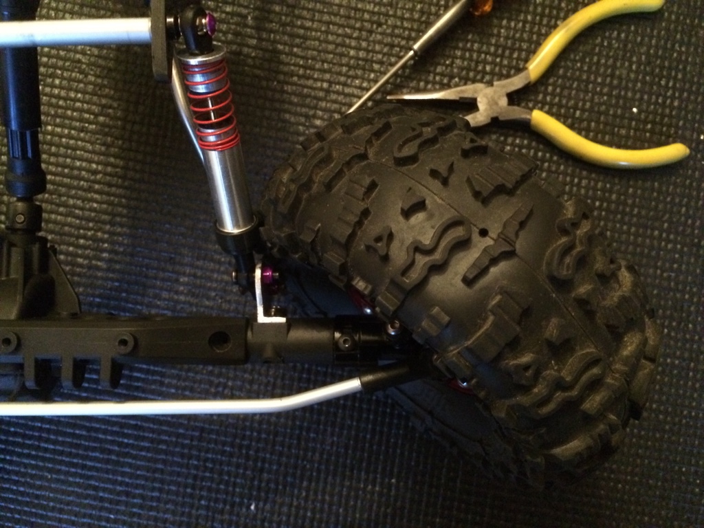

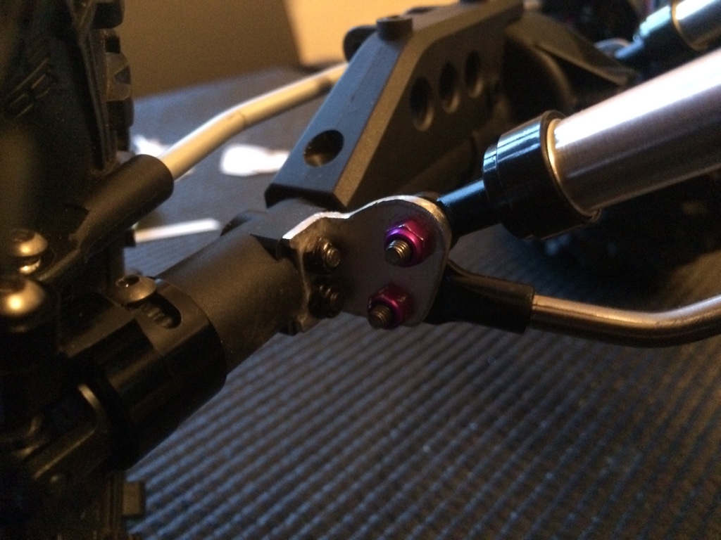

  7. brarcor
    brarcor membre
    3 Janvier 2014
    31
    Re: 2.2s sur ponts wraith
    Ça avance tout doucement par ici.
    Je me suis fait des nouveaux support pour les liens/amortos, en aluminium. Ça devrait tenir...
    Ça me permet de gagner quelques millimètres de braquage sans trop frotter les pneus.
