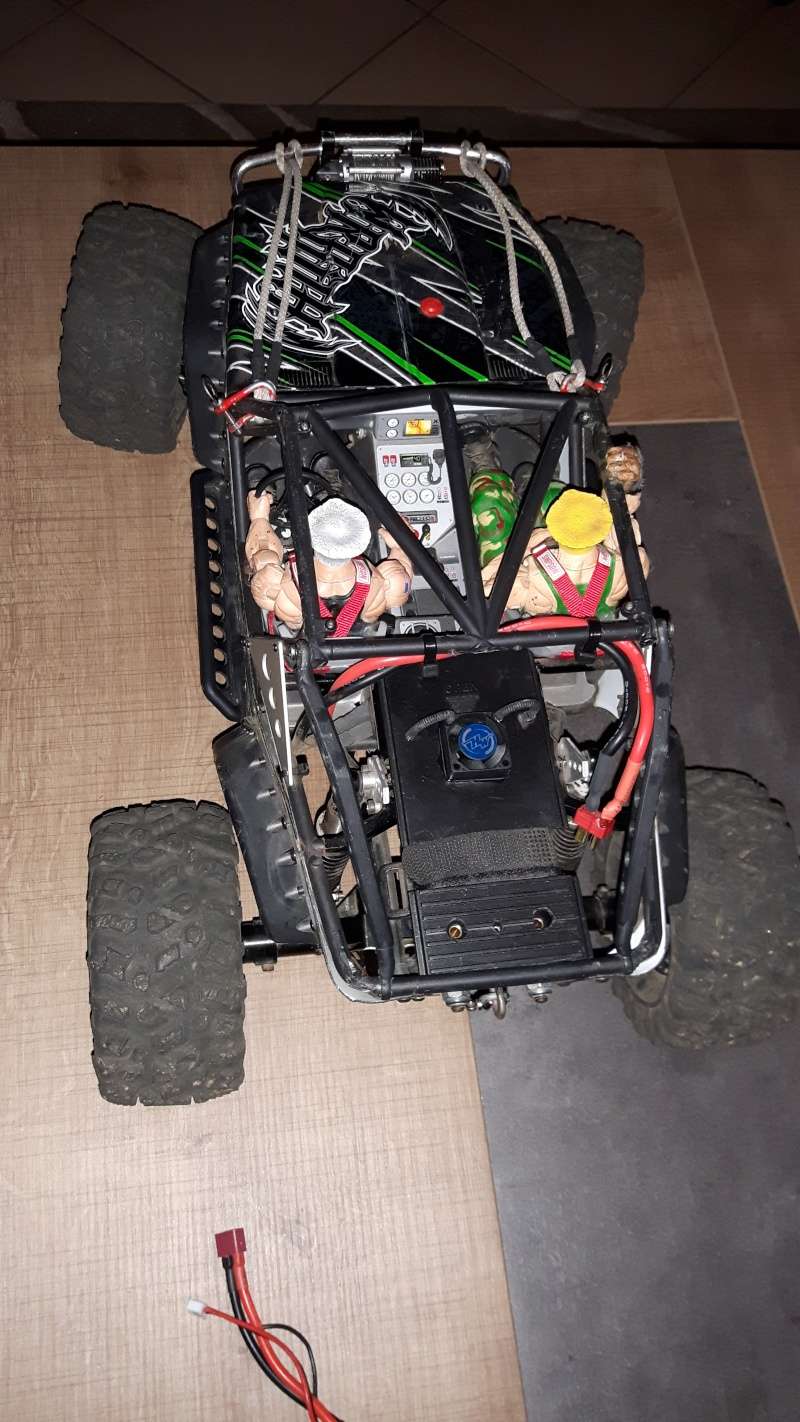

    Voici mon installe tout est à l'avant :)
    Il y a une plaque en plexis que j'ai fait moi même la copie de CKRC ;)
    Pour les charnières c'est des pièces qu'il me rester sur l'exo.... qui sont faite pour la barre des phares... j'ai plus réf en tête :humhum:
