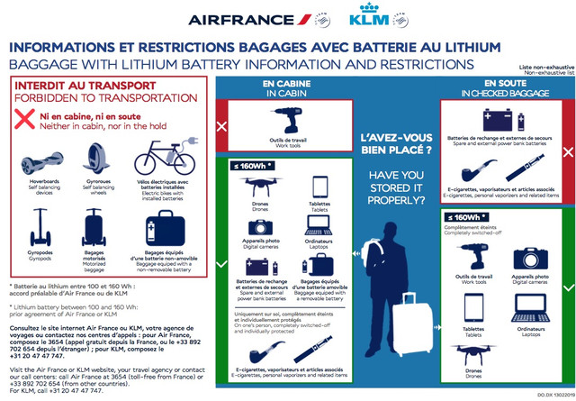

    Le sujet a été récemment abordé et comme je dois prendre l'avion dans 2 jours, c'est le moment de faire le point histoire de ne pas se retrouver à la Big sans LiPo :roll:
    Les infos qui suivent sont valable pour Air France, pour les autres compagnies, il faudra vérifier.
    Qlqs liens utiles :
    C'est dans ce dernier PDf qu'il y a des info utile pour nous.
    Image màg le 04/10/2016
    D'une manière générale, nos acu de crawler et de radio sont dans la catégorie <100 Wh. Typiquement nos acu de propulsion sont des 3S de 500mAh, ce qui fait 11.1V x 0.5Ah = 5.55Wh, on est bien en dessous de la limite de 100Wh!! Donc on peut transporter nos acus en cabine, mais pas en soute. L'acu de la radio peut rester en place dans la radio et partir en soute, c'est toléré (je conseille de le débrancher). Par mesure de précaution, il est préférable de suivre leurs recommandations :
    Perso, je me suis fait une impression du PDF que j'emporterai avec moi, histoire d'argumenter en cas d'un contrôleur un peu trop zélé :roll: . Je vous dirai ce qu'il en est dans qlq jours :mrgreen:

    Départ dans 2 jours, donc un petit tour chez Air France pour faire une révision et les conditions ont légèrement changées. Cela devrait rien changer pour nous.
    Le nouveau doc :
    @ bientôt !!

    info très interessante mais quelque chose m'interpelle ...... c'est la quantité en (g) <= 2 g ?
    j'avoue ne pas comprendre !
    si quelqu'un a la lumière sur ce point merci ! ;)

    C'est le poids de lithium contenu dans une batterie en regard de sa capacité : Tipiquement 113g par Kw/h.
    En général une batterie de PC contient 8g de lithium...
