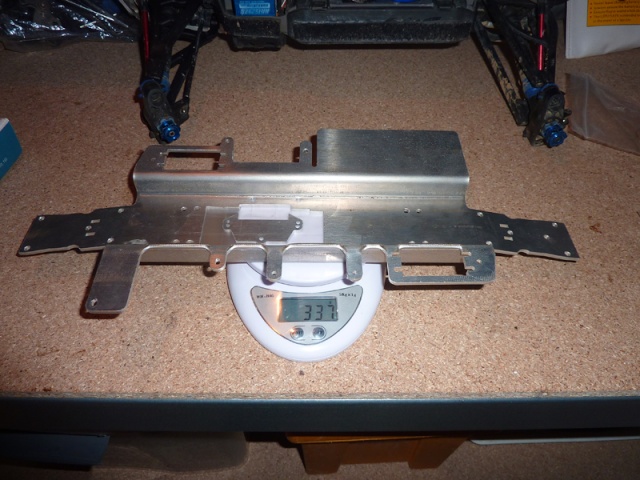

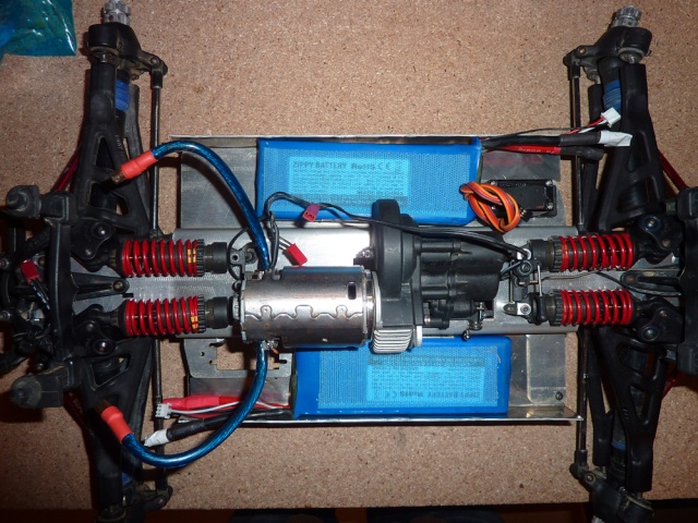

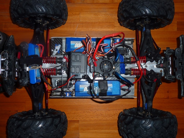

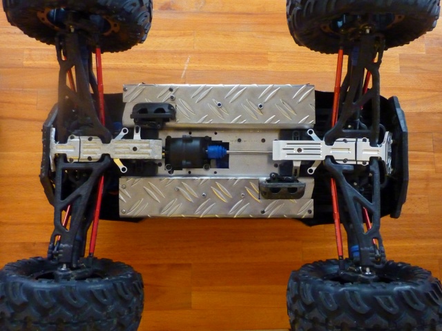

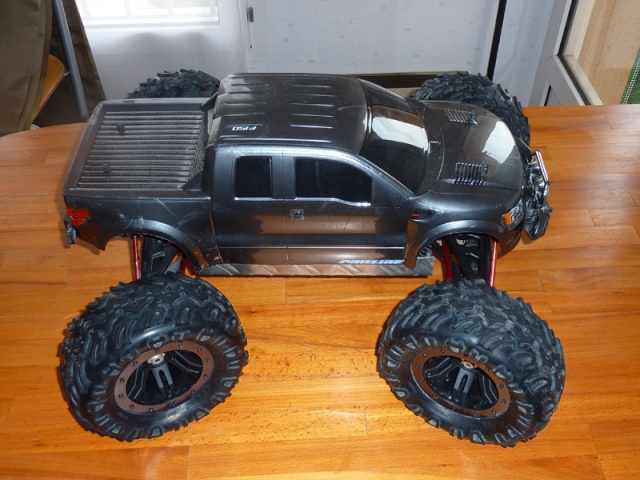

    Bonjour, à tous, je vous présente mon Summit 4*4*4 sur chassis "Renaissance".
    Ca chassis à la particularité de pouvoir accueillir deux trains avant de Revo ou Summit.
    edit des balise : Truespace
    Voici la base:
    En cours de montage:
    Presque fini:
    Set up:
    Ratio: 14/58T
    Slipper Hot Racing 6patins + support de slipper RRP
    Chassis "Renaissance" by Tracer
    Triangles RPM
    Bielettes options Traxxas
    Fusées Tekno Rc.
    Skid Integy
    Cardans centraux Traxxas option
    Supports de servo alu GPM Racing
    Moteur Dewalt 12v
    Controleur MMM V3
    Ubec Mamba
    Batterie auxiliaire 2200mah 2S
    Servos de direction Savox 20kg
    Monobras Golden Horizons (2pieces)
    Inverseur de sens (pour un des servo de direction)
    Radio TQ4
    Jantes axial + MoAb XL + inserts retaillés.
    Carrosserie Proline Ford F150 Raptor.
    Voilà, j'espere qu'il vous plaira.
    Aurélien.
