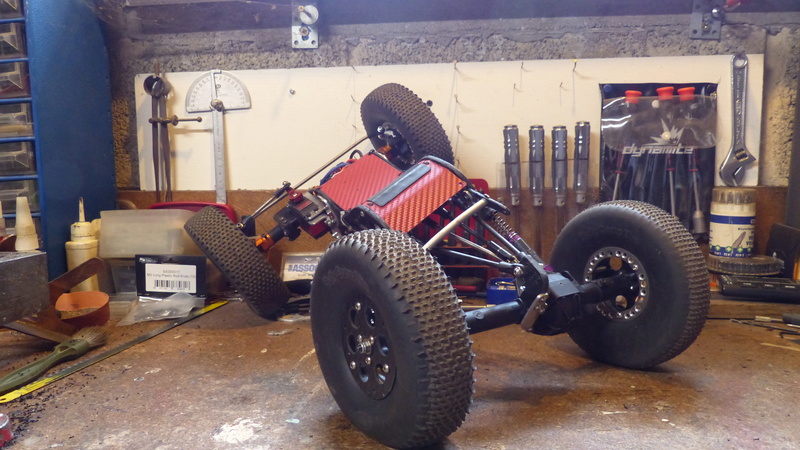

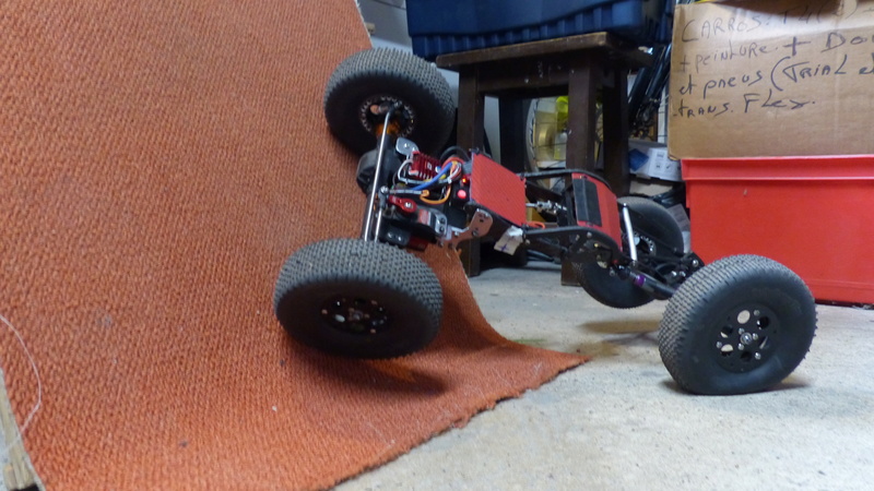

    Nouveau test en braquant les roues cette fois...sur l établis le tiot à 45 ° par rapport au mur devant : pas de soucis il reste tranquille
    Et comme je te disais , au départ à 90° du bas de la planche test , inclinée elle à 62 °de pente ...la roue AR droite ne décolle que très peu et c est normal , je suis au max de croisement de pont :passur:...

    Une petite vidéo en intérieur pour illustrer...inclinaison 62° , j aborde la planche à environ 45

    Sympa la mise en situation !
    Tes avancés son flagrantes niveau équilibrage :bravo:

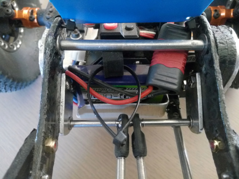

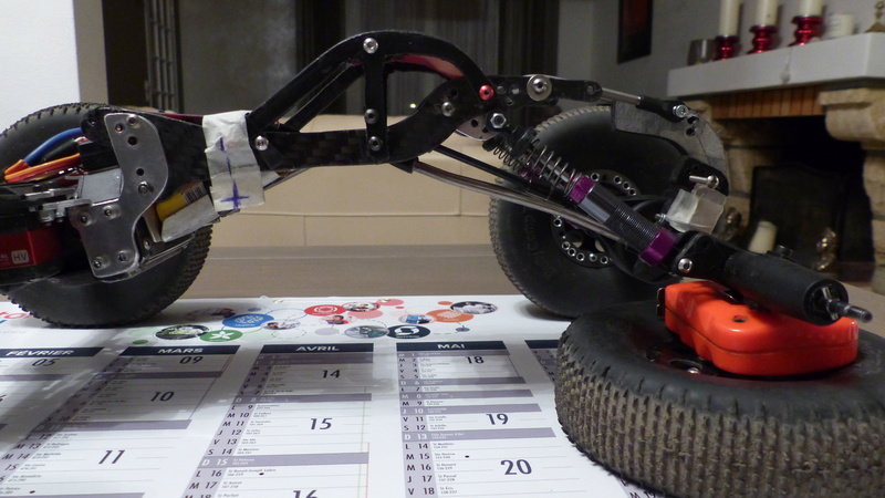

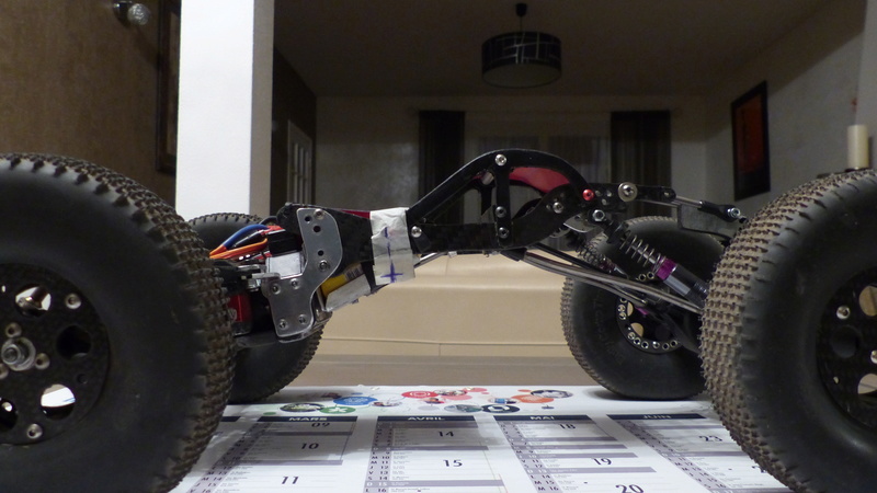

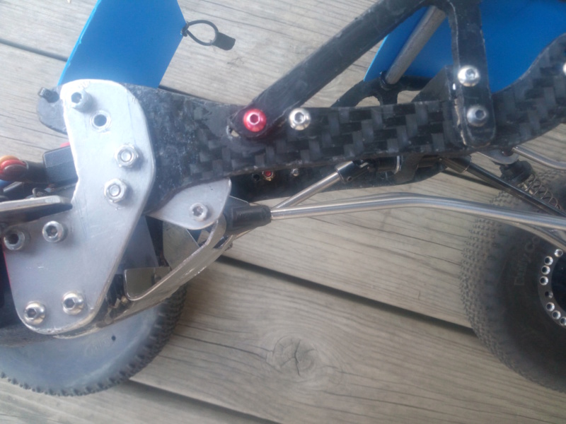

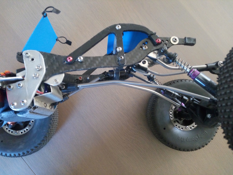

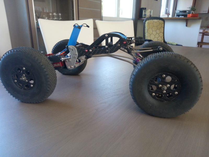

    Des nouvelles du bébé ...on passe le temps en ce moment , et c est l occasion de peaufiner les protos et autres sources de passions grandes consommatrices d heures de bricolage , et de mise au point ! :) Le sportsman étant hors cotes en terme de longueur amortos comprimés , j ai repris scie , limes , filières et bouts d alu , titane etc ...pour corriger le tir !:hihi: Changement des liens arrières , on risque pas de se tromper...il n y en a pas à l avant ! , en titane comme les précédents , de 4 mm de diamètre , beaucoup plus longs , et fixés plus bas , pour limiter l effet" arc de cercle " engendré en compression des amortos , confection de plaques 2 , axe , tubes de renforts , modification de l entretoise , sa hauteur plutôt à l avant du châssis , fabrication d un nouveau petit bac à accus , essais en conditions artificielles , planche tests et zozones avec les transats , fauteuils du jardin quelques marches et bouts de bois : parcours Top zozone :hihi: . Mais ça marche ! une petite correction des cintrages des liens , et zou ...il glisse mieux sur les arrêtes des marches et passe plus facilement ! comme quoi malgré 5 mm de moins en garde au sol centrale : il reste encore 10 cm :bravo:
    Les liens font maintenant 187 mm d axe en axe des rotules , et l alongement en compression n est plus que de 4mm...ça change des 13 ou 14 d avant ! J en suis donc à 312 mm en compression max , c est tout bon . Allez place aux photos .;)
    Ah oui il est passé au bleu ...nouvelle collection de printemps ...

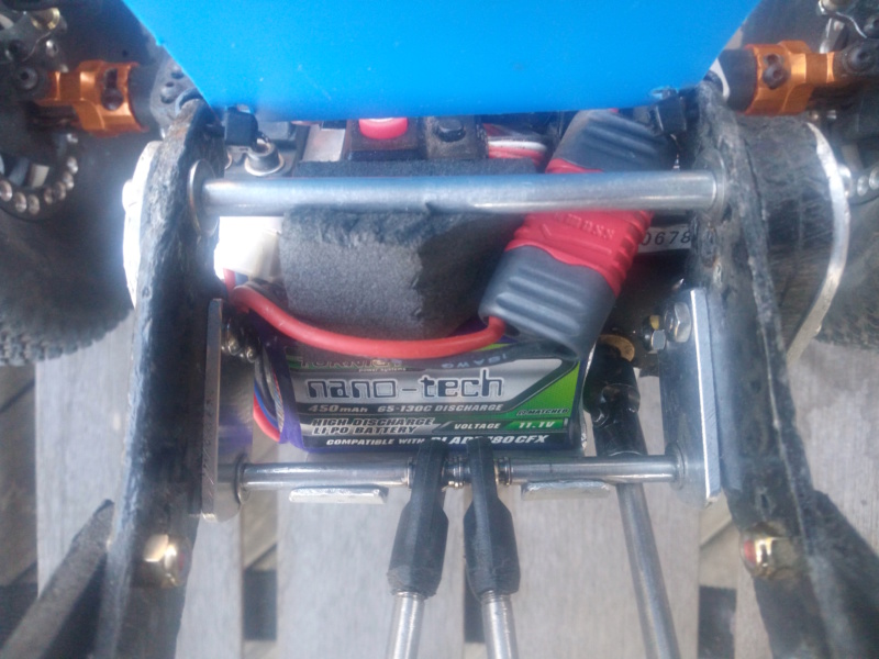

    Le petit bac à accus , c est au chausse pieds ...sacré cardan ! Pile poil pour les nano tech en 450 mah 3 s (y)
    Ben voila les dernières modifs en date , si je veux faire un peu de compète reste à prévoir la fixation de la carro ...ça me fait drôle une carro sur un pur Crawler :passur: mais bon , on s y fera !

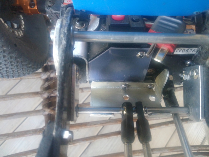

    Etant donné qu on a du temps ...les motifs sont bonnes et efficaces , sauf dans les passages d arrêtes marquées ...en marche arrière en cas de difficulté de trajectoire :hihi: Bon ben c est réglé ! le bac à accu , devient sabot / bac d accu ; beaucoup plus efficace dans les cas extrêmes de passages de marches très anguleuses et cela me permet de descendre la batterie de 4 mm environ : c est toujours ça de pris ! On baisse le CG :) .
