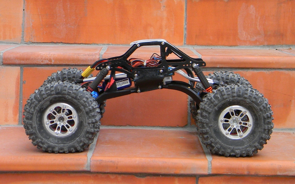

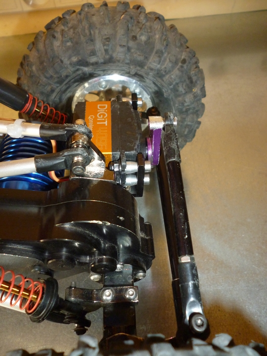

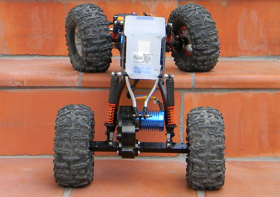

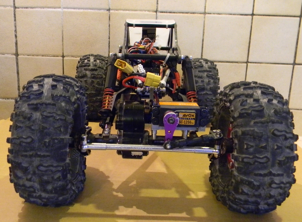

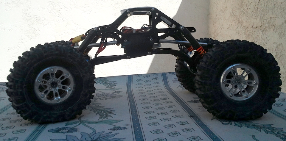

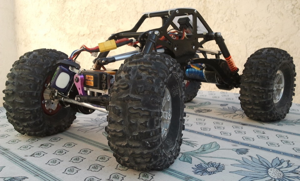

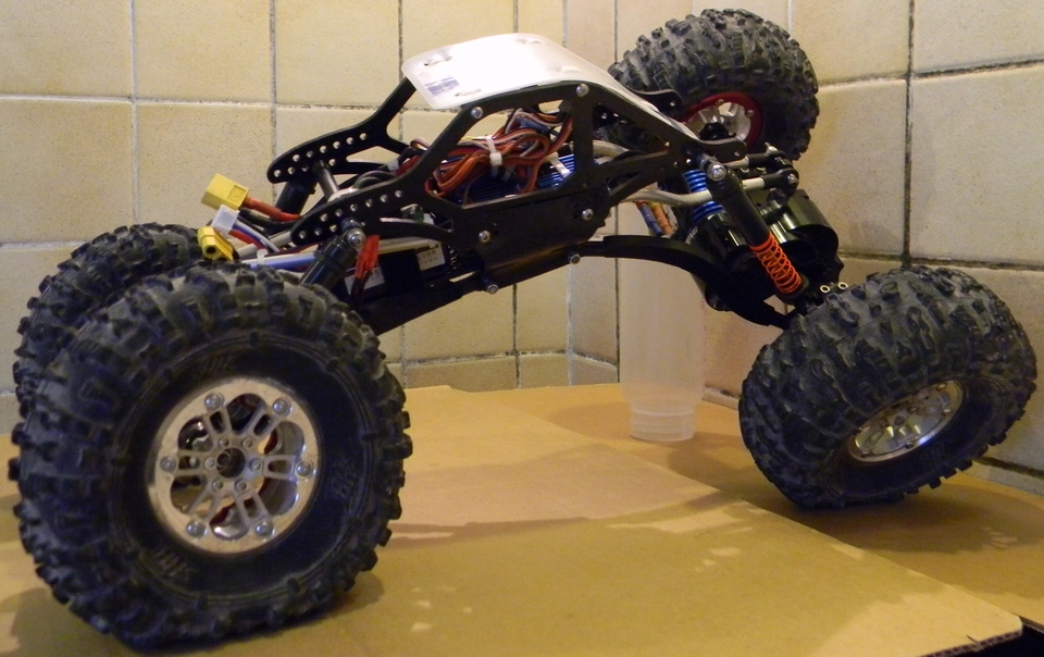

    Voila 13Bandits m'a préter un Sniper Delrin avec les 4 liens inf Delrin pour voir un peu comment ça se comporter sur les ponts Bully,
    franchement j'aime bien, méme s'il va falloir trouver ou faire des liens inf car les delrin sont trop gros pour les imposantes boites Bully,
    j'ai quand méme 15/16cm de croisement de ponts donc pas préssé, la j'attends l'arrét de la pluie pour aller tester...
    Kelkes chiffres, 16cm de croisement, 31cm d'entraxe de roues, hauteur sol/toit 19cm, GAS au skid 9cm AV et 10cm AR,
    larguer chassis 7cm, grace a ce chassis j'ai pu modifier la position des amortos avant du coups ils fonctionnent mieux et j'ai gagné 5mm de braccage...
    Encore pas mal de trucs a faire dessus comme refaire un skid a mon gout, changer les links inf, boucher 2 des 4 trous qu'avait fait l'ancien proprio dans les VP,
    car pneus trop a plat ou changer pour des mousses plus dures, passer le cerveau a la verticale derriere le pont et remonter la barre de direction etc....
    Quelques photos en attendant... Stay tuned :wink3:

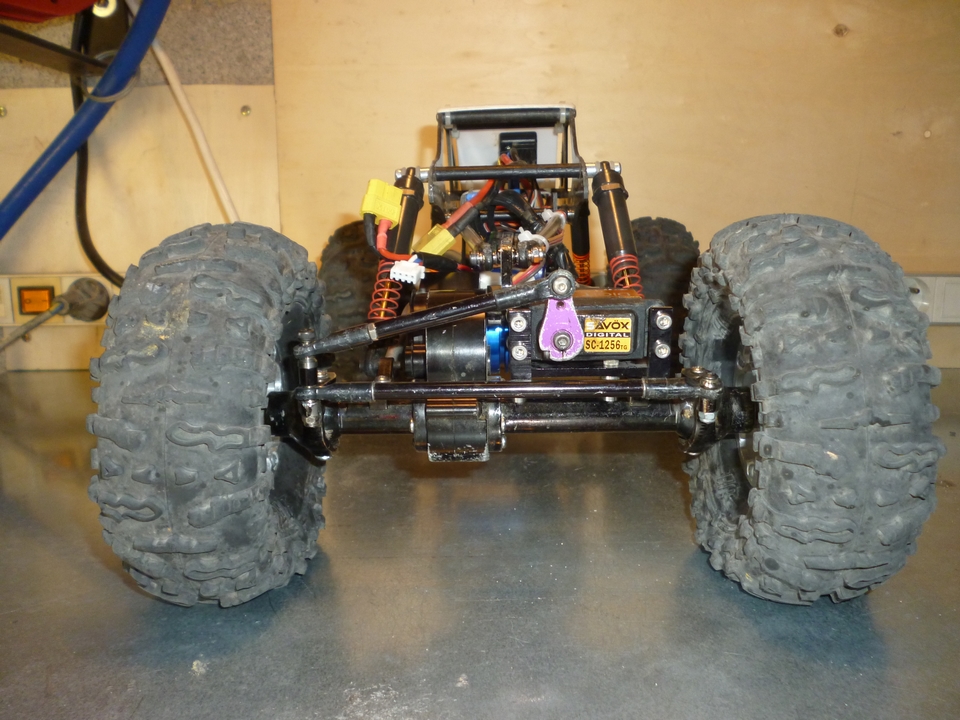

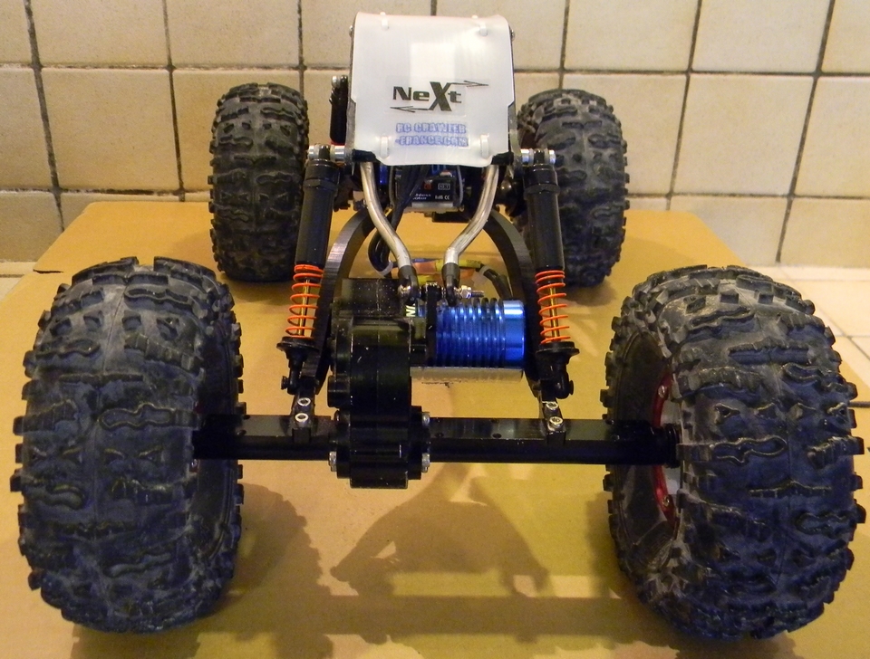

    Chassis rockshow T1E SS réservé, et links inf en fabrication (tige inox M4 dans tube alu 4/6) sur base des delrin pour la forme :wink3:
  5. fredmtz
    fredmtz membre
    2 Mai 2012
    926
    Re: Beetljuice devient Rockshow T1E SS (sur ponts Bully)....

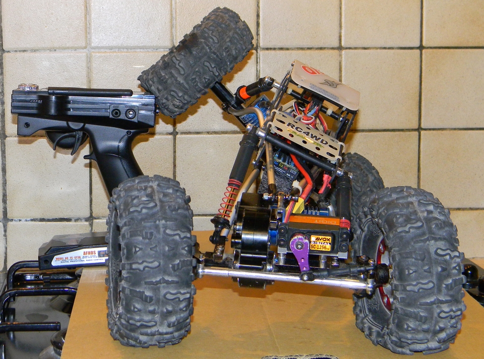

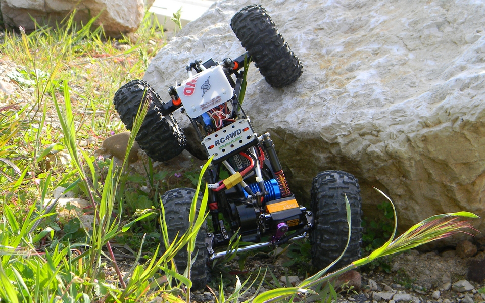

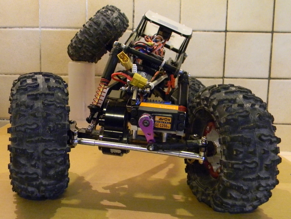

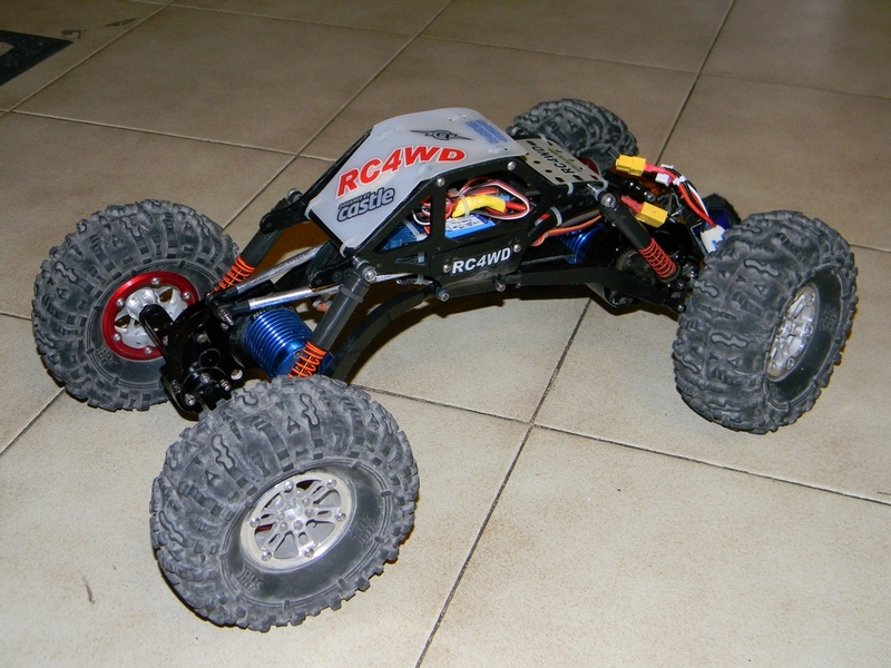

    Today bidouillage d'une platine mécano pour tester avec le pack sur le pont,
    passage en link sup droit a l'arriére, légérements plus longs pour cloquer le pont et moins de coincements moteur avec les links,
    remontage de 1 trou des amortos sur le topper pour decendre le chassis sans perte de GAS, merci David pour le tuyau :wink3:
    On va tester tout ça demain au Cap avec Raven et son HR10 :wink3:

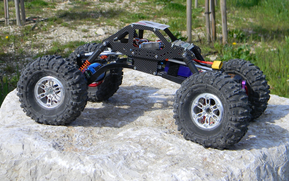

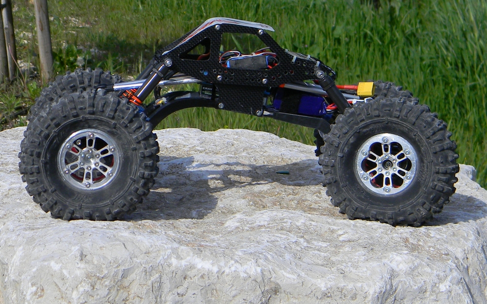

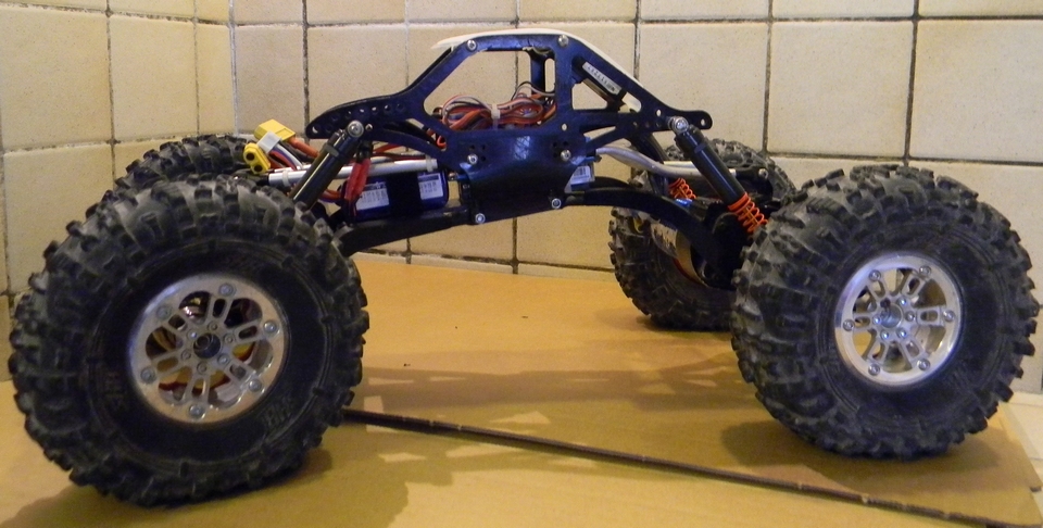

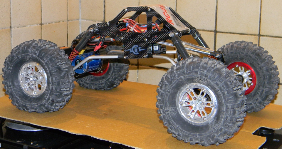

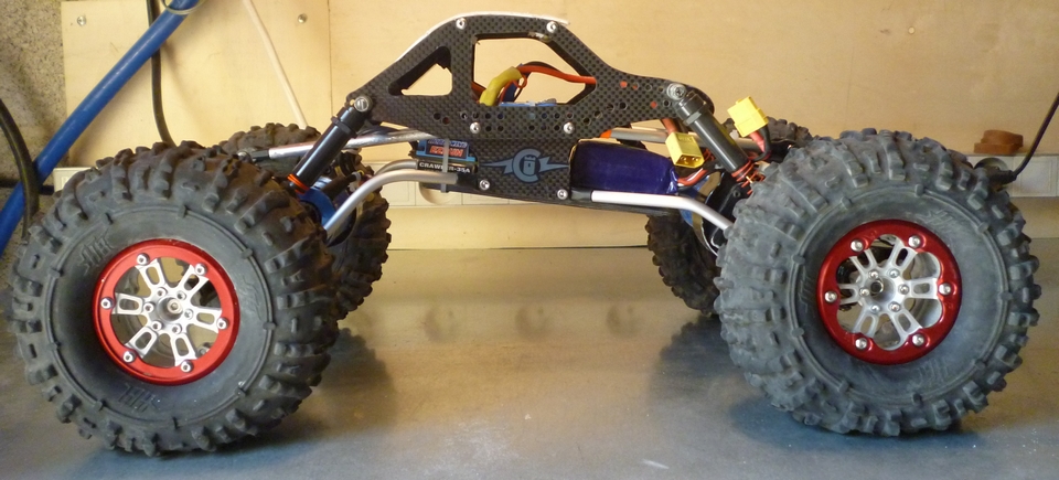

    Voila je suis passé au carbone, plus qu'a mettre les liens alu pour gagner en confort de pilotage :yes3:

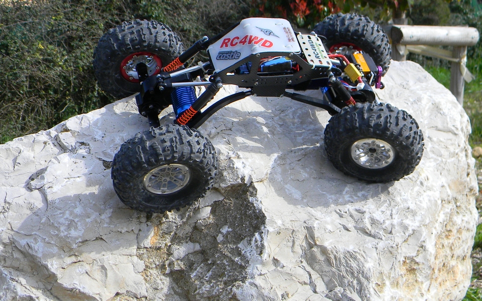

    Pour ceux qui aiment les Tanks alors, parsque le Bully est au rc crawler ce que le Percheron est au cheval :rir3:
    Mais moi je le kif kaméme :blerp3:
    La il est haut, mais une fois le pack en place ça va mieux :wink3:

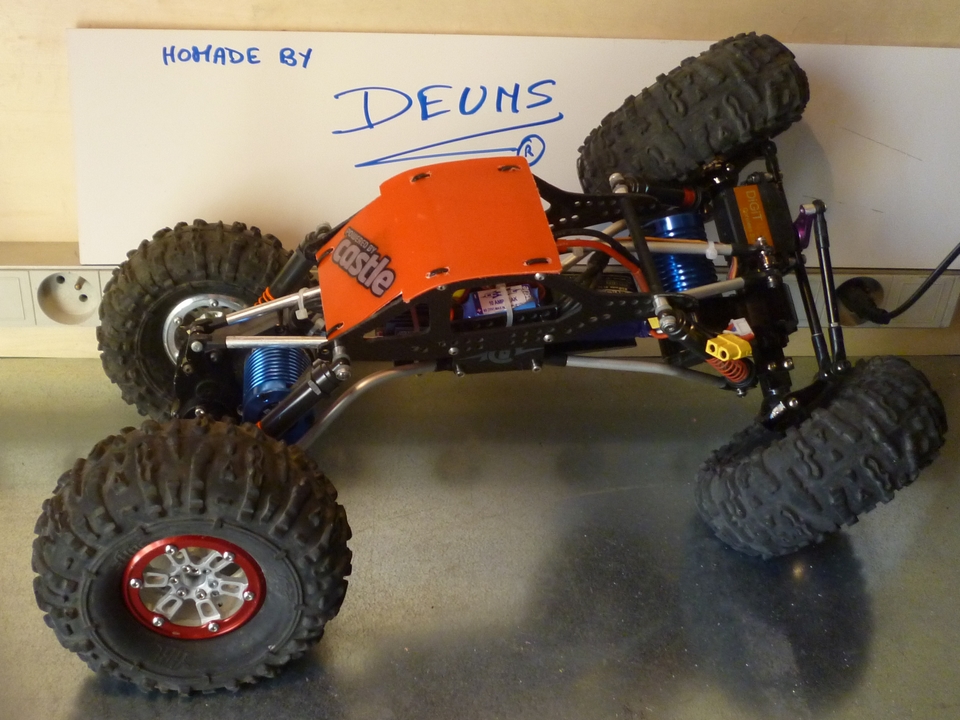

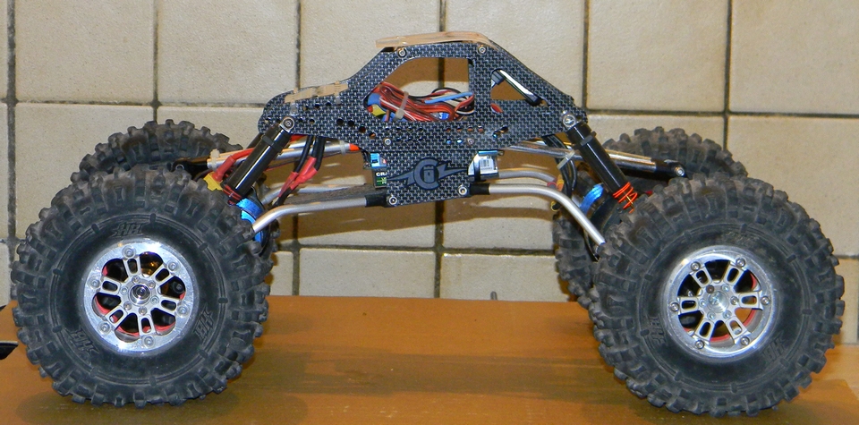

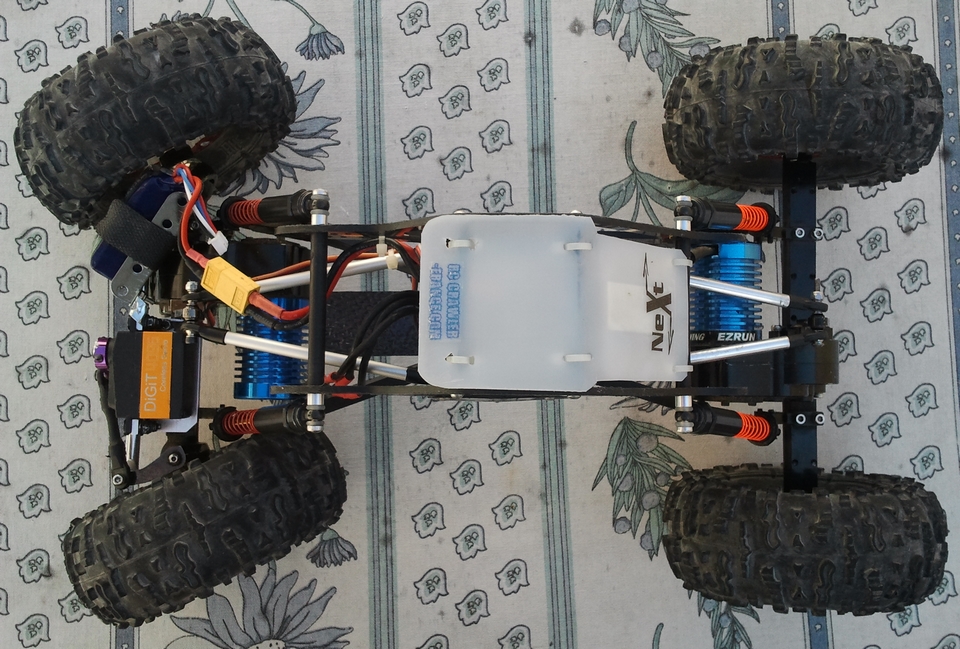

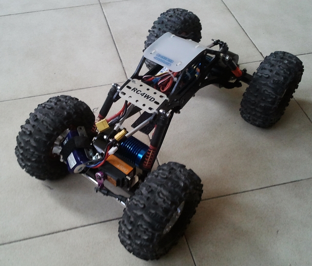

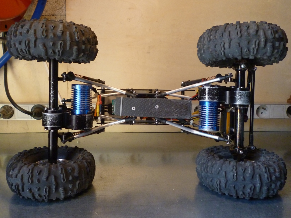

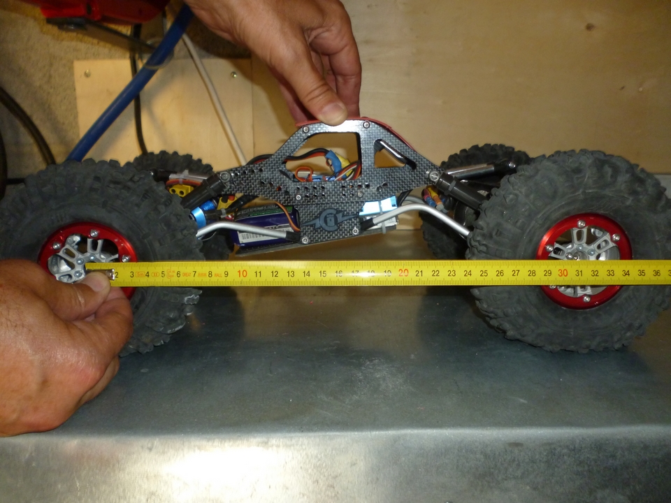

    Des News du T1 aprés avoir passé le WE chez Deuns et environ 5h de job dessus.
    Remise en place de la direction stock du Bully avec palonier vers le haut et retaillé,
    la barre inferieure est remontée de 12mm et le servo a reculé de 15mm.
    Retaillage des links inf avant passage 31.5 en compression et légé clockage du pont avant petit gain en braccage et GAS plus haut sous le moteur AV.
    Mais aussi remise en alignement avec le bas du chassis.
    Confections de bagues alu pour rattraper le jeu qu'avait pris le perçage central des VP arriéres.
    Confection d'un skid en carbone de 3mm qui passe juste en dessous des chapes.
    Pas mécontent de l'équilibre RTR grace aussi aux mousses Proline stage 2.
    Et la touche finale le toit de 75mm de large.
    Le bébé pése RTR 2660gr en 54/46 et c'est pas prét de changer maintenant va falloir travailler le pilotage :wink3:
    il faut que je réduise les voies arriéres = aux avants pour gagner encore en stabilité en devers et David m'a dit que devant j'ai les plus grand hub,
    donc pas le choix je réduis derriére, donc si vous avez des hub vp courts on en parle a la limite je peux aussi troquer contre ceux en place qui sont nikels et font plus de 15mm...
