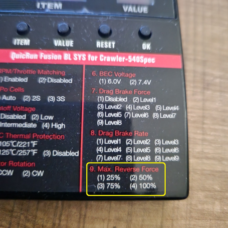

    une méthode plus simple que de rentrer dans le menu de ta radio , surtout si tu débute ,
    sers toi de la carte de prog. livrée avec ton fusion ,
    tu vas dans le menu " 9 " appelé " Max Reverse Force " :
    et tu as 4 valeurs à ta disposition :
    1 = 25 %
    2 = 50 %
    3 = 75 %
    4 = 100 %
    donc la valeur 1 c'est la vitesse en marche arrière la plus lente
    et
    la valeur 4 est la vitesse la plus rapide en marche arrière
    à toi de choisir la vitesse qui va te convenir sans oublier d'appuyer sur " OK " pour enregistrer la valeur que tu auras choisi !!!

    Je suis bien a 25% mais toujours trop
    20 349
    9 292
    #9 mugen38, 30 Juillet 2022
    20 349
    9 292
    mets un pignon moteur plus petit , dans ce cas !!! ;)
    tu as combien de dents sur ton pignon moteur actuellement !!??? [​IMG]
    PS : comme on se connait pas , es tu certain que la valeur 1 est bien enregistré !!??? :confused:
