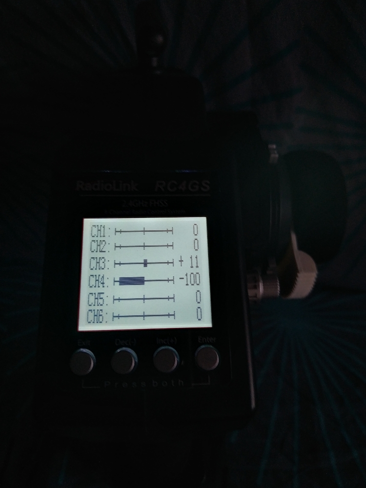

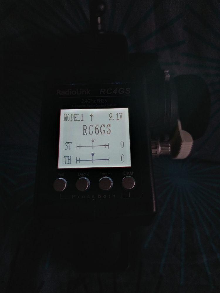

    La dernière version du firmware de la RC6GS s'installe sur la RC4GS sans le moindre soucis :
    Je ne dispose pas pour l'instant d'interrupteurs adaptés (prévoir de petits 3 positions, 9-10mm maxi de profondeur, 4.75/5mm de fixation) mais pour montrer que le firmware fonctionne tel que prévu, j'ai paramétré un mixage entre la voie 1 et les voies 5 et 6.

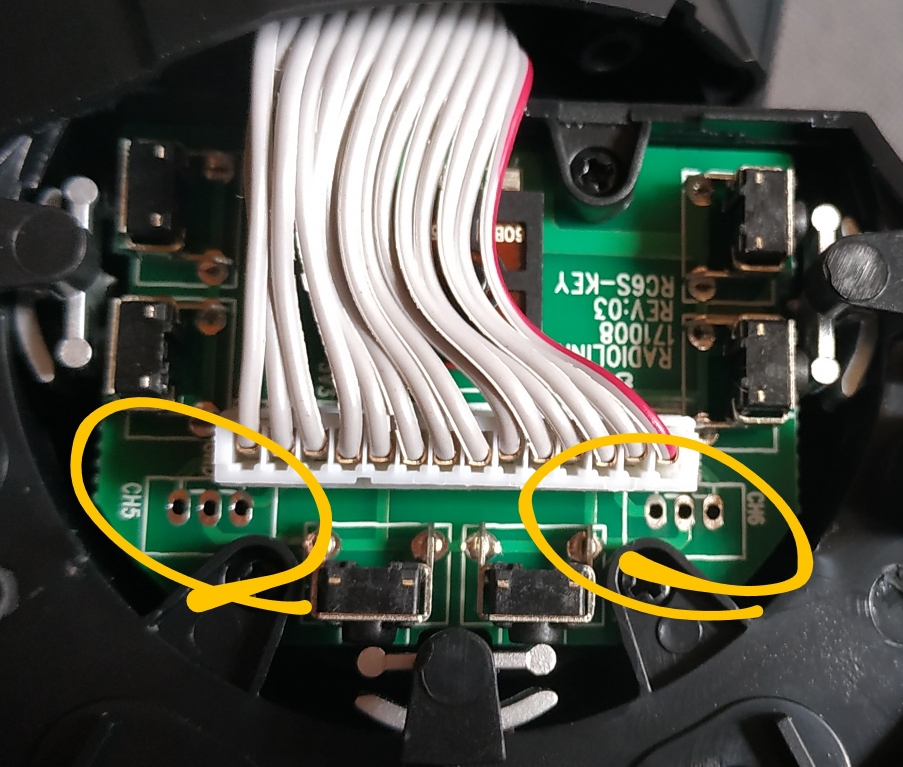

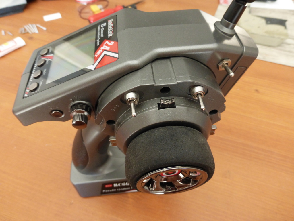

    Vous pouvez voir sur la photo ci-dessous l'emplacement ou, sur une RC6GS, se trouvent les connecteurs JST des interrupteurs des voies 5 et 6 ... il suffira donc de souder quelques fils à ces emplacements après avoir retiré la carte de son support (on retire d'abord le volant, puis les 3 vis du carter, et enfin les 4 vis qui maintiennent la carte).
    Les interrupteurs, eux, iront soit dans les emplacements existants, simplement masqués par un bout d'adhésif, soit au grès de votre inspiration et de la place dans le boitier.
    Dés que je reçois les nouveaux interrupteurs, je soude ...

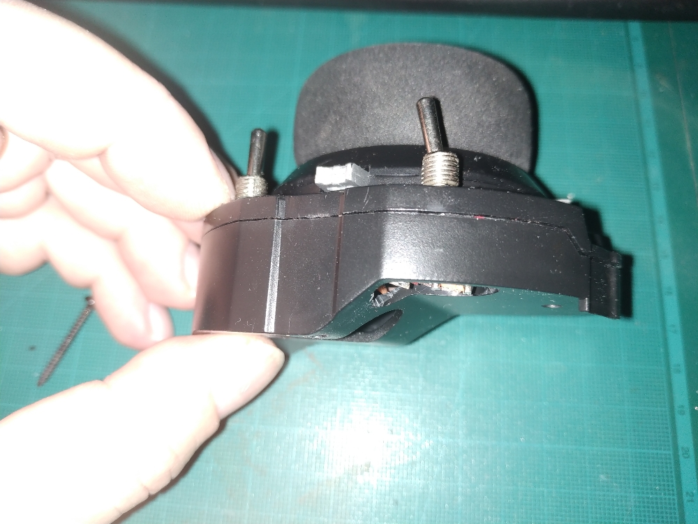

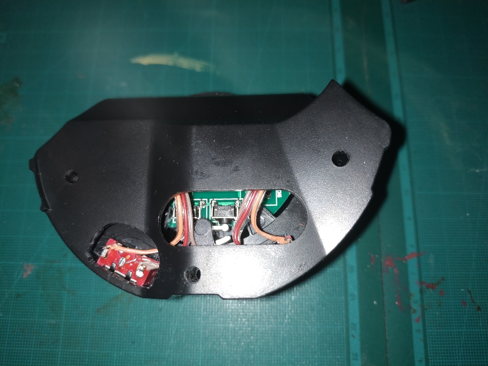

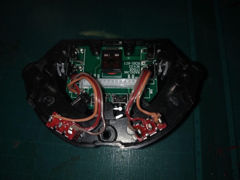

    Les interrupteurs ont fini par arriver ... 15j pour une lettre suivie, y'a encore quelques bugs à La Poste.
    Ils sont finalement un peu gros et ne correspondaient pas tout à fait à la description (trou de fixation annoncé 4.75, reçus 6mm) mais ça passe en jouant un peu de la Dremel et du scalpel.

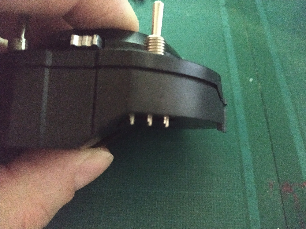

    Premier problème en vue ... ça va dépasser ...
    Pour régler ça, il faut soit des interrupteurs plus petits mais pas évidents à trouver, soit rabotter les empreintes de positionnement à l'intérieur de la façade. Ça permet de gagner 1mm de profondeur. Ensuite lors de la soudure des fils, il faut les souder à ras du switch et couper ce qui dépasse.
    J'ai aussi dû élargir un peu l'ouverture.
    Le récepteur étant enfermé au fin fond du Outlaw Rampage ... pas de test en bout de récepteur, mais à priori, ça fonctionne.
