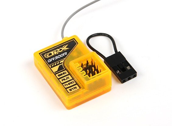

    Bonjour
    Ayant une dx4-c , je voulais savoir si j'étais obligé de prendre des sr410 ( vendu avec radio ) ???
    Ou si je pouvais prendre d'autres avec moins de voies ??
    Car il me semble qu'il y à une histoire de DSM ou un truc comme ça...:hihi:
    Car sur mes autres scales je n'ai pas besoins des 4 voies... ;)
    Par avance merci de votre aide.... (y)

    C'est le GR300R orange en 3 voies chez HK ...

    Oui mais 3 voies ...
    Tapez GR300R HOBBYKING dans votre moteur de recherche et hop !!!
    Thomas l'utilise avec sa dx3s pour info
    13$ environ chez HK
    suis avec mon portable là donc pas de lien à vous donner ...

    ATTENTION
    il existe le GR300 LUI c'est pas le bon !!! :humhum:
    Il faut bien le :
    GR300R !!!!!!!! (n)

    J'ai pourtant lu , je ne sais plus ou que les recepteurs orange ne marchaient pas avec la technologie DSM ??? o_O

    Caractéristiques:
    • Compatible avec les systèmes radio sol DSM / DSM2
    • sortie PWM 3ch
    • failsafe intelligente
    • Antenne longue (135mm)
    • Grande tension d'entrée (3.5 ~ 8.4V)
    • Léger (5.7g)
    • Format compact
    Spécifications:
    Modèle: GR300R DSM / DSM2 récepteur au sol compatible
    Fréquence: 2.4Ghz
    Canaux: 3 sorties PWM
    Tension d'entrée: 3.5 ~ 8.4V
    Consommation de courant: 40mA
    Antenne Longueur: 135mm
    Dimensions: 28,7 x 20,6 x 11.9mm
    Poids: 5.7g
    récepteur au sol compatible OrangeRx GR300R DSM / DSM2
    PS : édit ... + de détails !!!
    20 352
    9 293
    c'est le rx orange GR300 qui ne fontionne pas avec ta radio
    mais le GR300R ouiiiiiiiiiiiiiiiiii !!! :D

    Salut a tous bon la dx4 sont en DSMR donc ne fonctionne pas avec du DSM et DSM2 il les ont court-circuité trop de manque a gagné pour spektrum

    Ok mais les dx4c fonctionne avec le GR300R
    J'ai un ami qui s'en sert avec sa dx4c ...

    J'ai vu fonctionner sur DX4R + DX3S donc tu peux y aller ...

    La DX4S y'a deux versions, la première qui est compatible DSM et DSM2, et la deuxième qui ne l'est pas
    De mémoire la deuxième a l'AVC et pas la deuxième
    Mais pas de problème avec la 4C
  20. mugen38
    20 352
    9 293
    ben tu désactive sur la DX4S la fonction AVC et hop !!! :D
