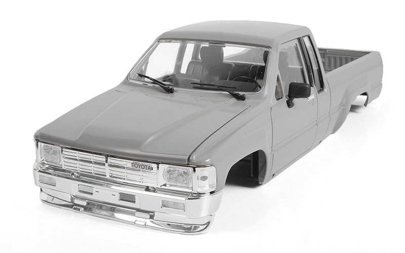

    J'ai de plus en plus envie de me prendre un 1/10. Il y a une carrosserie qui me tente plus que les autres: la RC4WD Toyota Xtracab :love: :
    Pour rappel, voici les specs de cette carro:
    Plastique ABS moulé par injection
    Fenêtres ABS transparentes
    Intérieur complet
    Tableau de bord avec volant
    Ouverture du capot et des portes
    Les aimants maintiennent le capot fermé
    Ouverture du hayon
    Compatibilité DEL
    Empattement : 12,36 pouces/314 mm
    Longueur : 20,4 pouces / 520 mm
    Largeur : 7,48 pouces / 190 mm
    Hauteur : 5,39 pouces / 137 mm
    Poids corporel : 33,1 oz / 940 g

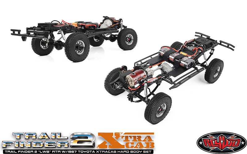

    Je pourrais prendre le RTR de chez RC4WD avec le chassis TF2 mais j'ai lu ici et là que ce chassis n'est pas à la hauteur de son tarif ( environ 800€ en rtr), est ce vrai? quels sont ses défauts?

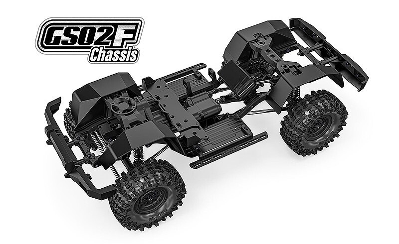

    Le Gmade GS02F TS:
    1/10 GS02F BUFFALO TS KIT (Civilian)
    Avantages: BV 2V, Overdrive 14%, il existe un adaptateur pour monter la carro RC4WD, capacités TT intéressantes
    Inconvenient: un peu large: donné pour 240mm avec les roues( même celles-ci sont larges), emplacement batterie + servo pour la boite: est-ce que tout ça passera sous l'intérieur? (n)
    Quid de la dispo des pièces de rechanges, je n'ai pas tourvé grand chose.
    Le Gmade GS02F TC:
    1/10 GS02F BOM TC KIT

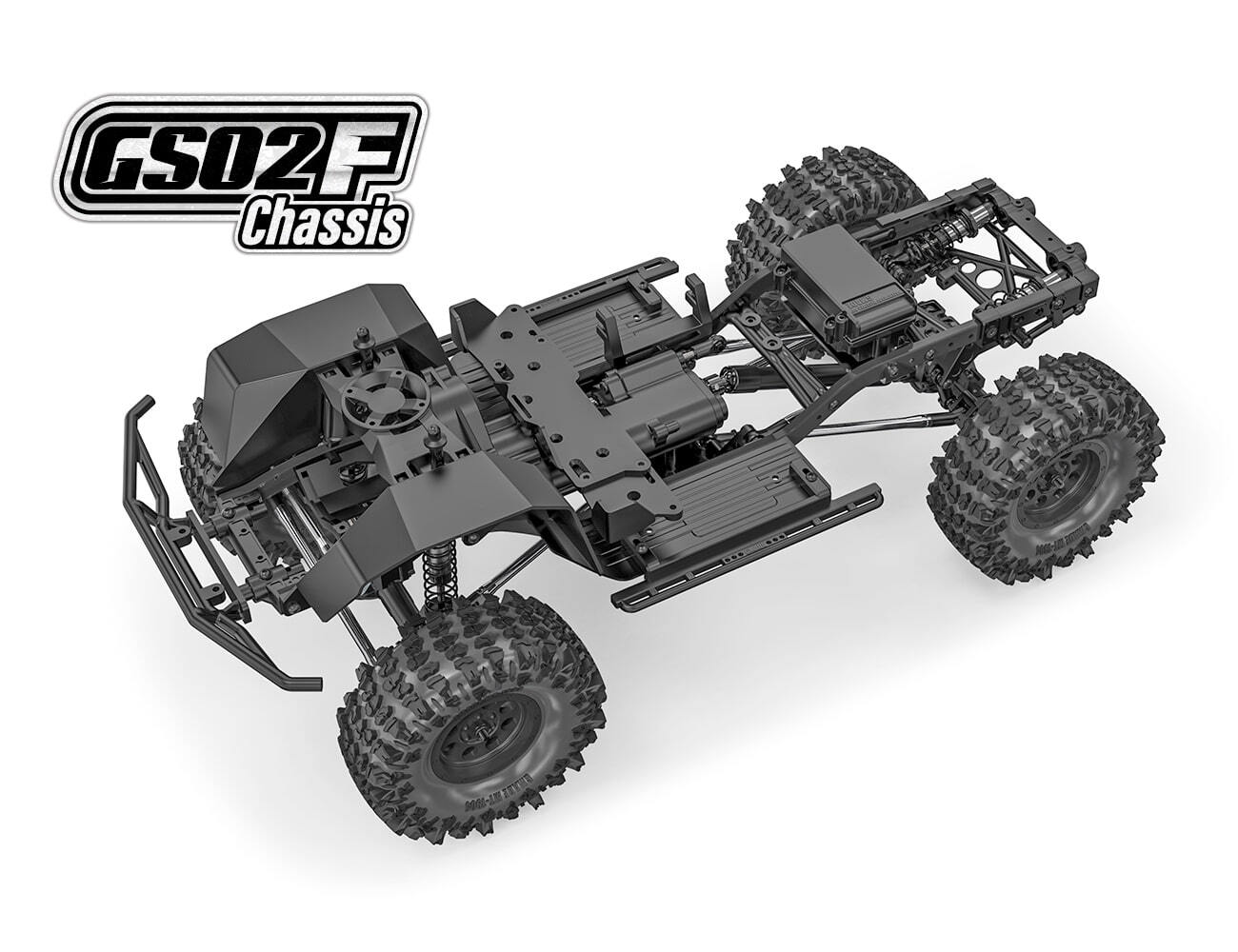

    Les avantages et les inconvénients sont les mêmes que le GS02F TS sauf que le TC a des amortisseurs arrières montés sur cantilevers. Alors oui, c'est moins scale mais j'aime bien cette caractéristique techique et en plus cela laisse de la place pour la benne, pas besoin de la percer pour laisser passer les tourelles d'amortisseurs, un bon point!

    Car cette carrosserie est étroite et tous les chassis que tu as sélectionnés sont larges, si tu veux un Hilux avec les roues sous les ailes ça ne va pas être possible.
    Deux solutions par exemple dans ce cas, soit partir sur un chassis comme le MST CFX qui lui est à 190 mm de voie avec roues (mais il faudra l'allonger mais les pièces sont dispos sur le modèle que tu citais) soit ajouter des "fenders" aux ailes pour élargir la carro, après à toi de voir si ça te plait ou pas, ou encore faire une version "liftée" avec les roues en grande partie en dehors de la carro.
    Voilà déjà un point à éclaircir rapidement pour qu'on puisse t'aider dans ton choix. Regardes des photos sur google de vrai pour voir ce que tu aimes.

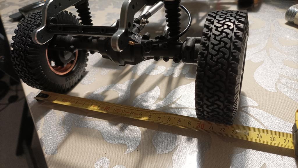

    Tu parles de 242 mm qui passerait.
    Donc au cas où tu ferais l'impasse sur les ponts droits, il y a le châssis Absima CR3.4 du sherpa avec en plus de la boite et du moteur devant, les diff déblocable séparément avant/arrière.
    Le mien fait 230 mm extérieur roue sans modifications.

    Pour le RC4WD, je n'en ai jamais eu mais mon pote avec qui je roule à eu le premier Trail Finder avec le Hilux de '80 et c'était pas top, pont qui s'abimait rapidement au niveau des pivots des fusées, boite de transmission bruyante car tout en métal et pas très bien calée (on a du la refaire) suspension à lames très (trop) ferme même après beaucoup de runs, modifié aussi par la suite et surtout le sabot énorme de protection de la boite de transfert qui accroche tous les obstacles ou presque une horreur et un rayon de braquage énorme car sans CVD d'origine !
    Il adorait le Hilux (moi aussi) mais à juré assez souvent sur ce chassis de m...e :hihi:
    Après il a eu un TF2 pendant deux semaines suite à un échange d'autres RC, il l'a testé et malgré quelques améliorations (ponts et transmission) il l'a vite revendu pour passer sur d'autres chassis !
    Je ne dirais pas que c'est le pire chassis mais clairement pour moi RC4WD ne vaut pas son prix. Je préfèrerais franchement dans ton cas partir sur un chassis type MST ou HPI ou Axial SCX10-3 bien moins couteux et prendre directement un bon combo brushless Fusion Pro ou AXE et une bonne LiPo 3S, avec ça pas besoin de boite 2 !
    Bref le plastique a quand même pas mal d'avantage, solide, résistant, léger ... Cela permet aussi de lester l'engin comme on veut aux endroits stratégiques et non pas avoir un chassis full métal qui pèse un ane mort et ce n'est pas toujours un avantage mais là c'est une question de gout, certains aiment les chassis lourds mais quand on veut aussi pouvoir rouler plus vite entre deux spots, un chassis léger est pour moi plus indiqué !
    J'avais vu une vidéo ou il testait le Vanquish RTR "plastique" contre le VS4-10 Pro tout métal, et bien le plastique était plus performant surtout dans les dévers et grosses montées, il suffit de lester si besoin les jantes !
    Enfin bref il faut aussi que ça te plaise, donc regarde un peu les vidéos sur YT de cette carro avec différents chassis, et tu verras en dynamique le comportement des chassis, bien entendu le pilote et la motorisation peuvent faire de grosses différences, mais ça te donnera une bonne idée des capacités des chassis avec cette carro.

    Le Rc4 Trailfinder 2 est bien détaillé il est sur lames, c'est un châssis bien fait mais les filetages sont parfois négligés, le pont avant ne braque pas court mais les pièces rc4wd sont trouvables facilement.

    Je rajoute des photos à propos du Absima CR3.4 que je vais utiliser pour mon Range Rover Jsscale.
    Il ne vaut que 277€ FDPI (or jante et pneus)
