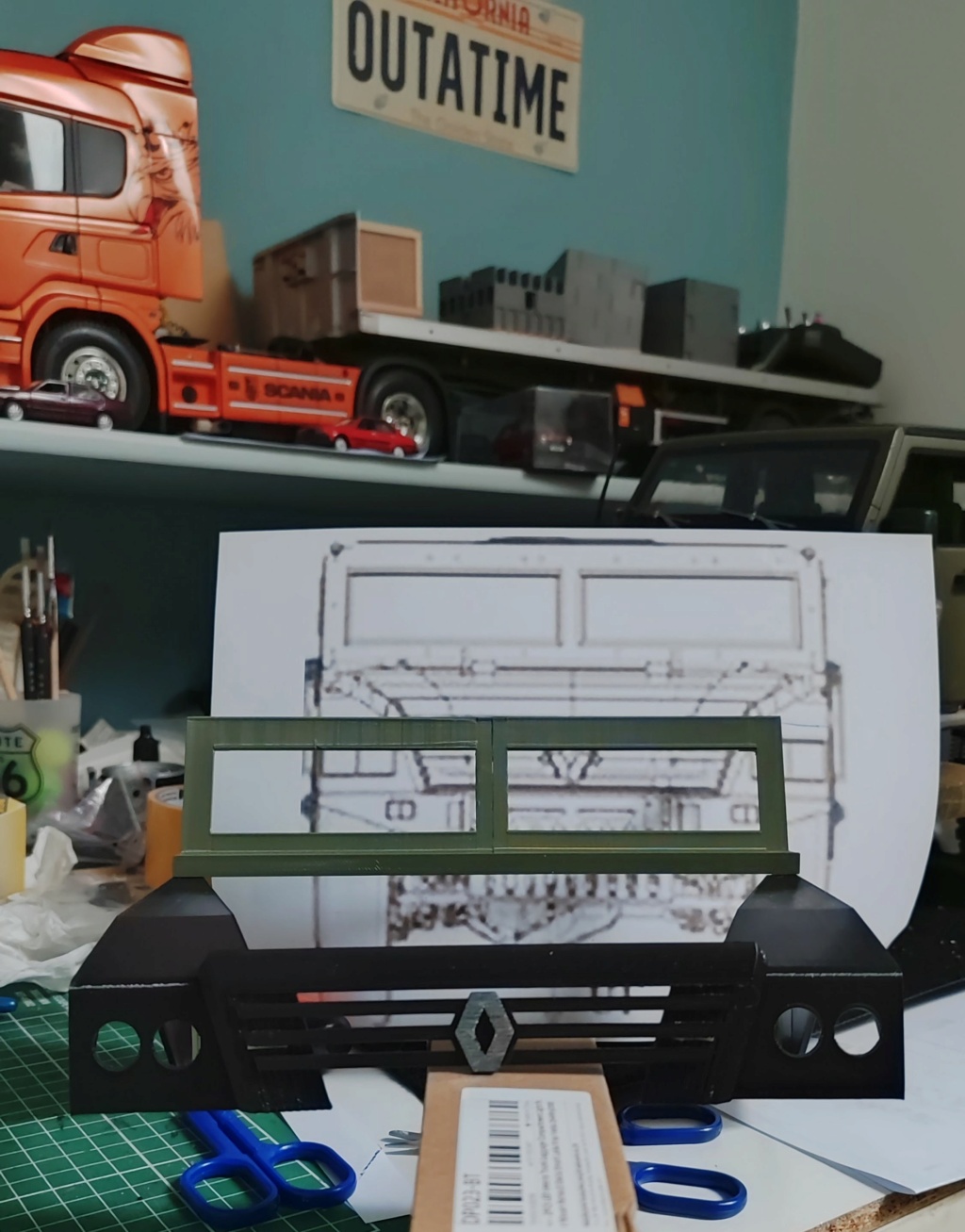

    Il y a je crois un peu plus de deux ans, en réfléchissant à ce que pourrais faire qui ne courre pas les étagères des scaleux, j'ai pensé à un véhicule (je ne crois pas en avoir parlé sur le forum) que j'avais croisé il y a quelques années au hasard d'une allée en visitant le musée Berliet. A l'époque je ne savais pas que cet engin existait, ça a été une belle surprise.
    A ma connaissance personne ne l'avait encore reproduit, l'idée me tentait bien mais je ne voyais pas trop comment je pourrais réaliser un tel projet.
    Le véhicule en lui même n'est pas des plus sexy, on peut même dire qu'il est moche, mais il a l'avantage d'être français, et depuis le départ je trouve l'idée originale.
    Mes divers montages m'ont entre temps donné un peu d'expérience et cette année je tente le coup.
    N'ayant pas trouvé de plans comportant les diverses dimensions, je le tente de façon un peu olé-olé mais je crois avoir trouvé une méthode qui me permettra de ne pas faire trop d'erreurs.
    Ce weekend j'ai commencé à griffonner les premières pièces histoire de voir à quelle échelle le faire et finalement ce sera grosso merdo du 1/11 histoire de ne pas avoir à bidouiller les proportions de la carrosserie tout en restant compatible avec les châssis courants, et aussi histoire de ne pas sortir un engin de 15 kg.
    Avec cette échelle je me retrouve avec un empattement de 315mm donc autant dire que ce ne sera pas compliquer de poser ça sur un châssis.
    Je vous pose une image des premières ébauches du museau qui vous permettront de deviner de quel véhicule il s'agit, il y a un indice qui va plus que vous aider. :hihi:
    Je précise quand même que ces pièces ne sont que des essais, il ne faut pas s'arrêter sur les détails ni sur la qualité d'impression.

    C'est un truc noir et rouge, le croisement contre-nature d'un camion Renault et d'un Hummer H1.
    Au moins tu ne seras pas embêté avec les arrondis.

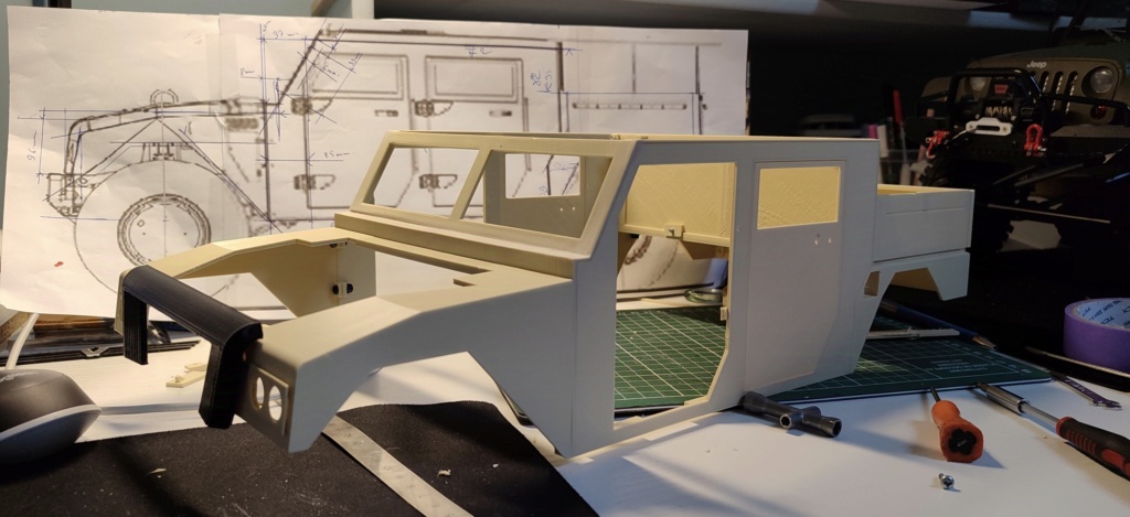

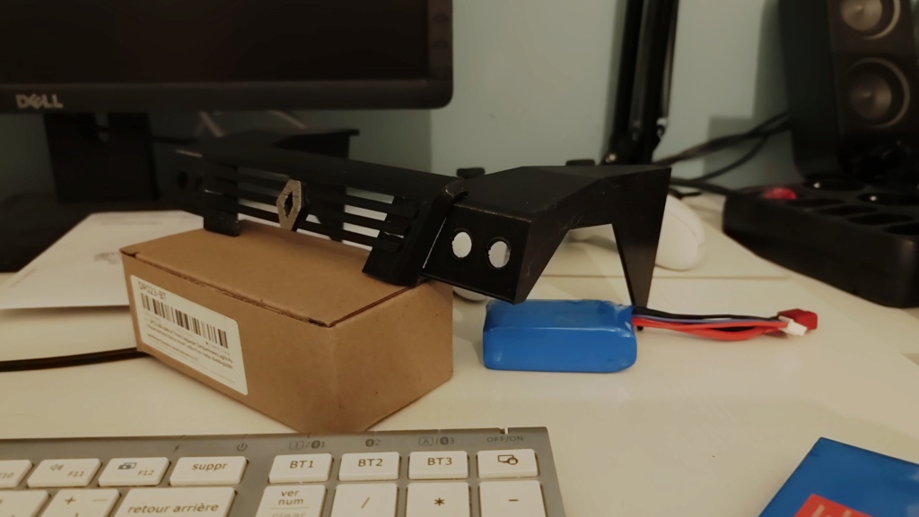

    Coucou!
    Petite mise à jour depuis le dernière fois.
    J'ai posé le premier proto de calandre avec du scotch histoire de, mais voici où en est le projet aujourd'hui.
    Pour le moment je sors les pièces en PLA+ histoire de voir au fur et à mesure ce qui est à modifier, je pense sortir une version définitive en ABS si la motivation est toujours là quand j'aurai fini l'assemblage. :D
    Logiquement la carrosserie devrait être plus rigide et plus durable dans le temps qu'avec du maïs fondu...
    Par contre, pour l'empattement de 313mm, c'est raté. Il va falloir allonger les liens et les arbres de transmission! :hihi:

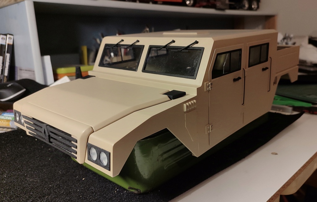

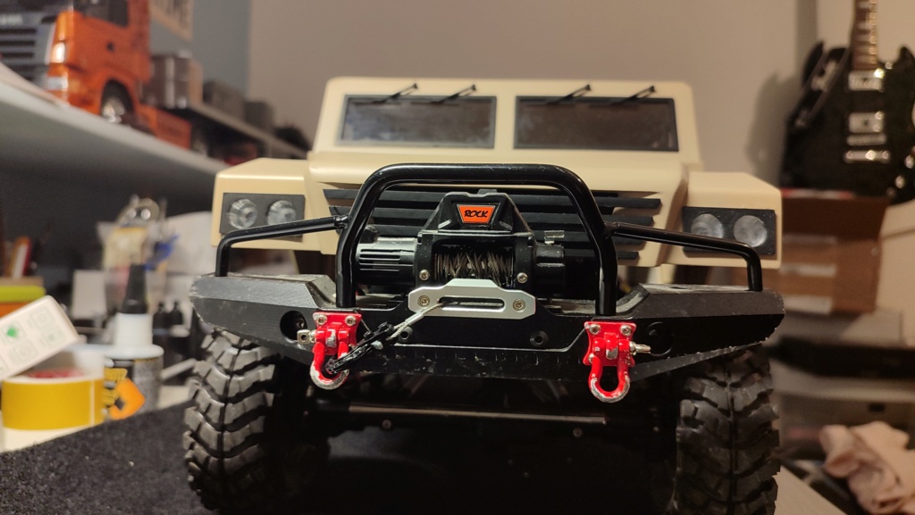

    Salut à tous!
    Petite upgrade du sujet, voici où en est mon projet aujourd'hui.
    La teinte est plus sombre que ce que rend la photo, j'ai utilisé de la peinture MFH Fabre Desert (ral 1019) c'est même un peu trop sombre pour mon gout.
    La semaine prochaine j'attaque le montage d'un châssis, sur celui de ma Jeep ça donne ça.
    Bien sûr il est trop haut sur le châssis mais ça me permet de constater qu'avec des jantes à faible déport, ça peut le faire.
    Et aussi qu'il serait judicieux d'intégrer le treuil derrière la carrosserie comme je l'ai fait sur le Comanche. :D
    A suivre...

    Pour prendre les côtes, je suis parti d'un croquis où il n'y avait que longueur et largeur (en arrière plan sur cette photo) ...
    Je l'ai imprimé à l'échelle 1/11 et j'ai pris les dimensions dessus.
