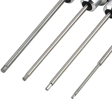

    ha , j'oubliais ... tu te sert d'une clef alen coudée :
    ou ... d'un tournevis avec embout mâle BTR :
    pour démonter !!??? [​IMG]
    bon courage et @++

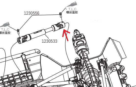

    perso , je suis certain que le perçage , où se trouve la vis dans ton cardan , débouche du côté
    où j'ai placé ma flèche rouge :
    donc ... si tu émets une pression du côté de ma flèche rouge et dans le sens de cette flèche rouge ,
    tout en cherchant à dévisser lentement ta vis elle sortira !!!
    par contre et comme on dit les copains , change pour des cardans boite / ponts en acier ...
    si tes cardans sont en plastoc , que ta vis est en acier , et que c'est le filetage que tu as foiré ,
    vu que l'acier contre le plastoc , c'est le métal qui l'emporte à mes yeux ,
    y a pas de raison que ça sorte pas pour moi ...
    et même si ils sont en acier , ça se tente de la même façon pour moi !!!
    l'empreinte de ta vis doit être du 1.5MM à mon avis !!!

    Je me suis mal fais comprendre désolé... Alors pour cette vis je n'ai aucun problème pour la sortir. Mon souci c'est qu'elle tourne dans le vide et qu'elle sert à peine. D'où l'idée pour celle-là de mettre un peu de glu dans le trou.
    Mon souci est l'autre image, concernant la vis qui sert le cable de blocage/déblocage du différentiel. La tête est complètement lisse.
