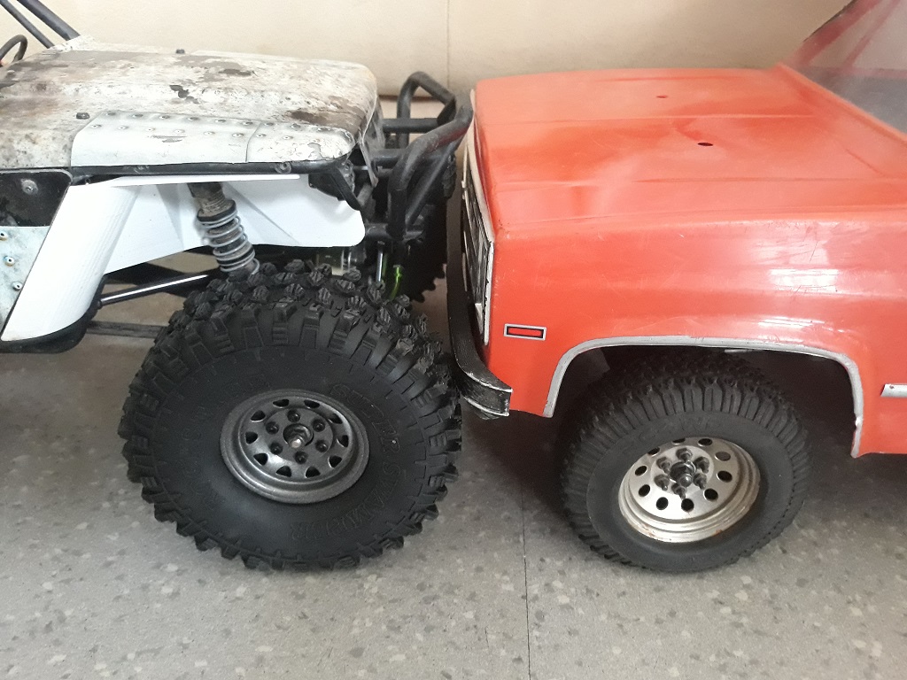

  14. Nicolas
    6 557
    6 015
    Sinon pour les pneus , faut pas parler de taille de Jantes mais en diamètre extérieur.
    Voici deux 1.9. :hihi:

  15. sawblade
    10 170
    12 034
    Tu as raison Nicolas, mais je n'ai jamais encore trouvé de 1.9 en 140mm alors qu'en 2.2 oui
