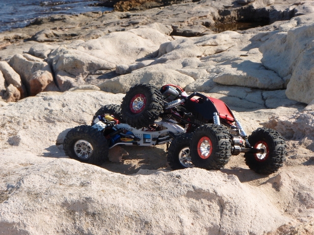

    Voila j'y suis venu et au MOA et au LIPO :rir3:

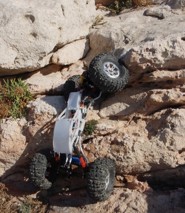

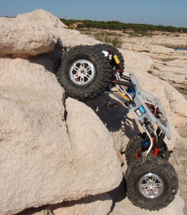

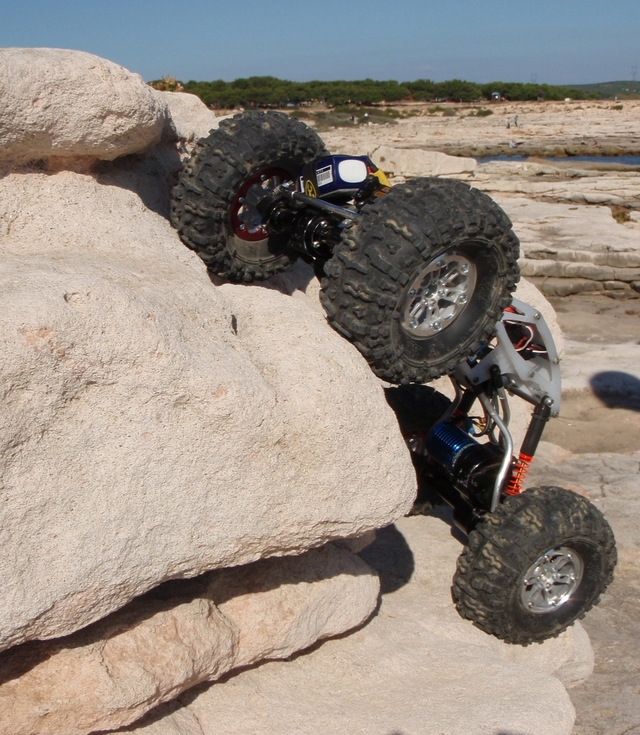

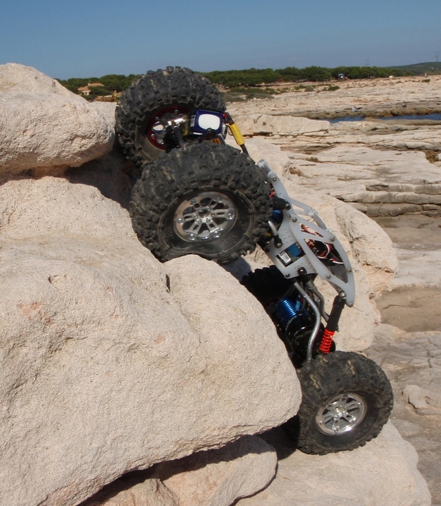

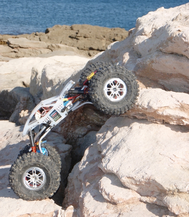

    Donc depuis ce matin je suis l'heureux pocesseur de cette machine de fou,
    il me reste a programmer les ESC avec la carte Ezrun et apprendre a charger les LIPO avec le chargeur Imax B6AC dual power (?).
    j'ai une radio Futaba T3PRKA avec recepteur 3 channels mais je ne sais pas si je peux brancher mon 2° ESC pour pouvoir digger (des avis ?)
    Pour l'instant je marche avec un Y entre les 2 ESC mais ça le fait déjà trés bien :yesd3:
    Comme Deuns et Raven devaient venir se fighter un peu a la couronne et que Darkjohann (super concepteur et vendeur du Beetlejuice)
    m'avait sympatiquement chargé les 2 Lipo 850, quand je l'ai reçu se matin une seule idée en téte, les rejoindre a la Mecque du crawler
    voir un peu ce qu'il avait dans les tripes, et pouhaaaaa j'ai pas été déçu :mad3:
    Bon allez la config :
    Chassis beetlejuice V4 replica home made en nylon
    Pont bully ligth 65:1 de ratio
    2 combos brushless ezrun 1200kv 35amp
    U-bec castle création 10amp
    Servo savox 1256tg 20kg avec palonnier alu
    4 amortisseurs big bore ref TRA2662 avec ressorts de mini-T
    Jantes alu vanquish slw v3 1"
    Pneus hot bodies rover
    2 lipos turnigy nano-tech 3s 850 mah
    Le pont arrière est entièrement light avec boite 65/1 option cardan V6
    Le pont avant est standard a part la boite 65/1
    9cm au point le plus bas du chassis
    Et méme sans digger ça passe pas si mal déja reste a le prendre en main :inkoi3:
    Deuns retiens ta béte, ils vont tous vouloir des ptits Bully :mdr3:

    Belle machine, je confirme :yeah3:
    Reste plus qua la prendre bien en main et a pofiner les reglage et up :yes3:
    Pour les petits Bully c quand tu veu :blerp3:
    On a passer une bonne aprem en plus il fesais beau :yes3:

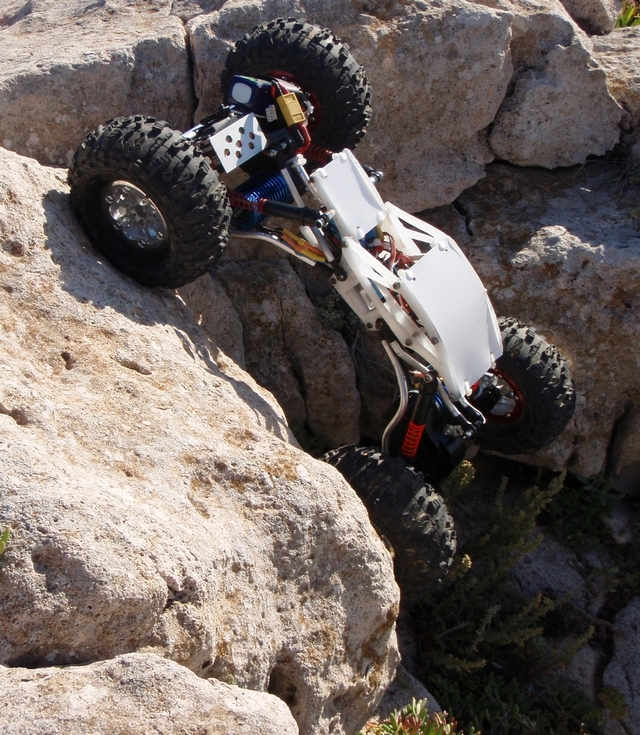

    Today j'ai fait le tour de la béte, changement de pas mal de visserie et de 2/3 spacers alu,
    déplacement et rangement de tout le cablage pour pouvoir mettre l'accu sur le pont arriére,
    ou il ne sera plus exposé et c'est pas 65gr l'accu qui va me désékilibrer des masses :smile3:
    Je me suis lancé dans le chargement des lipos aussi et nikel, me reste le soucis de programmation de combos Ezrun,
    mais ça avance :wink3:

    Pour le lipo a l'arriére sur les ponts Bully ya pas beaucoup de place a l'avant et donc trop exposé regardes une photo plus haut,
    samedi dernier pendant les essais, un flip et il a pris dans sa gueule alors pour l'instant il va rester derriére,
    qui sait dans quelques mois il ira dans le nose de mon future Dahu :wink3:

    Pour compenser tes 65g d'acu à l'arrière, il faut mettre env.100g de lest à l'avant :mrgreen: C'est loin d'être négligeable, faut y faire attention ;)
    Mais pour avoir eu un Bully, c'est un vrai casse tète à agencer, il y a très peu de place :evil:
