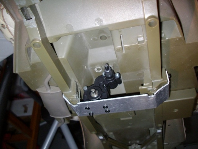

    slt, bon j ai commencé doucement....
    découpe du chassis comme tout le monde......donc je mettrais pas de photos
    boite de transfert secondaire d AXIAL AX-10 , l'arbre de la couronne est inversé et recoupé.....

    Boooonjour, chouette encore une Jeepeux, bien intégré la boite de transfer :yeah3:
    Qu'elle est la base ? Une Gi-Joe en 1/6ème ?? ou autre ???
    @ suivre.

    quel dommage d'avoir découpé la plaque où était inscrit les données du jouet et qui va completement dans le style ... ta boite de transfert rentrait sans decouper cette plaque :wink3:
