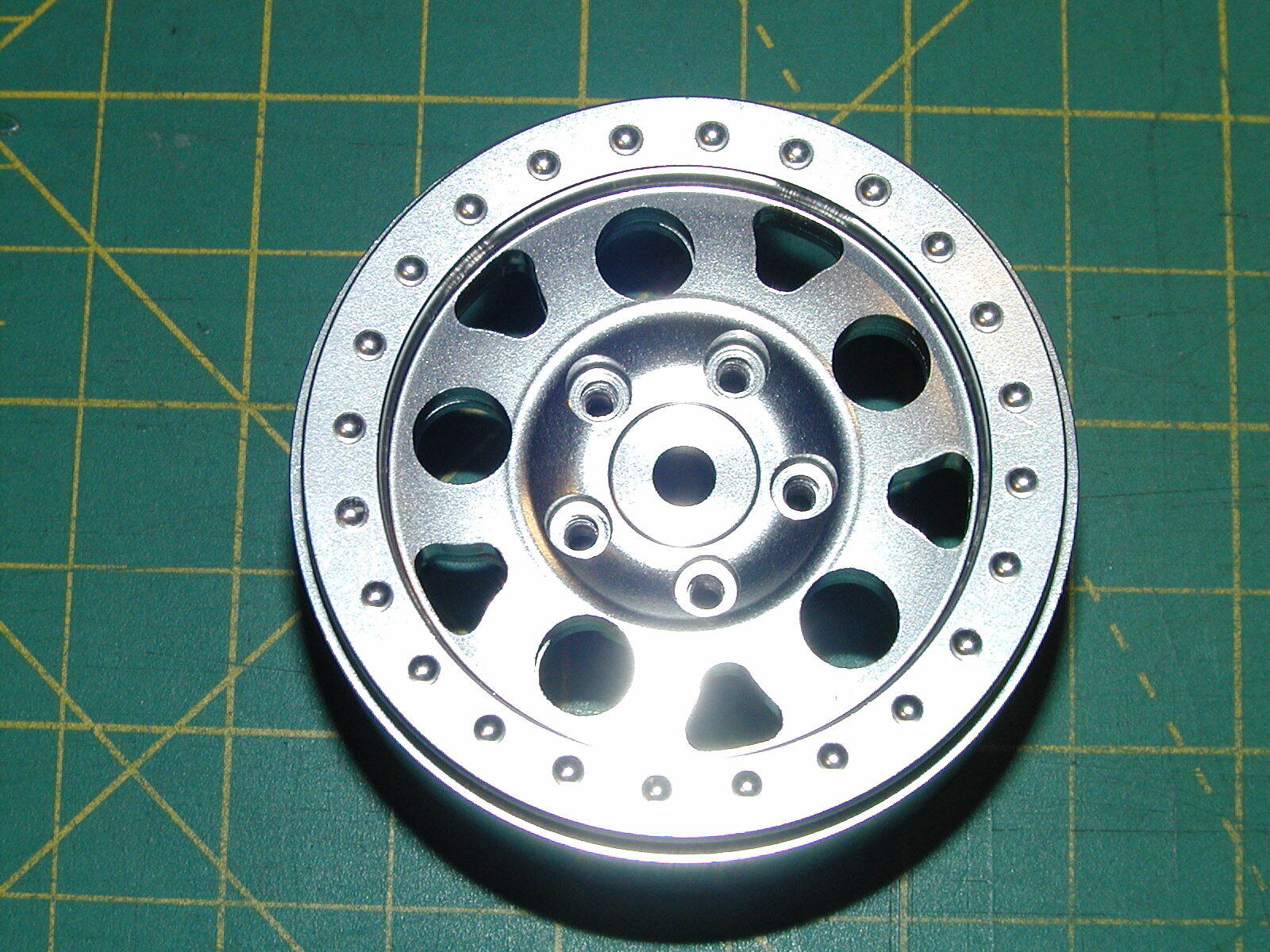

  6. Gaston
    Gaston membre
    2 Août 2015
    610
    1 463

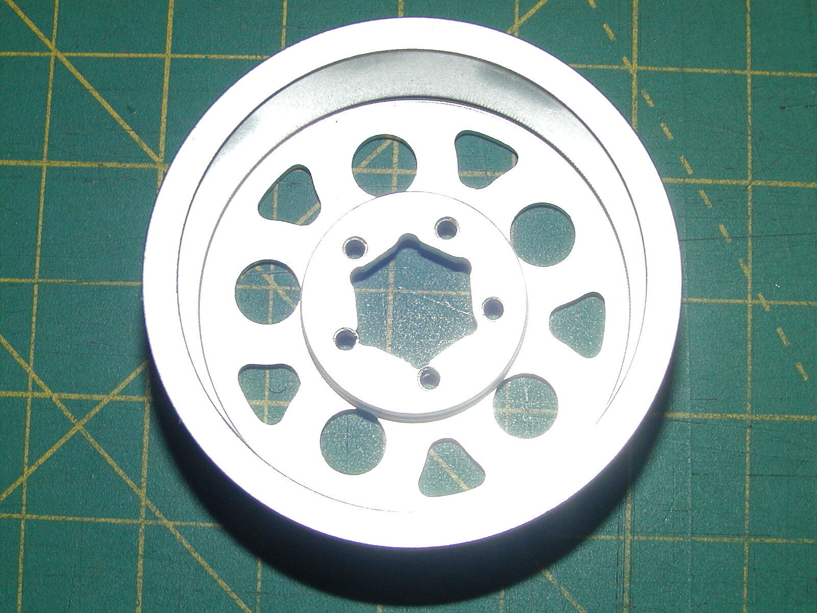

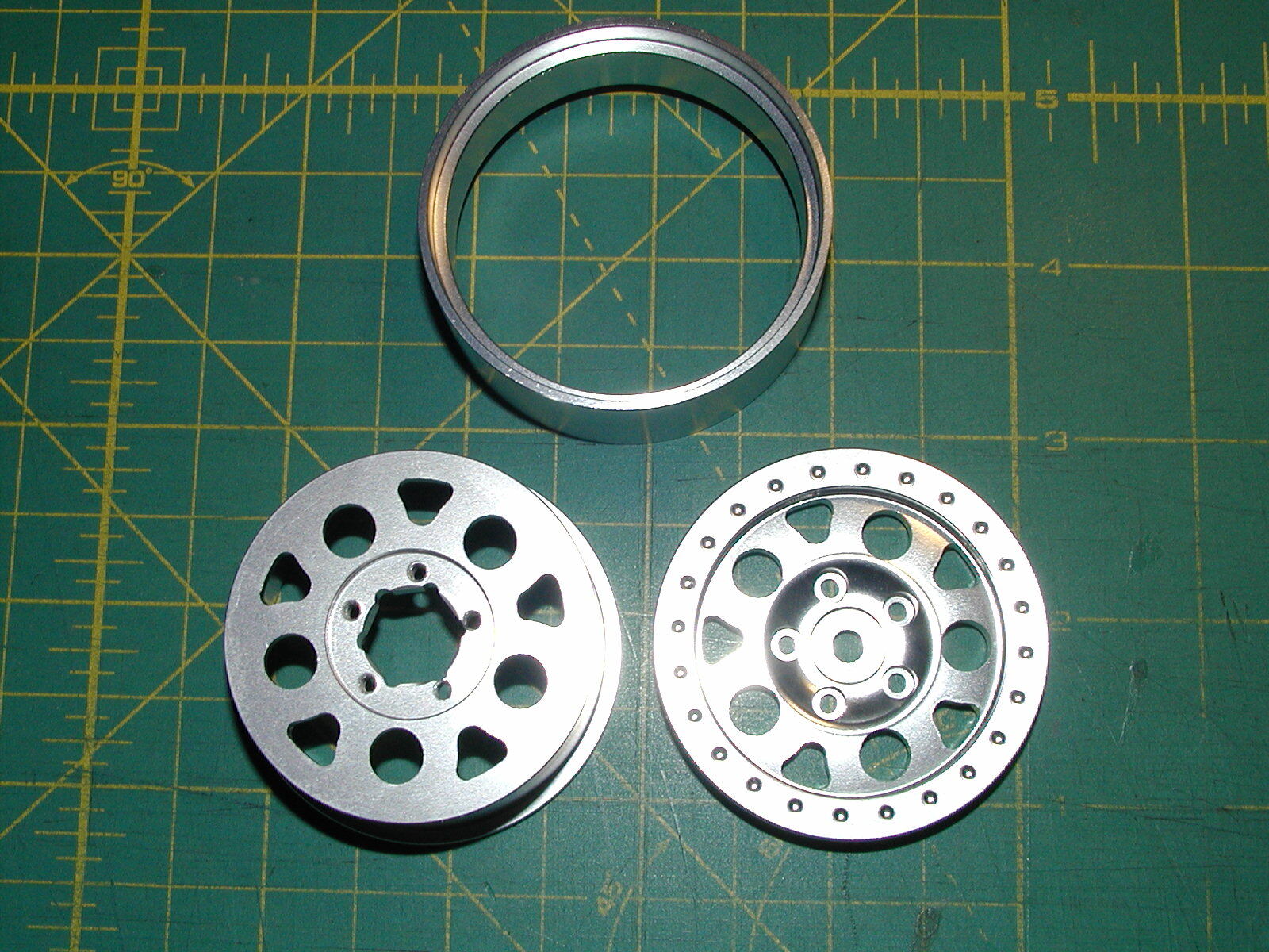

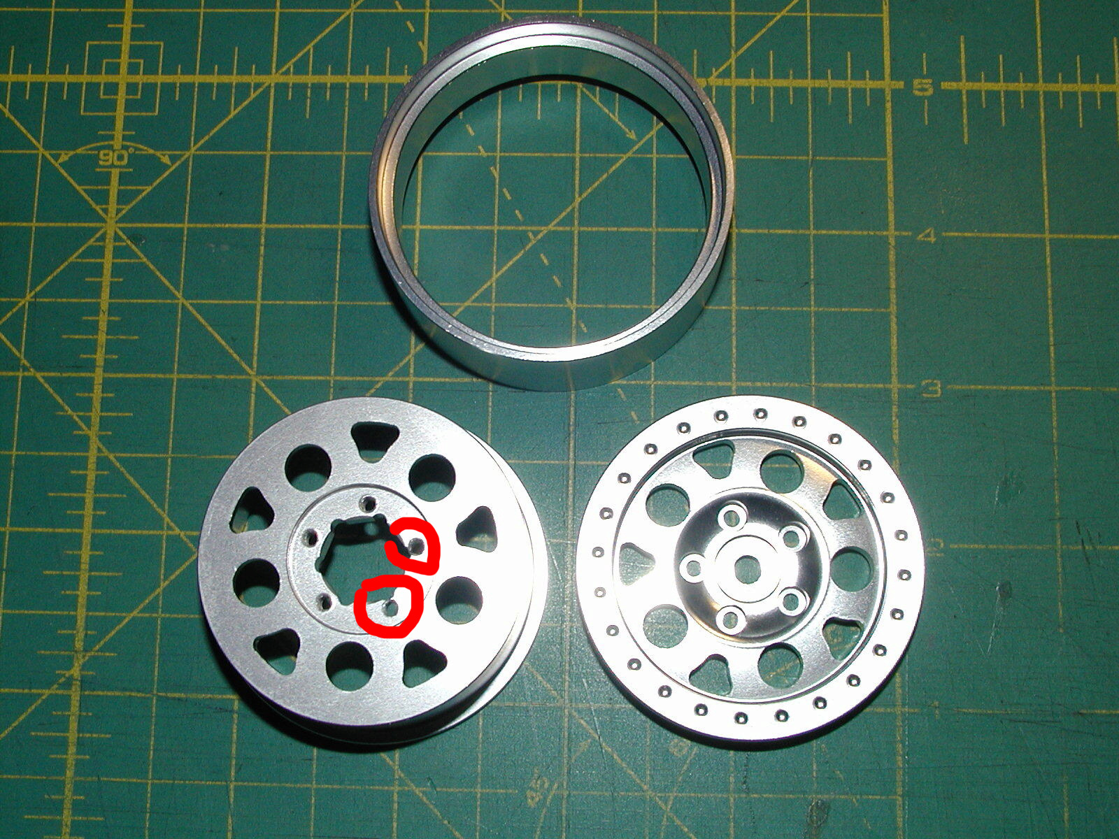

    J'ai ces jantes ci qui fonctionneraient bien mais malheureusement je n'en ai que trois, c'est pas de bol ...
    Je ne connais pas la marque, si quelqu'un en possède ou en a à vendre ça m'intéresse :
    Ou si vous connaissez des jantes similaire avec l'hexagone intégré dans la jante intérieure ce qui ne prend pas de place et la partie extérieur quasi plate ce serait le top !
    On peut rêver ... :passur::hihi:

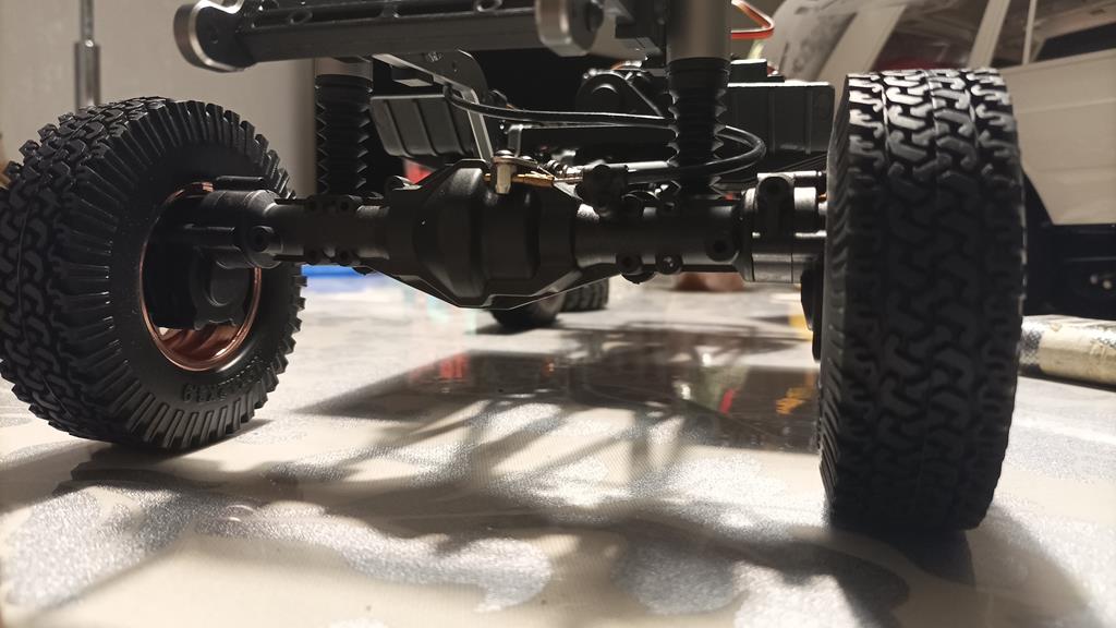

  7. Nicolas
    6 592
    6 075

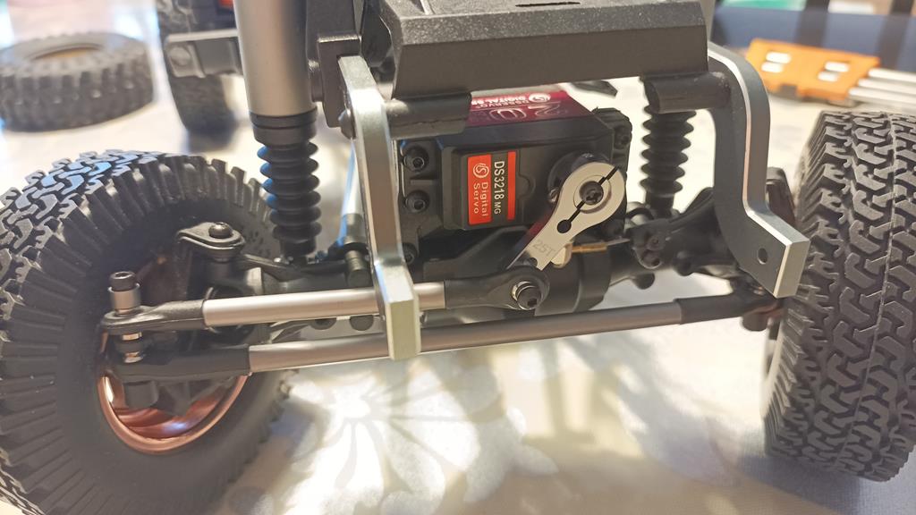

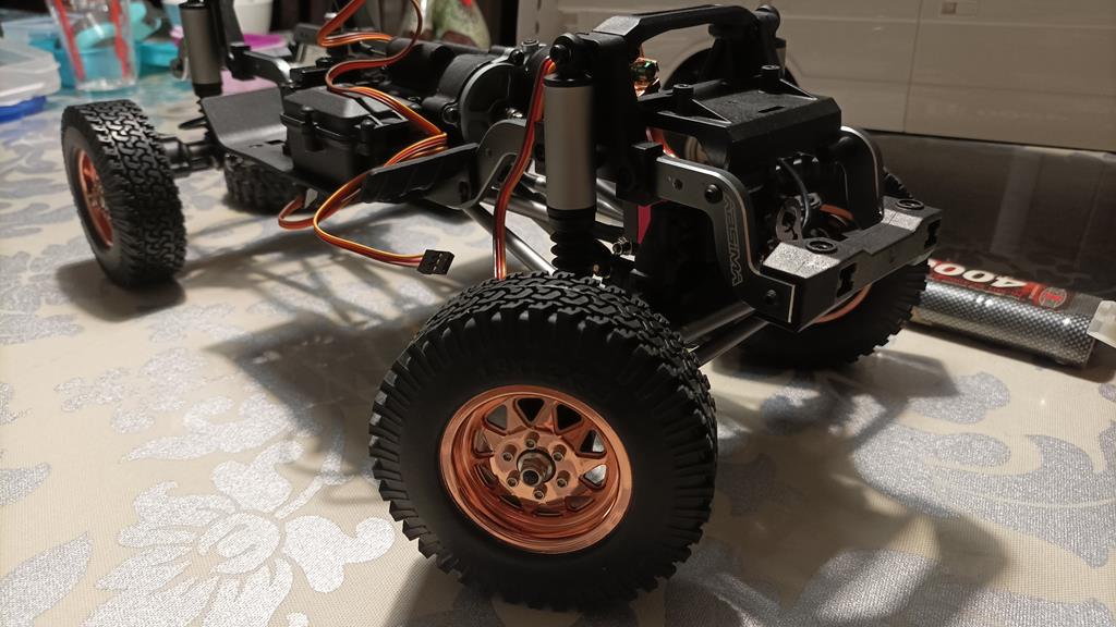

    Sur mon Absima CR3.4 avec une largeur d'hexa de 213, j'arrive a une largeur extérieur roues de 230 mm.
    Donc sur le TRX-4 avec une largeur d'hexa de 197 on arrive théoriquement a une largeur extérieur de 214 mm.
    Je viens d'essayer ces jantes sur mon trx-4, ça frotte légèrement sur les fusées avant et fixation de portique a l'arrière
    Mes hexa font 5 mm, je pense qu'avec des hexa de 8mm ça passe et tu obtiendras une largeur de 220 mm
    Avec ces jantes montées à l'envers :
    4PCS Deep Dish Wagon Metal 1.9 Beadlock Wheel Hub Rim for 1/10 RC Crawler Ax 4894909279638 | eBay
    Voici ce que ça donne sur mon Châssis d' Absima Sherpa :
    Gaston et Scal68 aiment ça.
