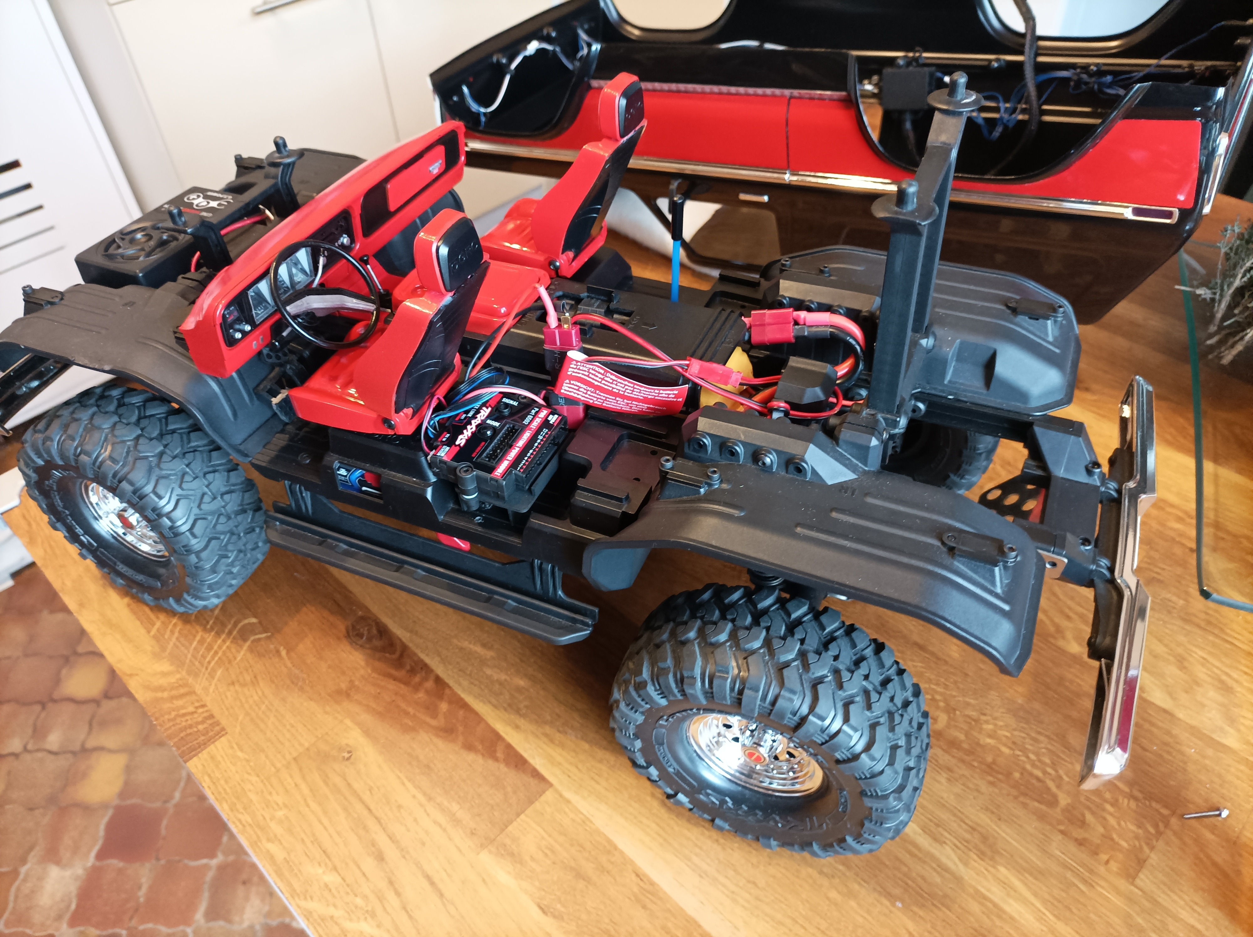

    Ca y est, hier c'était mon anniv, alors j'ai pu ouvrir mon kit 8035X :bravo:
    J'ai passé l'après-midi à l'installer, en principe, je dirais que ça prend un heure suivant qu'on est bien pourvu en matériel, mais dans mon cas et à cause de l'intérieur GRC RACING, tout est compliqué. En effet, pour cet intérieur j'avais déja eu des difficultés: Pas facile de caser les câbles moteur et le reste pour que ça pose bien au sol, et une fois mios, la carrosserie était soulevée à cause du t.de bord trop haut, donc redémontage, adaptation, etc...
    Cette fois, encore plus de câbles à passer,car j'ai aussi un bruiteur moteur, et surtout impossible de poser le module de commande à son emplacement prévu par Traxxas, vu qu'il y a le plancher de l'intérieur, qu'il est assez compliqué, et surtout pas plat !
    Pour ceux qui veulent poser ce kit et qui ont le même intérieur, impossible de fixer le bloc répartiteur où aboutit tout le faisceau des leds comme le prévoit Traxxas, soit sous la glace conducteur:
    1 - Le bloc répartiteur vient buter sur le dossier de siège, quelque soit la position de celui ci.
    2 - La grosse prise qui le relie au module de commande pose sur le plancher du kit GRC et du coup, on ne peut plus insérer correctement les bas de caisse dans leurs guides !
    J'ai donc du ruser, tendre le faisceau qui vient de l'avant au maxi pour décaler le module vers l'arrière, et le mettre plus haut.
    En ce qui concerne le module lui-même, j'ai réussi à fixer le support prévu par Traxxas avec une vis et en perçant le plancher, puis j'ai posé le module dessus en ajoutant deux petites entretoises pour l'élever un peu, et pouvoir l'encastrer dans le "bac " du plancher, derrière le siège.
    Au moment de poser la carrosserie, ça coincait encore à l'avant, au niveau du bas de caisse... La raison étant que je ne m'étais pas souvenu que les marche pieds ne sont pas interchangeables, il y a un droit et un gauche !
    Attention aux leds aussi: Il y a un coté plat qui s'oriente coté clips des feux, sinon, ça ne rentre pas !
    Reste à trouver un câble en "Y" pour connecter à la fois l'alimentation du bruiteur et de ce module, car là, je lme suis dépanné avec ce que j'avais sous la main !
    Au final, tout a fonctionné avec succès:
    On peut soit mettre les pleins phares ou les codes, l'effet est le même que sur un "vrai" véhicule, soit les enlever. Les répétiteurs latéraux fonctionnent en continu, les feux de recul et les stops jouent leur rôle, et il y a aussi les warnings ! Le gros led du feu arrière a trois fonctions distinctes. Les clignotants peuvent être activés ou pas, et ne s'enclenchent qu'à l'arrêt, pas en roulant !
    Le mode d'emploi est en Anglais, mais c'est assez simple à brancher, les câbles étant repérés.

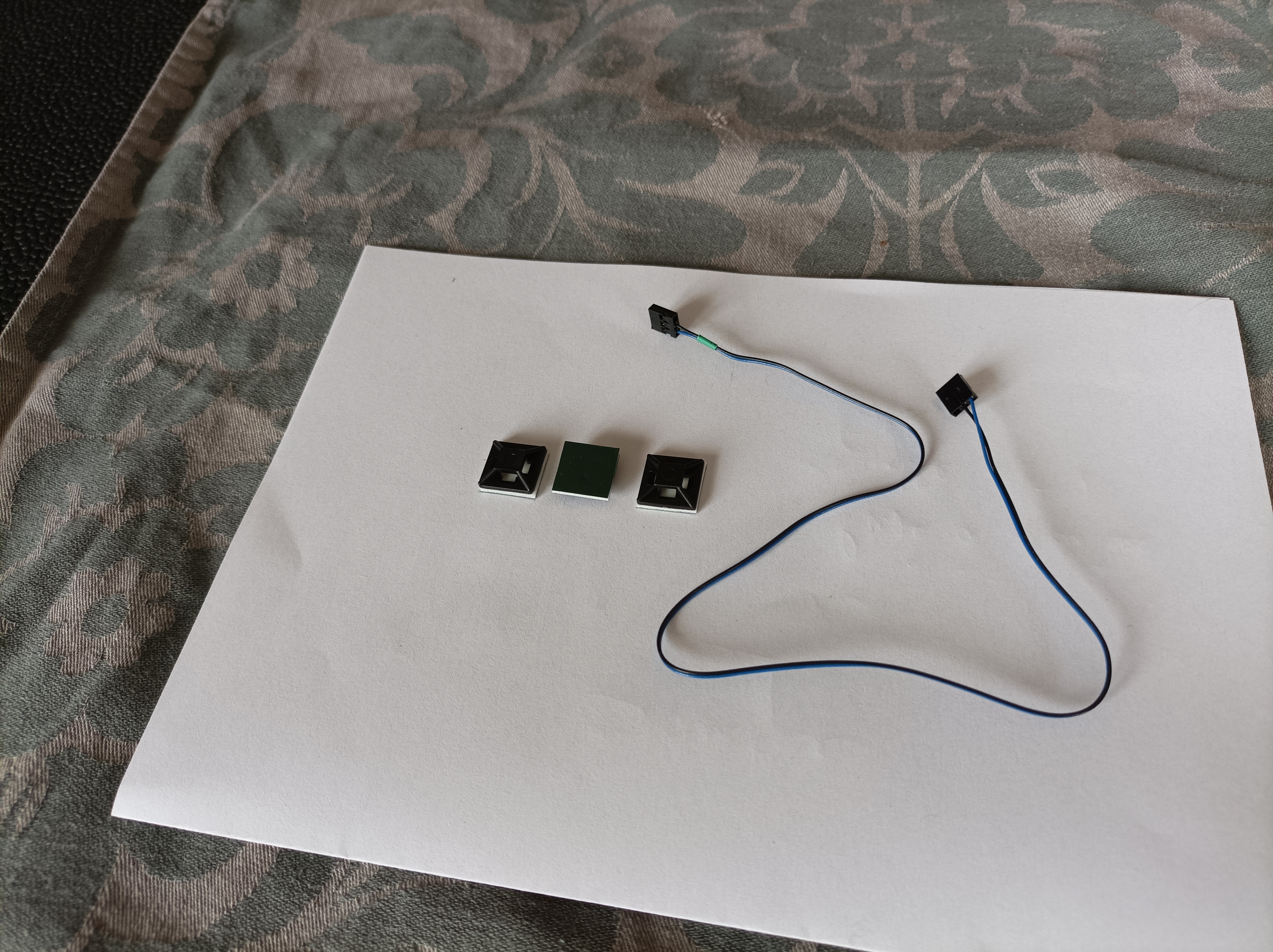

    Reste 3 pièces bizarres en plastique avec un coté recouvert de mousse, et à aucun moment il n'est fait mention de ces éléments-là ! Si quelqu'un sait à quoi ça sert...
    Reste une inconnue, car le mode d'emploi n'est pas clair: Le petit jumper qui se met ou pas sur le répartiteur d'éclairage et qui "gère" ou pas la fonction triple du led de feu rouge arrière... Je vais investiguer !
    Le seuil hic: Pour pouvoir passer en mode éclairage par les phares, puis en code ou phare, ou encore en warning, il faut aller appuyer sur un bouton, donc enlever à chaque fois la carrosserie ! A moins de se payer le module sans fil Traxxas qui s'ajoute à la télécommande, et de connecter ensuite un portable accroché sur celle ci pour tout diriger par l'apoplication Traxxas dédiée.
    Mais ça doit être bien lourd au bout d'un moment.

    Les p'tits bouts de plastic bizarre ça doit être des passes fils, pour les fixer sur la carro qu'ils se trimballent pas, et la rallonge peut être si tu installes le module sur le TRX6 pour aller jusqu'à l'arrière de la caisse qui est plus longue...
  6. lambretta51
    lambretta51 membre
    29 Décembre 2015
    205
    34
    Non, les attaches sont déjà d'origine à l'intérieur de la carrosserie, et on fixe le faisceau avec des rilsans fournis, et impossible de passer un des fils là dedans. De plus, je croyais que ça se collait comme du double face, mais rien à décoller, et pourquoi 3 ?
    Quant au petit faisceau il ne se connecte à aucun autre des fils du faisceau, mais il peut aller sur le module je crois.
    Curieux, le principal est que tout fonctionne bien.

    En fait tu passes pas les fils dedans, tu passes un Rilsan dans les ouvertures. A part les optiques, tout le reste est standard, donc ça doit être fourni pour monter sur d'autres carros de la marque qui ne sont pas forcément équipées (ce qu'ils appellent "quincaillerie d'installation dans le manuel, pour le X-Maxx par exemple...). Et la rallonge en fait ça doit être pour relier le module d'éclairage au récepteur pour la commande à distance avec le module BT...
