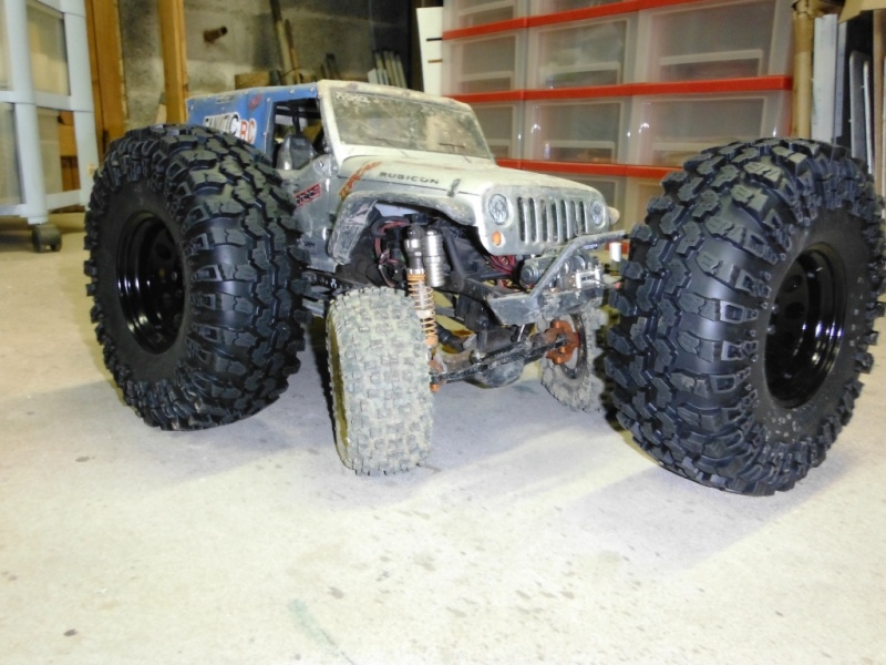

    J ai trouvé ça c est déjà plus gros je pense
    Fichiers attachés:
  13. hanjin-san
    9 943
    5 226
    Qu'est ce que tu appelle plus gros ?
    Parce que le pneu que tu montre fait quasi 200mm de diamètre... Ça va rajouter beaucoup de contrainte au ponts / porte fusée / cardans (surtout à l'avant)... Sans parler des risques liés au croisement démesuré de ta suspension... Ça va frotter partout... Et pour quelle utilité au final ?
    Jettes un œil ici: Tires et en particulier la taille "2.2" qui est celle d'origine des pneus de ton Wraith.
    Tu as toutes les dimensions et tu pourras te faire une idée plus précise.

    de toute facon, si on augmente la taille des pneus (dans des proportions importantes je veux dire) il fayt penser a augmenter la largeur de voie pour éviter que ca touche de partout...ce qui augmente encore plus les contraintes. Pas forcément plus performant
