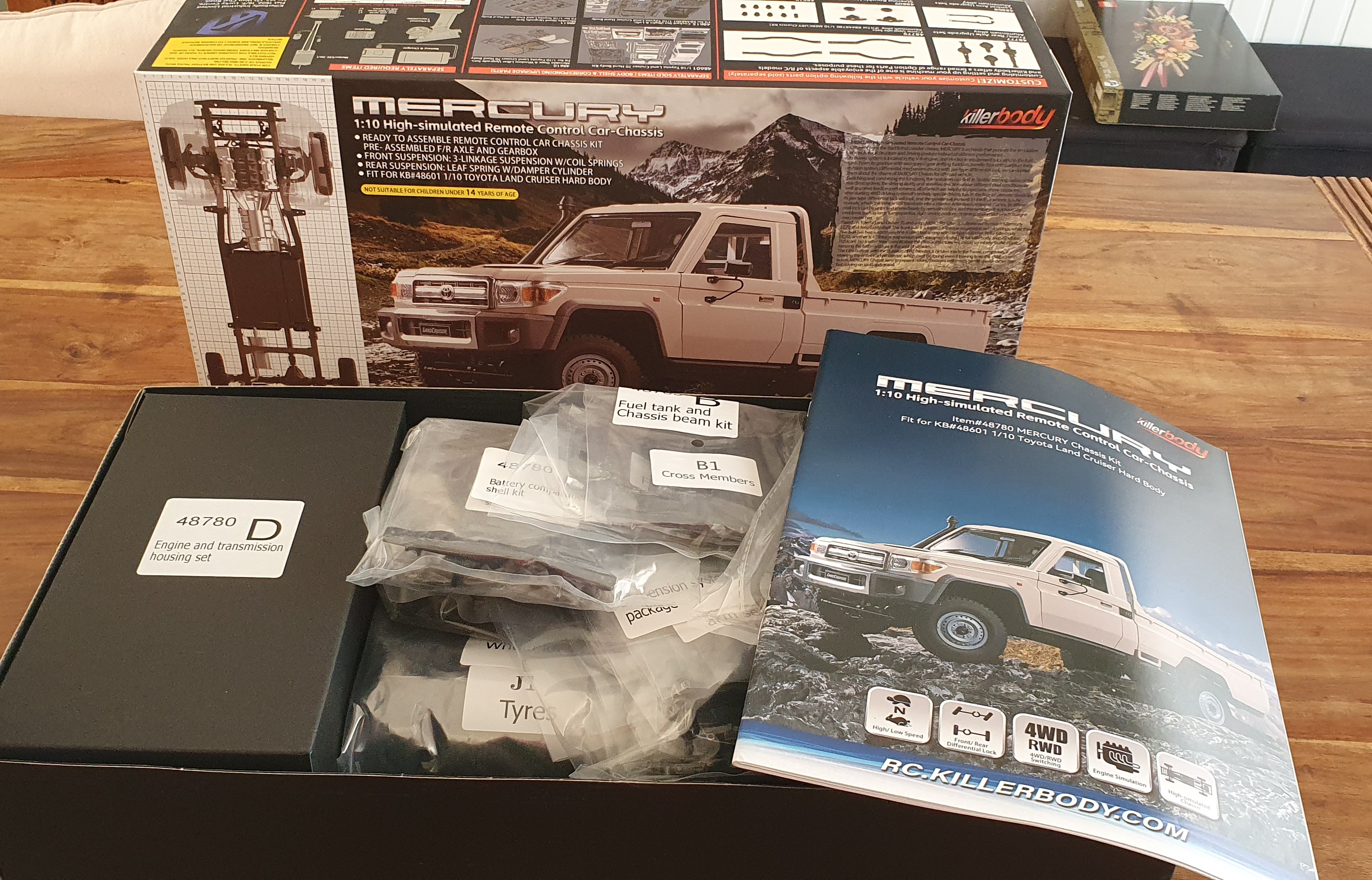

    Il est temps de s'atteler à un nouveau projet, qui a pris le temps de mûrir, puisque que le châssis est donc le Killerbody Mercury, arrivé aujourd'hui à la maison après une pré-commande chez Rueil Modélisme.
    Pour la carrosserie, je ne pars pas sur celles qui lui sont dédiées, Gladiator ou LC70, je suis pas fan, mais j'ai pris la version de ce châssis avec lames à l'arrière, pour y greffer une carro RC4WD K10 Scottsdale. Mais ça, on y reviendra plus tard.
    Comme c'était jour de repos aujourd'hui, j'ai bien avancé dans le montage, j'ai pas pris beaucoup de photos, de toute façon y'a pas mal de vidéos sur le net qui le présentent pas à pas (et bien mieux que je ne pourrais le faire :D).
    Mais je peux vous donner quelques infos quand même ;) déjà, la boîte est pas bien grande, et à l'intérieur c'est bien rangé, tout en sachets numérotés, et les ponts et la transmission dans des boîtes à part. Et puis contrairement à certains testeurs qui l'ont eu en avance, il y a bien une notice (on peut pas tout avoir non plus, c'est ma prime pour l'attente :hihi:) :

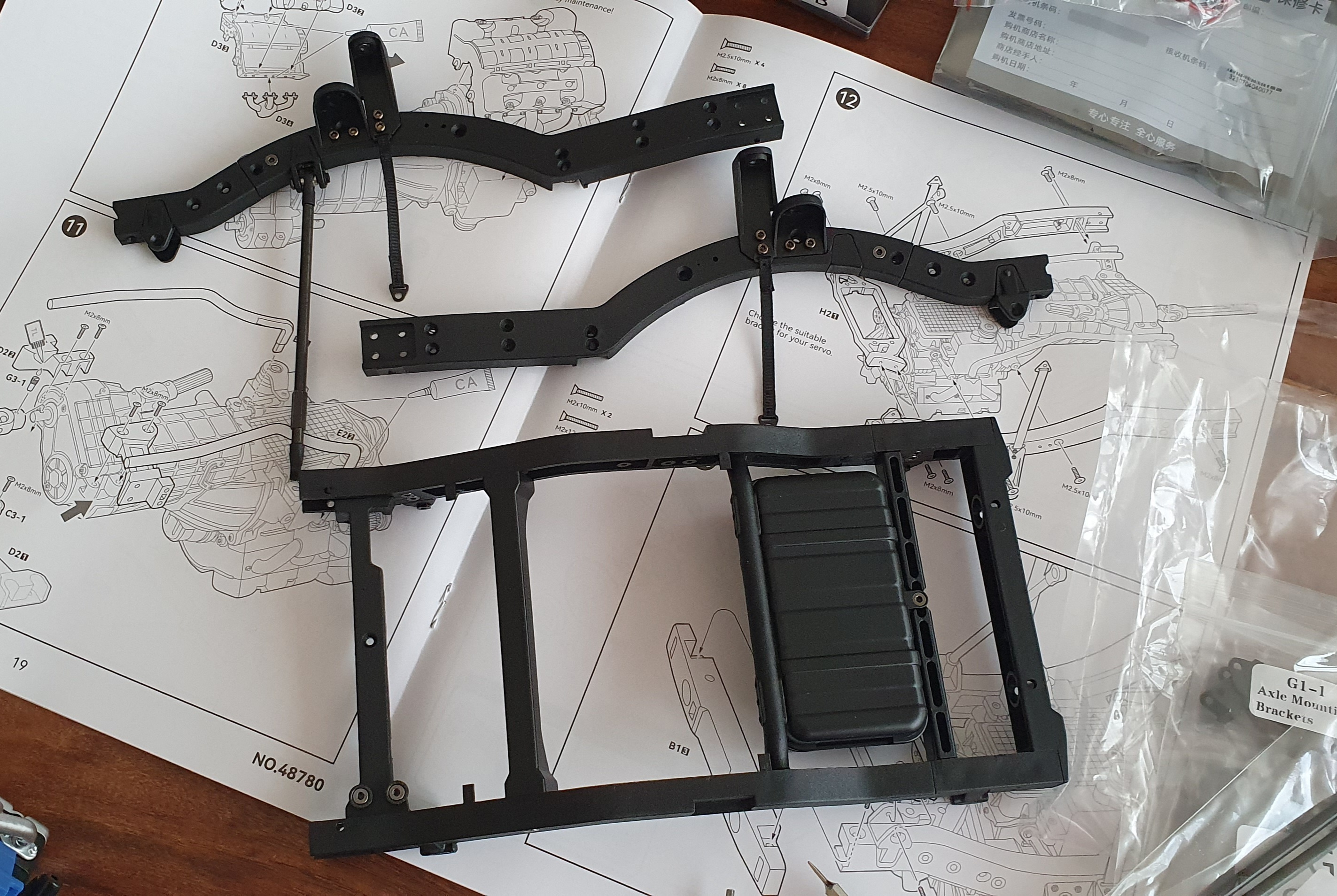

    On commence par les longerons avant et arrière, tout en plastique de qualité, qui seront joints plus tard par des pièces en métal :

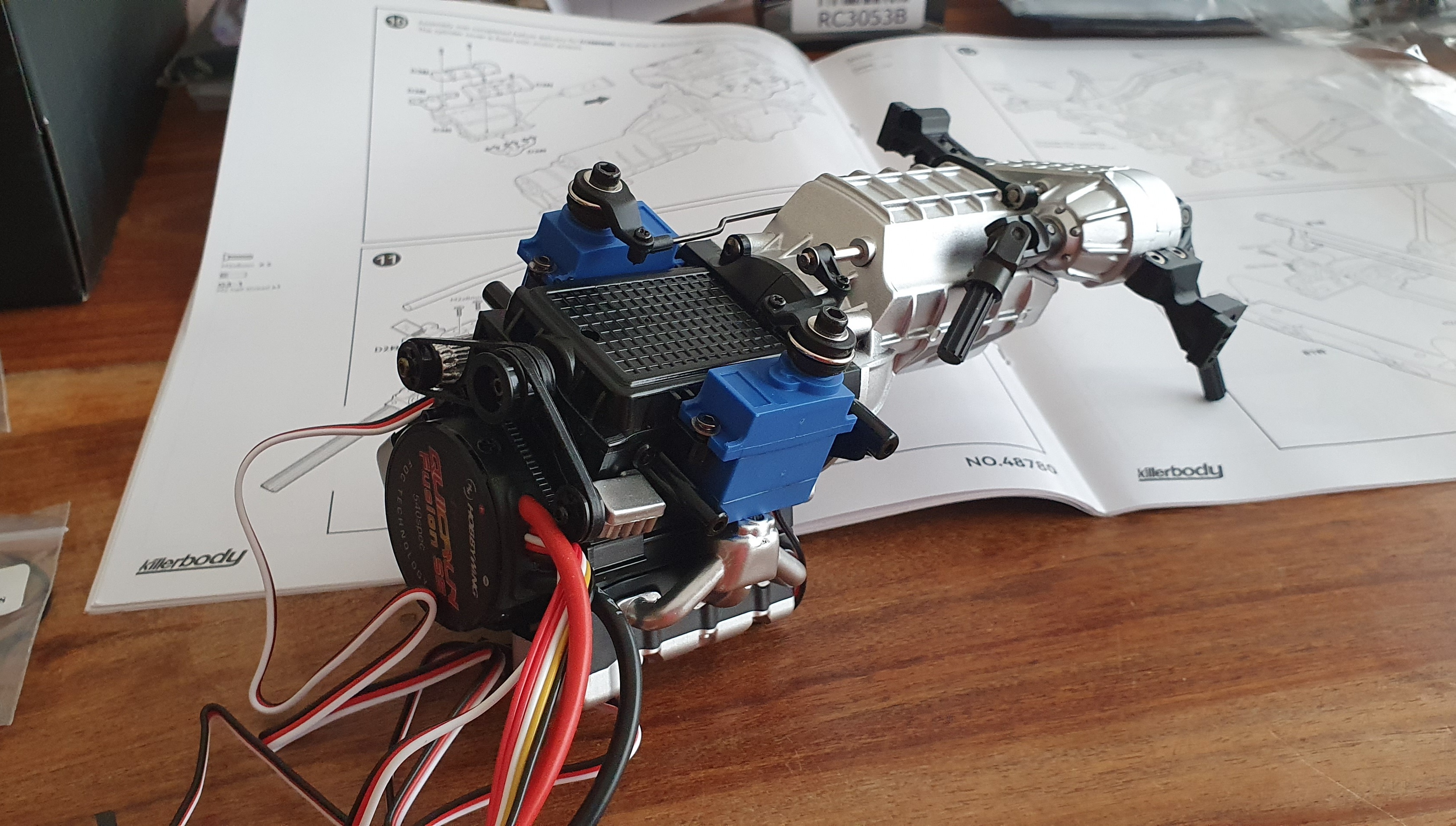

    On poursuit avec la trans', je lui ai collé un Fusion SE 1800, mais je trouvais que j'avais un sacré écart entre le pignon 14T fourni et la couronne, sans pouvoir les rapprocher plus vu comment ça se fixe au support moteur. J'ai donc mis un pignon 15T, et ça tourne bien mieux.
    Avec un combo tout en un, on ne peut pas monter le ventilateur, dommage mais c'est un détail. Les mini servos TR-4 passent tout juste, des sauves servo sont fournis. Ces deux là commandent la transmission et la boîte de vitesse, tout est monté, y'a plus qu'à raccorder.

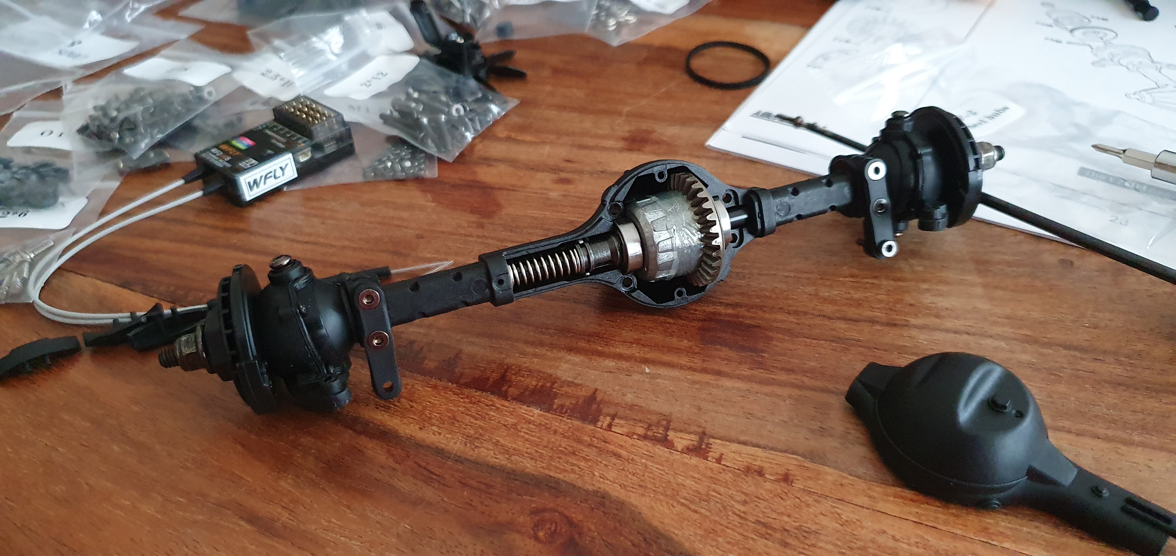

    Il est temps de passer aux ponts, en plastique véritable. Vérification du graissage :
    C'est le minimum de minimum, j'en ai donc rajouté un peu. Ces ponts sont étroits (170 mm de mémoire), avec des extensions pour y poser les jantes, qui se vissent directement dessus. En bref ces extensions jouent le rôle d'hexas. Comme je compte poser ces jantes sur le CC-01, j'avais un peu peur de la compatibilité, mais ça le fait, sans souci de déport ou autre. Par contre, faudra que je trouve de quoi élargir les ponts du Mercury pour lui coller mes jantes Boomracing, il me faut une quinzaine de millimètre de déport de chaque côté (mais avec un filetage de 8 mm seulement de dispo en bout de pont :confused:).

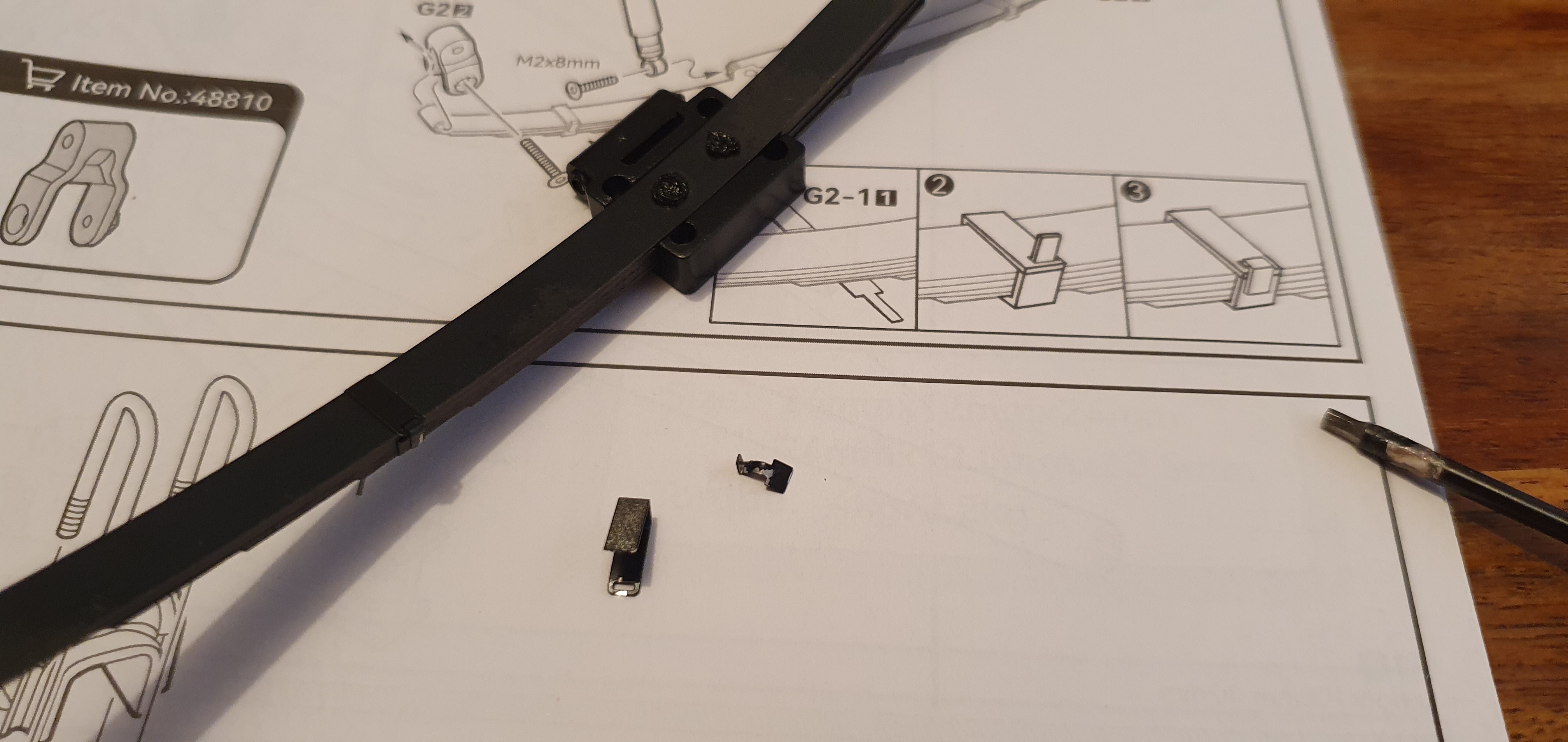

    Bon je m'égare, on reprend au montage des lames, avec des petites pièces de m... qui sont censées éviter qu'elles bougent je pense. Quatre à mettre au total en les pliant autour des lames, y'en a six de fournies dans le kit, et j'en ai ai pétées trois :rolleyes:
    Ça ira quand même, ça bouge pas une fois monté, je me demande même si ça sert à quelque-chose au final.

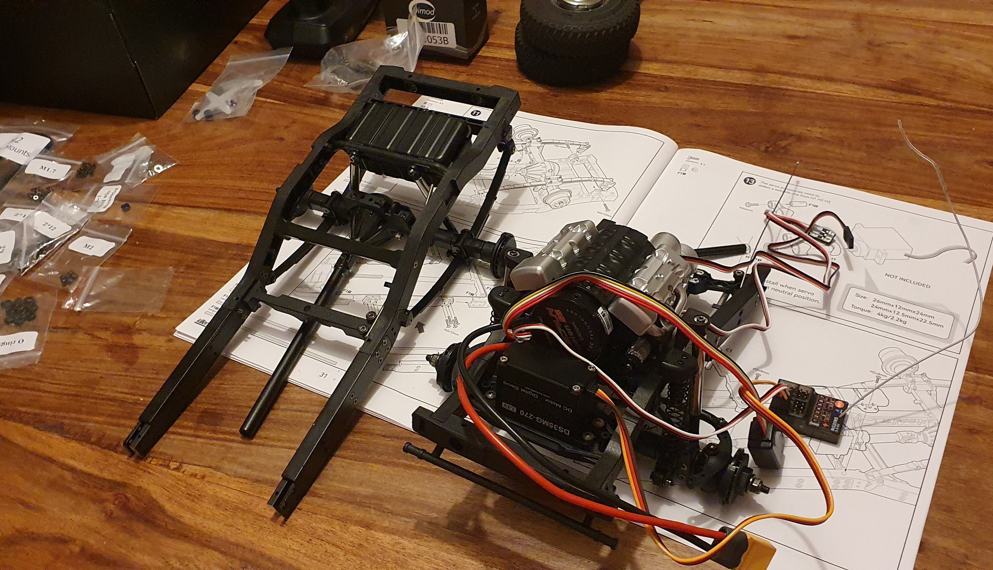

    Les parties avant et arrière du châssis sont finies, en attente de raccordement :
    Et surtout en attente de la pose des câbles pour le verrouillage des diffs ... là c'est une grosse galère, après un journée de montage j'ai laissé tombé pour la soirée. Mais on verra ça demain ;)

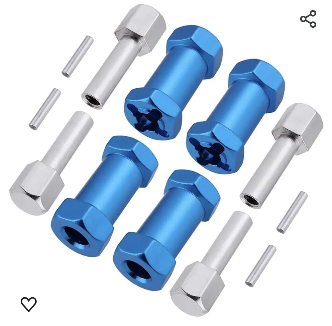

    Il va me falloir ce genre de pièce je pense :

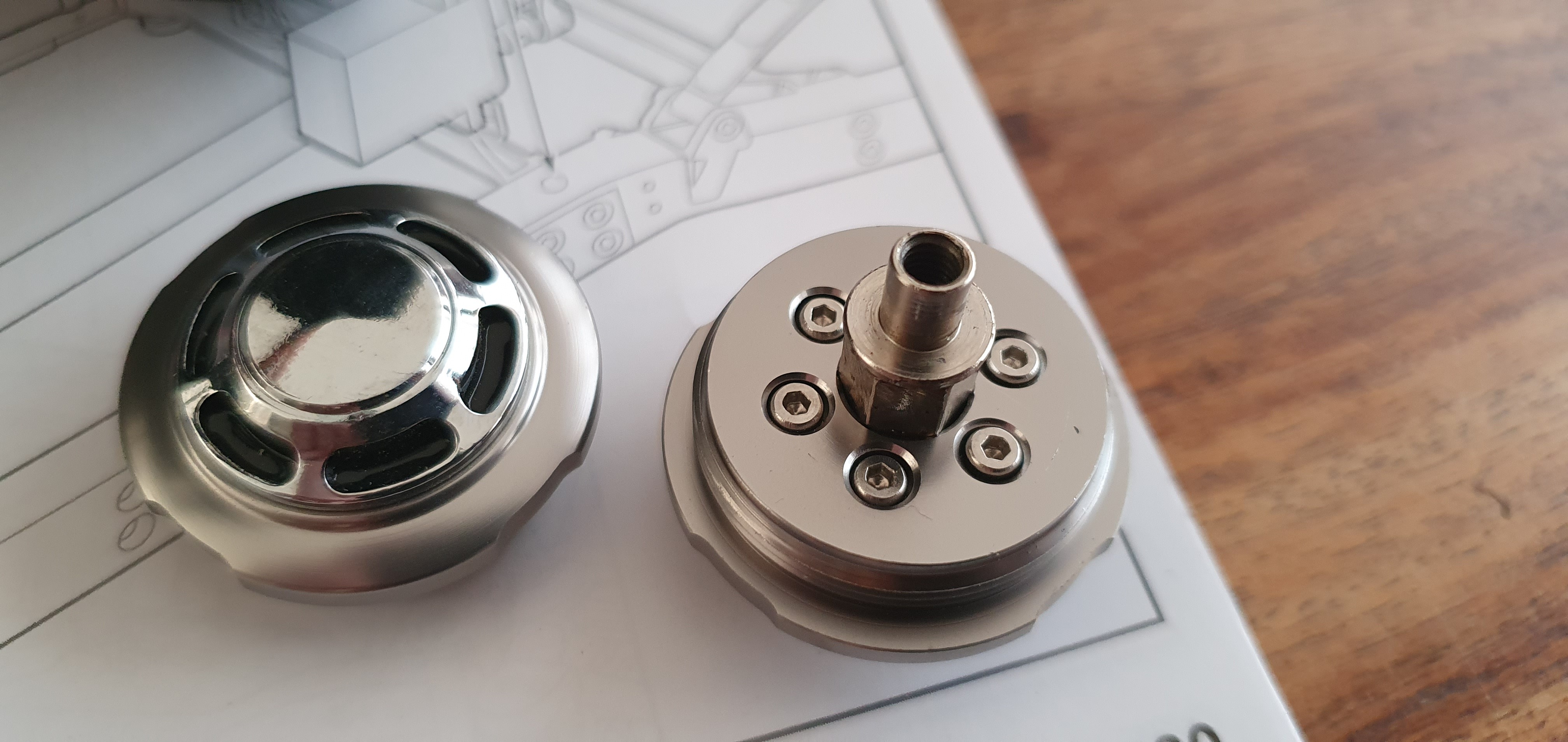

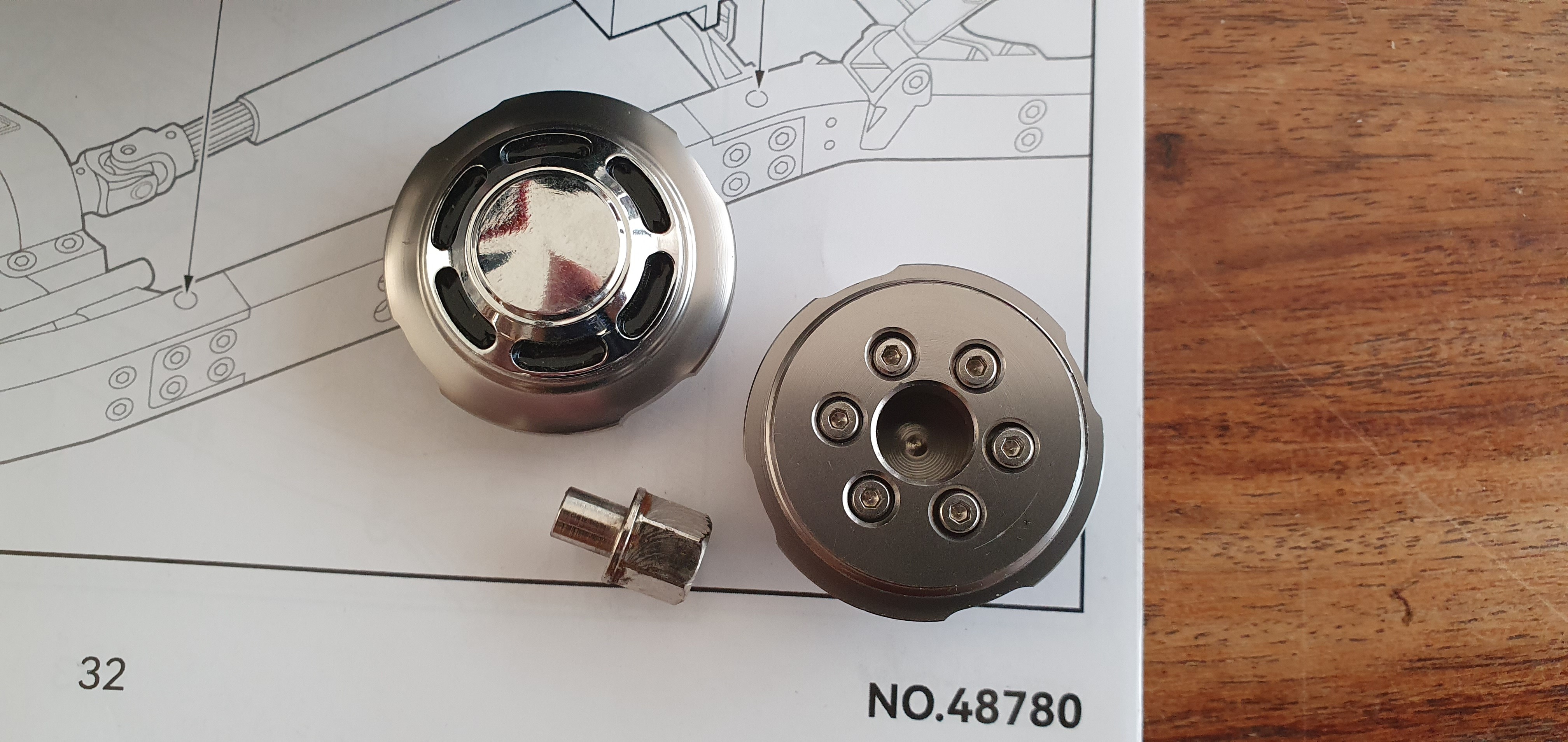

    Le souci, c'est la taille des écrous gris pour fixer l'extension sur le filetage. Tout ce que je trouve est avec ce type d'écrou hyper haut et large. Et comme mes jantes ont des "dog dishes", ça bloque pour les mettre par dessus.
    J'ai retrouvé un jeu d'extension de voie dans mon stock, il font 13 mm de long, donc ils seraient peut-être pas trop mal. Mais toujours le même type d'écrou. La seule possibilité que je vois pour le moment, c'est d'agrandir le trou de mes centres de roue, afin que la tête d'écrou puisse y entrer (il manque pas grand chose). En limant l'acier à la Dremel ?... (n)

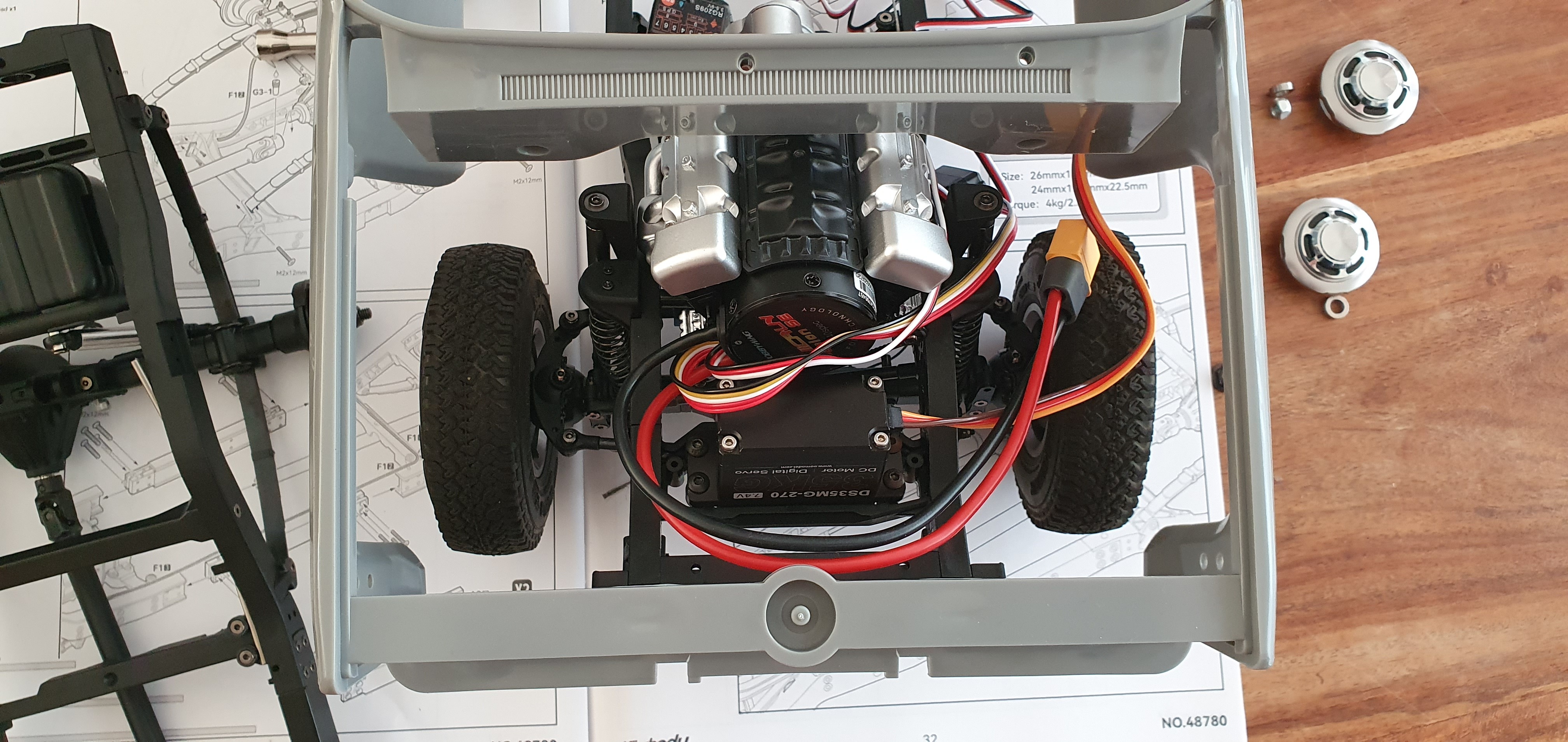

    Hop, voilà les photos, avec les roues posées, à l'avant j'ai environ 190 mm de large, donc pas loin de ce que tu as dit Nicolas (y) sauf que la carro fait environ 215 mm à cet endroit (largeur indiquée par RC4WD = 223 mm, bref on est pas du tout sur les 200 mm que j'avais donnés :oops:) :
    Et pour l'histoire de l'écrou d'extension, voici deux photos plus parlantes que mes discours ;)
    Ça ne passe donc pas en largeur, mais il manque vraiment pas grand chose.
