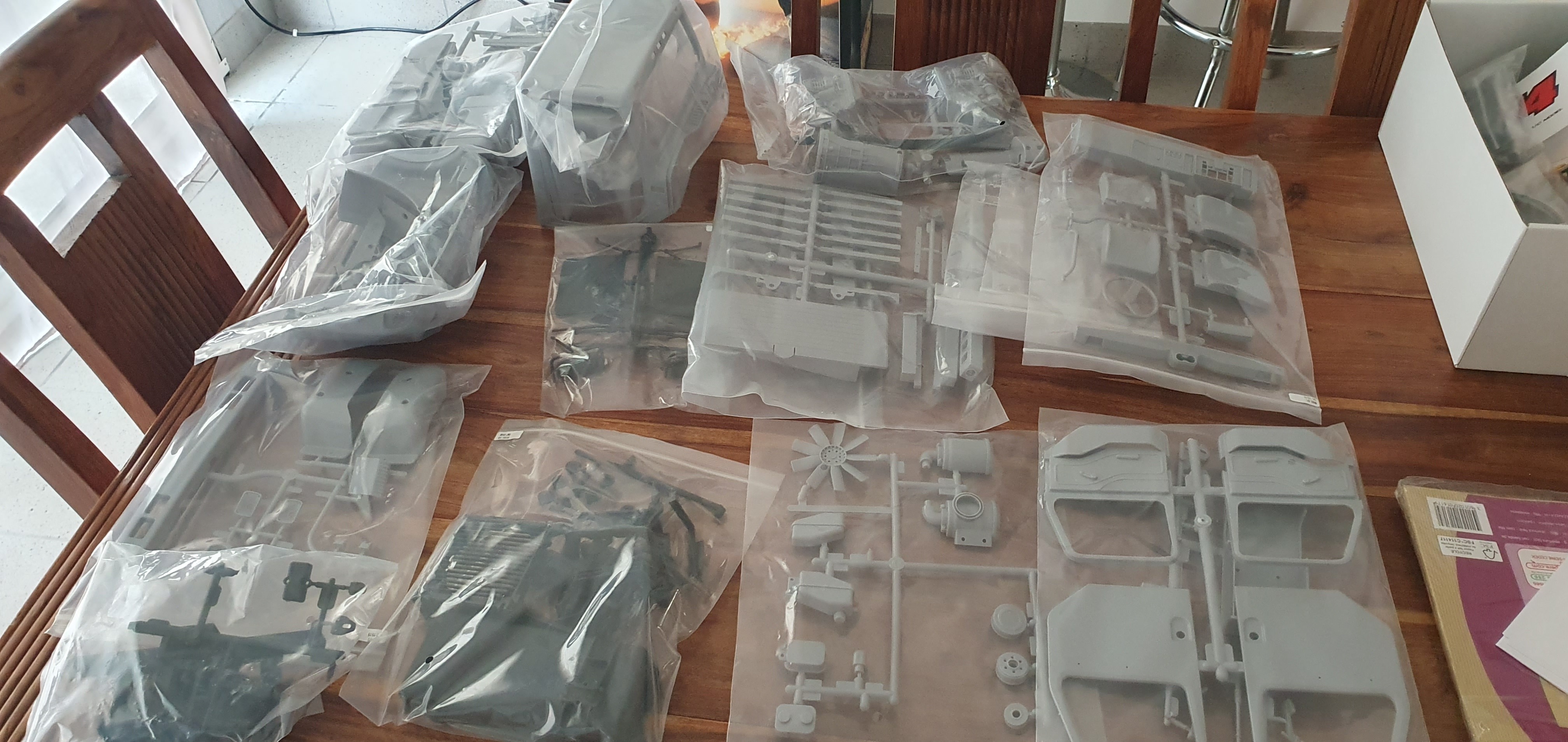

    J'ai d'ailleurs jamais eu un carton aussi lourd, le bouzin va peser un âne mort :humhum: Au déballage, je me rends compte du taf à venir, surtout niveau peinture :

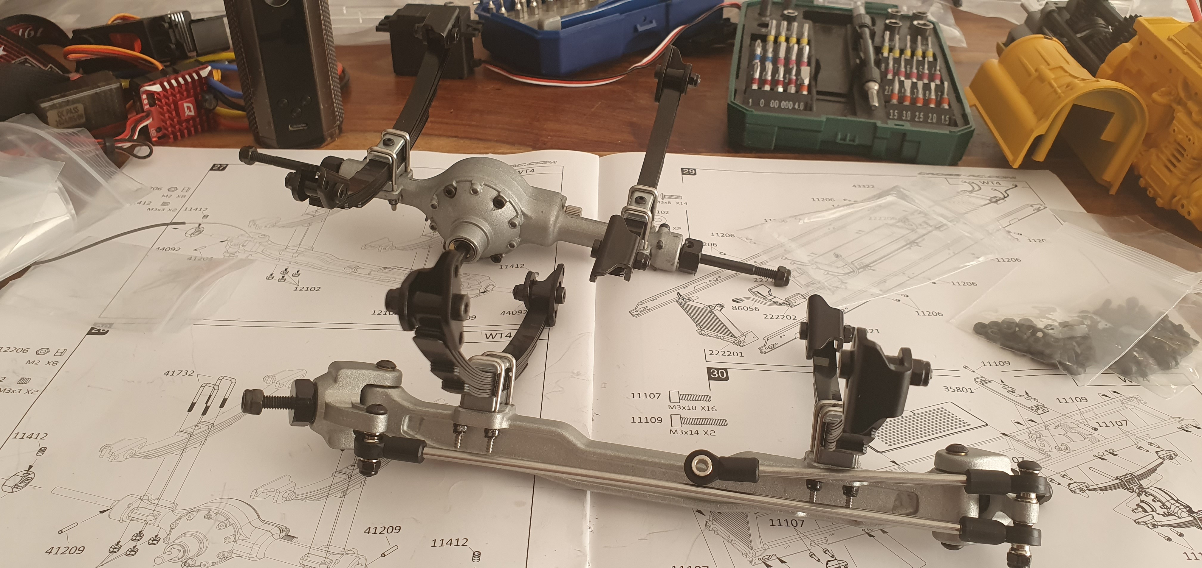

    Quelques éléments mécaniques sont déjà montés, comme la transmission, le pont arrière, ou les moteurs du plateau. Comme c'est un véhicule en propulsion seulement, l'essieu avant est des plus simples à monter, mais j'ai quand même démonté le pont arrière et j'ai bien fait, ça manquait un peu de graisse :
    À noter que le pont arrière peut complètement se bloquer manuellement à l'aide d'une vis qu'on voit à gauche (et c'est bien se bloquer, et pas se verrouiller, je pense que c'est pour éviter que le véhicule bouge lorsqu'on en treuille un autre, sinon en ordre de marche le diff est verrouillé).
    Les lames sont ensuite posées (et j'ai pété un des "U" de fixation de lame au passage, en serrant l'écrou ça a coupé la tige filetée d'un côté, mais ça a l'air de bien tenir quand même) :

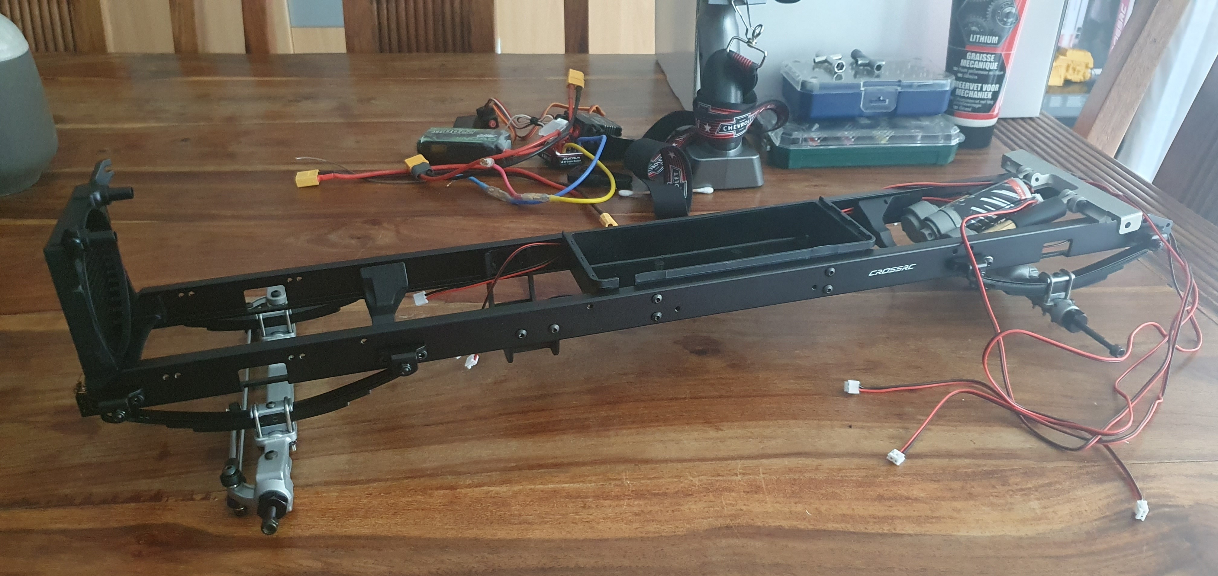

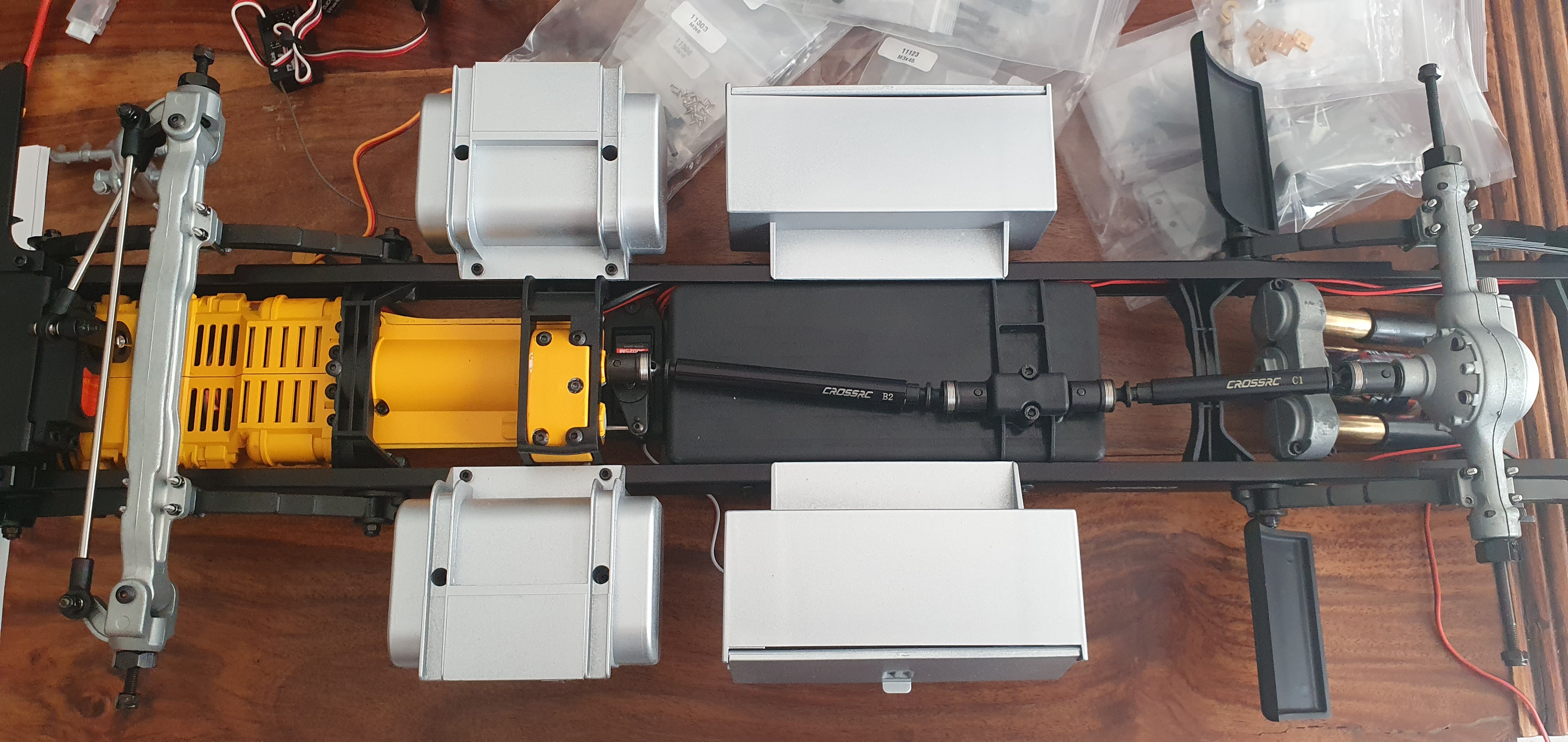

    Bref, ça n'avance pas vite entre la peinture et le décryptage de la notice (faudrait presque une pierre de Rosette à ce niveau :confused:), et voilà où j'en suis :
    Je pense que la partie électronique, entre les lumières et le sons, va être une sacrée partie de plaisir, il y a un nombre conséquent de modules et câbles à brancher dessus, avec des indications plus que douteuses (enfin quand c'est indiqué :rolleyes:), j'ai pas fini de rouspéter je pense :hihi:

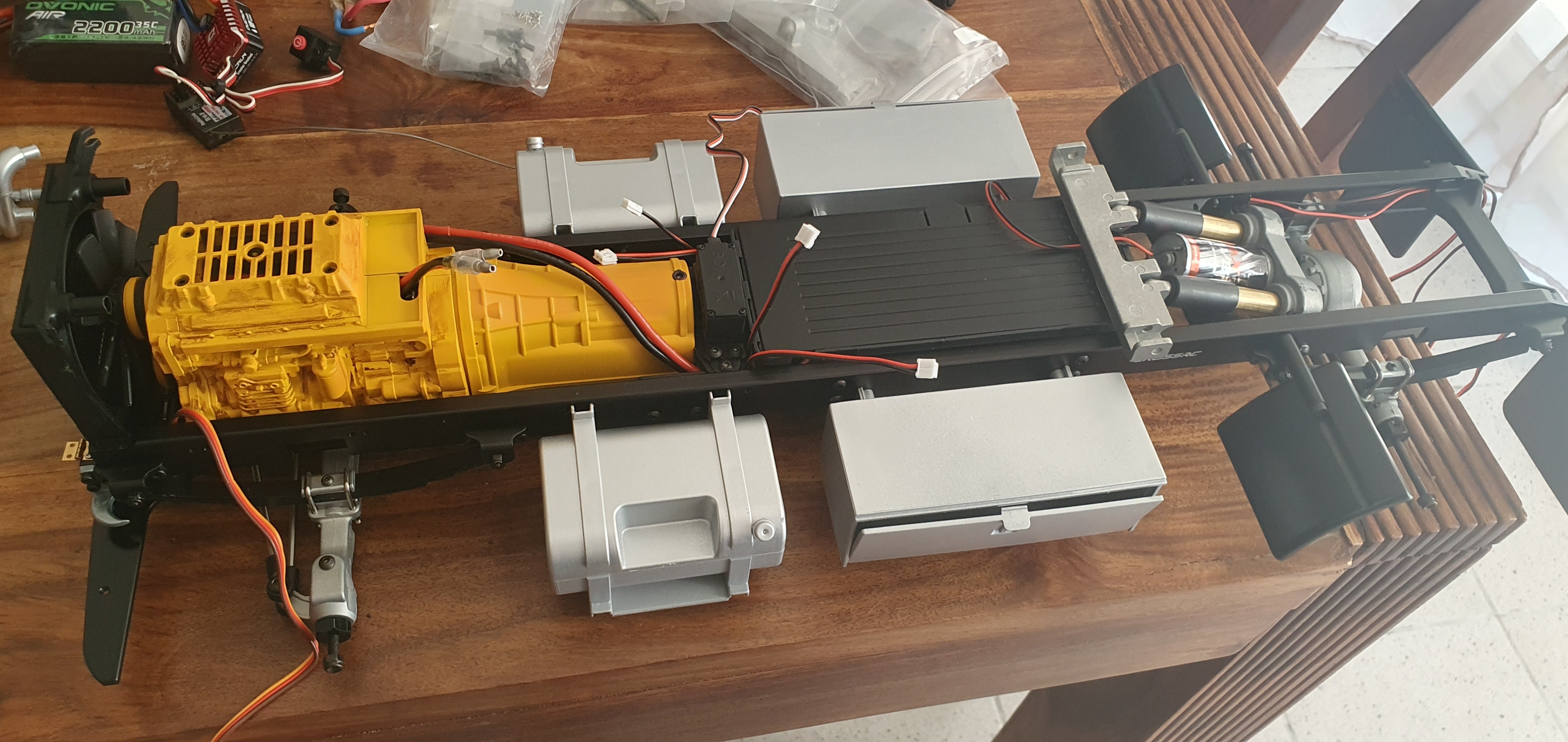

    #1 Ju', 3 Août 2024

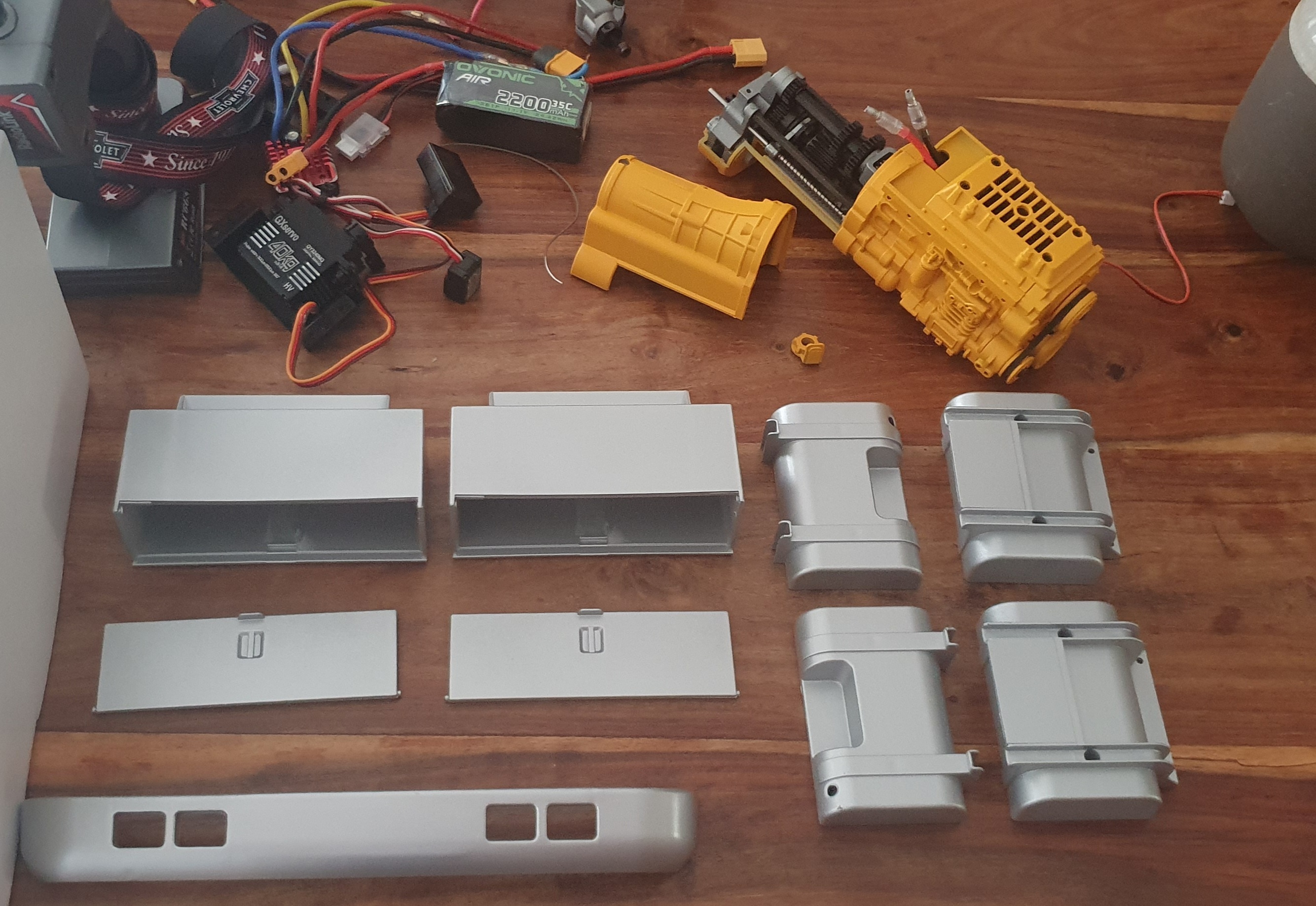

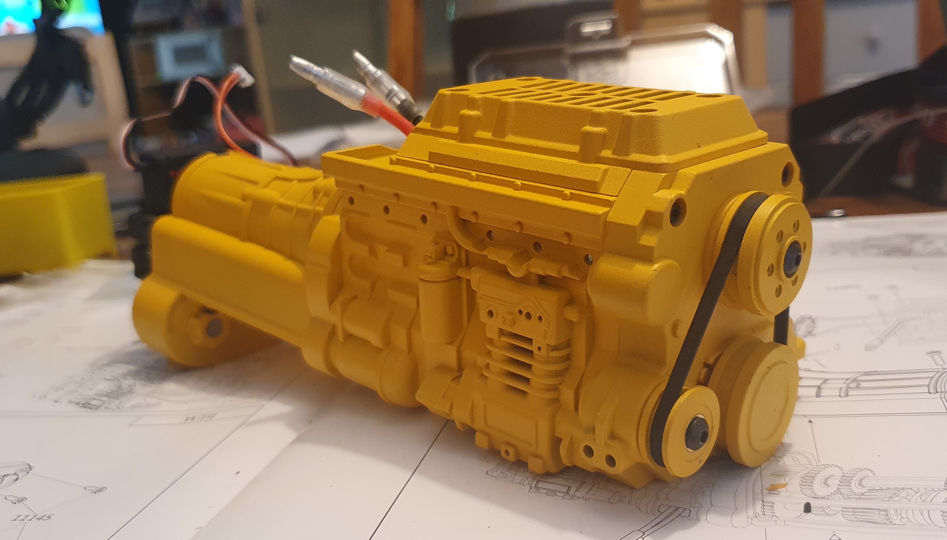

    Il va en falloir de la patience :hihi: j'essaie pour l'instant de peindre les éléments couleur par couleur, une couleur par jour, mais même ça c'est compliqué :D y'a même tous les phares et gyros à peindre :confused:
    Le moteur est peint déjà, mais je peux pas finaliser son montage sans le servo de boîte, et je pense que je le salirai un peu ensuite (vraiment léger, et ça sera le seul élément un peu crade, le reste de l'engin sera comme neuf).
    Y'a un ventilo entraîné par une courroie à l'avant du moteur, c'est sympa mais rien d'indiqué pour savoir où le brancher, c'est vraiment pénible surtout quand l'électronique ça te gonfle déjà à la base :humhum:

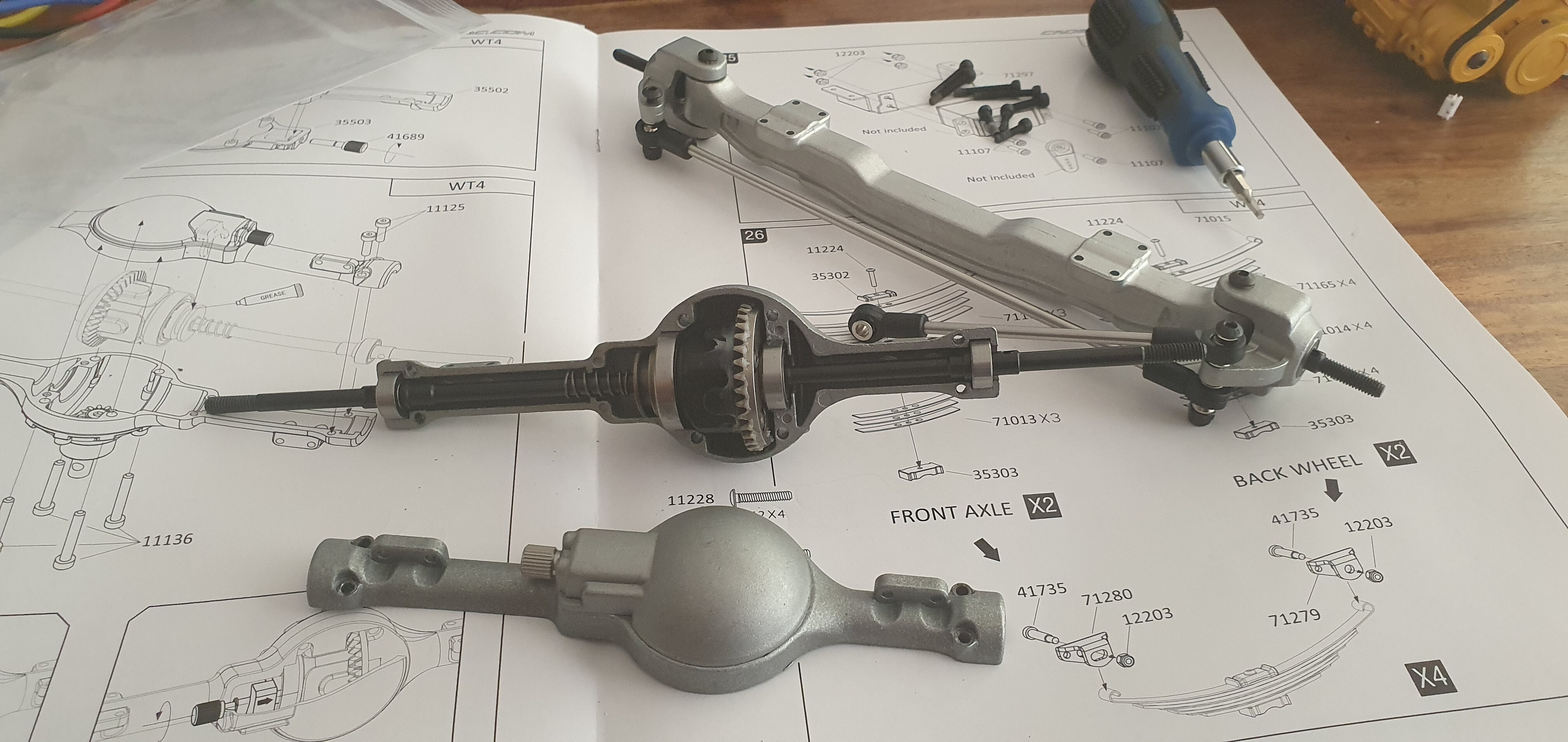

    Juste eu un quart d'heure pour monter le servo de direction ce midi, il n'est pas fourni et bien sûr l'espace est plus que réduit, mes cornes de servo en métal sont toutes trop grosses, va falloir que j'en trouve une autre (mais fait suer de monter du plastique sur ce modèle). Et encore une erreur de notice, 8 vis indiquées alors qu'ils n'en font monter que 4 sur le dessin ... pas très sérieux ... :confused:

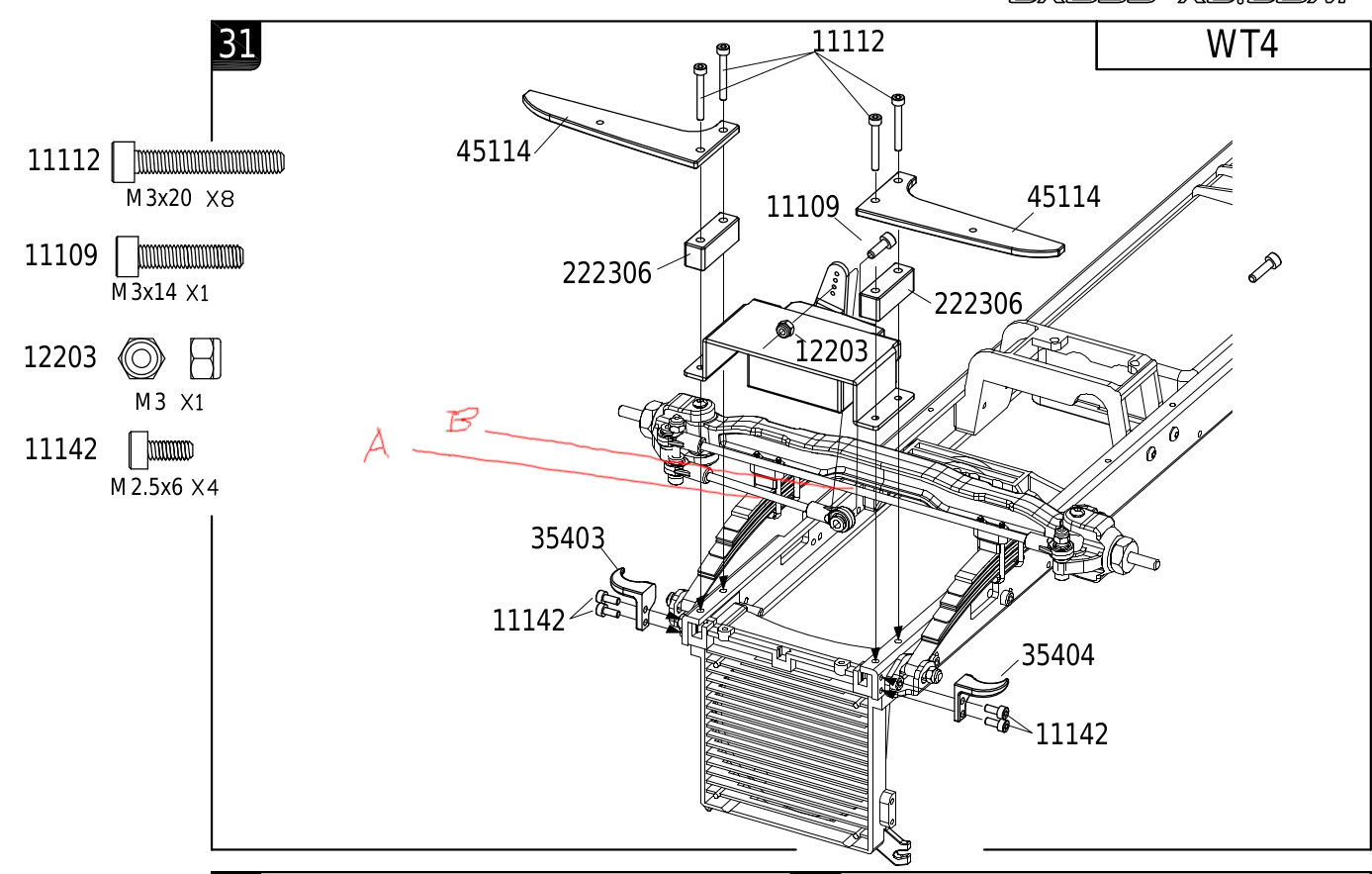

    Je te mets une capture d'écran avec une légende (bien dégueu la légende désolé :D), ça sera plus simple pour expliquer, en gros le palonnier doit être fixé derrière le lien A, mais l'épaisseur de la corne + la boule de chape + la vis pour fixer tout ça, fait que ça tape et bloque contre le lien B :
    J'ai réglé le problème simplement, en fixant le palonnier devant ce lien et pas derrière, là plus de souci, même mécaniquement ça ne force sur rien et je peux aller au max en braquant de chaque côté (y)
    On voit aussi l'erreur dont je parlais sur cette page, 8 vis réf. 11112 indiquées, mais seulement 4 à visser sur le dessin. Mais on dirait qu'une partie du plan est coupée à droite, avec une vis qui ne correspond à rien, bref on n'est jamais sûr de rien avec Cross RC j'ai l'impression ... :mad:

    Quand je regarde la notice, je vois que le palonnier doit être fixé devant le lien A.
    Ca fait : Servo -> palonnier -> boule du lien A -> tête de la visse.
    Pour les visses M3x20, je n'en vois effectivement que 4 sur le schéma de montage.
  11. Ju'
    4 008
    11 620
    Oui c'est bien ça le montage d'origine, et donc la tête de vis vient compresser le lien B.
    J'ai donc monté dans ce sens : tête de vis - boule du lien A - palonnier - et écrou nylstop. Et là plus de souci (y)

    Pour ton servo, comme proposais Manathan , tu peux certainement limer ou retirer des pates qui te gênent. Et tant pis s'il est fixé avec 2 vis au lieu de 4. Ca peut se faire.
    Pour mon camion Zil 157 KK-RC, j'ai eu le même problème car j'ai du avancer le servo. Tellement peu de place, qu'il a fallu limer un peu les bords:humhum:

    C'est parce que ton palonnier est trop long, c'est ça ?
    Du coup la tête de visse appuye sur le lien B dans le plan vertical.
    Il m'a fallu du temps pour comprende.
  14. Ju'
    4 008
    11 620
    C'est ça, trop long et trop épais. En le montant de l'autre côté ça règle le problème, et sans en créer d'autre.

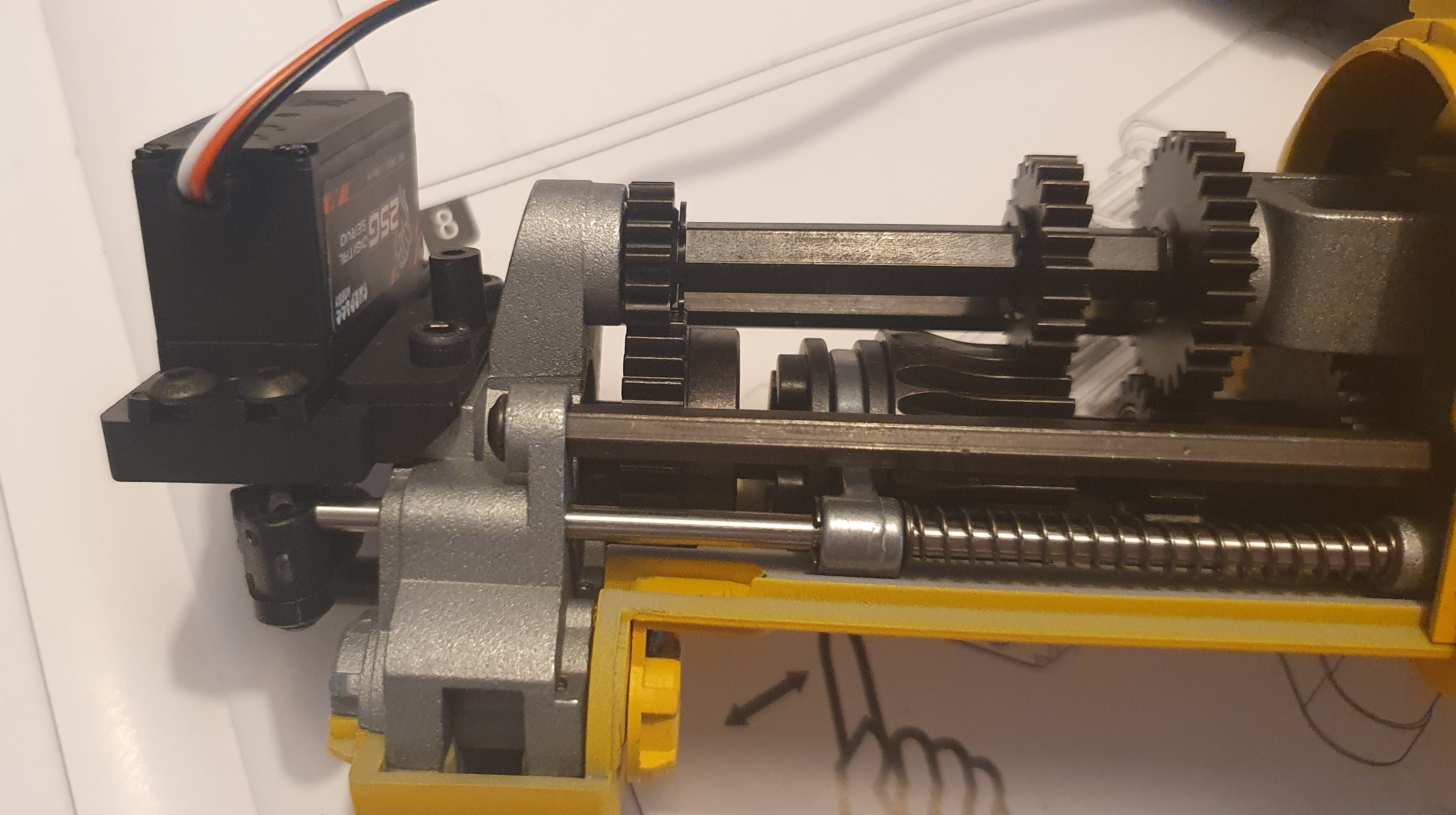

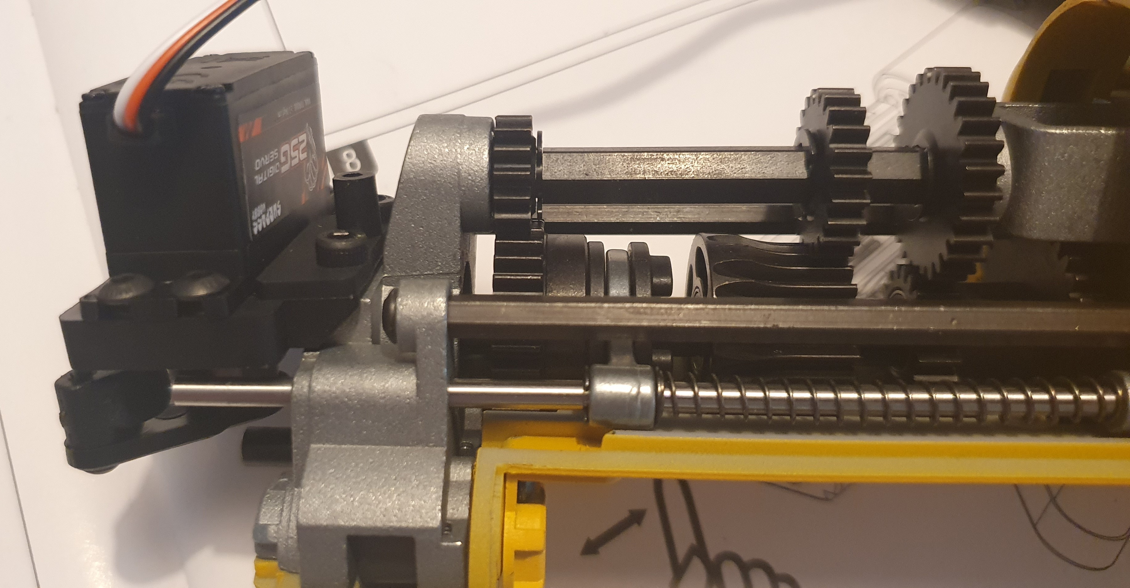

    J'ai reçu le servo de boîte, c'est juste un système de poussoir, rien de vraiment relié entre le servo et la BV. Ça fonctionne sans souci après réglage des fins de course, bien mieux qu'avec des montages foireux type câble comme chez Killerbody (bon par câble ça fonctionne très bien chez Traxxas ou FMS, le souci vient donc peut-être de moi aussi :hihi:)
    J'ai pu finir de monter toute cette partie du coup :
    J'ai testé le ventilo, idée sympa mais la courroie a tendance à faire n'importe quoi, et ça fait un bordel du diable (on entendra sûrement plus le module son ...). Du coup je ne le brancherai pas, tant pis.

    Ce système pour enclencher les vitesses marche bien et est fiable,je le trouve ingénieux même avec le ressort de rappel.
    Mieux qu’avec une fourchette même

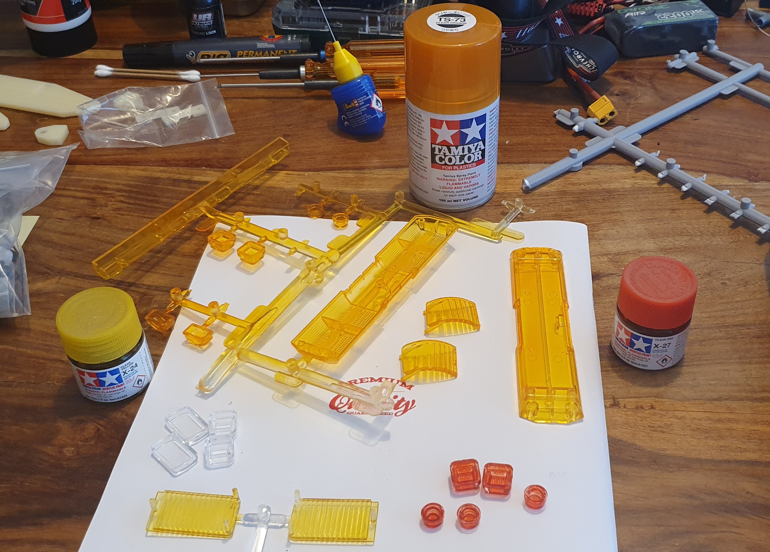

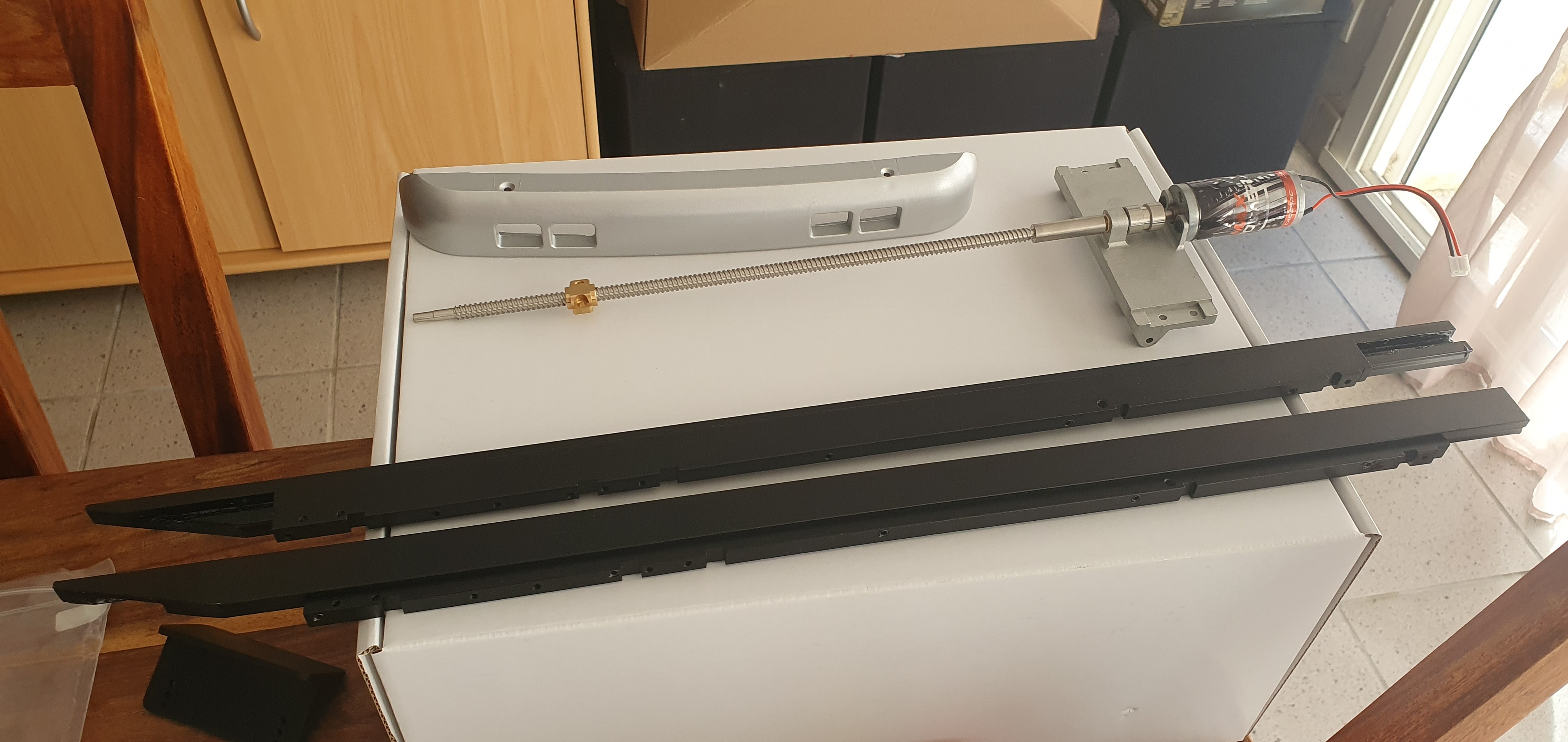

    ... mais surtout beaucoup de peinture ... pour les phares, rien n'est peint, et ça c'est une vraie galère, je déteste. Je me suis donc doté d'une bombe d'orange translucide pour tout ce qui est clignotants et gyros, ça fait déjà ça de moins à se taper au pinceau. Pour le rouge et le jaune, on essaie de faire propre mais c'est vraiment ch...
    Montage aussi des rails qui guideront le plateau, j'ai graissé et mis du frein filet sur les vis sans tête, c'est pas prévu dans la notice mais une vidéo sur YT le préconise sous peine de flinguer les moteurs rapidement :

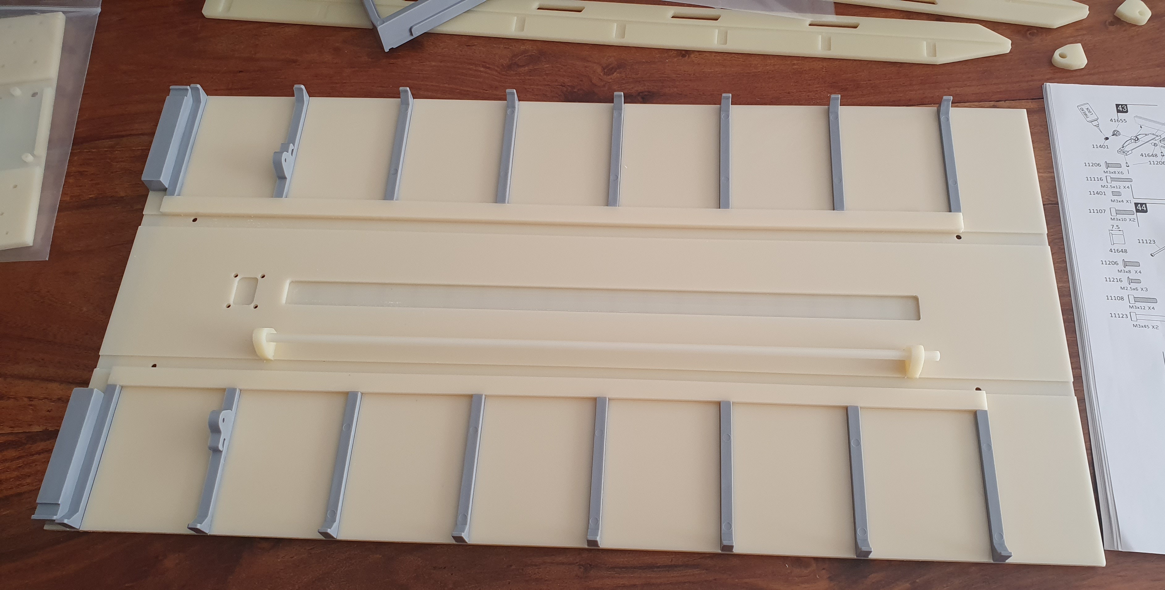

    Et puis fin de journée avec le plateau, plein d'élément à coller en dessous (et faut faire soi-même les trous pour placer le treuil et des petites pièces pour tenir des élastiques à fixer aux roues avants du véhicule qu'on transportera) :
    Au moins ils fournissent les mèches pour percer au bon diamètre. Bon par contre encore un tas d'erreurs ou d'oublis dans la notice, y'en a quasiment une à chaque étape, c'est un truc de dingue ...
