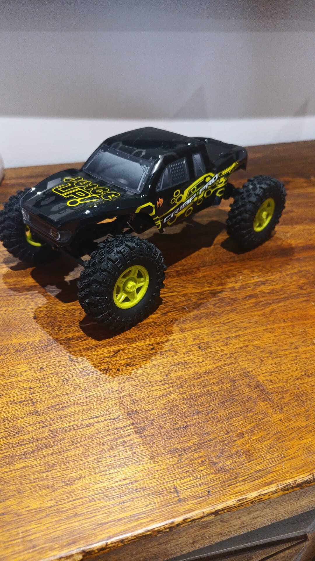

    Voilà je viens de recevoir mon petit CR18P Juice Up Edition au 1/18 .
    J'ai pris la version noire et jaune au pif car je me suis dit que je changerais surement la carro pour une transparente peinture maison plus tard (au final noir et jaune il n'est pas si vilain...)
    voilà des photos faites au tel sorti de boite et je trouve que le montage et l'aspect général est plus tot qualitatif pour du RTR .

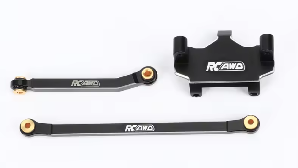

    Sur les conseils de Fred92 j'ai aussi pris cela pour la direction
    je sais je sais pour quelqu'un qui veux pas faire des dépenses j'ai déjà commencé LOL Mais les jantes c'était obligé de virer celles en plastoc moche d'origine ..

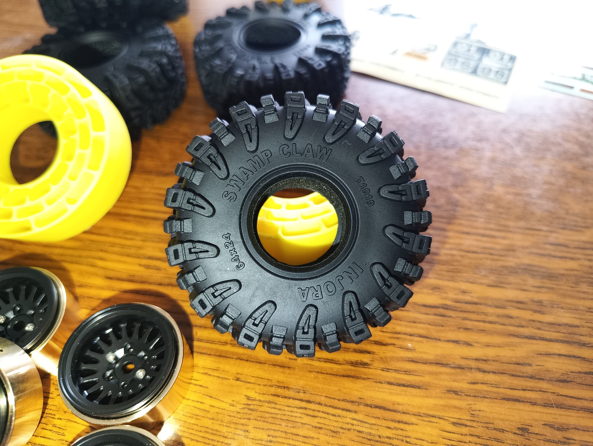

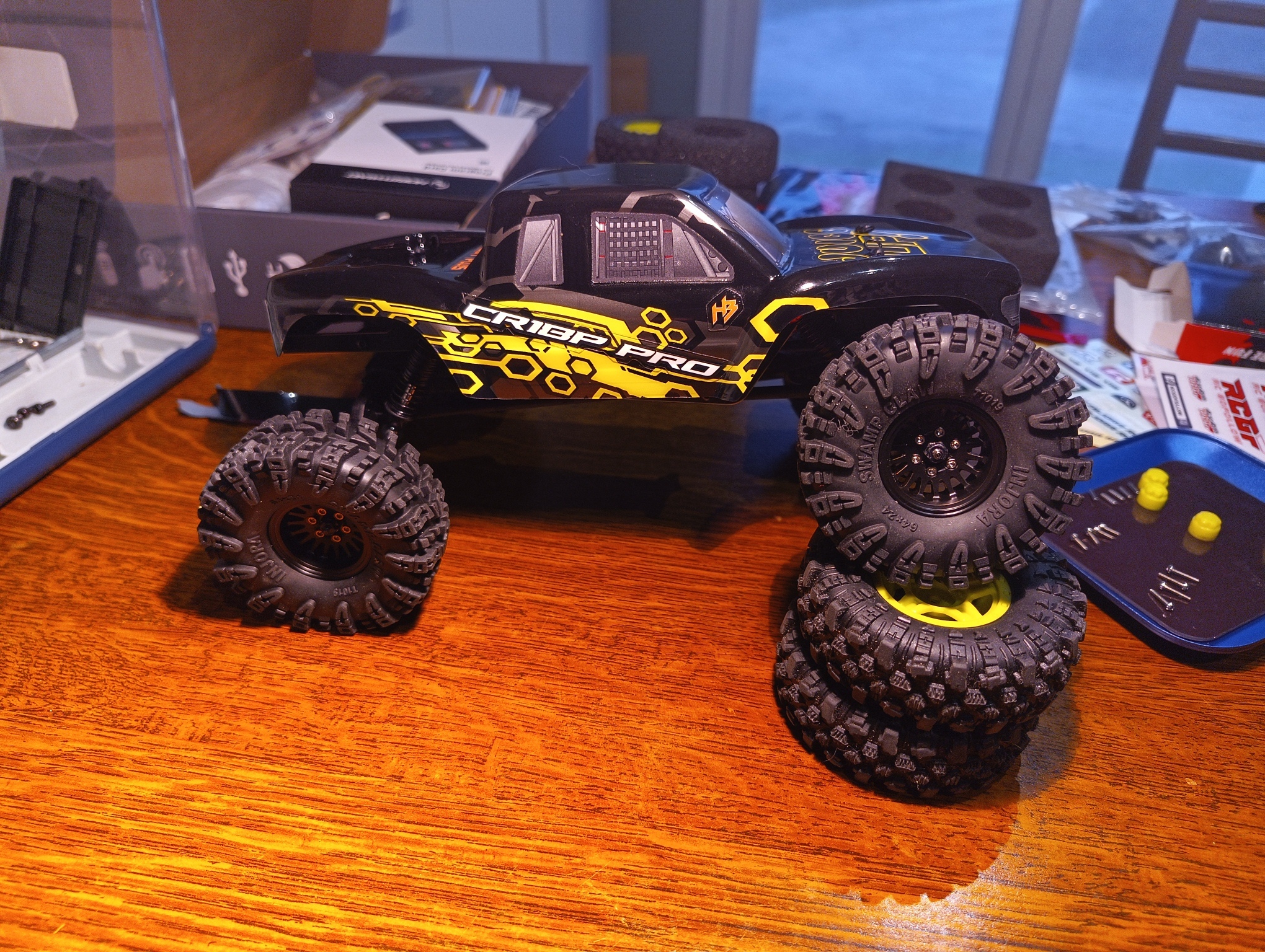

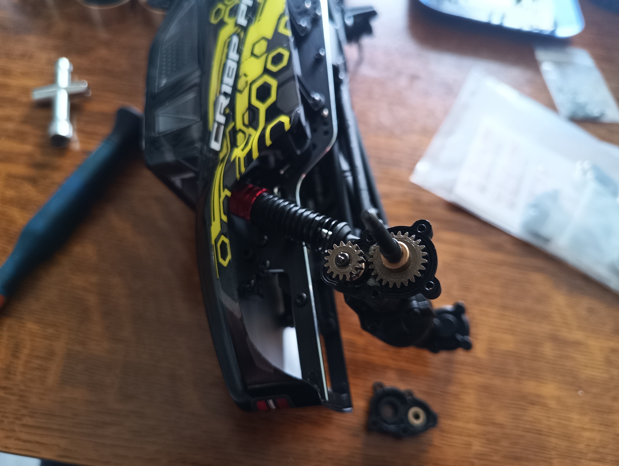

    Hello , vu la météo aujourd'hui , pas de travail pour moi sur le chantier du coup travaux sur le CR18P avec le montage des differentes upgrade reçues .
    Il me manque encore quelques pièces mais bon faut bien attaquer et surtout s'occuper un peu LOL

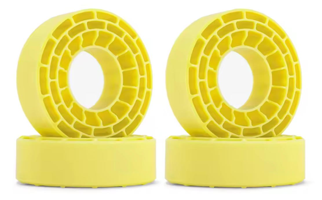

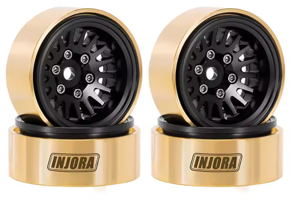

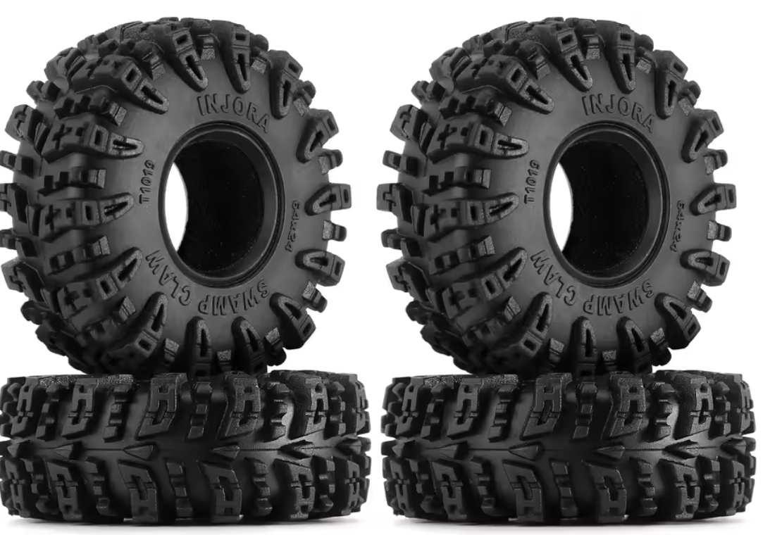

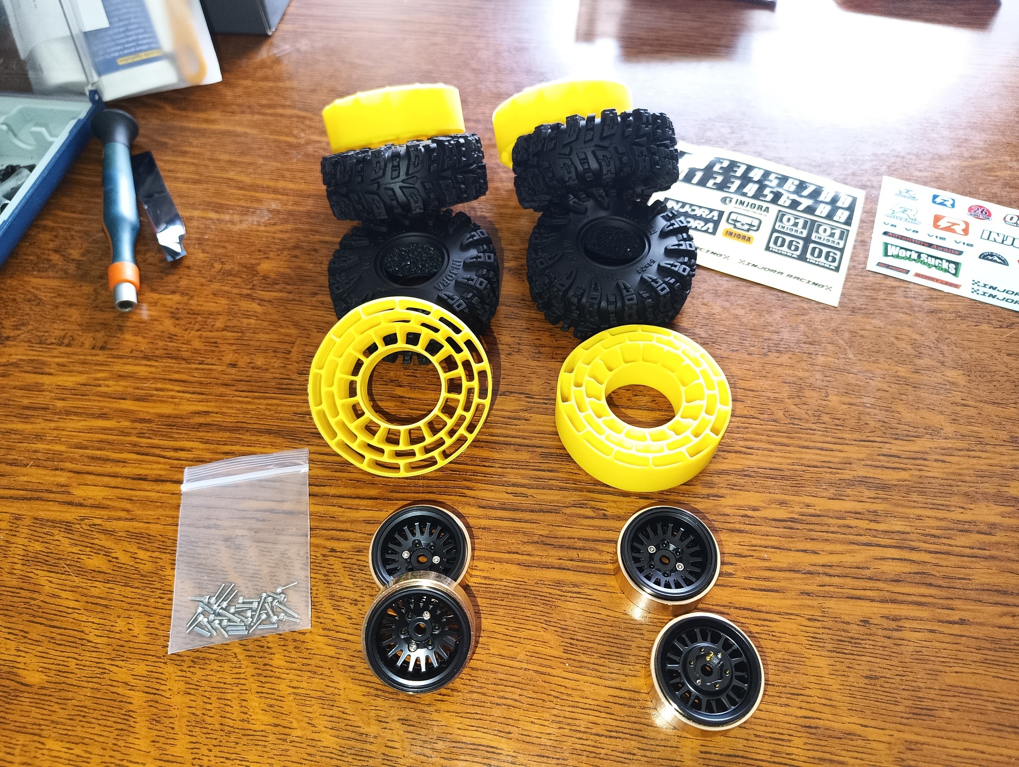

    déjà le lot jantes badlock , inserts super soft et pneus Injora en 1.0
    modèle des pneus choisit

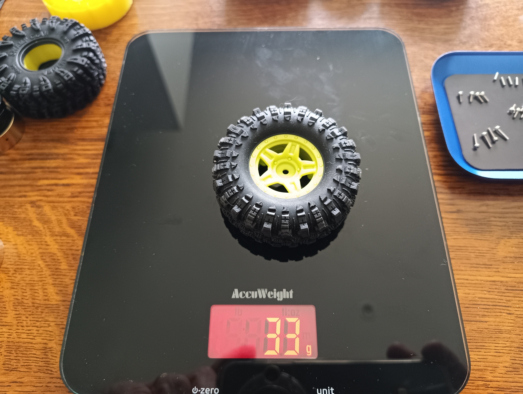

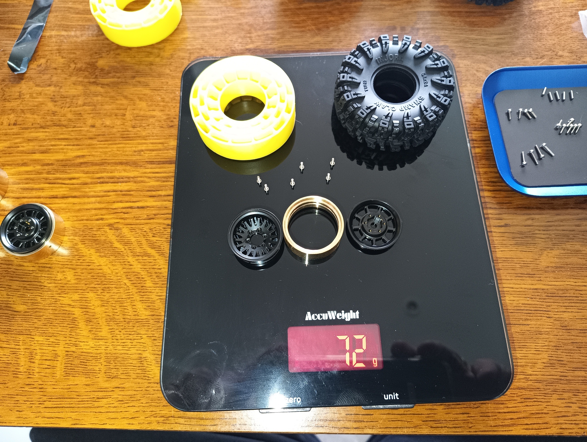

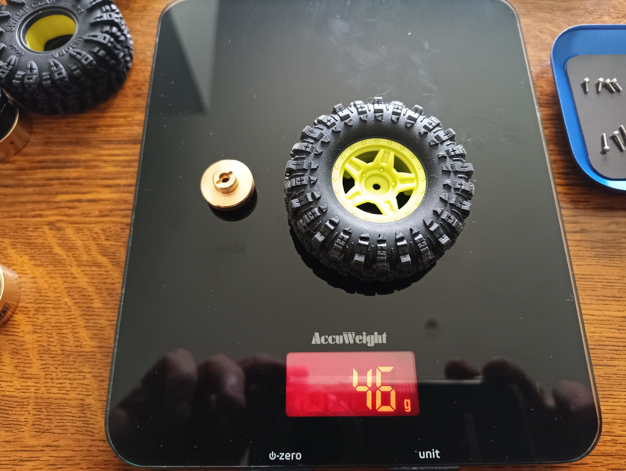

    là le poids de l'ensemble jante, inserts , pneus et vissere
    différence avec le poids de la roue d'origine
    d'origine il y a un lest de 13Gr à l'avant

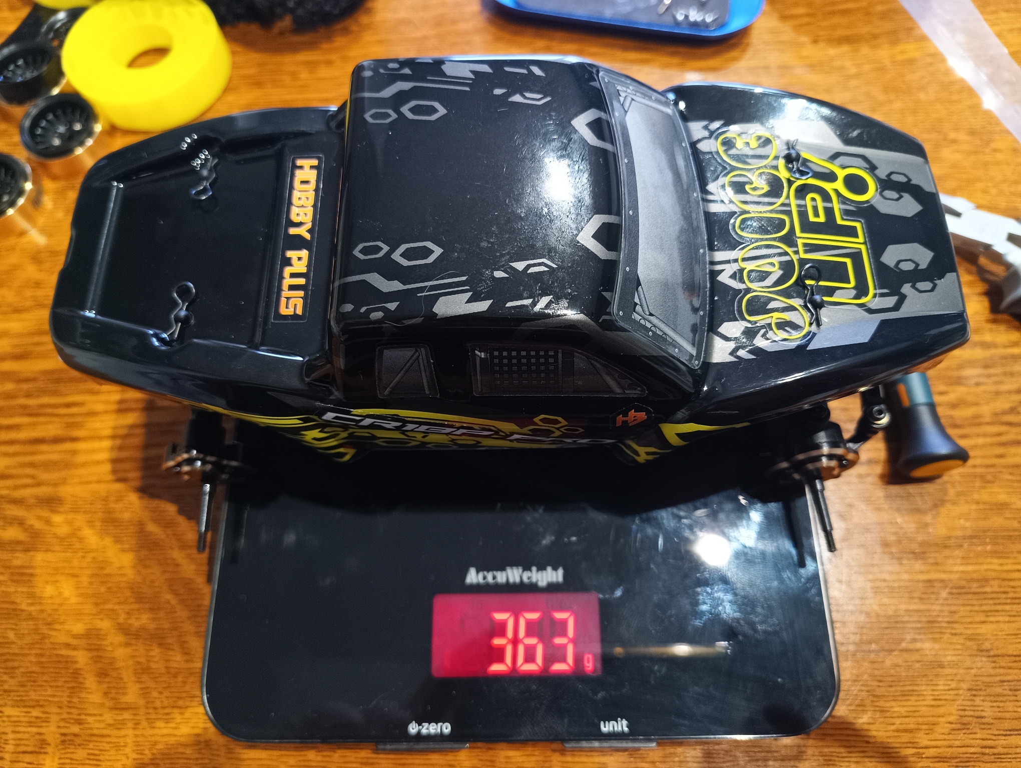

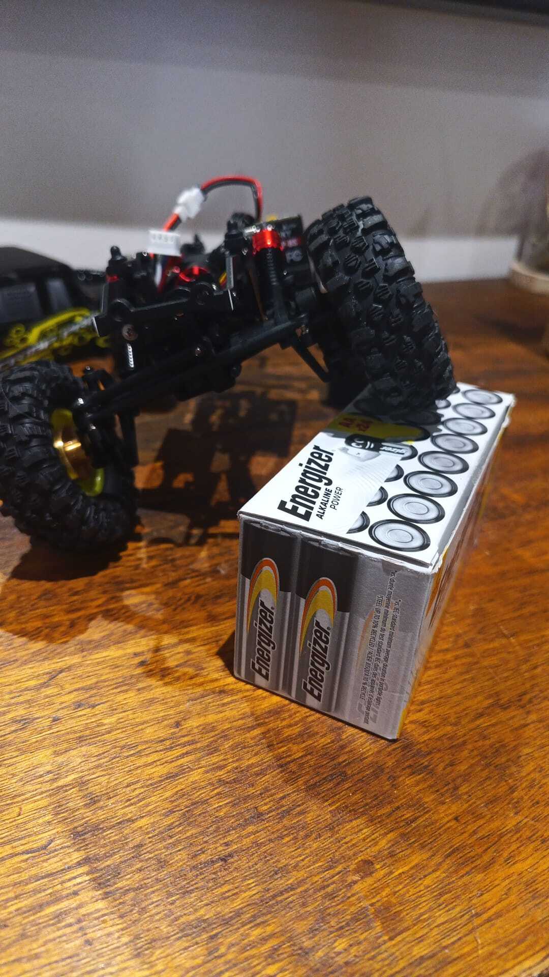

    petite pesée de la bête en config d'origine sans les roues

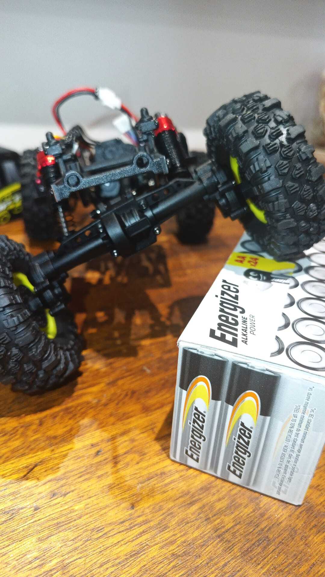

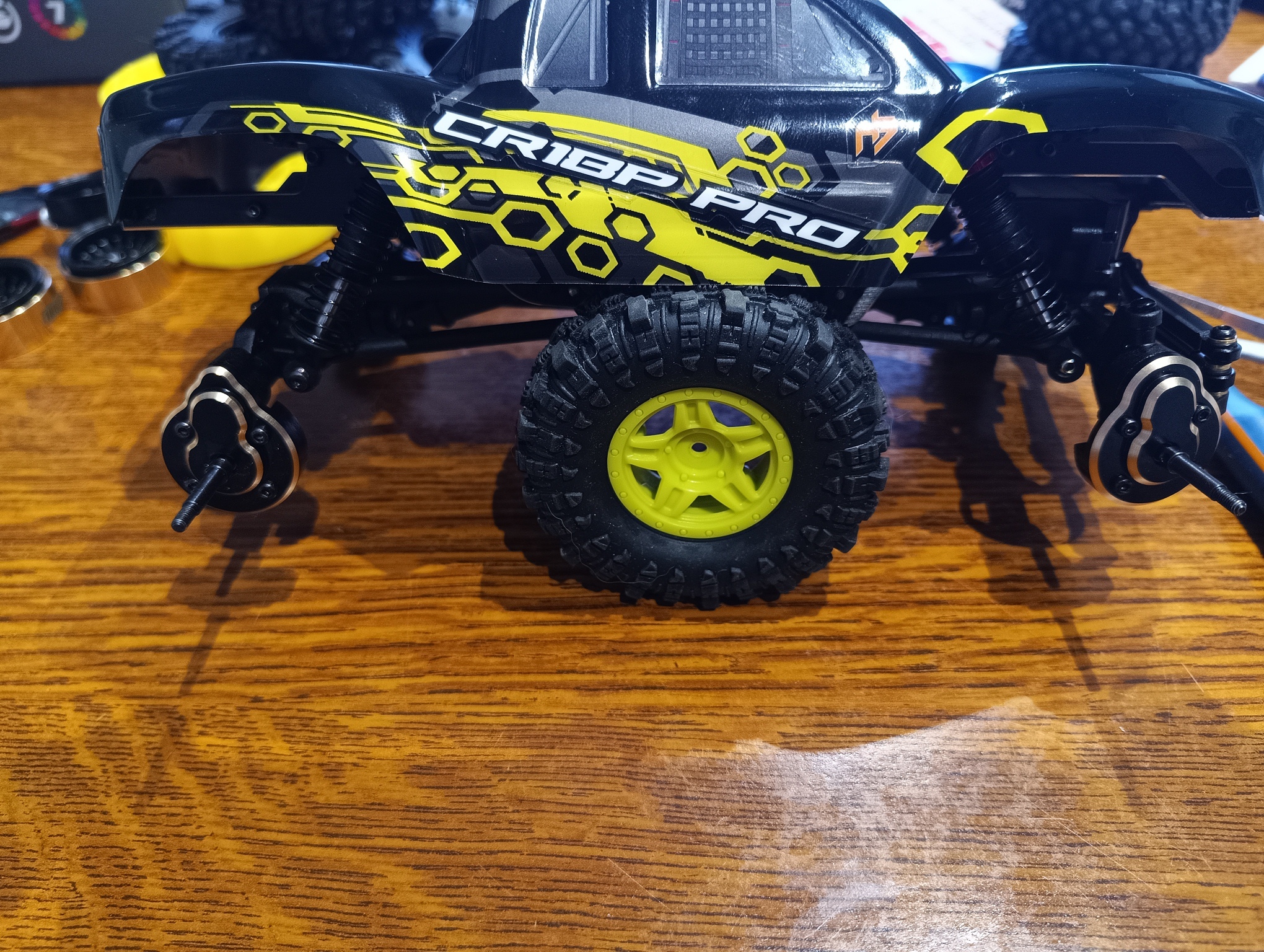

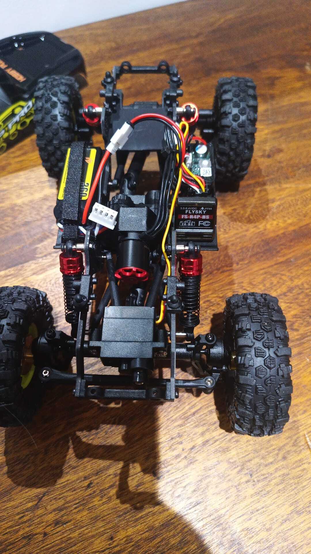

    ouverture pour passage sur des roulements et des coque alu avec lest aux 4 coins et comme vous me l'aviez prédis , pas un poil de graisse Grrrrrr
    une fois l'installation faite et graissage bien sur

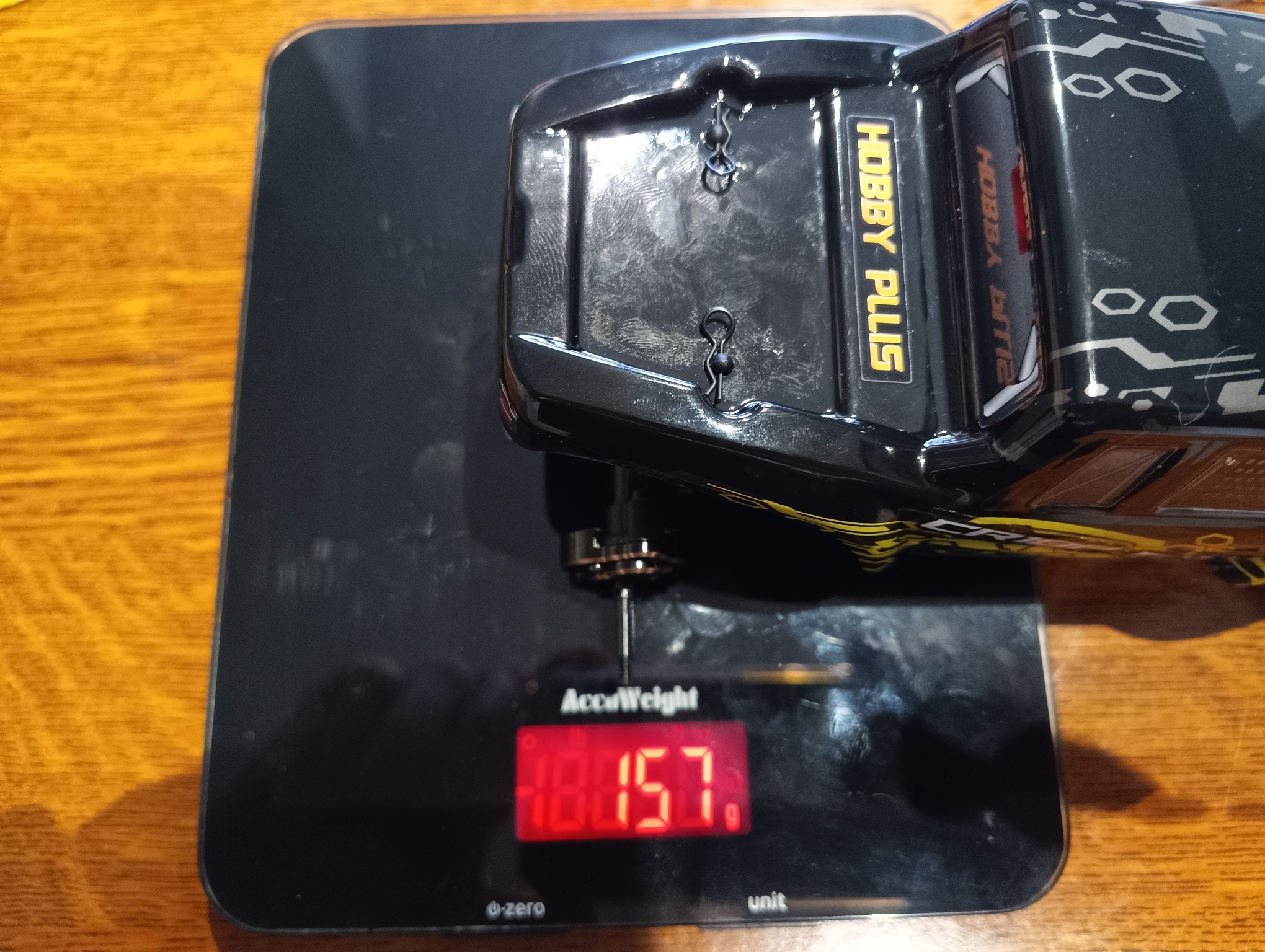

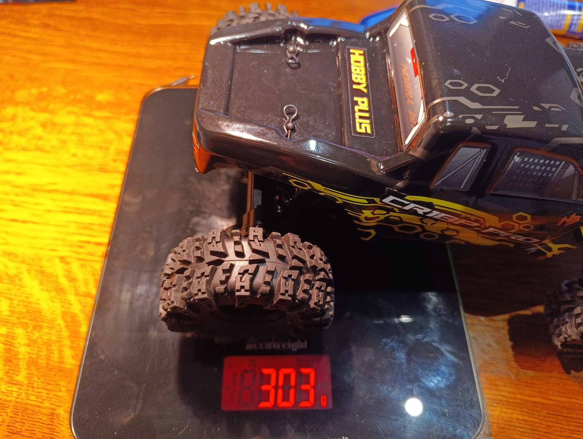

    passage à la pesée pour voir le gain
    et la répartition
    AVANT
    ARRIERE

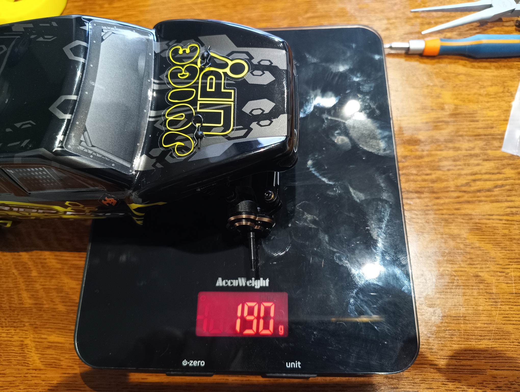

    voilà le poids du bestiau avec les nouvelles roues (j'ai pas pensé à peser d'origine comme une cruche ... Mais d'aprés mes pesées nous devons être à 494 Gr avec Lipos)
    et la répartition
    AVANT
    ARRIERE
    ET voilà une petite photo du rendu avec les Beadlock Injora que je trouve super belles et de très bonne qualité

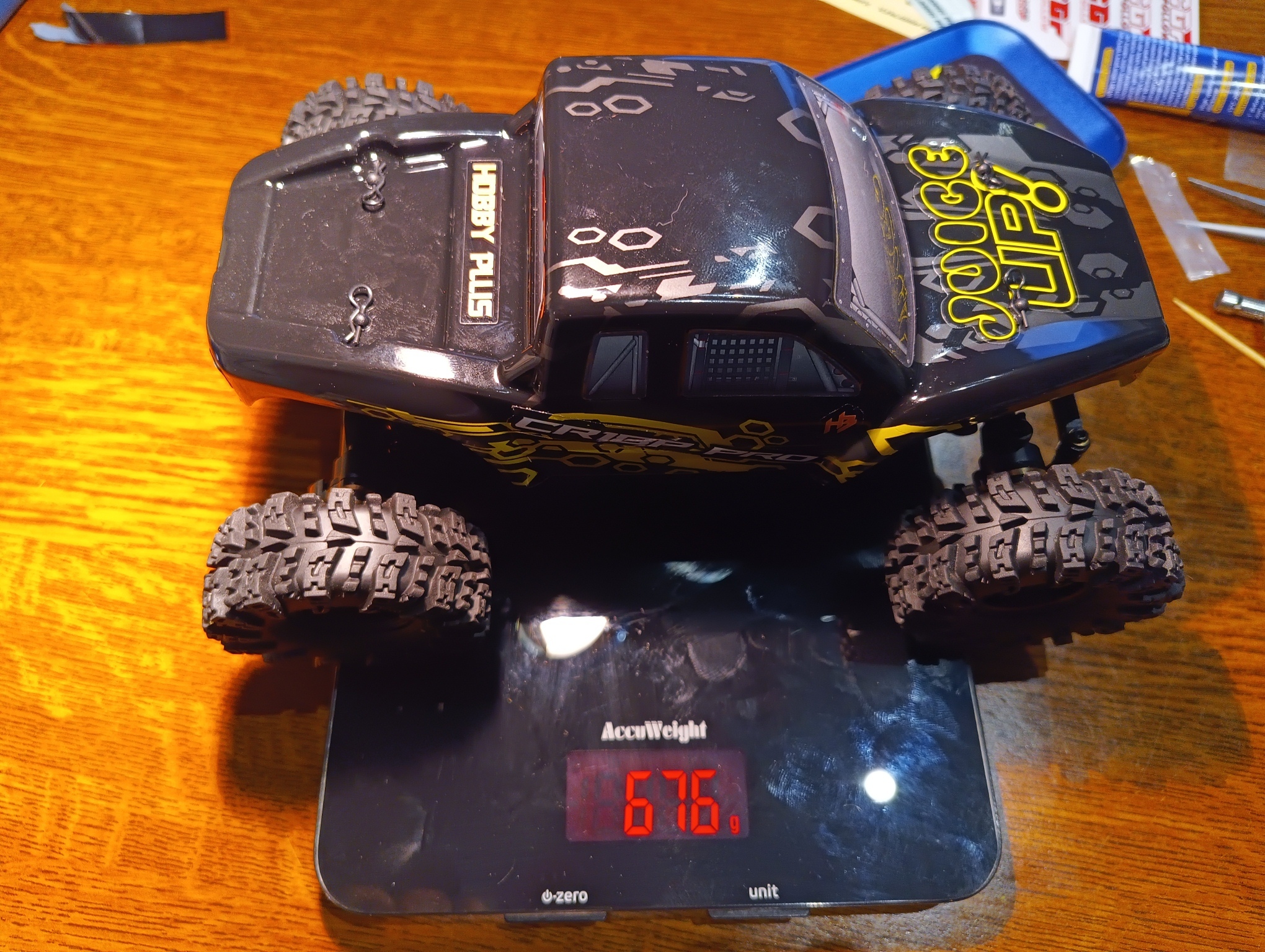

    Donc pour l'instant avec toutes ces modifs ( Jantes Beadlocks , lest aux 4 coins , graisse , support servo alu et barre de direction alu ) on passe de 494Gr à 676Gr
