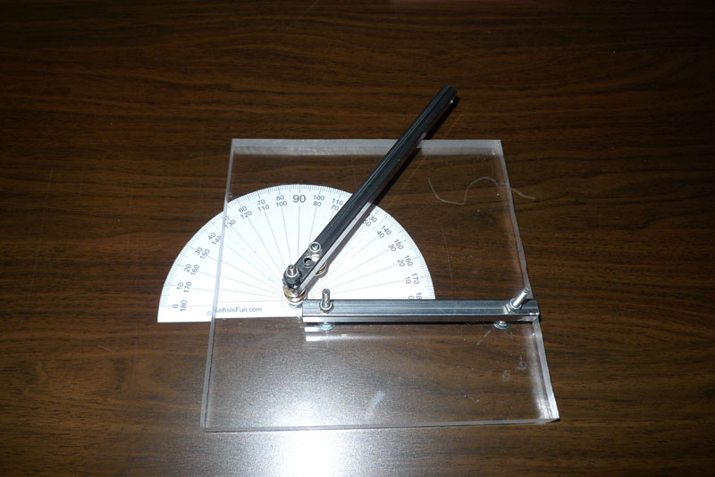

    Afin de réaliser de futurs arceaux et autres pare-chocs, je me suis confectionné aujourd'hui une petite cintreuse sur le modèle de celle de Vincereef, que je remercie au passage, et que l'on peut voir en action ici: viewtopic.php?f=31&t=2367&p=31473&hilit=cintreuse#p31552
    Voici ma réalisation :

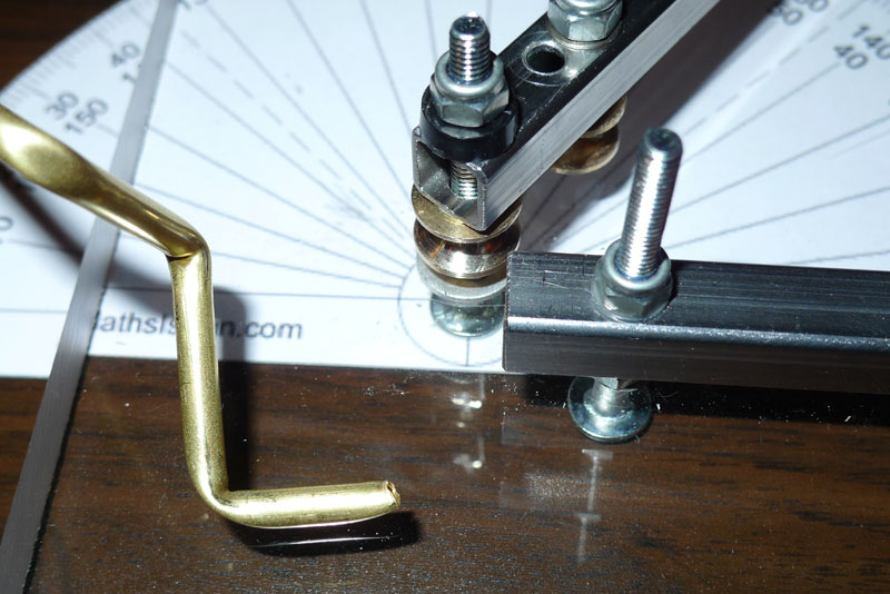

    Après quelques tentatives, et différents réglages, le résultat est toujours le même lorsque je veux couder un tube de laiton à 90°: l'intérieur de la courbure fait un angle.... :bobo3:
    Il doit y avoir quelque chose qui m'échappe, mais quoi ?
    Merci par avance pour vos retours d'expériences...

    il faut remplir ton tube .
    soit avec un ressort a cintré , soit a la mc gyver en remplissant ton tube de sable ( et en bouchant les extrémitées lors du cintrage )
    sinon belle réalisation :yes3:

    effectivement le remplissage est obligatoire...pour du tube.
    mais prend du rond pleins et ce sera impeccable.
    tres belle cintreuse ceci dit.

    +1, de plus comme tu cintre court, c'est vraiment obligatoire, Sinon belle cintreuse, modèle haut de gamme avec rapporteur d'angle :wink3: :yes3:

    Je suis parti sur du tube de laiton, car facile à souder. Pour ce qui est du rond d'acier, la résistance n'a surement rien à voir, par contre je ne suis pas (encore?) équipé pour souder ça...

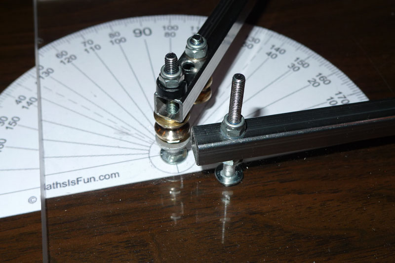

    Je me permet de détérrer le post pour vous présenter la petite cintreuse que je me suis fabriqué à mon boulot afin de réaliser le futur chassis de mon TXT-1, je me suis inspiré de vos réalisations et de ce qui ce fait dans l'industrie:
    Elle est toute en inox mis à part les guides et le galet qui sont en alu afin de ne pas endommager le tube à cintrer. Elle est faite pour cintrer des tubes de Ø 6mm et le galet permet de faire des rayons de 10mm.
    Voici le résultat aprés essai sur un tube de Ø 6 ép. 1mm en inox sans remplissage:
    Le tube ne c'est quasiment pas écrasé au niveau du coude :yes3: donc pas besoin de le remplir ce qui simplifie grandement les opérations.
    Je m'attendais à pire niveau déformation donc autant dire que je suis plus que satisfait du résultat :wink3:
