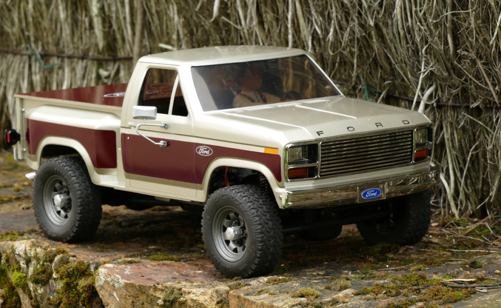

    comme je l'ai dit, j'aime bien les carros ABS Tamiya, et comme pour le Subaru Brat le Tamiya Black Foot était dans mes cartons pour un projet plutôt scale avec un vrai chassis 4x4, l’échelle de la carro Tamiya permet encore là, d'utiliser le petit MST CFX.
    les références à l’échelle 1 :
    voici donc le projet en cours à peine fini, manque quelques détails :

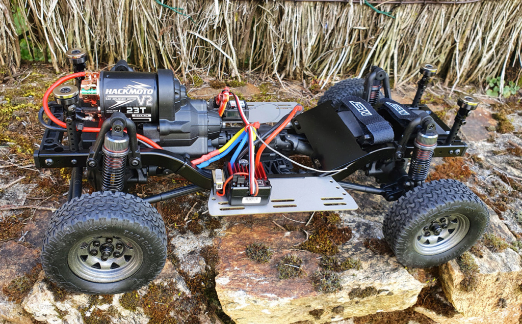

    et le châssis modifié : side panel, amortos 55mm, roues en 1.55, pneus copies dirt grabber, avec offset négatif, etc...

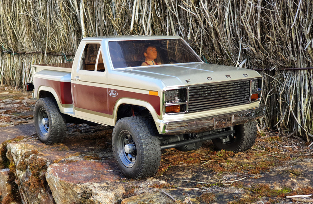

    pour info, j'ai traité ce petit F150 en "tous chemin" plutôt qu'en crawler classique, j'ai pris les options différentiels, mis un 23T et pignon plus gros, je pourrais même encore mettre un pignon plus gros car la petitesse des roues par rapport à l'origine (78mm) à déjà diminué le rapport total de la transmission.
    le résultat est plutôt sympa, reste juste à ajuster les ressorts sur les amortos de 55mm pour un peu plus de souplesse et donc de réalisme.

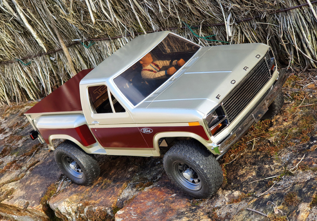

    merci, comme chez Tamiya le choix n'est pas vaste, ç'est du ts75 champagne gold, et ts11 brun. l'idée était de retrouver les tons des finitions "désert 2 tone" :

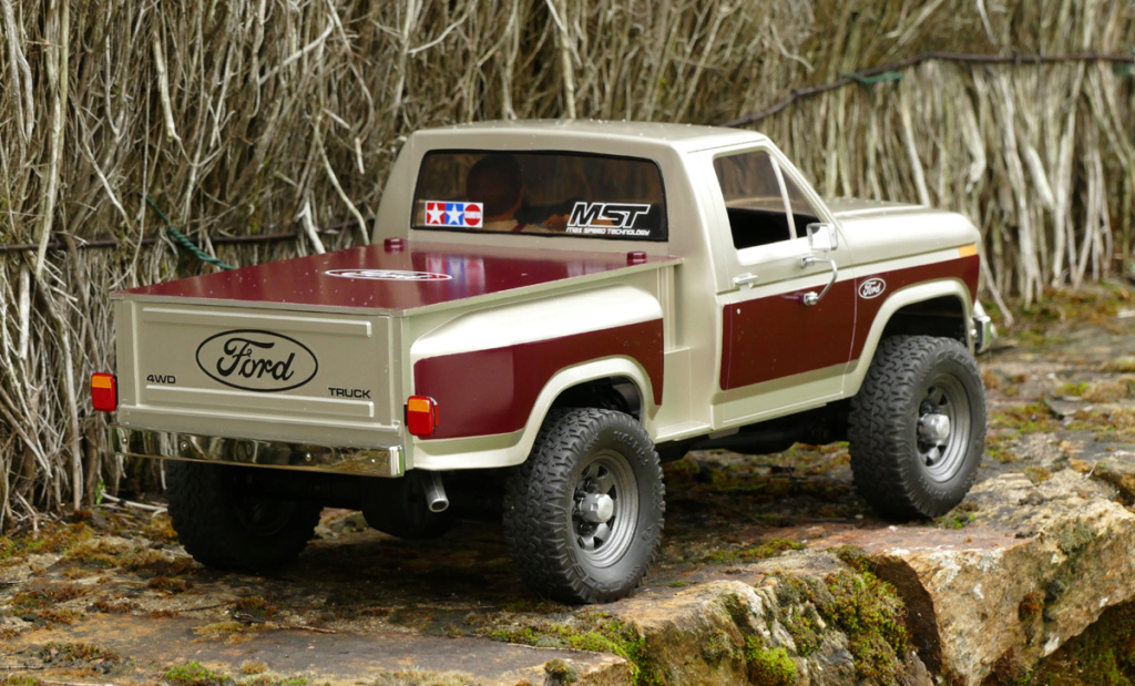

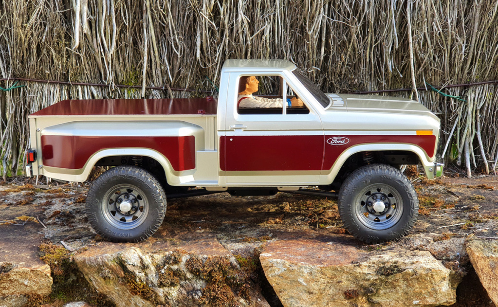

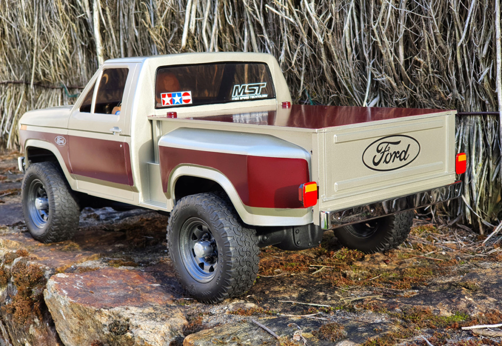

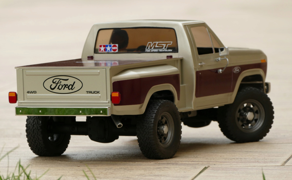

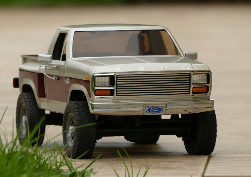

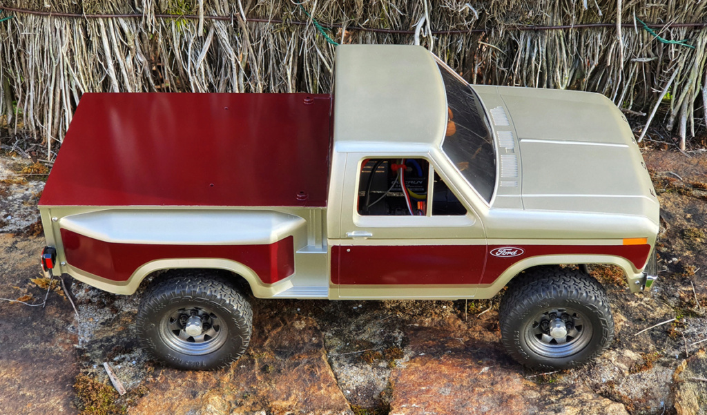

    fin du projet Tamiya Blackfoot sur chassis MST CFX : Ford F150 Stepside de 1984
    rajout de rétros, pot échappement et j'ai laissé le dessus de la benne comme ça pour faire comme si il y avait une toile tendue ou un capot. manque des plaques minéralogique, mais au 1/12eme, j'en ai pas.
