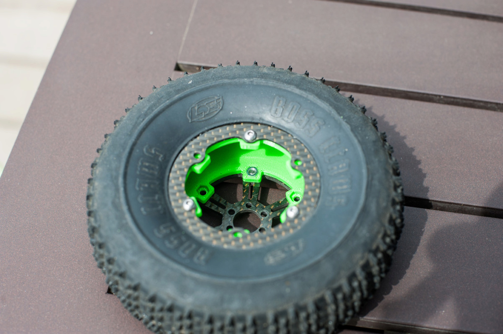

    Attendant mon kit pignon l'étal pour la boîte, je me suis penché sur les roues.
    Impression d'un kit pour jante beadlock maison + hub pour essai préalable
    Montage sur un Proline Hammer en utilisant dans un premier temps la mousse d'origine Proline, j'aimerais poursuivre dans le fait maison avec un insert perso en TPU95

    J'ai eu 5min lors d'une pause sandwich pour essayer la bête une fois la boite remise en état, et avec les chaussures légères : gros problème de dejantage. Les Ripsaw ne tiennent pas du tout sur les jantes (principalement sur le pont avant).
    Je vais faire vite fait un swap avec une autre paire de roue ( jante proline / pneu proline Hammer) pour voir la différence.

    J'ai pu prendre 10min pour tester mes jantes.
    J'ai reçu les vis m3 btr inox et les entretoises nylon (plutôt qu'en aluminium, c'est bien moins cher, en plus de par leur section hexagonale elle sont plus faciles à installer). Monté à l'avant pour l'instant, sur moyeu laiton. Je vais essayer le moyeu PLA+ à l'arrière.
    On avance, ça commence à prendre une bonne direction :)
    Prochaine étape, modification suspension et test avec des pneus arrières plus petit pour un effet OD/UD
