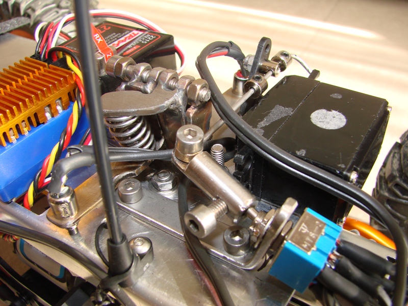

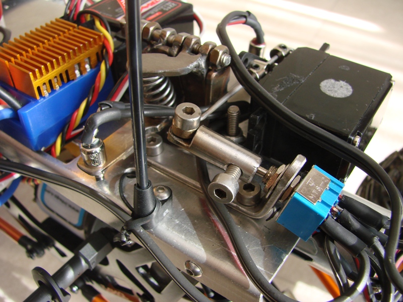

    Voici une solution mécanique pour changer la sortie du récepteur.
    Position On de la voie 3 = le volant commande la direction
    Position Off de la voie 3 = le volant commande le treuil
    A la sortie de ton récepteur tu branches un Y avec ton servo de direction d'un côté et ton treuil de l'autre.
    Les deux fils rouge coupé et brancher a un interrupteur double.
    Dans une position, tu alimentes le servo de direction et dans l'autre le treuil.
    Puis sur ta troisième voie on/off, tu met un servo servant à faire fonctionner l'interrupteur.

    Une autre solution : un treuil basique ou un treuil maison à base de servo modifié. Gestion de la rotation du moteur par mini vario (ou 1040/1060 dans mon cas) ou platine électron de servo modifiée.
    Commandé en marche/arrêt par la voie 3. Inversion du sens par interrupteur planqué dans le scale

    Bon Nicolas ta solution est intéressante mais bon ca fait perdre la direction, faut un servo en plus ainsi qu'un interrupteur et faut installer tout ça pour que ça marche ensemble
    N'en le truc que j'ai retenus c'est l'interrupteur pour changer le sens du treuil.
    Cette solution est juste génial car dans l'utilisation c'est soit on enroule soit on déroule. Purée merci sawblade pour cette astuce !
    Le plan, fabriquer un treuil avec un servo en le modifiant et ajouter un interrupteur pour changer le sens c'est comme si c'était fait.
    Euh..... par contre comment brancher l'interrupteur pour inverser le sens ? Faut un simple interrupteur 2 position ?
    Oui je sais moi et l'électronique........

    Pas d'accord. Sur le terrain, on déroule puis on enroule. De toute façon, faut bien mettre les mains pour tirer sur le crochet ! Donc autant faire une manip pour changer le sens.
    Mais je suis d'accord avec toi, c'est une question de compromis avec ce qu'on nous donne :)
    A @Mud_master de choisir ce qui lui va le mieux
    Mud_master apprécie ceci.
  18. sawblade
    10 202
    12 134
    Pour le câblage de l'inter, faut un interrupteur 3 positions double, comme dans la solution de Nicolas.
    Nicolas et Mud_master aiment ça.

    Merci je pense effectivement que le moins cher et le plus pratique est un interrupteur pour inverser le sens. Comme dit @sawblade il faut bien mettre les mains pour tirer le crochet. Interrupteur, tirer le crochet et l'accrocher, interrupteur et ensuite tout se passe sur la télécommande pour treuiller.
    L'interrupteur sert juste à dérouler le câble.
    C'est juste parfait, simple, efficace, et peut coûteux.
