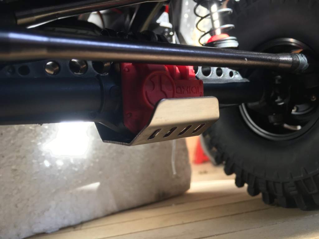

    Je me pose la question si les skid prévus pour les ponts scx10.2 passent

  11. sawblade
    3 925
    1 962
    pas de skid sous les ponts,malheureux!! :eek::shut:

  12. gicab
    2 987
    2 344
    (y)
    Mais si des petits comme ça (y)
  13. micah
    micah membre
    10 Septembre 2017
    161
    46
    merci
    c est ceux du scx10.2
    et au centre:)
  14. gicab
    2 987
    2 344
    oui regarde sur eBay ou mon poste du Dodge il y a un membre (mugen) qui avais mis le lien....
    À la par contre sous le central oui rien... le plastique glisse (y) il faudrait de l’acier ou inox et là je crois pas que ça existe... après j’ai même pas cherché (n)
    pour les ponts par contre... l’essayer c’est l’adopter :) du nord au sud de la France :love:
