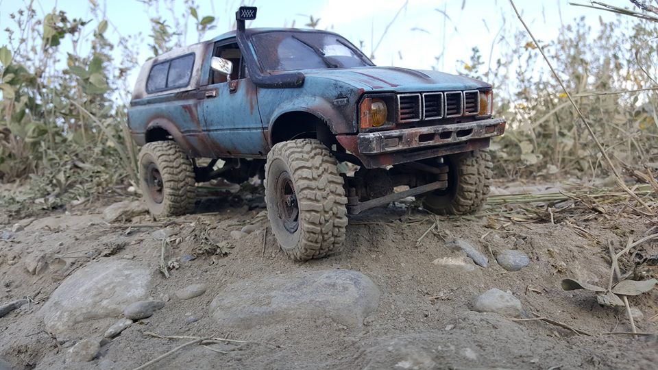

    pTon châssis est très propre en effet, mais attend que je mette les batteries sous le châssis, ça sera beaucoup mieux.
    Et avec la carrosserie ça donne, ben... comme le tiens :D (si toutefois il est rouge ;))
    Après chacun fait selon ses goûts, mais avec juste des pièces de coin d'établi (rien de spécifique, car même si je multiplie les rc, j'essaie de limiter le modèle de pièces, pour que ce soit interchangeable au maximum), cette petite bestiole est vachement efficace.
    Très progressive malgré le moteur stock (merci le vario Crawler) et du coup très sympa à piloter
    Plus que l'épure de suspension à améliorer et ce sera parfait

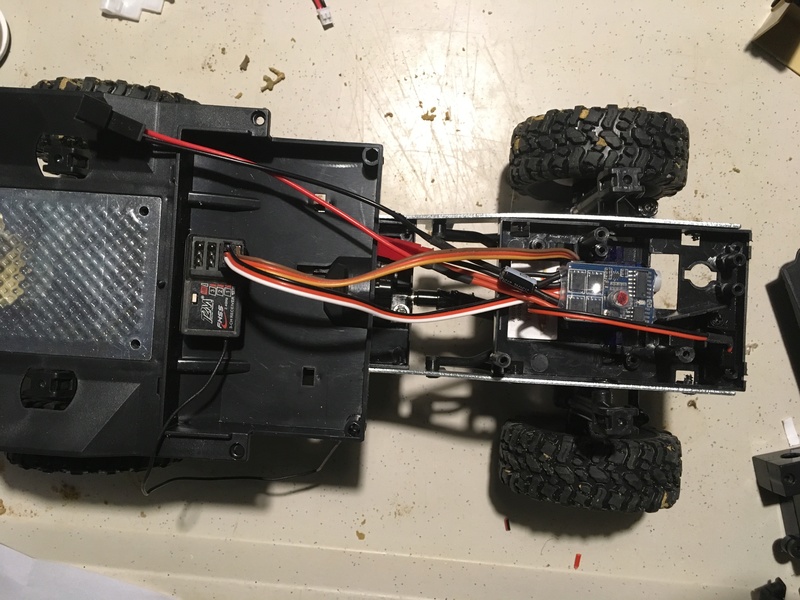

    Bonsoir,
    J'ai reçu tous les composants et fait les test à blanc:le servo de direction marche sans problème, mais le moteur branché sur le variateur ne marche pas.
    En fait il tremble constamment si je l'aide il tourne lentement, sans puissance, quelle que soit l'action sur la manette (ayant plusieurs kit de RC, j'ai croisé les composants avec tjrs le même résultat.)
    Qu'en pensez-vous ?
  11. Jean philippe PERRITAZ
    29 Juin 2018
    9
    Solution trouvée en tatonnant:, le connecteur venant du variateur, branché non pas sur les broches VCC, mais sur la sortie 2e servo, et tout marche, ne me demandez pas pourquoi !
    Il ne reste qu'à monter , mais c'est le boulot des gamins, le mien est fini... Pour le moment !
    Merci de votre aide
