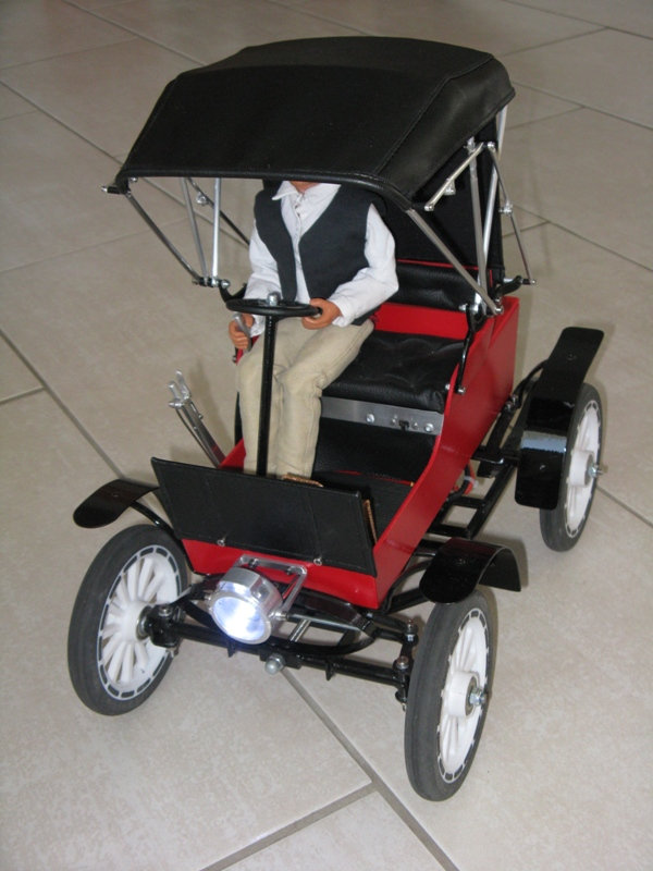

    au début, il y a eut la jewell:
    ensuite ce fut le tour du triporteur:
    pour ceux qui ne me connaissent pas, ces 2 véhicules sont radiocommandé et un peu plus...comme vous pouvez le voir ici:

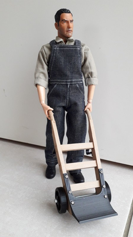

    je me suis donc mis à réaliser des éléments de décors, à commencer par un banc et un lampadaire. puis est venu le tour d'un photographe et quelques tonneaux. ces éléments son réalisé à l'aide d'une imprimante 3D:
    suivi de près par un ouvrier avec son diable:

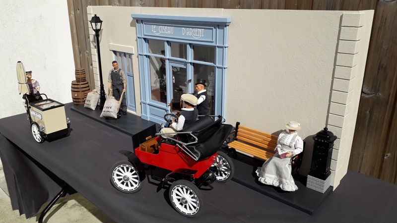

    après tout ceci je me suis attaqué à un autre problème... l'animatronique!!! me permettant de présenter quelque chose de vivant. ce sera une demoiselle assise sur le banc. le corps de cette dernière est une copie de celle sur le triporteur imprimé en 3D. seule la tête à été achetée. les vêtements sont comme pour mes autres personnages réalisés par mon épouse.
    toujours dans un soucis de présenter une scène cohérente, il aura fallut faire un font à tout ce petit monde...
    ce sera une boutique dans le style 1900.
    à suivre...

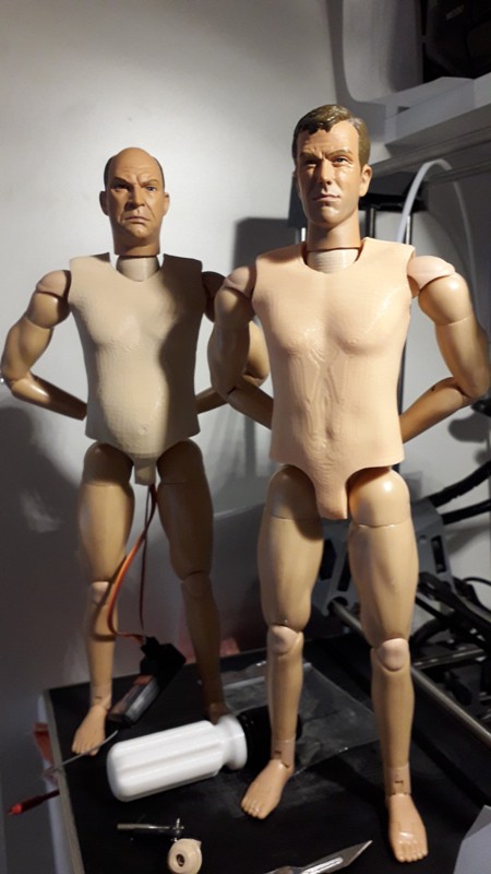

    j'ai donc commencé à modéliser et imprimer mes propres corps animés en reprenant les bras et jambes de figurines 1/6ème:
    j'arrive même maintenant à faire bouger les bras:
    il y a donc 2 versions du corps: un mince et un plus "enrobé"

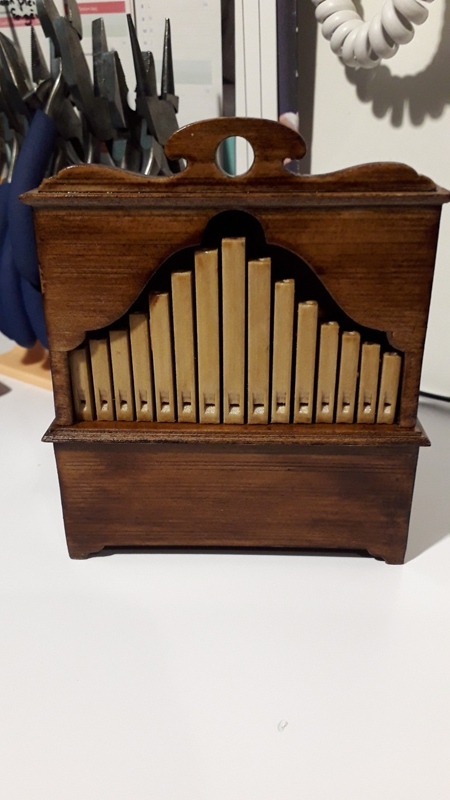

    le premier... le mince sera organiste et jouera de l'orgue de barbarie ( photo prise lors d'un salon en novembre dernier):

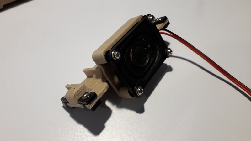

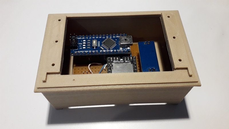

    l'orgue fonctionne à l'aide d'un arduino, d'une carte MP3, un moteur et haut parleur miniature:
    c'est une vidéo des permiers essais, depuis, le bars droit est animé par le volant, l'orgue est peint:

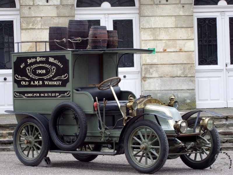

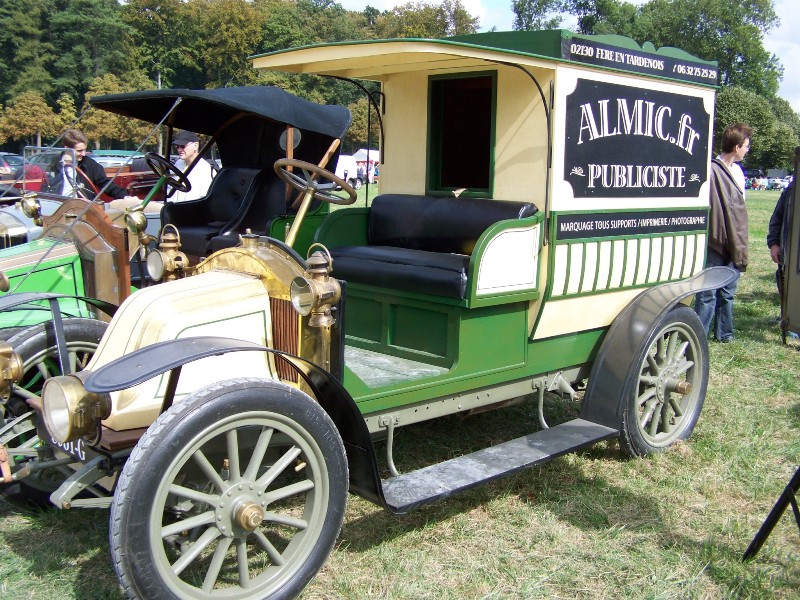

    voici donc la construction de ce nouveau projet. après avoir pris le temps de bien cogiter sur le comment du pourquoi... je me suis lancé pendant les vacances de noël (j'ai eut 2 semaines!!).

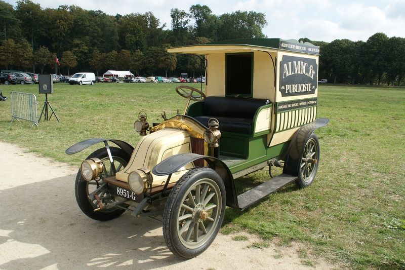

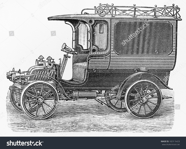

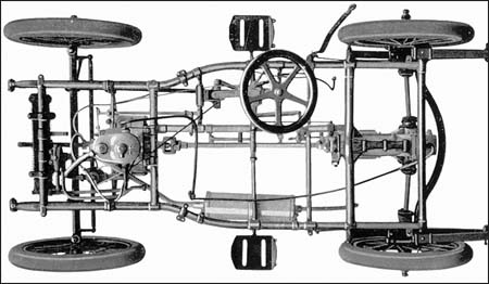

    voici les photos sur lesquelles j'ai flashé:
    les 2 photos présentent un camion renault mais le "de dion" reste similaire (le renault à un moteur de dion) à part quelques détails comme le capot moteur, l'emplacement du radiateur au niveau du tablier sur le renault et devant au niveau du châssis sur le de dion. une autre différence est l'essieu rigide sur le renault et un modèle avec différentiel fixé au châssis pour le de dion.

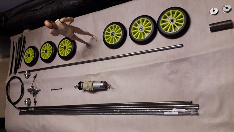

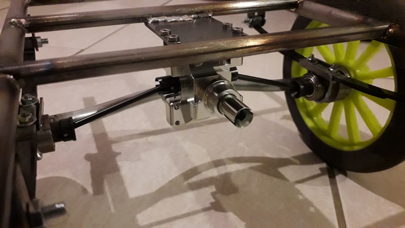

    première étape achat des fournitures:
    chassis en tubes acier 10mm différentiel et cardans de voiture rc 1/10, les roues sont des roues de trottinette comme sur ma voiture. le moteur devait provenir d'une visseuse comme sur cette photo mais après les essais je voie qu'il ne convient pas.

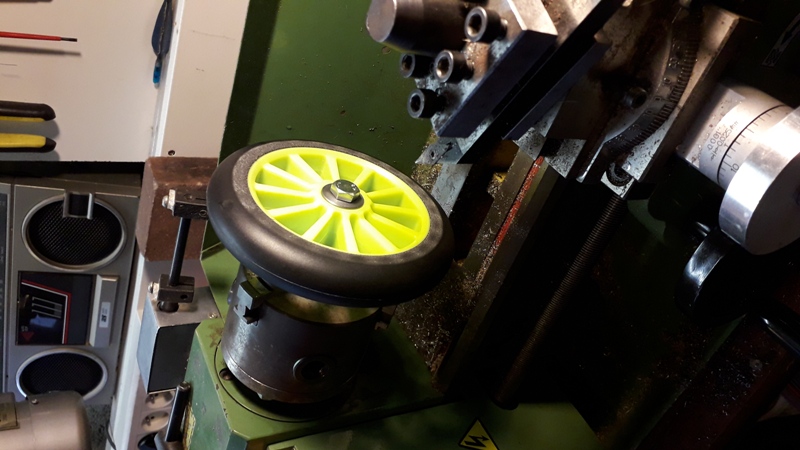

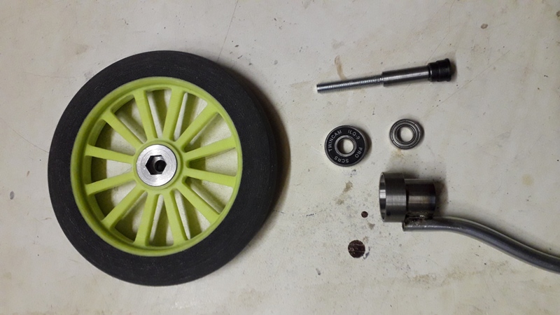

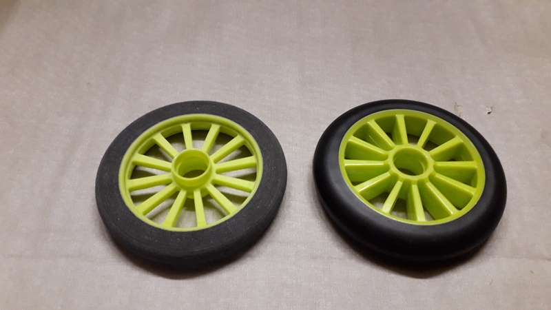

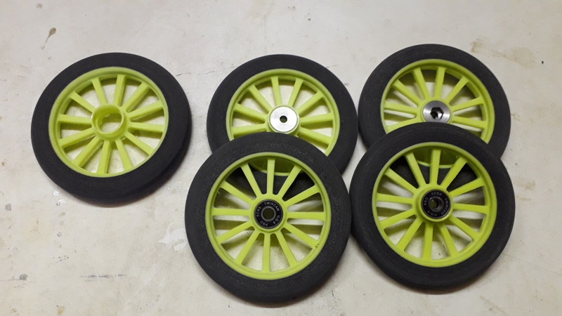

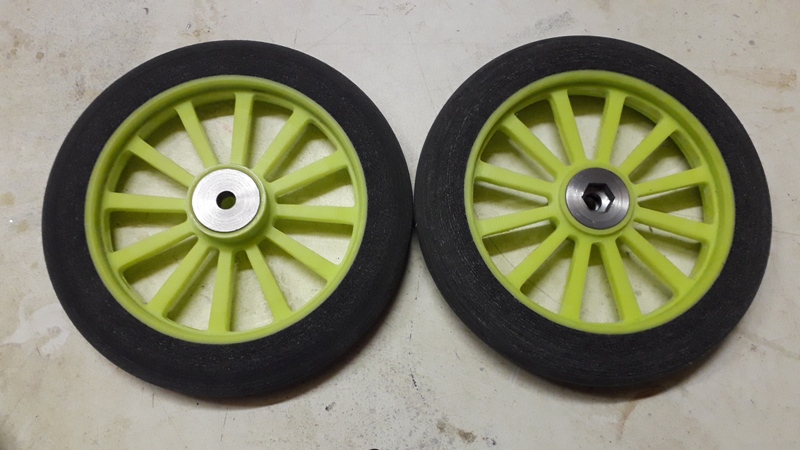

    usinage des roues:
    les roues avant sont équipé des roulements d'origine tandis que celles arrières reçoivent des pièces spécifiques pour leur entrainement.une bague simple pour l'extérieur et une autre plus complexe faite d'une tête de vis CHC insérée dans une rondelle pour avoir le bon diamètre à l'intérieur.

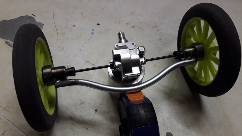

    j'ai ensuite usiné les moyeux et fusées de l'essieu arrière

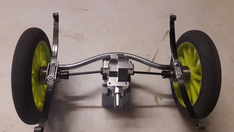

    montage à blanc de l'essieu arrière

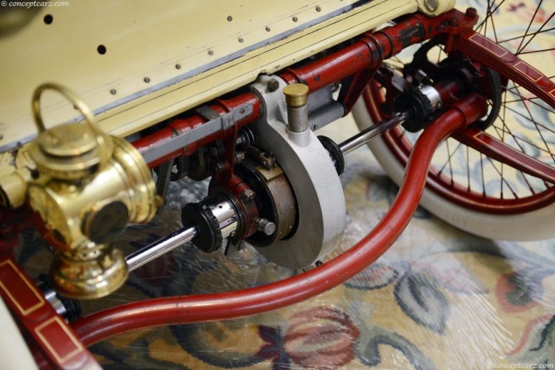

    comparez avec un original...

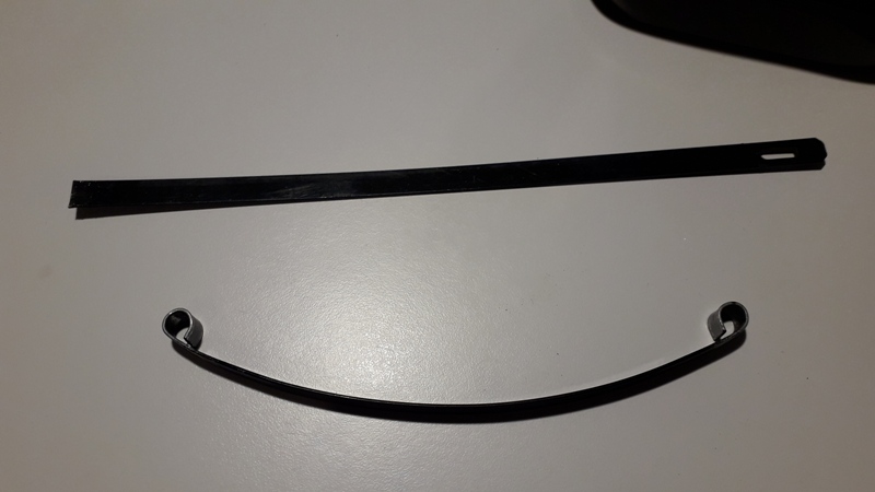

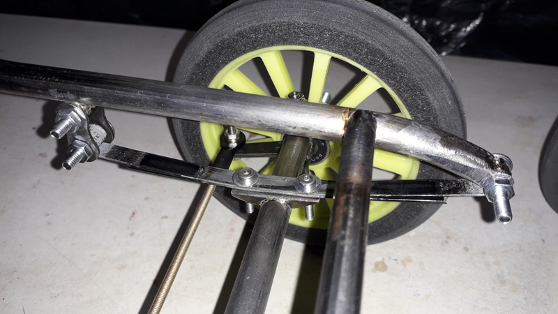

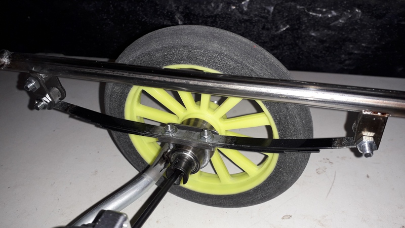

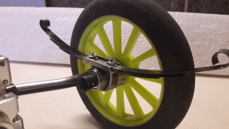

    donc après l'essieu arrière, il faut les lames de ressorts:
    [​IMG] [​IMG]
    elles sont faites à partit de baleines d'essuie-glace. attention il faut les chauffer pour former les boucles aux extrémités et aussi pur pouvoir les percer!!!

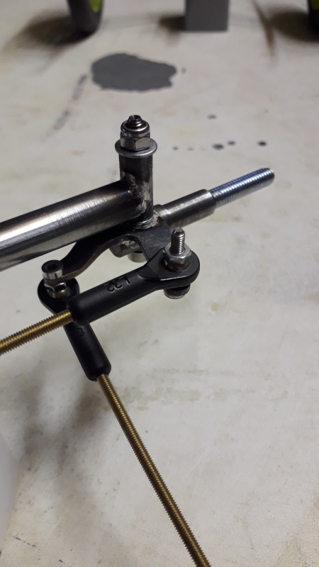

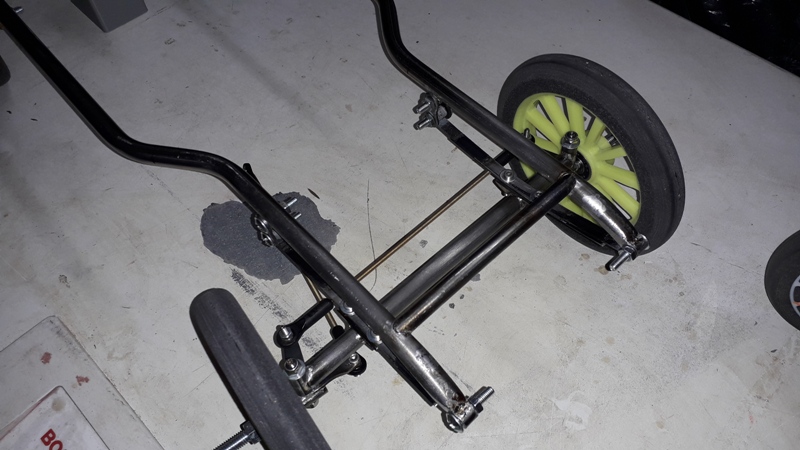

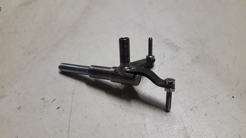

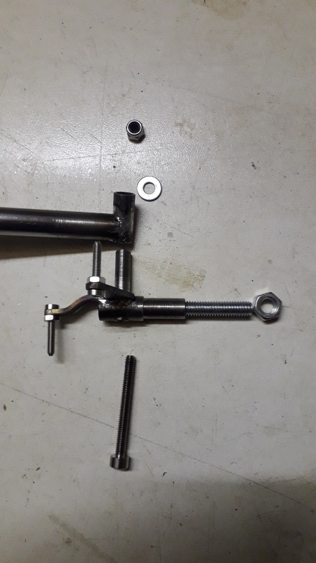

    fabrication des fusées avants:
    fabrication de l'essieu
    avant que vous me le demandiez, toutes mes soudures sont faites à l'étain avec une lampe à souder dont j'ai juste changé la buse pour avoir une flamme plus concentrée.

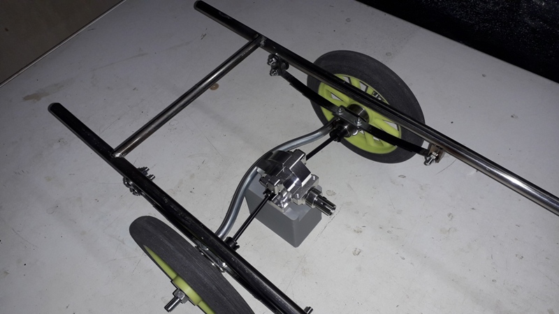

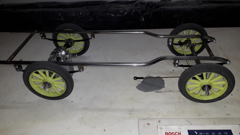

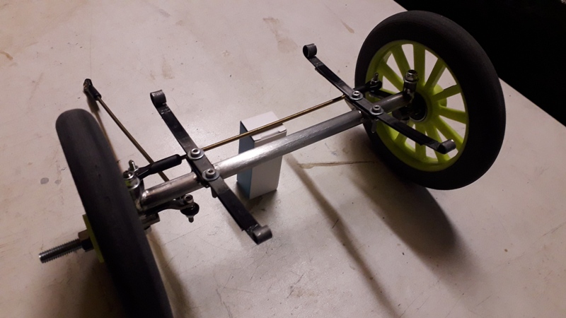

    après les essieux, j'ai réalisé le chassis:
    comme à mon habitude, j'aime bien détourner les objets de leur fonction primaire. les petites biellette de fixation des lames de ressorts sont en fait de maillons de chaine!!! comme quoi la récup peu servir...

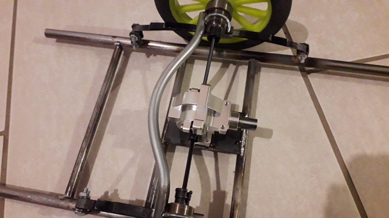

    fixation du différentiel:
    à suivre...

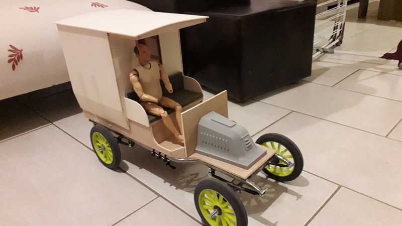

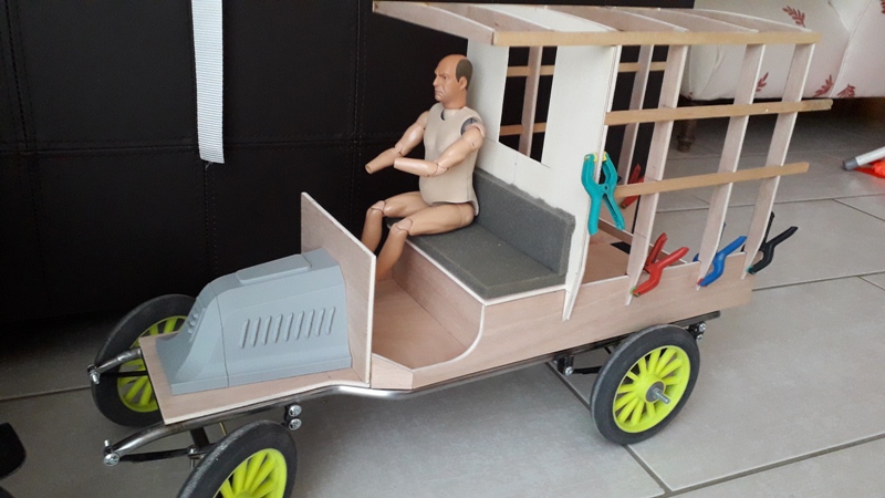

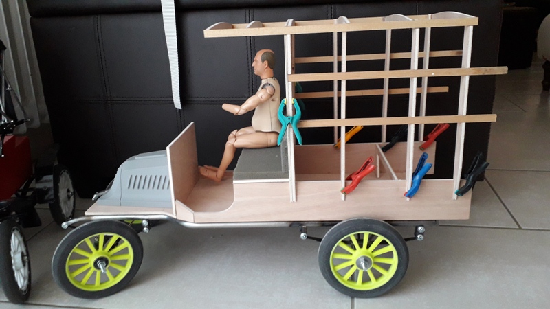

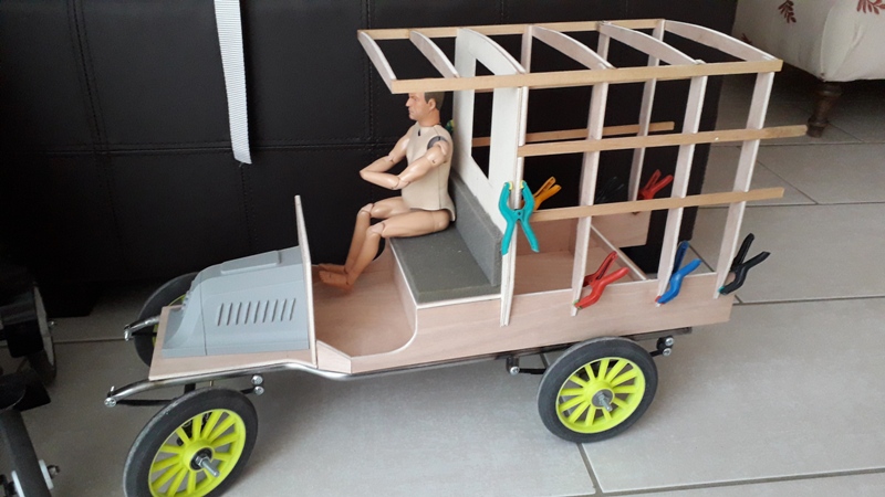

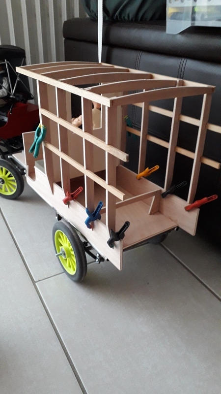

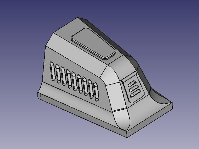

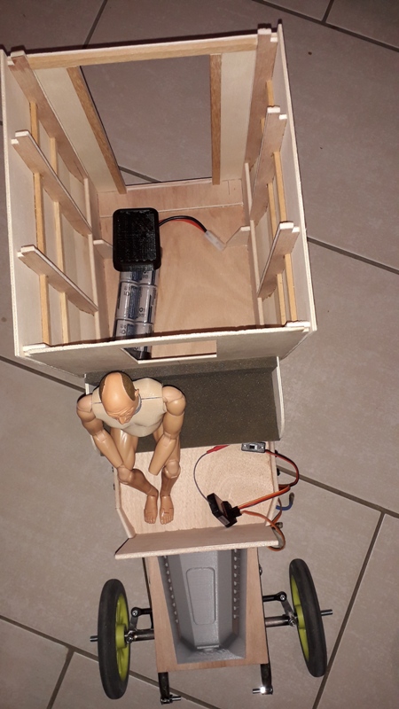

    après le châssis, je me suis attaqué à la caisse...

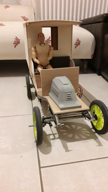

    j'ai commencé par modéliser le capot moteur
    puis fabrication de la caisse en bois (comme à l'époque)
    sur les photos le capot moteur est en 2 parties car j'ai eut un petit problème avec mon imprimante... le ventilo de refroidissement de la tête d'impression à laché mais tout est revevu dans l'ordre et j'ai pu le réimprimer.
    voilà pour le moment. il faut que je finisse les collages des panneaux de la caisse, quelles photos et je reviens vers vous...

    Mais je suis aussi étonné par la technologie de l'époque.
    La de Dion avait un pont arrière brisé comme nos propulsion moderne.
    Sans s'en rendre compte ils ont diminuer les masse non-suspendu.
    Les roues sont quand même relié en rigide mais l'inovation mécanique est bien là .

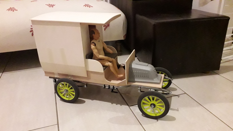

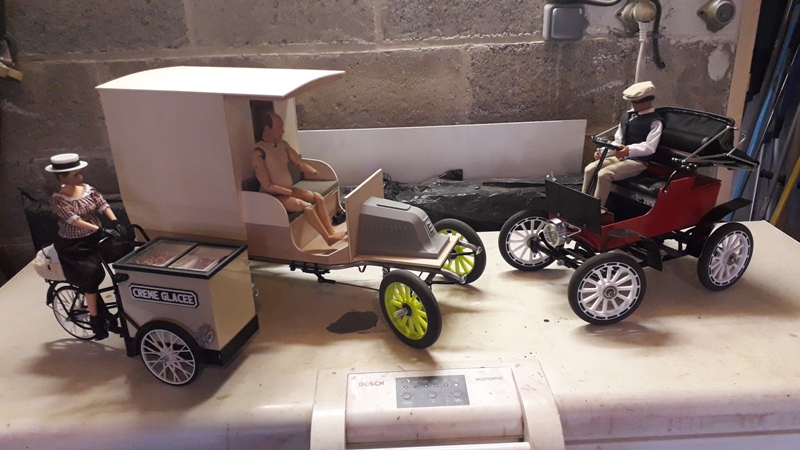

    voila la colle est sèche.
    j'ai une place "énorme" pour y placer la radiocommande

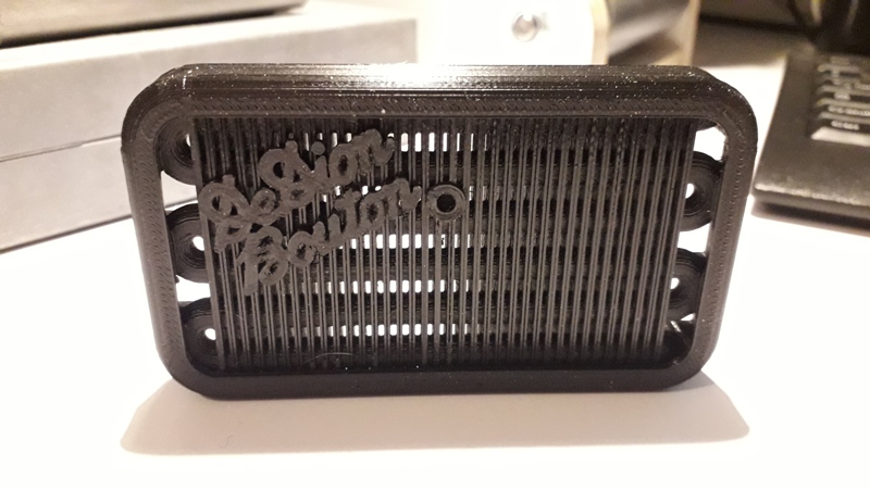

    dans la semaine j'ai eut le temps de modéliser le radiateur
    et pour finir... une petite photo de famille
