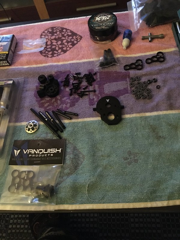

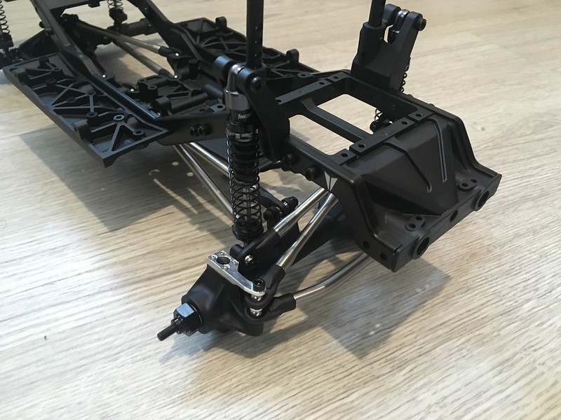

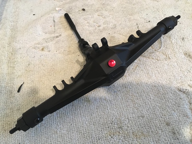

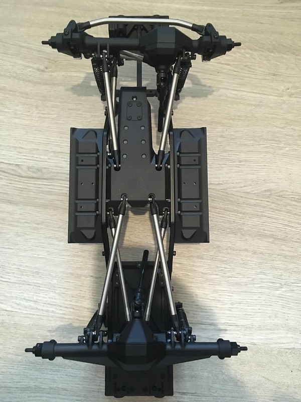

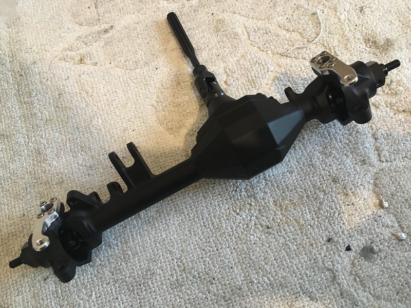

    Eh bien, acheté à JSCALE le jour 1, le jour 10 est arrivé de Belgique à Vitoria (Espagne) Je laisse des photos du montage, même si c'est la même chose pour tout le monde, ajoute que dans mon cas je n'ai vu aucun problème ou problème, très charmant avec cette voiture. Essieu avant
    [​IMG]Vanquish vs4-10 pro by alberto espinosa, en Flickr
    Rear axle

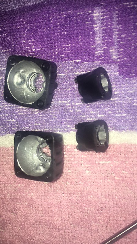

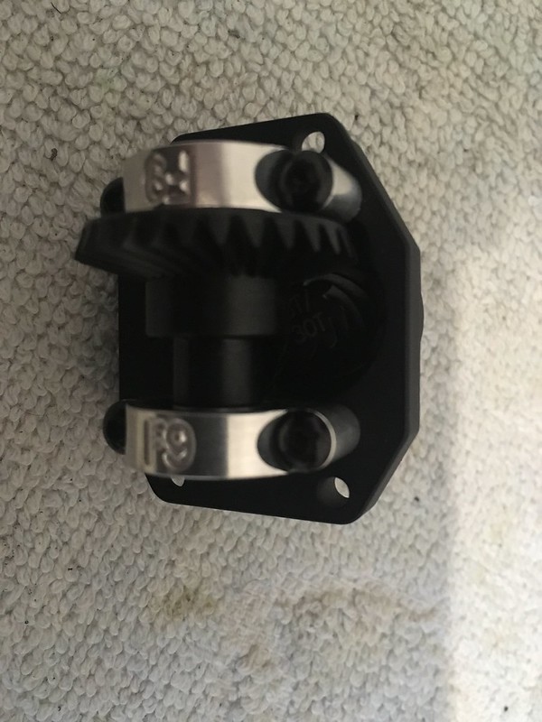

    Autre détail, le roulement interne de la bobine, plus gros que les autres
    J'adore ces détails, les problèmes corrigés inclus dans le KIT, à ne pas acheter séparément, notez RC4WD:

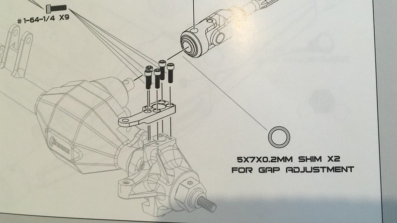

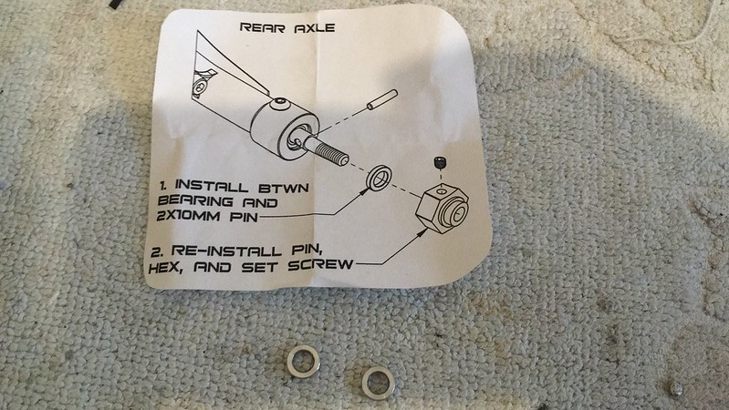

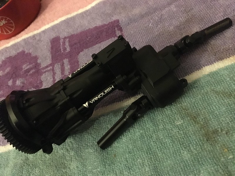

    Un autre grand détail, pour ceux qui ne savent pas comment ajuster la bobine, deux rondelles disent les instructions et deux porte, les deux qui incluent la moitié de l'uni-joint dans le sac.
    Châssis, je dois ajouter ici que j'ai été très surpris, et la finition est spectaculaire car tout, sinon le poids, pèse autant qu'un châssis modelex, au cas où quelqu'un en douterait en voyant du plastique.
    Et en passant, je recommande de faire l'étape du châssis avec un tournevis électrique hehehehe

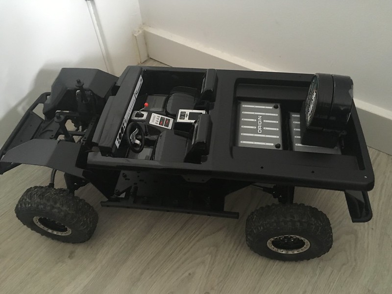

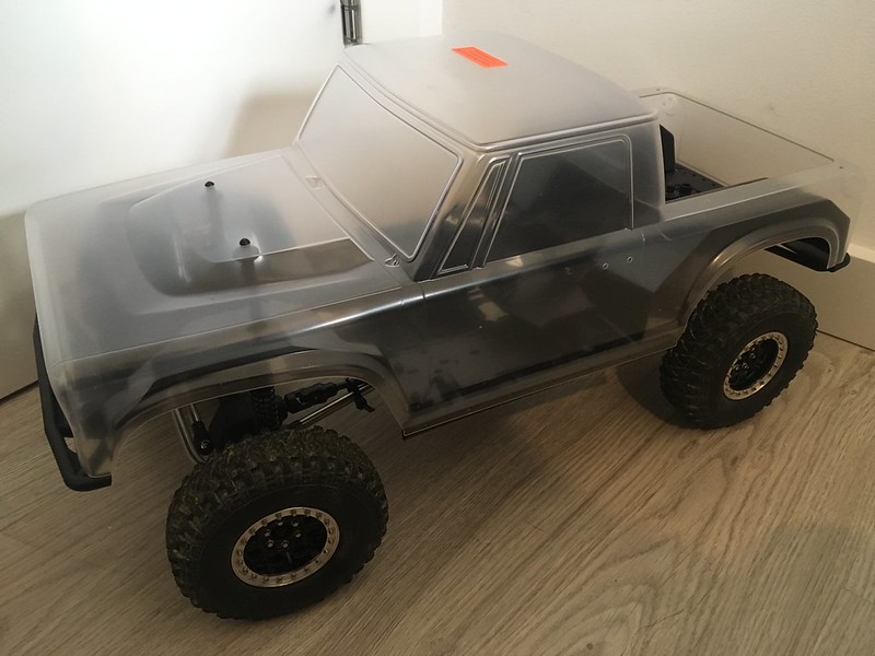

    maintenant le mariage de tout, ailes intérieures peintes en noir mat

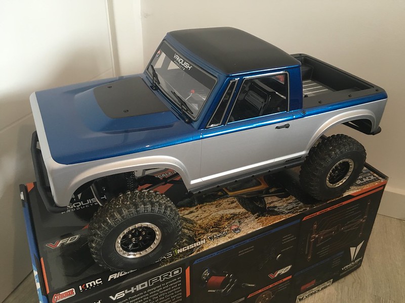

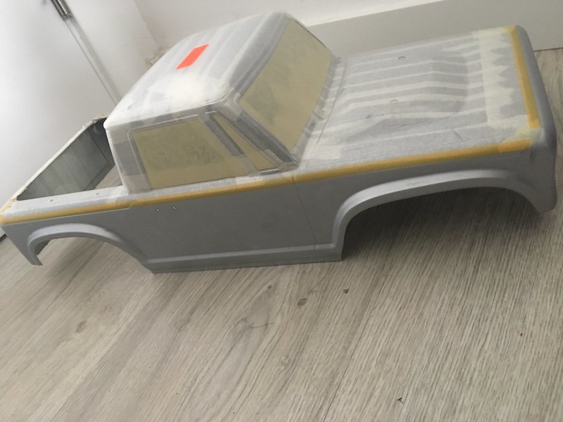

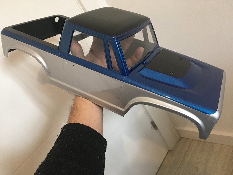

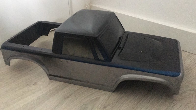

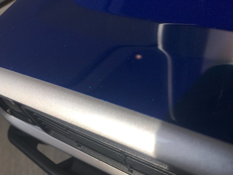

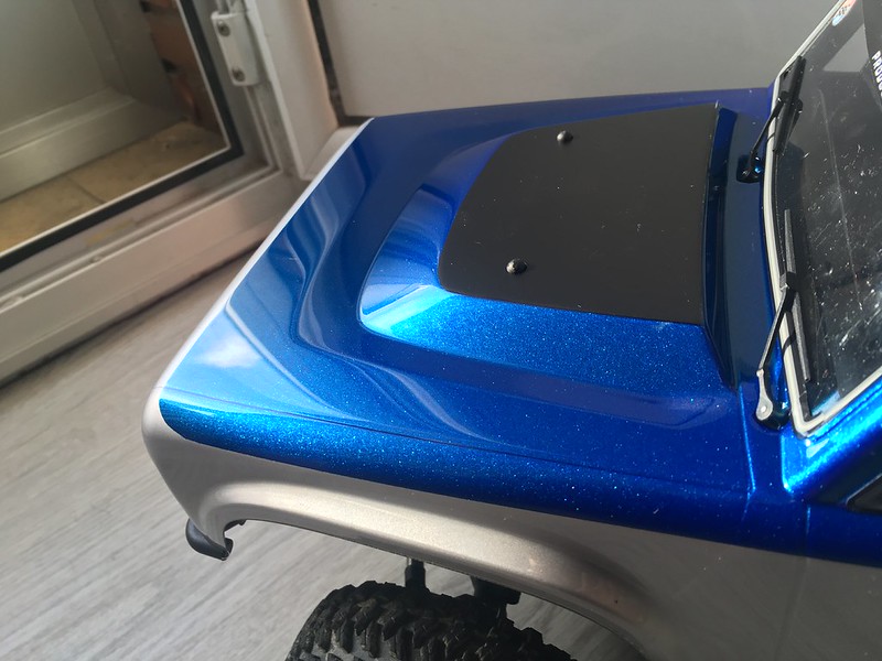

    Maintenant le travail de mercredi, la carrosserie:
    d'abord, argent
    [​IMG]Sin título by alberto espinosa, en Flickr
    second , blue
    third, black, inside normal, and matt outside
    Sticker pack :

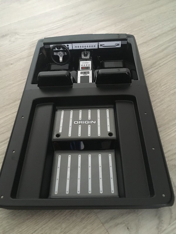

    Pendant que le corps sèche, je reçois l'intérieur, l'intérieur noir et la boîte arrière en mat

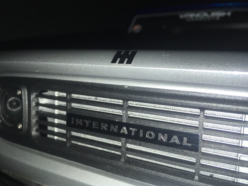

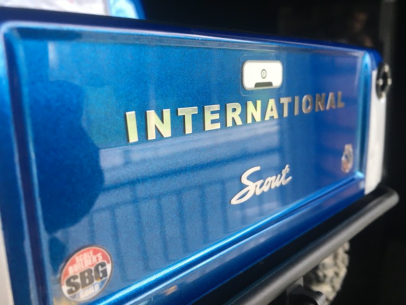

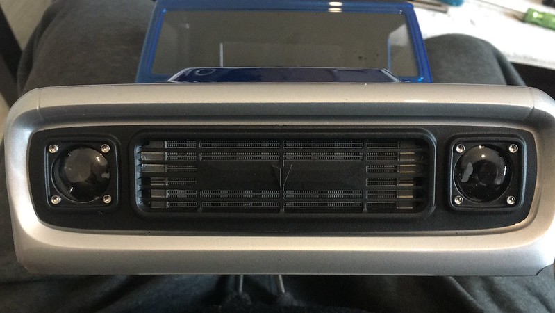

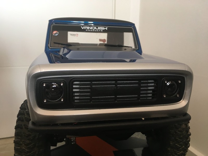

    Front grille :
    Color line :
    Body nbear finish , waiting for SCOUT ornaments

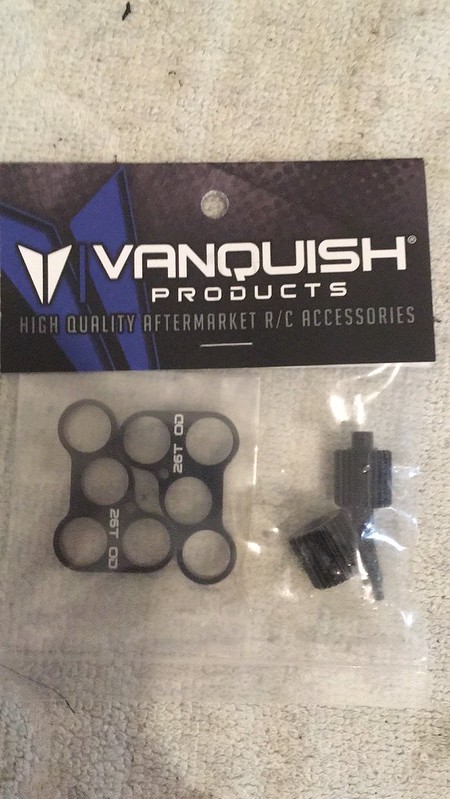

    Enfin, après plus de 20 jours d'attente pour l'overdrive arrivé, grâce aux merveilleuses coutumes de notre pays, je dois payer 27 € de plus, mis à part les 52 $ de la commande incluant les frais de port, dans ce pays comme pour voler, en vue cette
    Pour le reste du génie, comme à chaque étape, la qualité du KIT est remarquée, rien à voir avec quoi que ce soit d'autre sur le marché, la vérité est dite

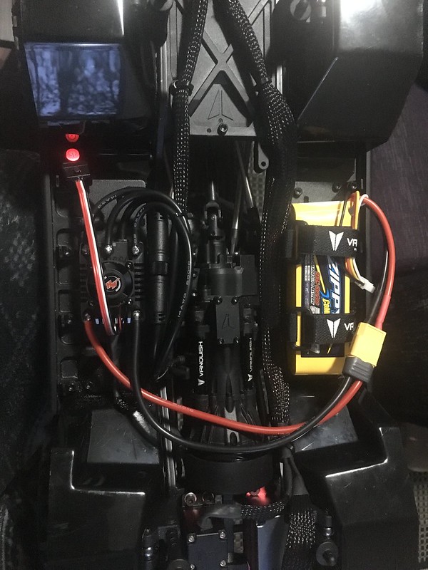

    Attend maintenant l'électronique ...

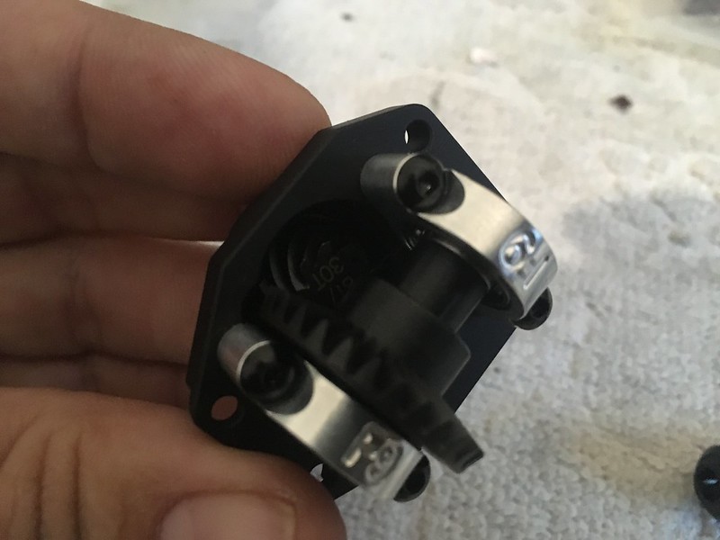

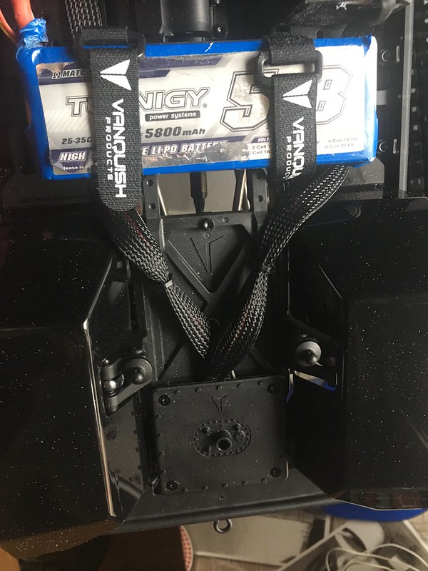

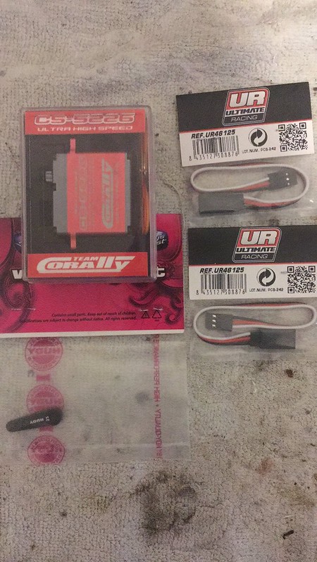

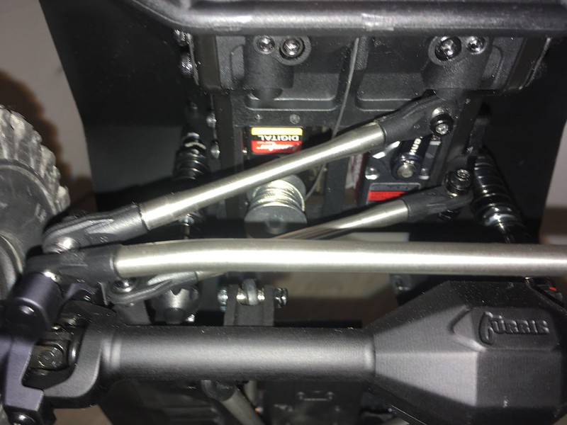

    C'est un plaisir d'avoir un magasin à côté de chez moi (TeamTracker). Hudy Horn Low Profile & Servo Corally:
    Le moulinet touche le panhard si vous le montez vers l'avant, si vous le remettez avec le support de bras supérieur, je le remets parce qu'il demande moins d'élévation, et avec quelques bouchons il est en place

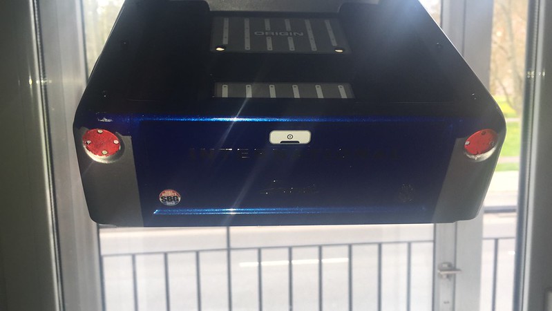

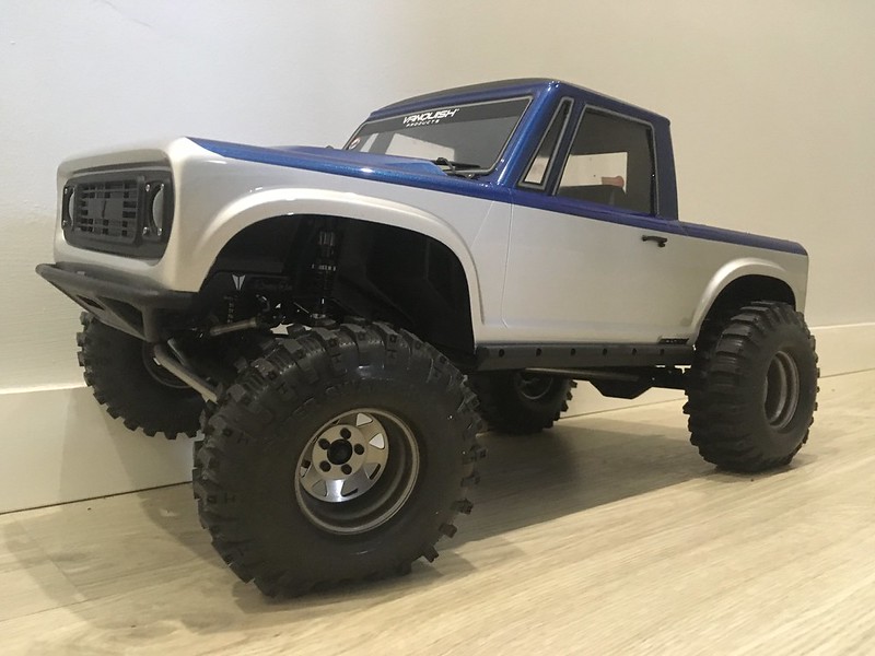

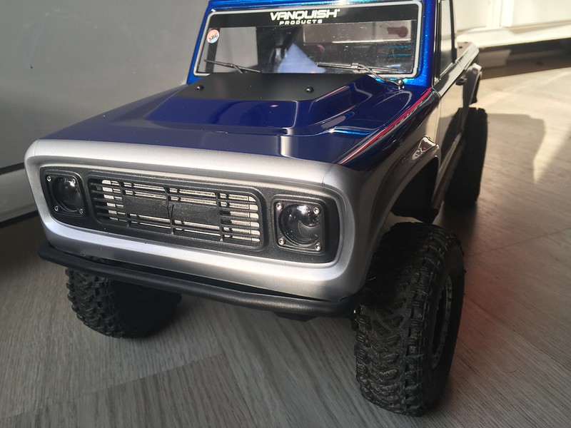

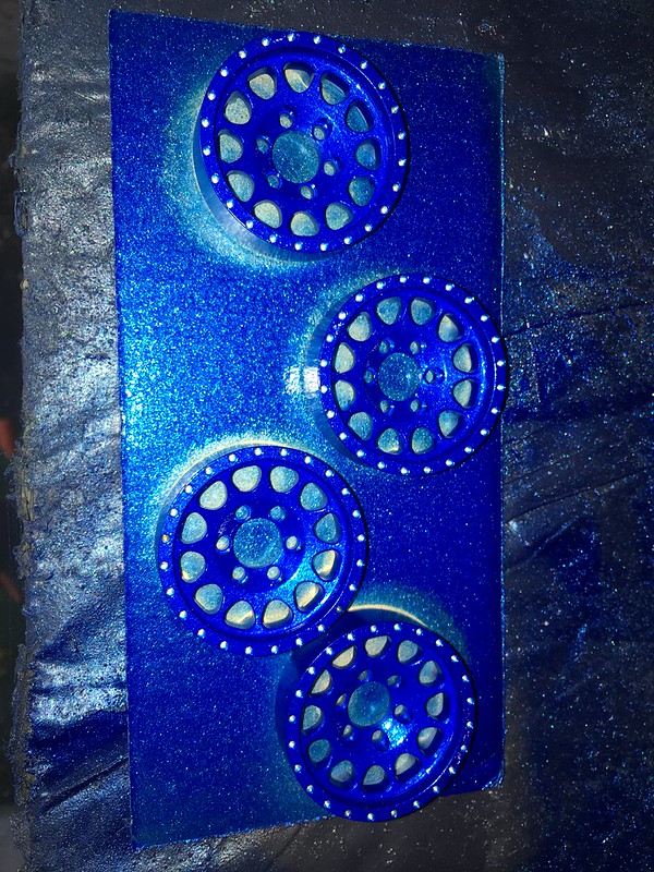

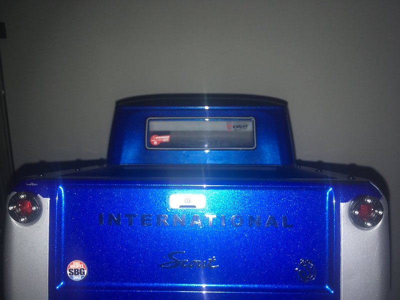

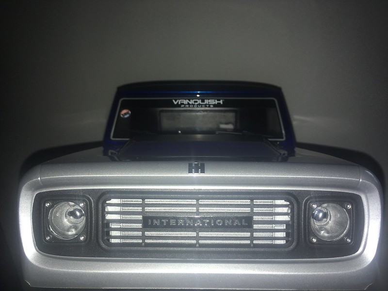

    détaillant un peu les phares et les feux arrière:

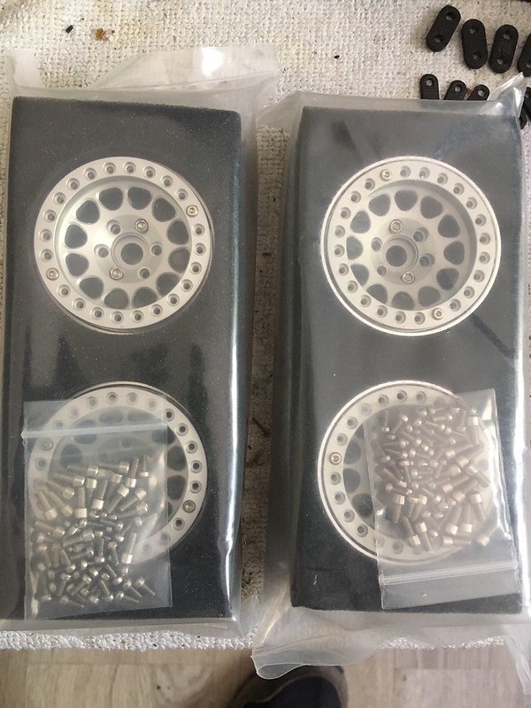

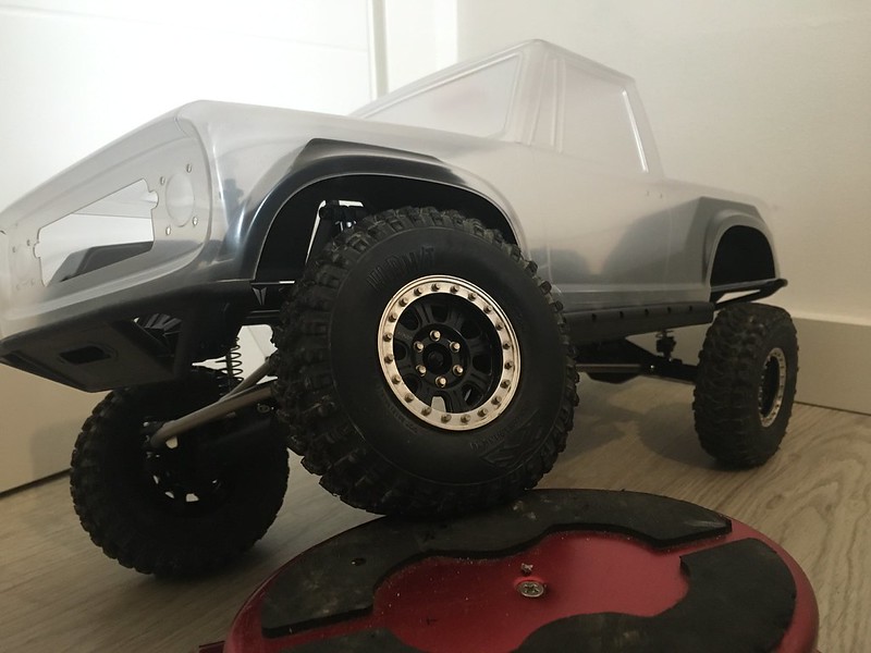

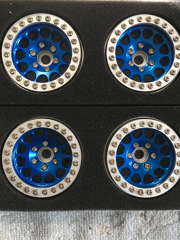

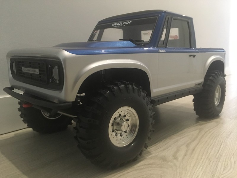

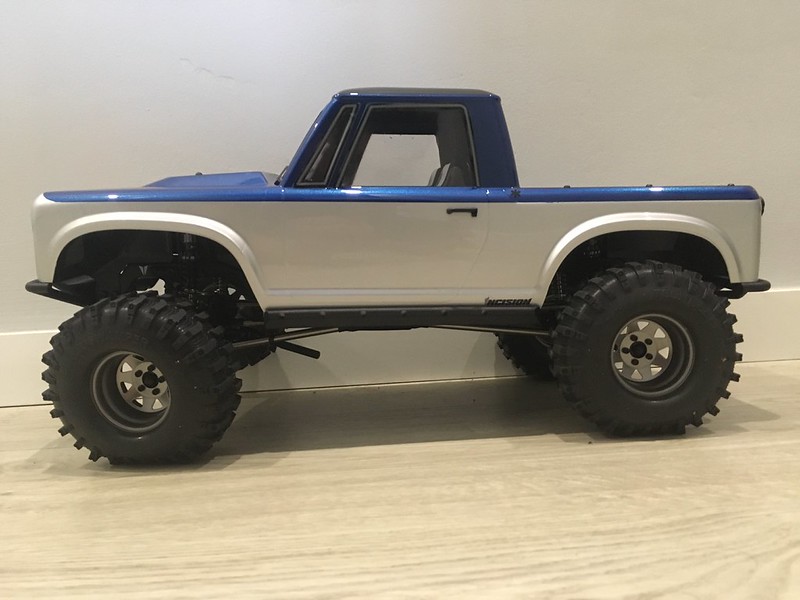

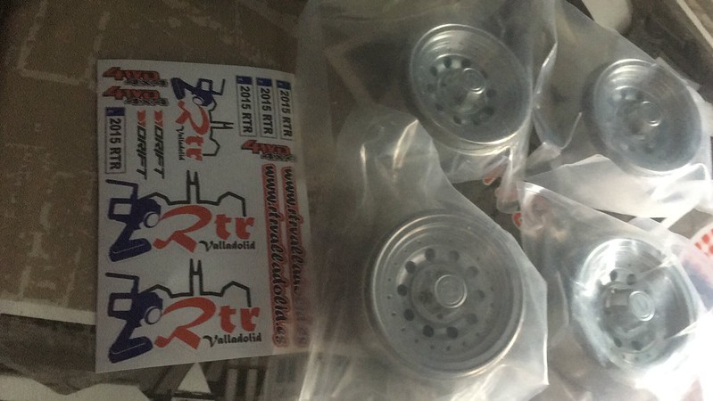

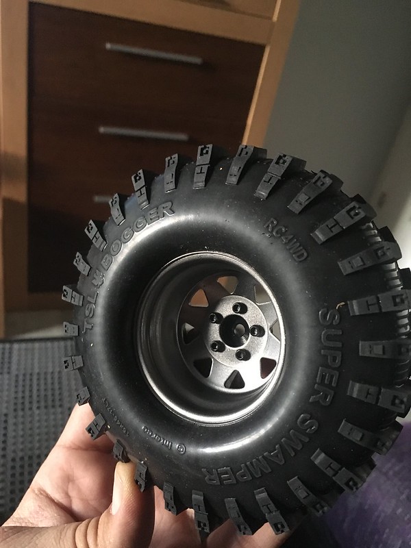

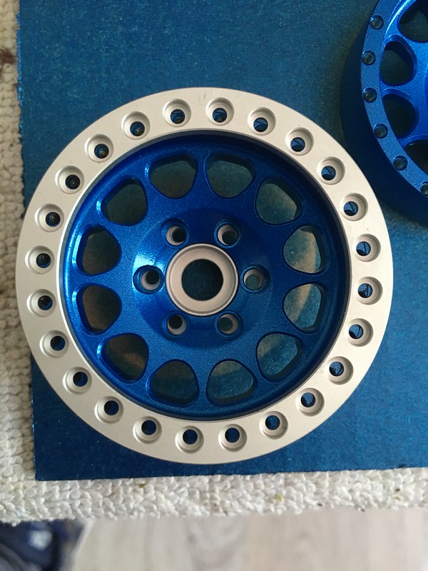

    Maintenant oui, j'ai déjà un autre jeu de jantes pour les pneus bogger 1.7, donc je les ai pour le sable et la boue et le DeepDish avec le RockBeast pour rocka et autres.
    Merci à RTRValladolid, commandé jeudi à 12 heures et reçu vendredi à 9h30, EFFICACITÉ

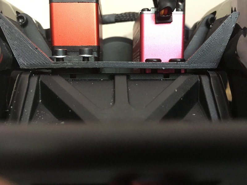

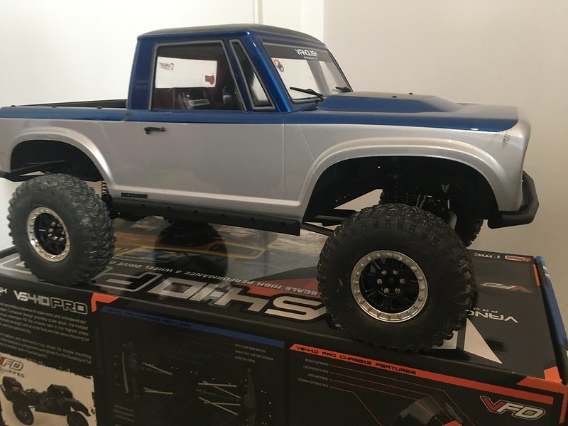

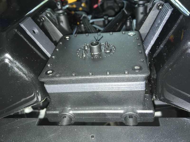

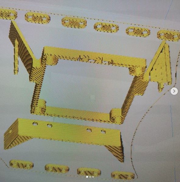

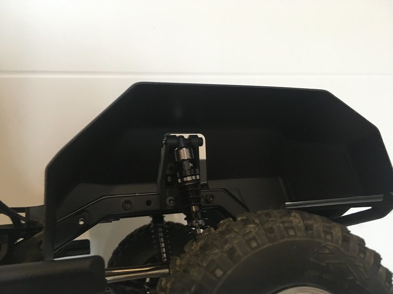

    DERNIÈREMENT AVEC AXE2300, désormais seules les pièces laissées en 3D pour les garde-boues renforcent:
    Ced31, g-marc et drnathan aiment ça.

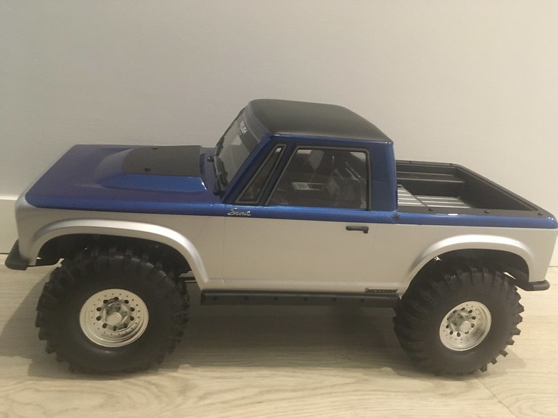

  12. tchoupy57
    5 434
    625
    Ah ben j’avais zapper ce post
    Très belle peinture j’aime bien
    Les jantes en 1.7 lui vont très bien aussi
    FREEDOM apprécie ceci.
  13. FREEDOM
    FREEDOM membre
    14 Décembre 2016
    212
    222

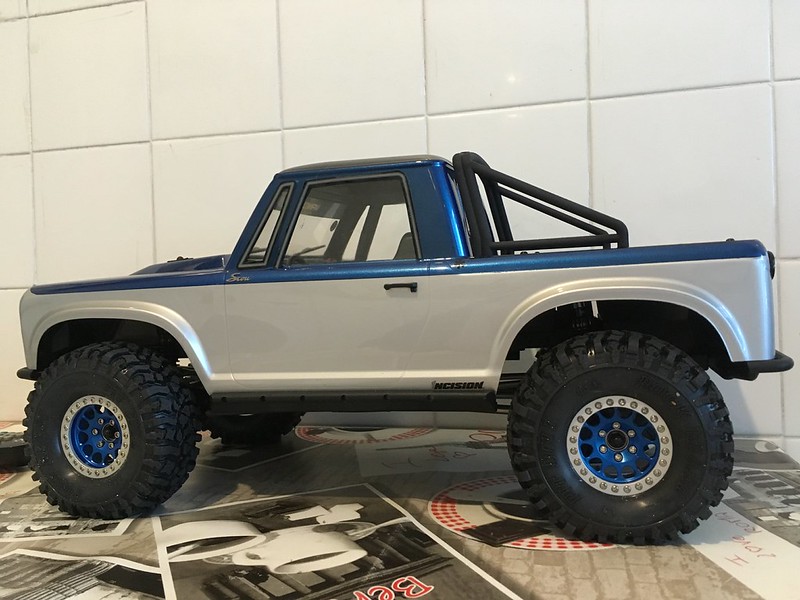

    Merci !! Les jantes sont 1,9, les pneus sont 1,7 de 115 mm.
  14. tchoupy57
    5 434
    625
    Ah je comprend mieux l’effet ballon du pneu alors
    Ben je trouve que ça lui va bien
  15. FREEDOM
    FREEDOM membre
    14 Décembre 2016
    212
    222
    s'il donne l'effet boule mais enlève les "deep dish" car il était plus exagéré, avec un appel étroit c'est à peine perceptible
    tchoupy57 apprécie ceci.

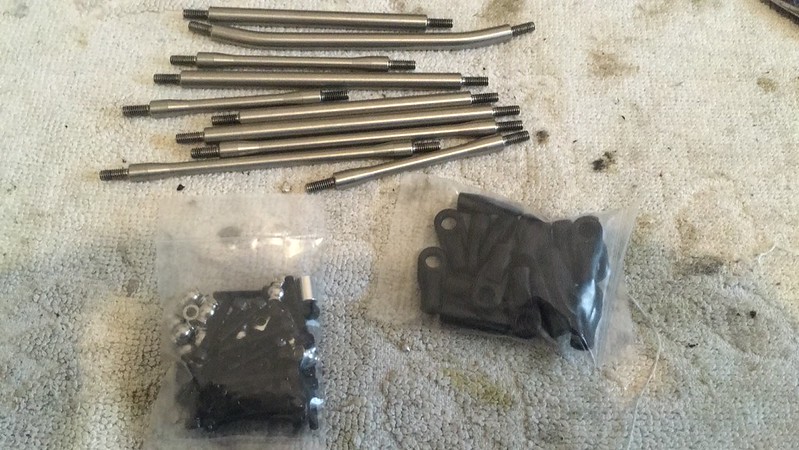

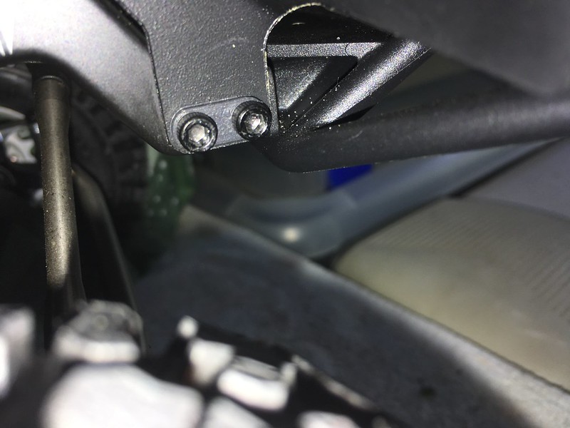

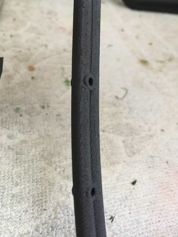

    Plus de choses arrivent, quelques bars de Shapeways Knigth Customs, un bon emballage, rapide et une qualité que j'ai flippée:

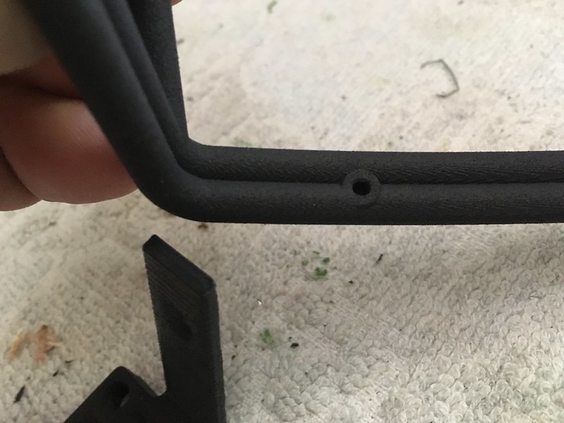

    Il est difficile de voir les lignes 3D:
    Voici où ils sont les plus vus:
    Une photo à côté des pièces de Miguel déjà peintes en noir avec un antigravel mat rugueux moyen, les barres que je n'ai pas peintes sont telles quelles:

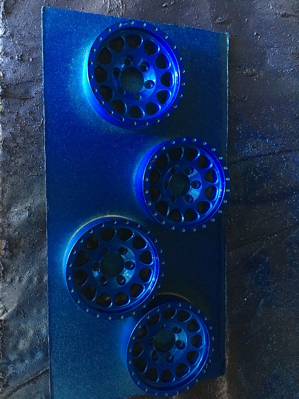

    et à la cabine de peinture directe, même couleur que la carrosserie:
    Et quelques photos en cabine, sans flash et avec flash
    et plus ou moins ... voici comment:
