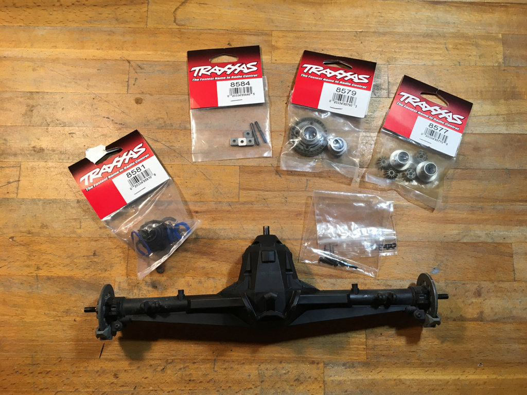

    Pour monter un diff ariere sur l'UDR il faut:
    -8581 (cup plastique) ou 8581X (cup alu)
    -1x 8584 (axes)
    -1X 8577 (sorties de deff cannelées)
    -3236 (Vis x4)

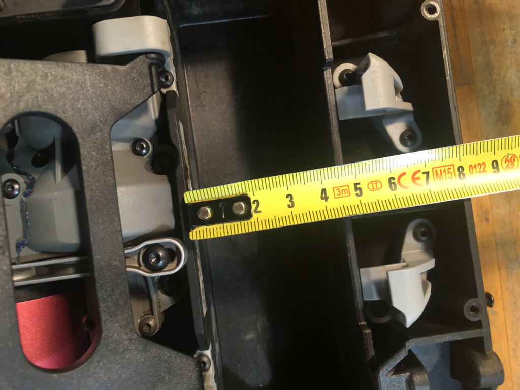

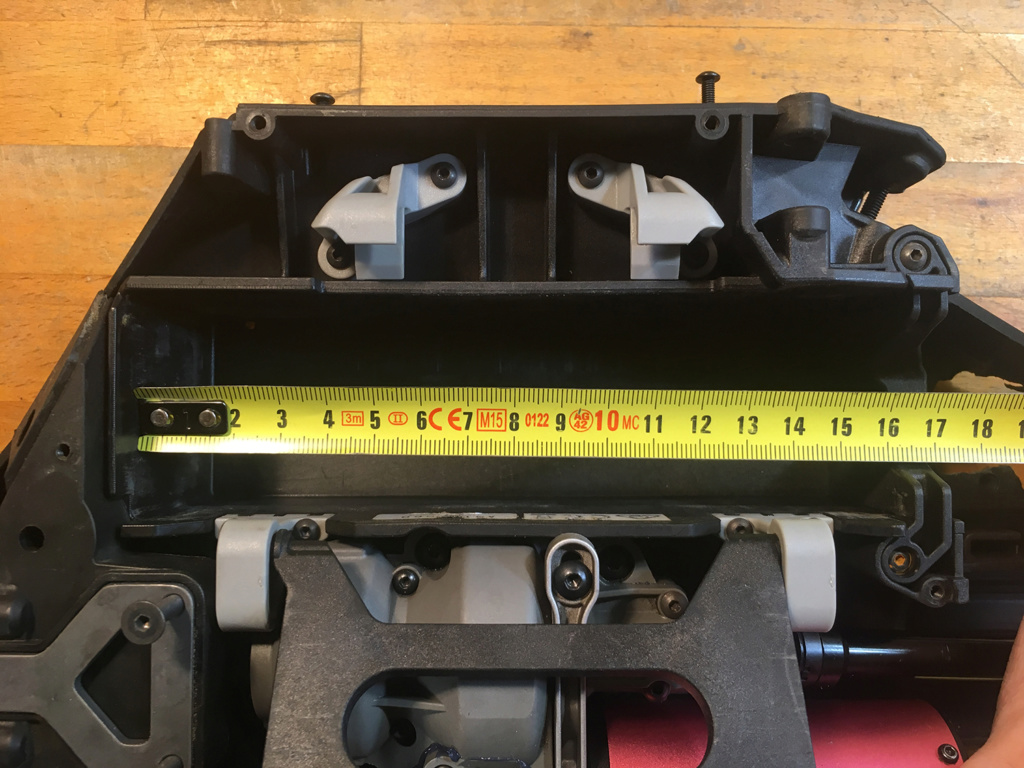

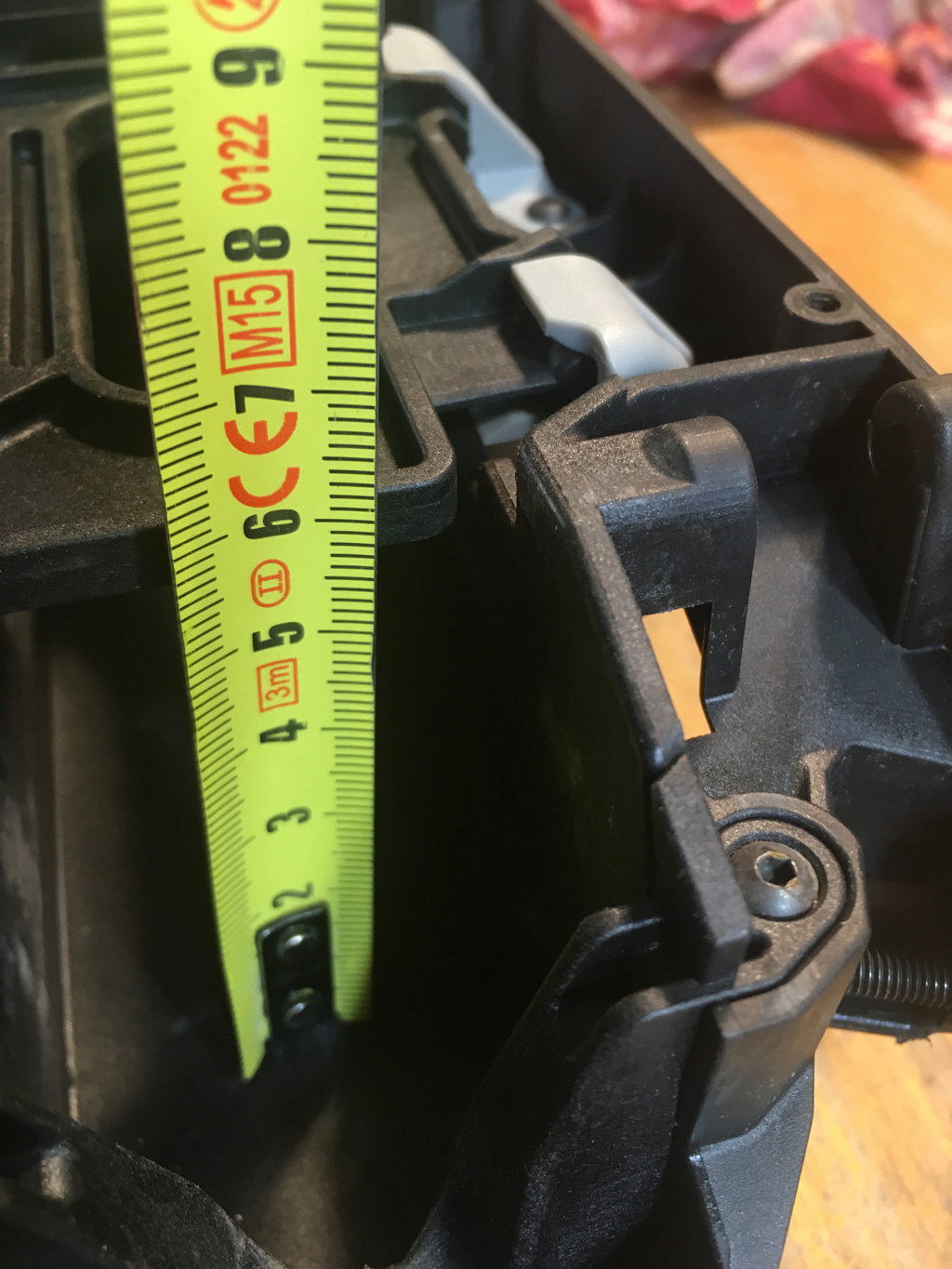

    Pour info: Mesure du bac à lipo 16cms de long/4,5cms de large/5,5cms de haut.

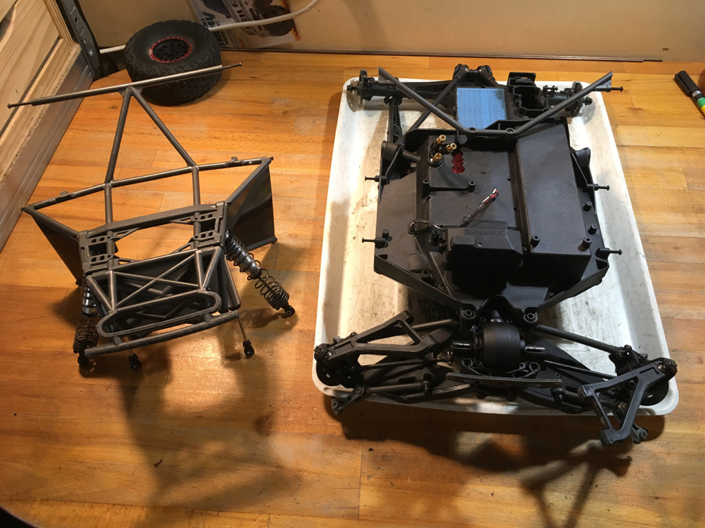

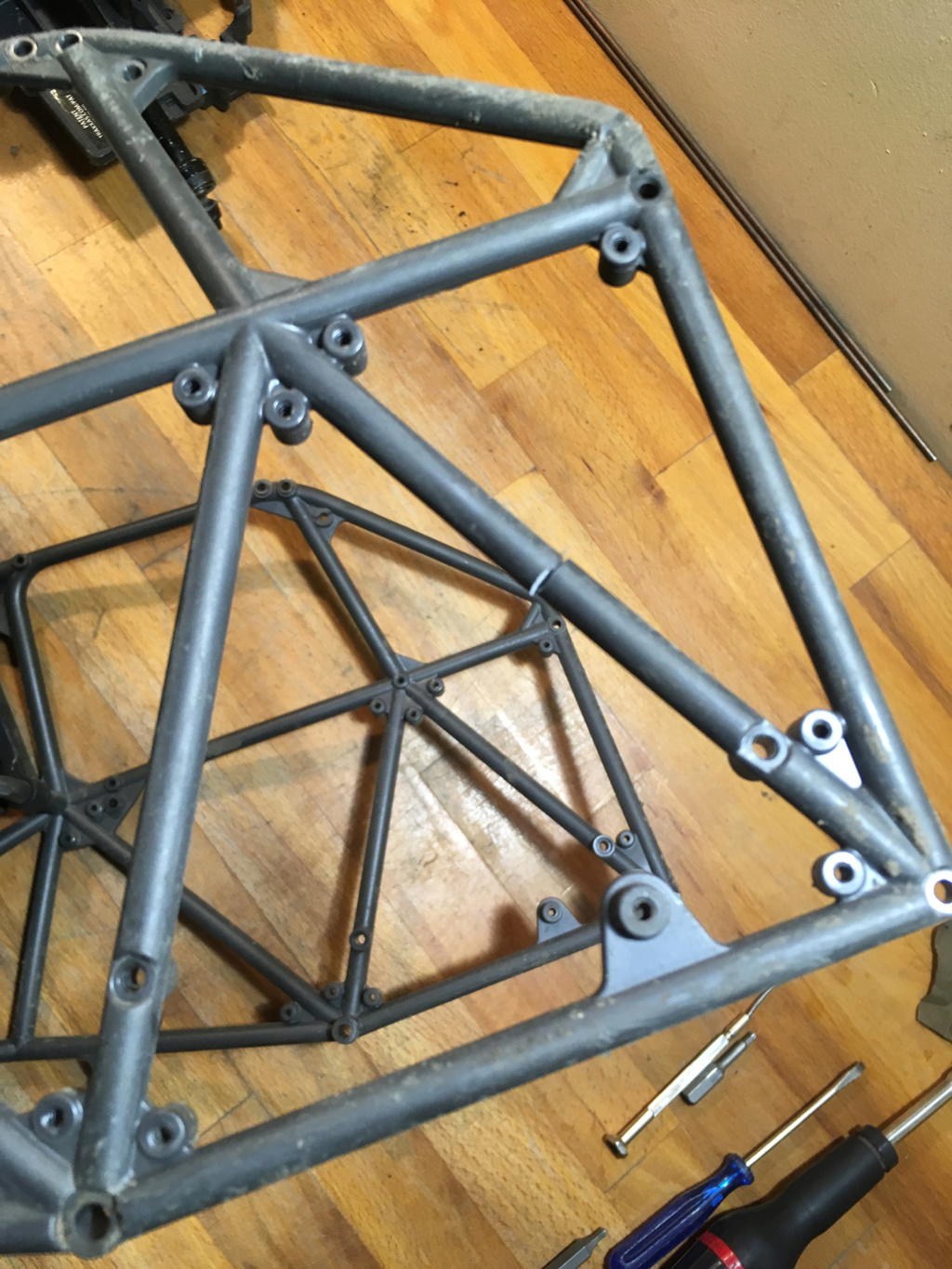

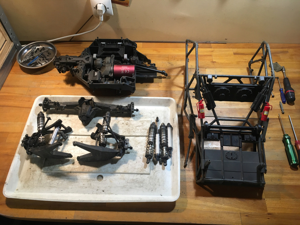

    Démontage:

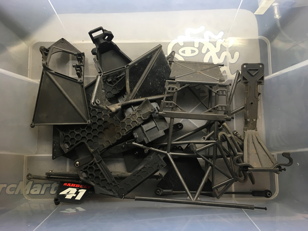

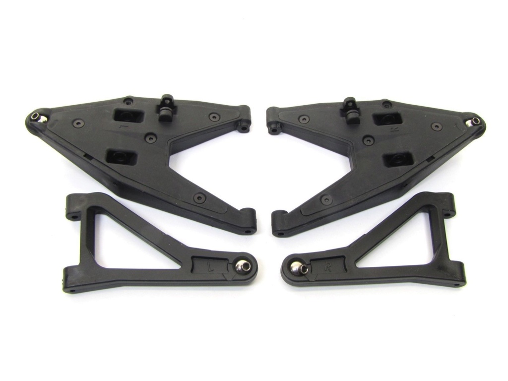

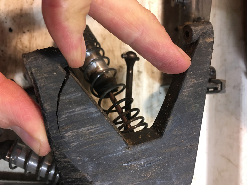

    Petites casses détectées du triangle et de la cage (le prix en tenait compte, pas de soucis la dessus):

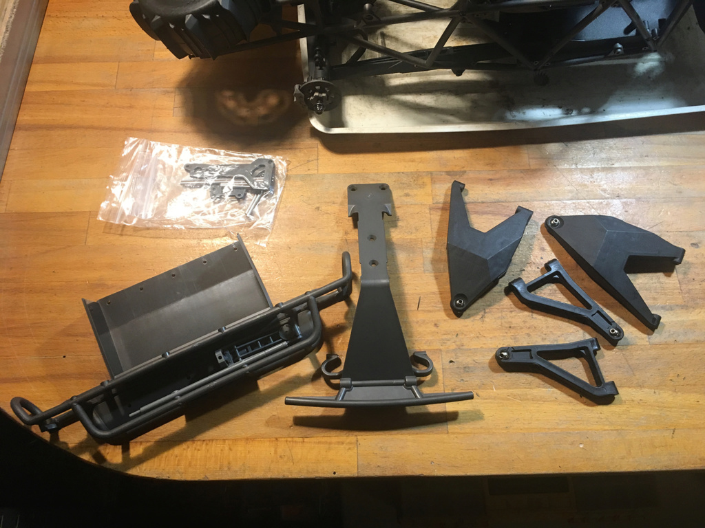

    Commande de quelques pieces neuves:

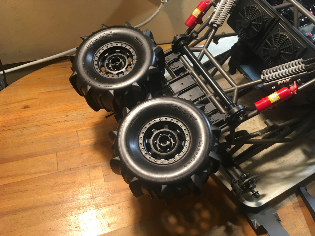

    Deux paddles car y'a de quoi les accrocher à l'arriere de l'UDR et ca tombe bien j'ai un spot avec du sable!

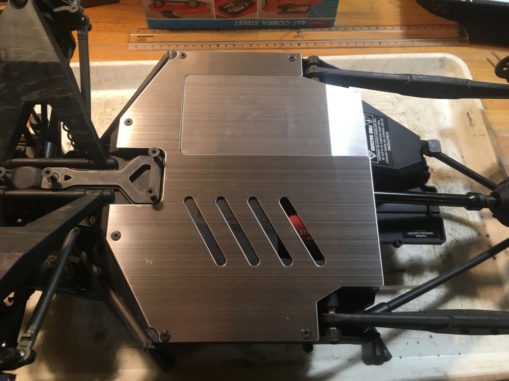

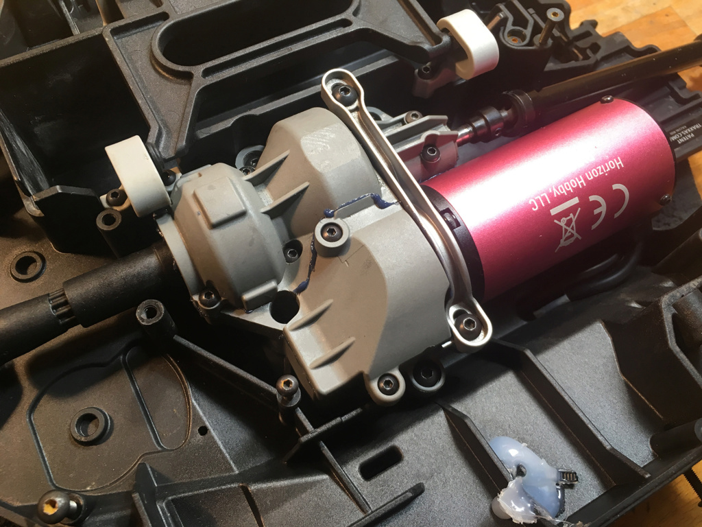

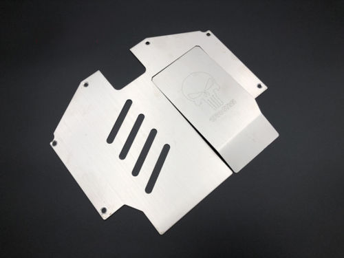

    Plaque de protection pour protéger le moteur:

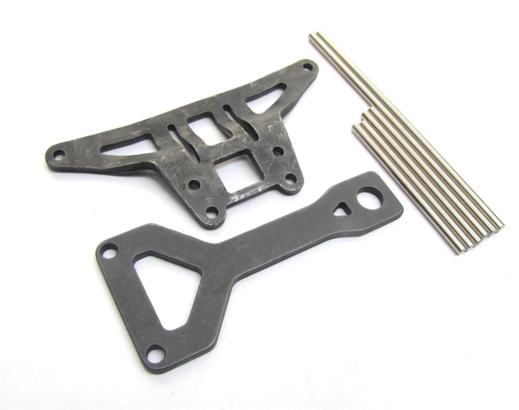

    Pieces de rechanges de chez JRC:

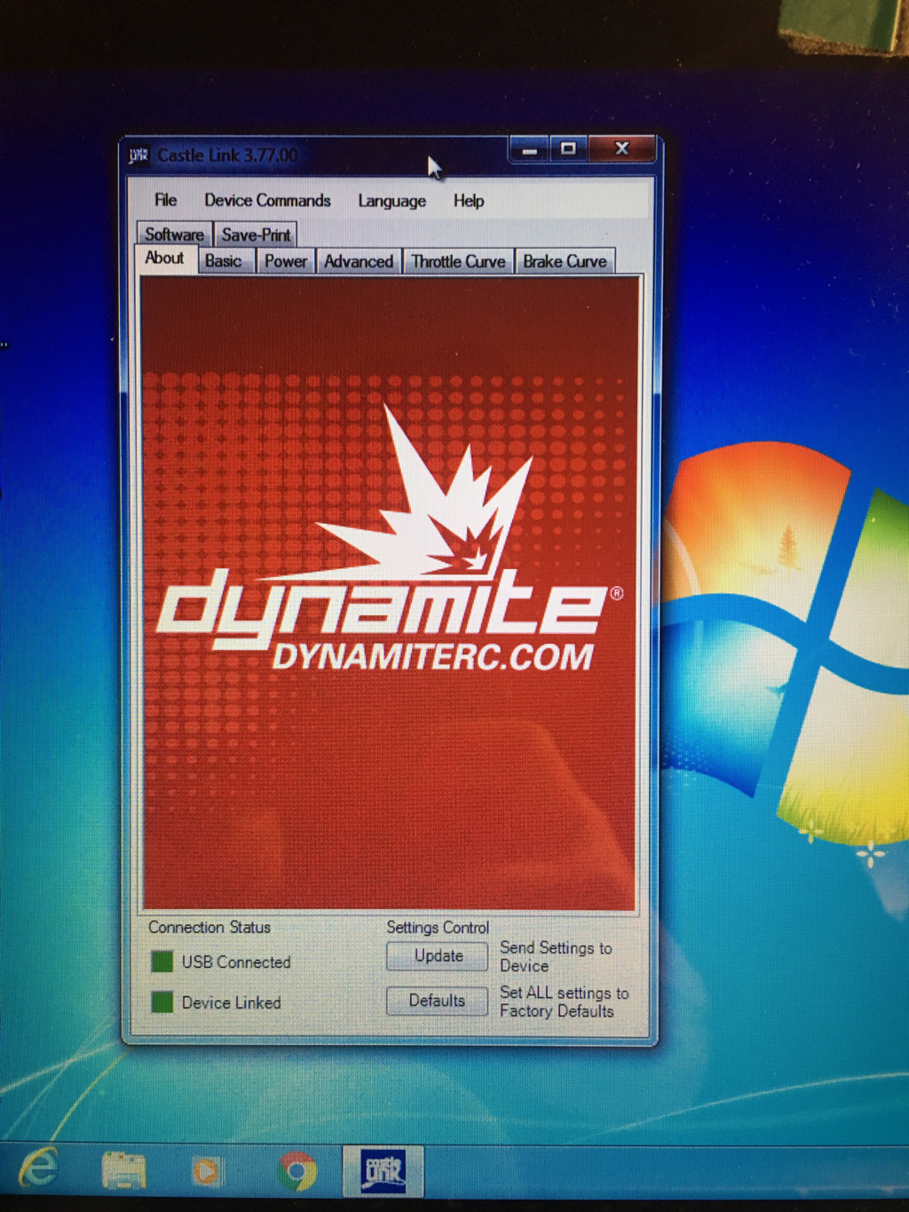

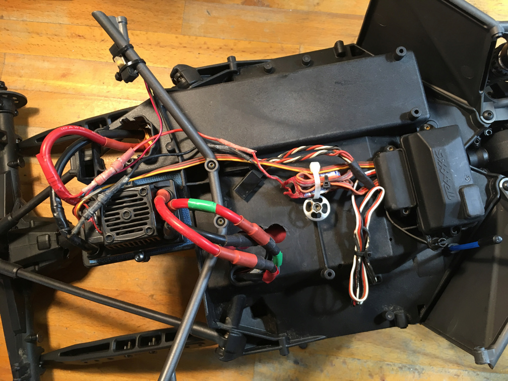

    Le contro "Dynamite" est paramétrable via le Castle Link, c'est donc bien un Mamba 90A rebadgé:
    Mauvaise nouvelle il est impossible de régler l'intensité du bec, du coup je passe par un bec externe pour alimenter le futur servo Kopropo de 30kg.

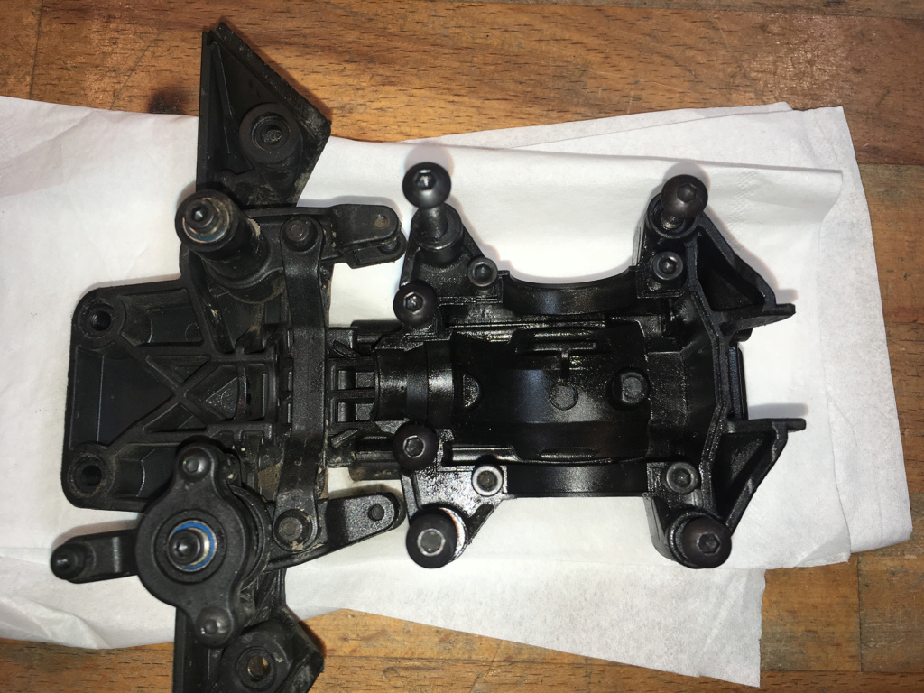

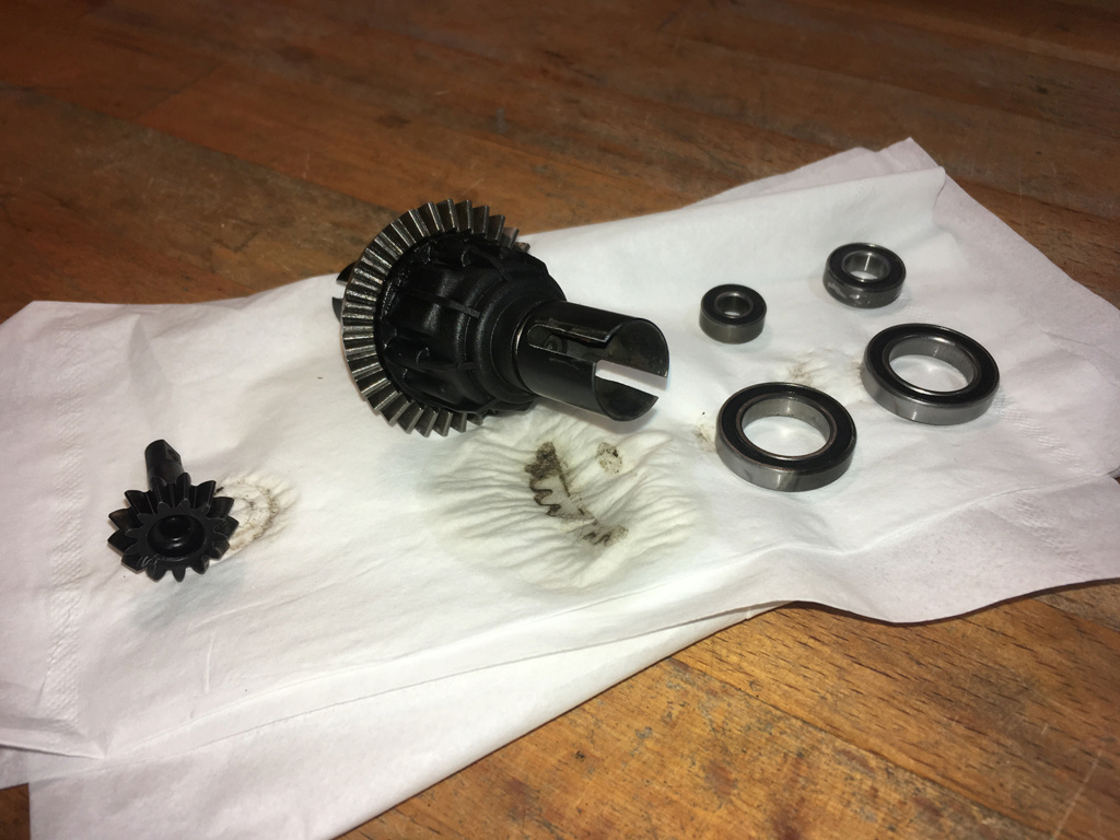

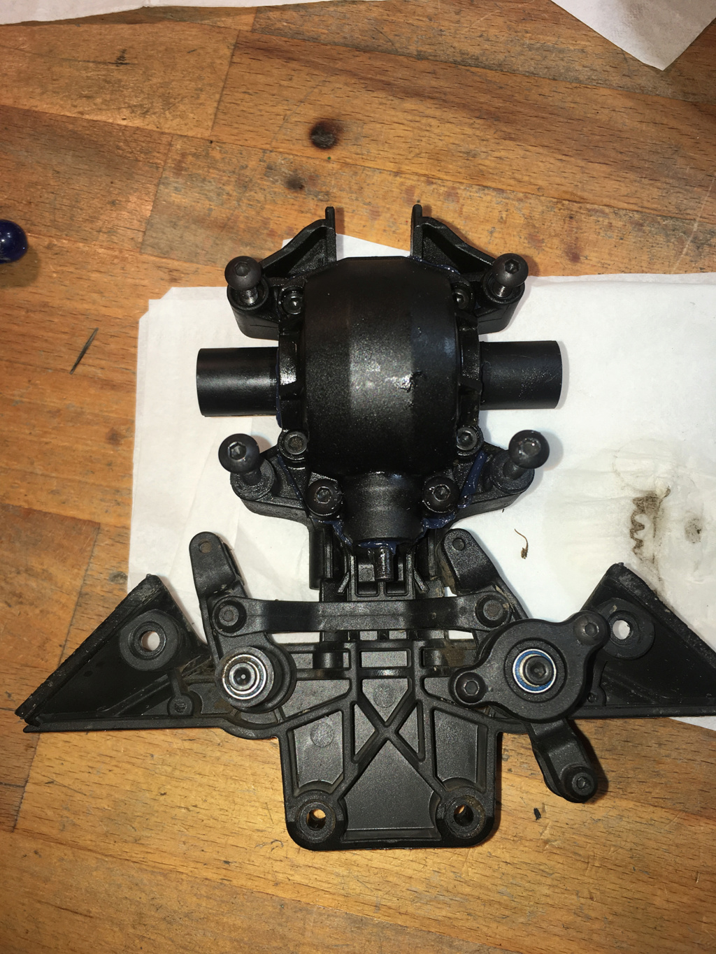

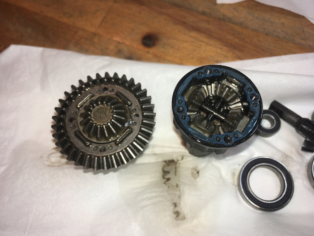

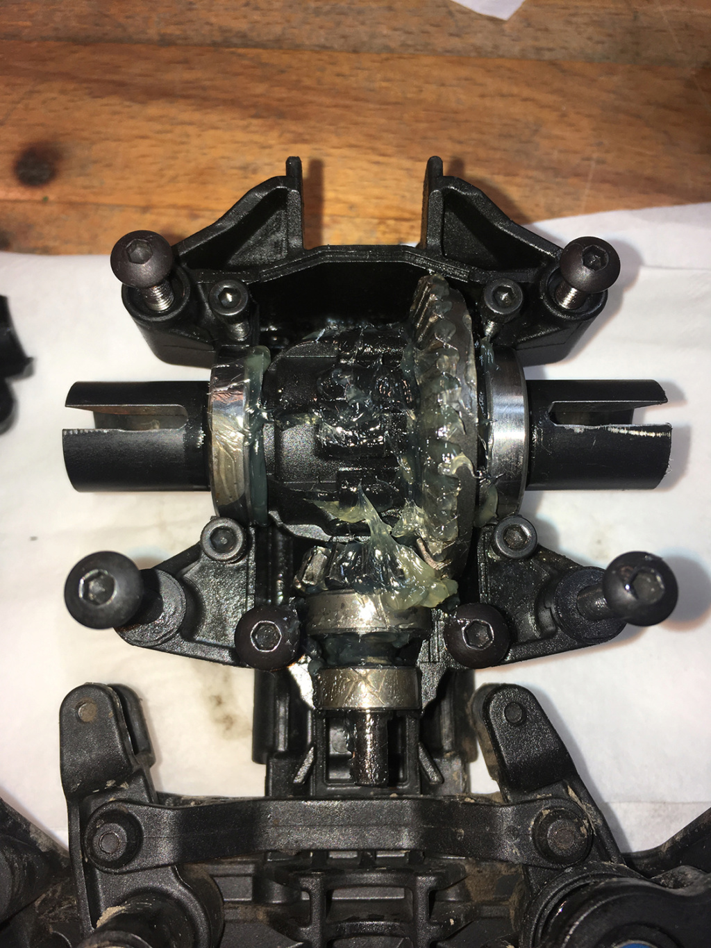

    Différentiel avant, pignon d'attaque, couronne et roulements c'est comme neuf:
    Le diff aussi est nickel, juste refais l'appoint avec de la 7000Cst ne sachant pas ce qu'il y a dedans d'origine:
    Au remontage pas de soucis car il y a un détrompeur pour éviter l'inversion de sens:
    Graisse au lithium au remontage:

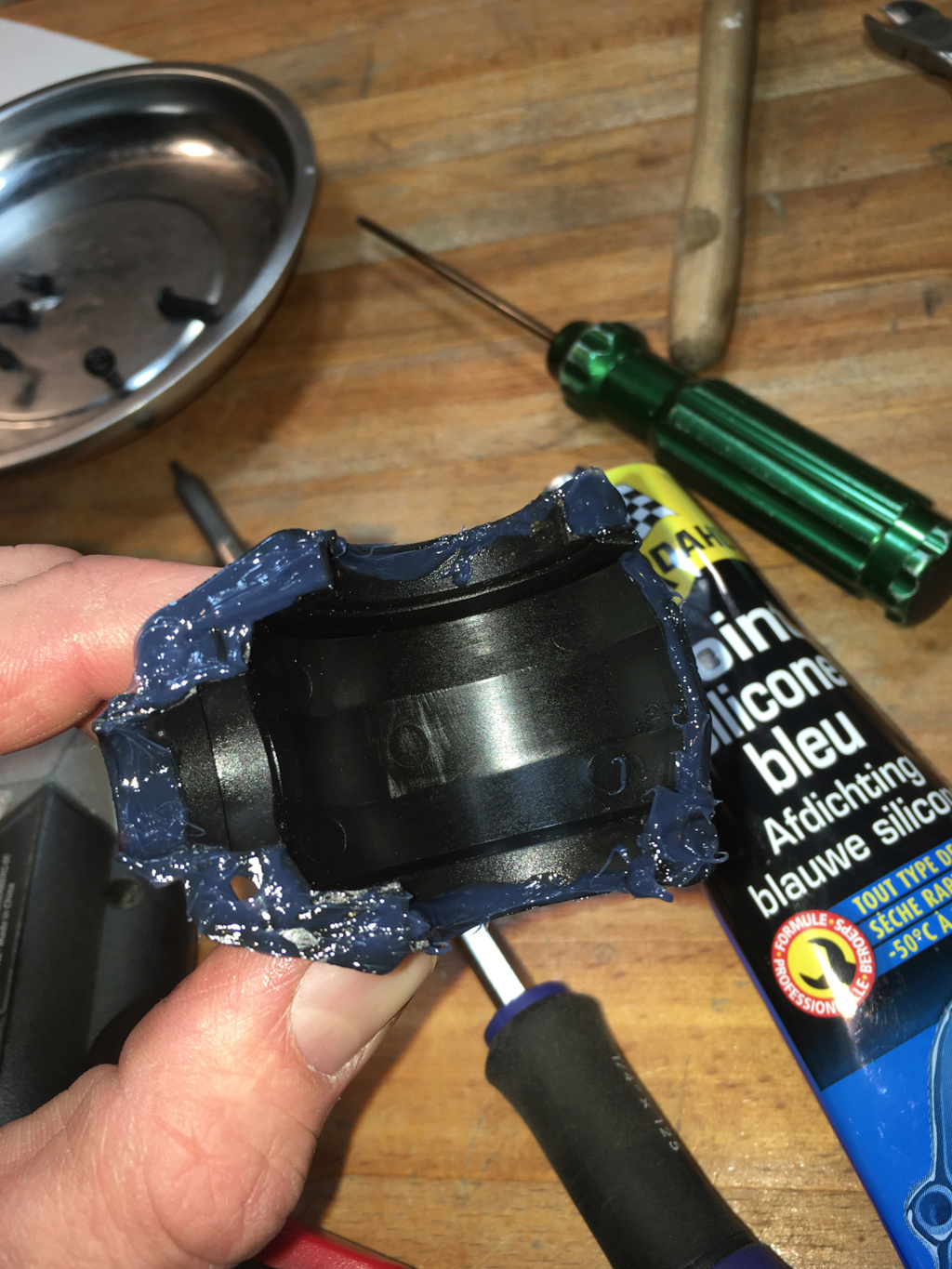

    Pate bleue sur le carter pour étanchéifier un peu (dejà testé sur mon diff avant de Yeti ca fonctionne tres bien):
    Prêt pour le remontage:

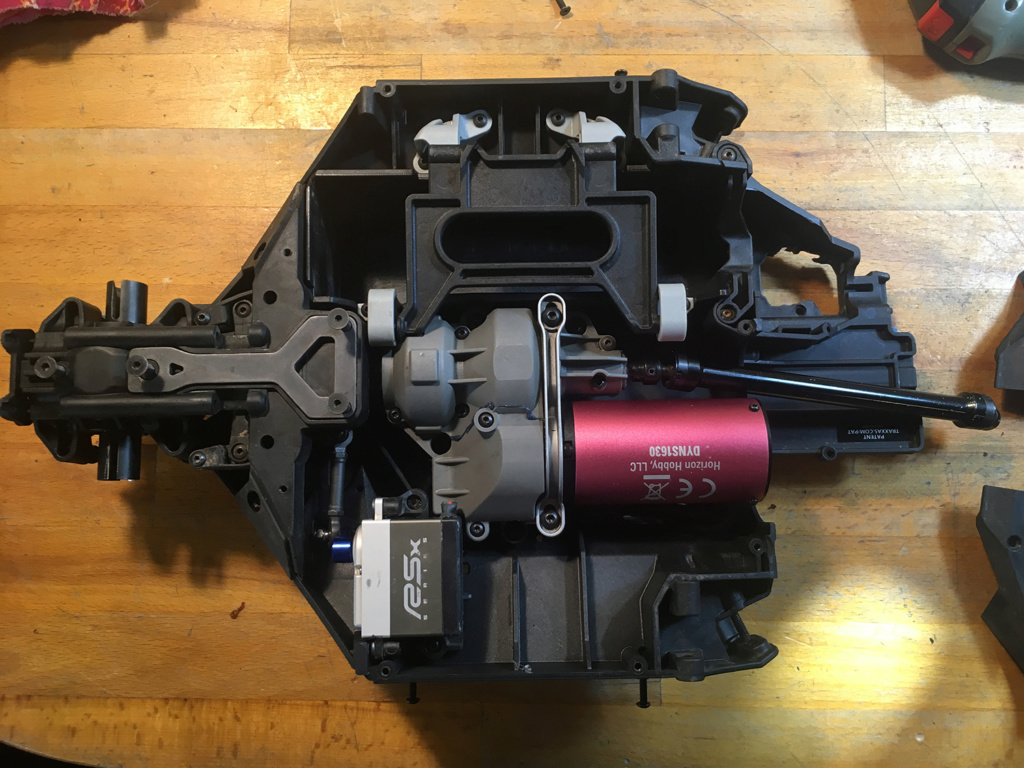

    Remise en place de la boite/moteur et du pont avant + nouveau servo:
    Un peu de pâte pour l'étanchéité:

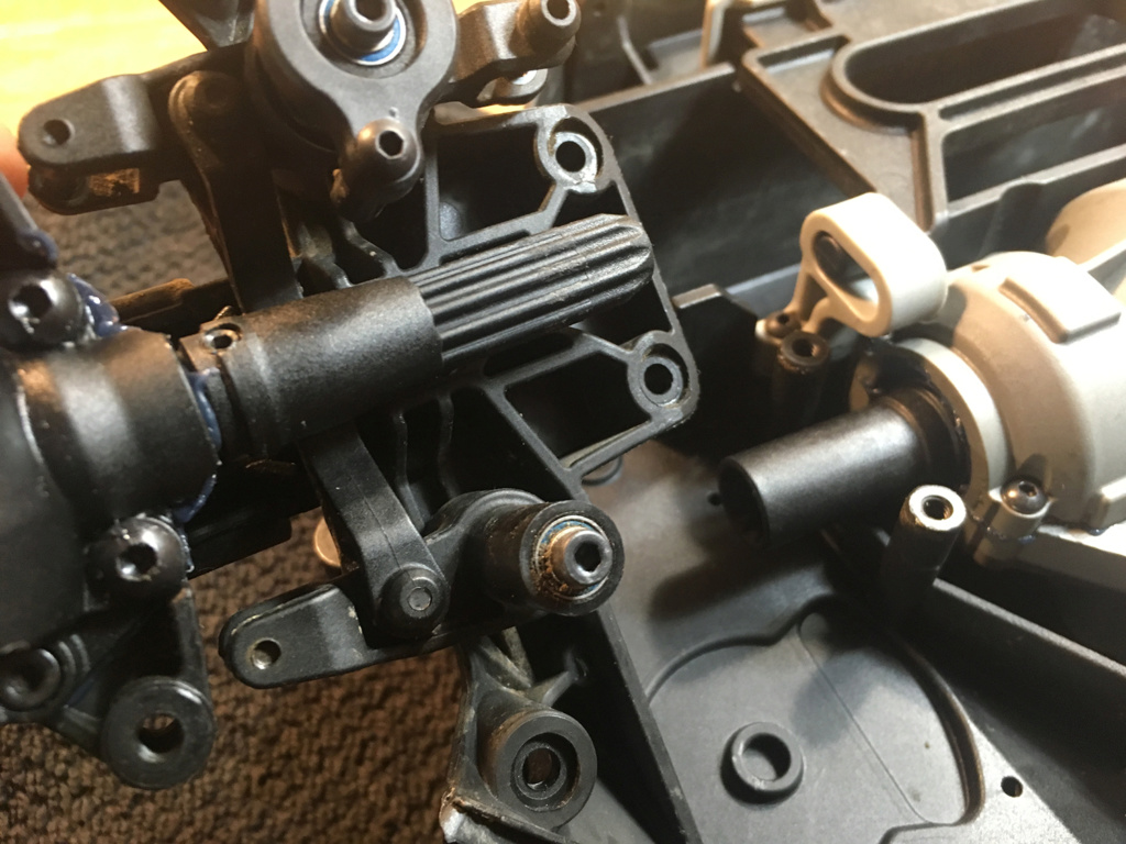

    Un cardan plastique, on est bien chez Traxxas! Bien penser à remettre l'embout coté diff avant avant de remettre en place:
    Mise en place du Kopropo RSx 26kg sous 6Volts:
    Mesure du bac à lipo 16cms de long/4,5cms de large/5,5cms de haut:

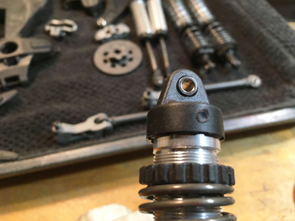

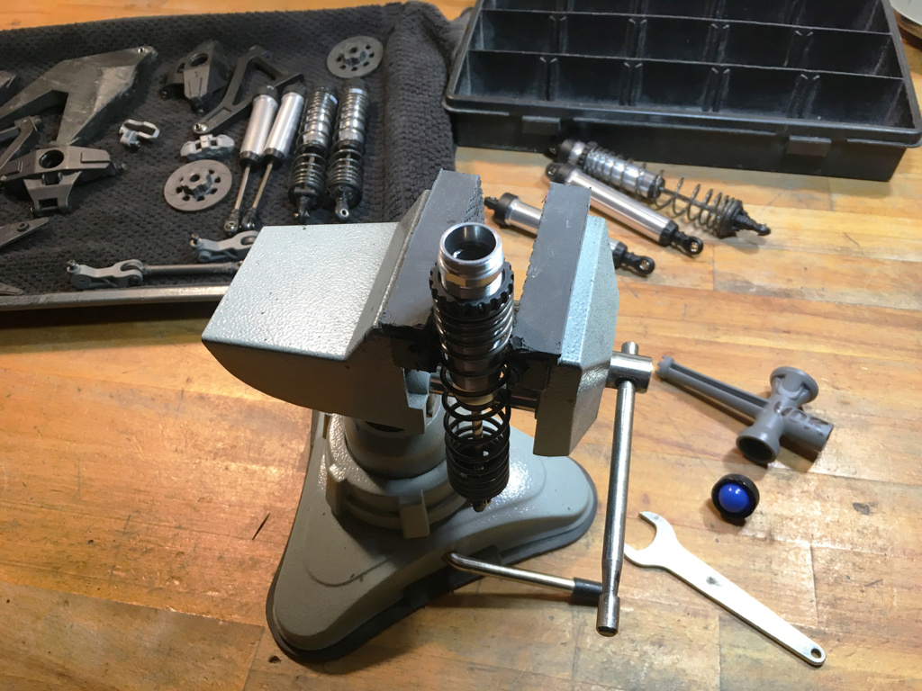

    Révision des amortisseurs, tout est en bon état juste l'appoint léger en 30wt dans les 8 superbes amortisseurs:
    Petite marque à la Dremel pour marquer les 4 amortisseurs arrières. Bien que la taille soit différente à l'arriere (plus grande) ça permet de les repérer rapidement.

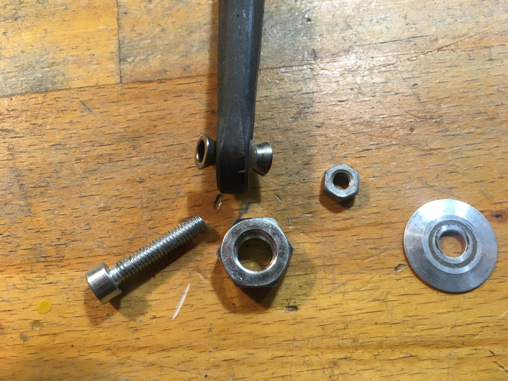

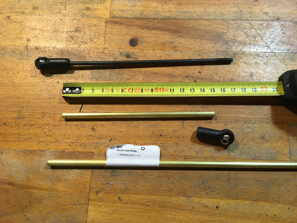

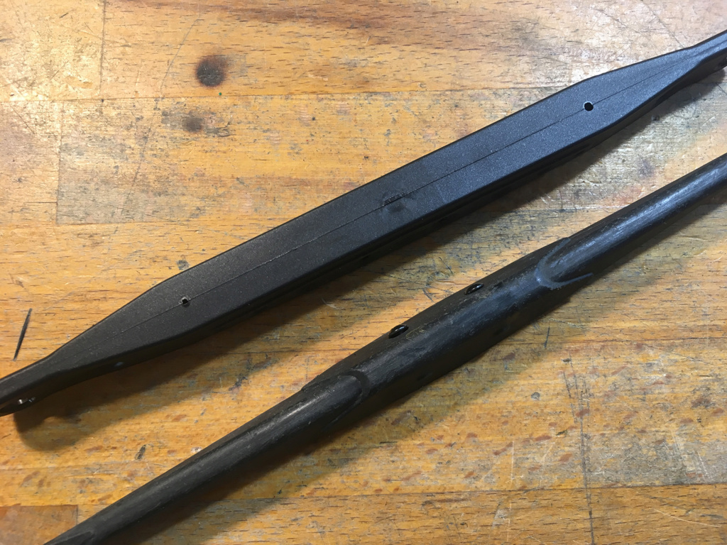

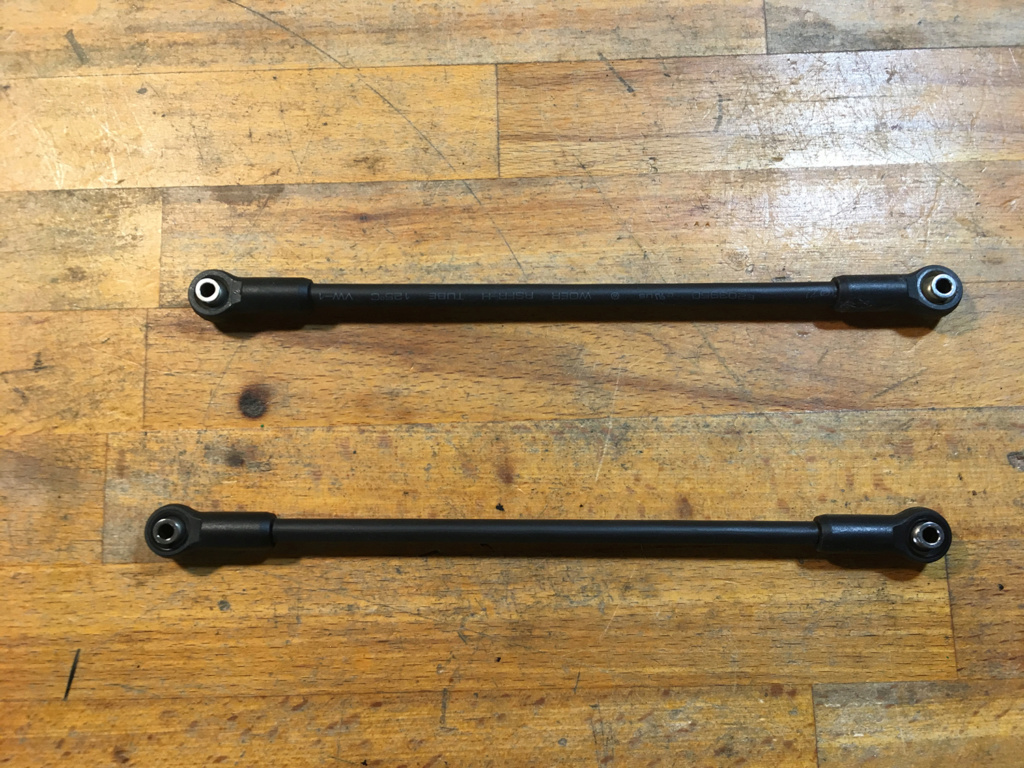

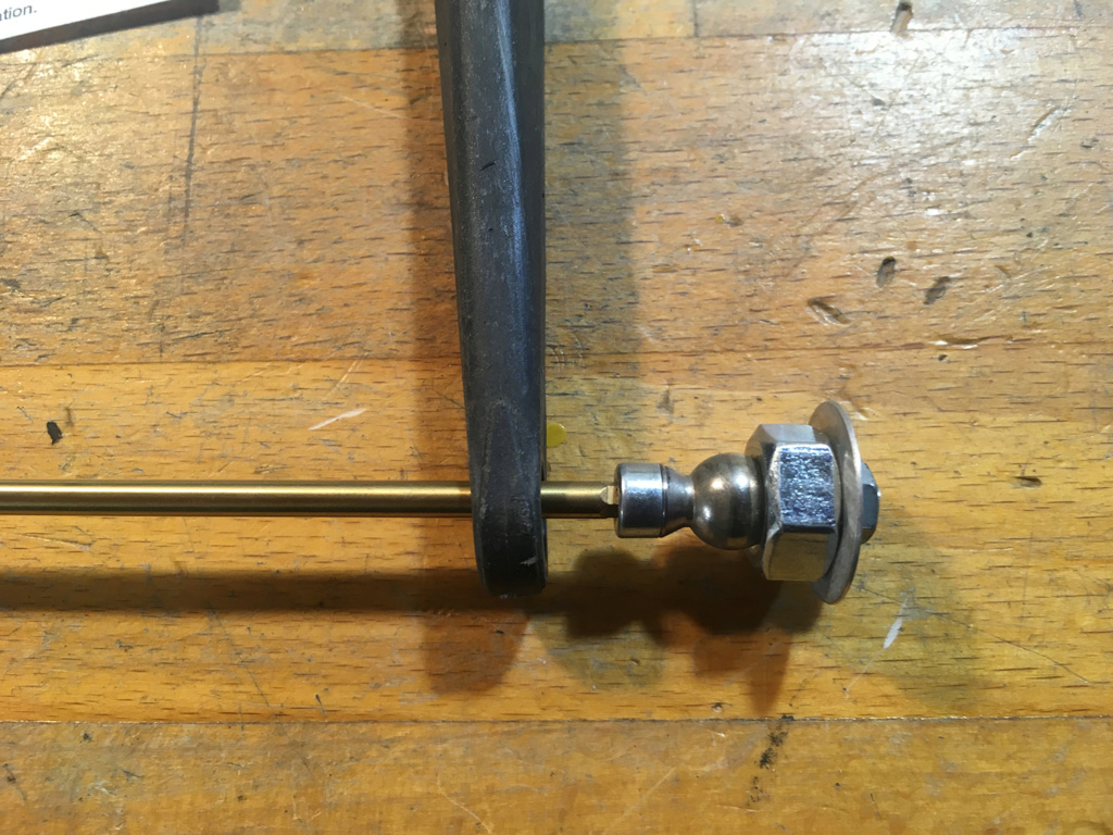

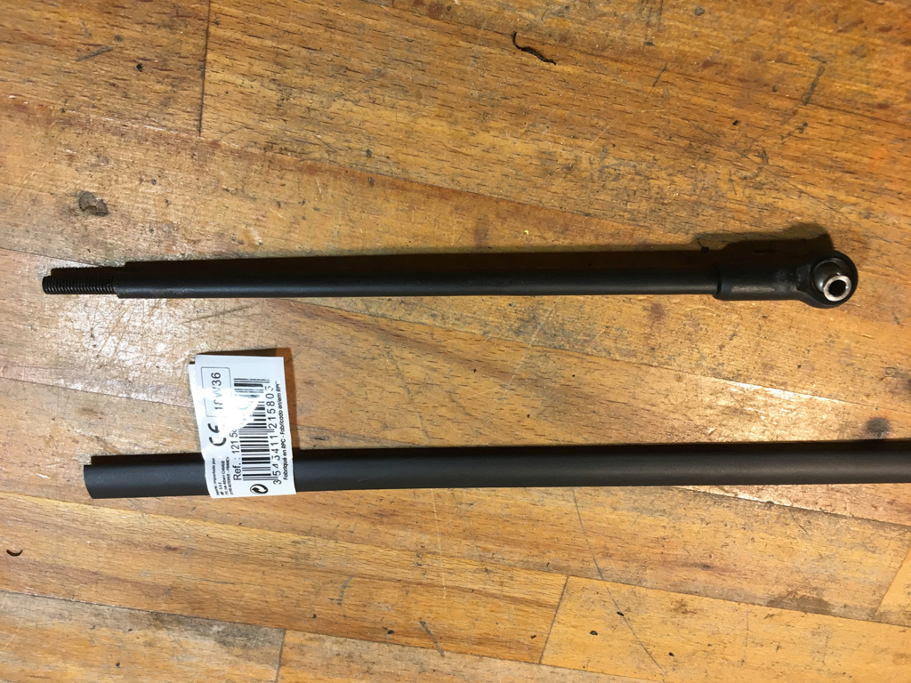

    Les Biellettes arrière plient facilement d'origine donc je les renforce:
    15Cms sur un tube de laiton diametre 6mm epaisseur 0,5cm (pas trouvé autre chose):
    Gaine thermo noire pour la finition noire mat:

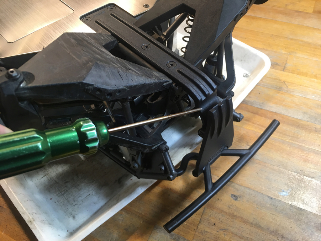

    Remontage de la partie avant de la cage sur le chassis. Il faut d'abord remonter cette partie car les amortisseurs avant sont fixés par le haut par une grande vis inaccessible par la suite:

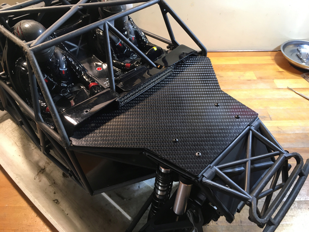

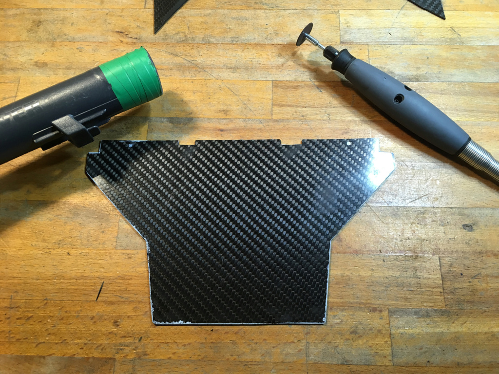

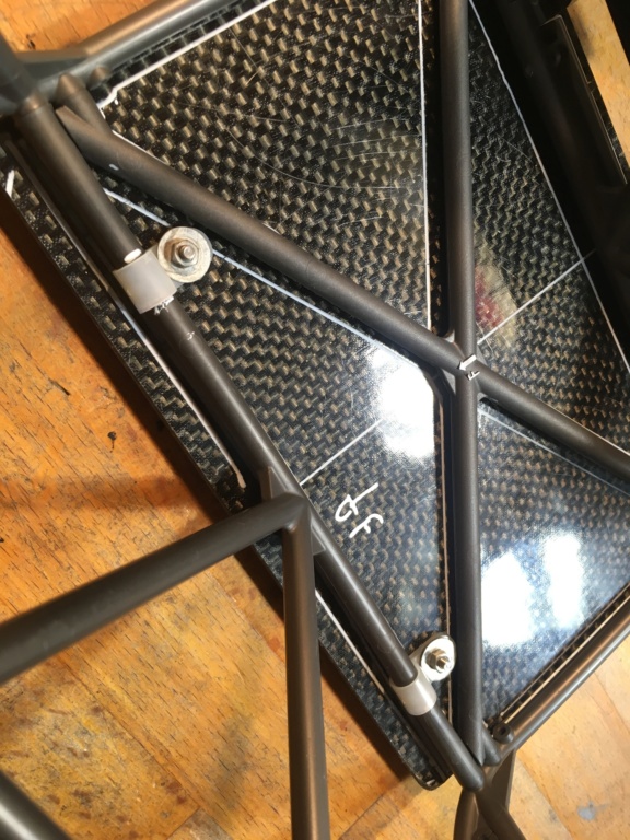

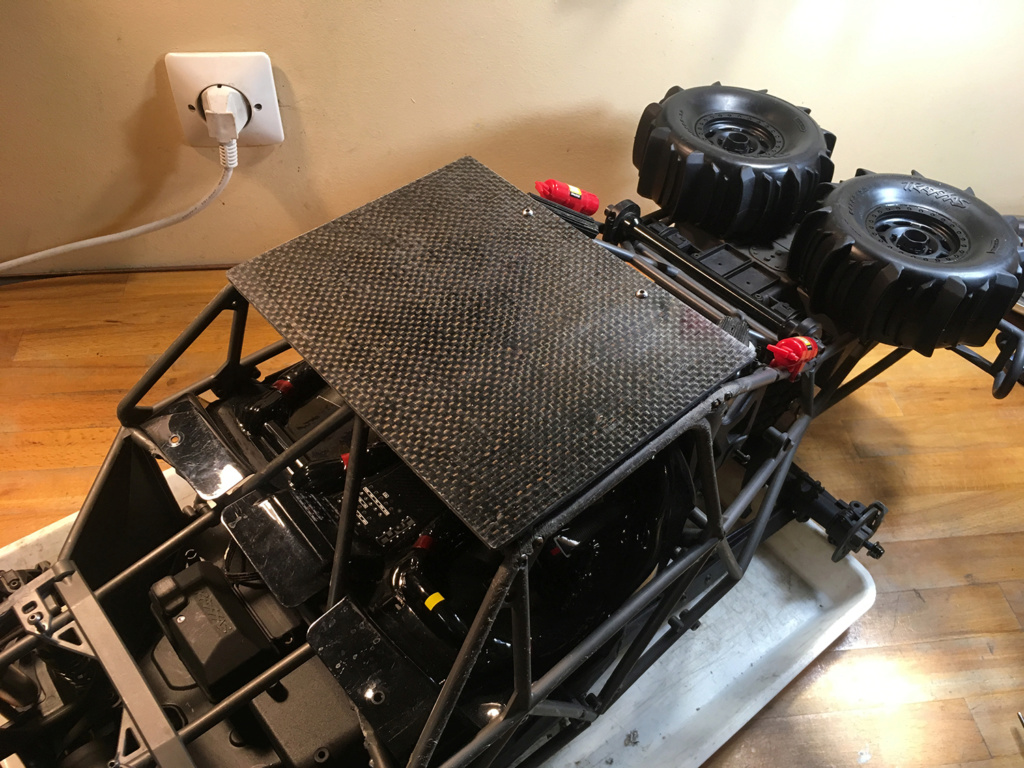

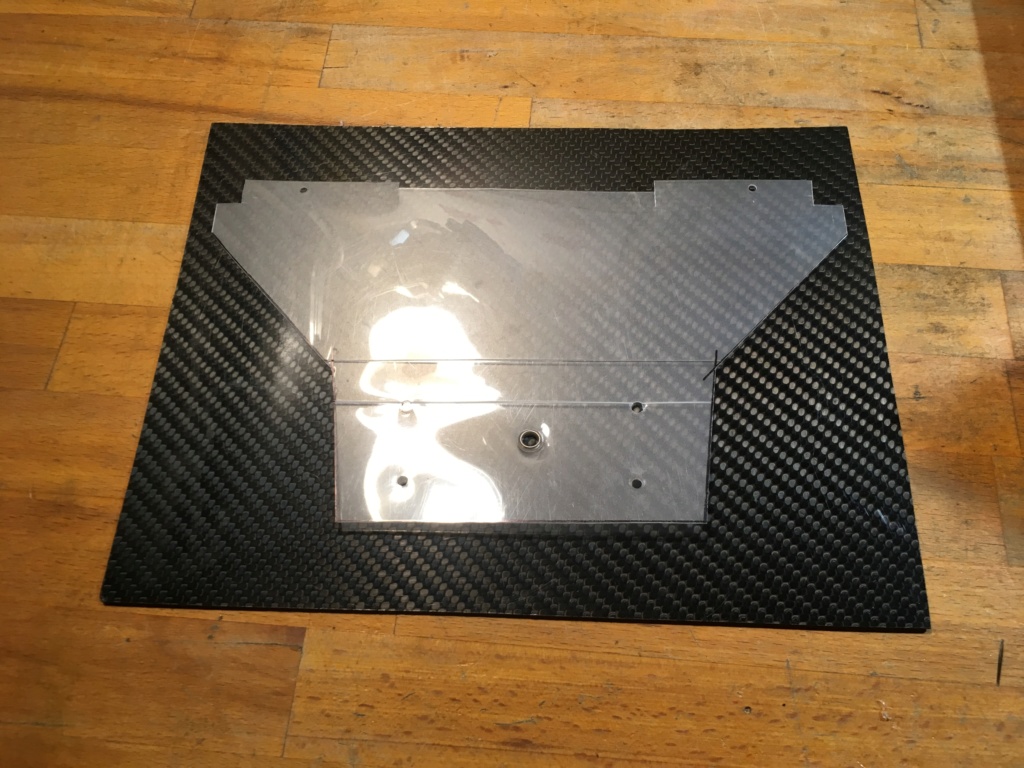

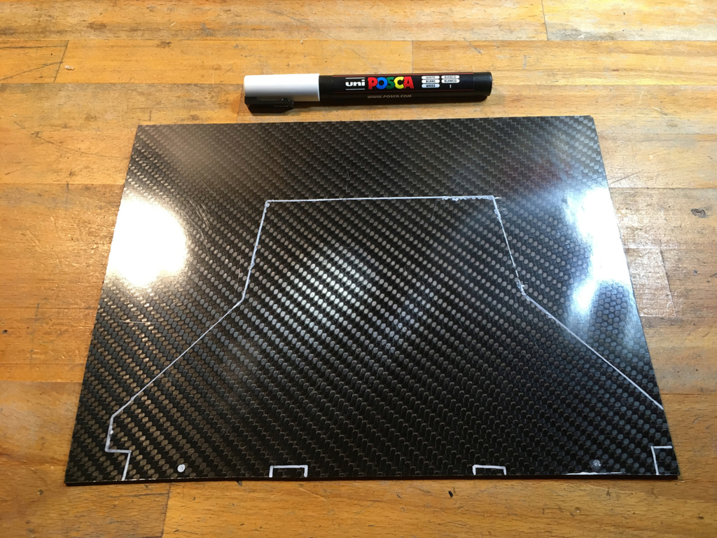

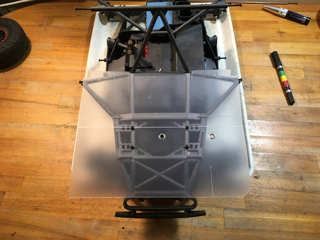

    Mise en place d'un patron avant la découpe de la plaque de carbone:
    Le patron est prêt, reste à trouver un feutre blanc pour tracer sur le carbone.
    Le Posca qui va bien:

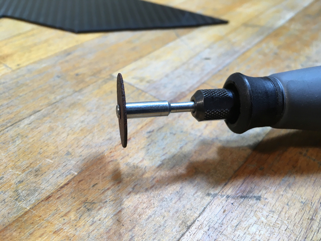

    Le disque fin:
    Un coup de Dremel avec l'aspi pas loin:
    Voilà en place avec la rampe de leds du Wraith:

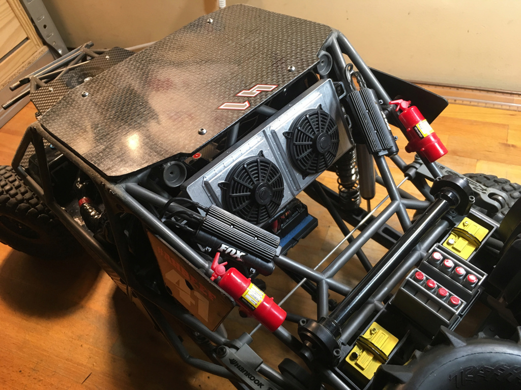

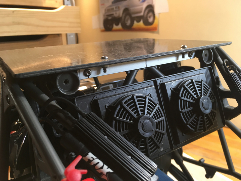

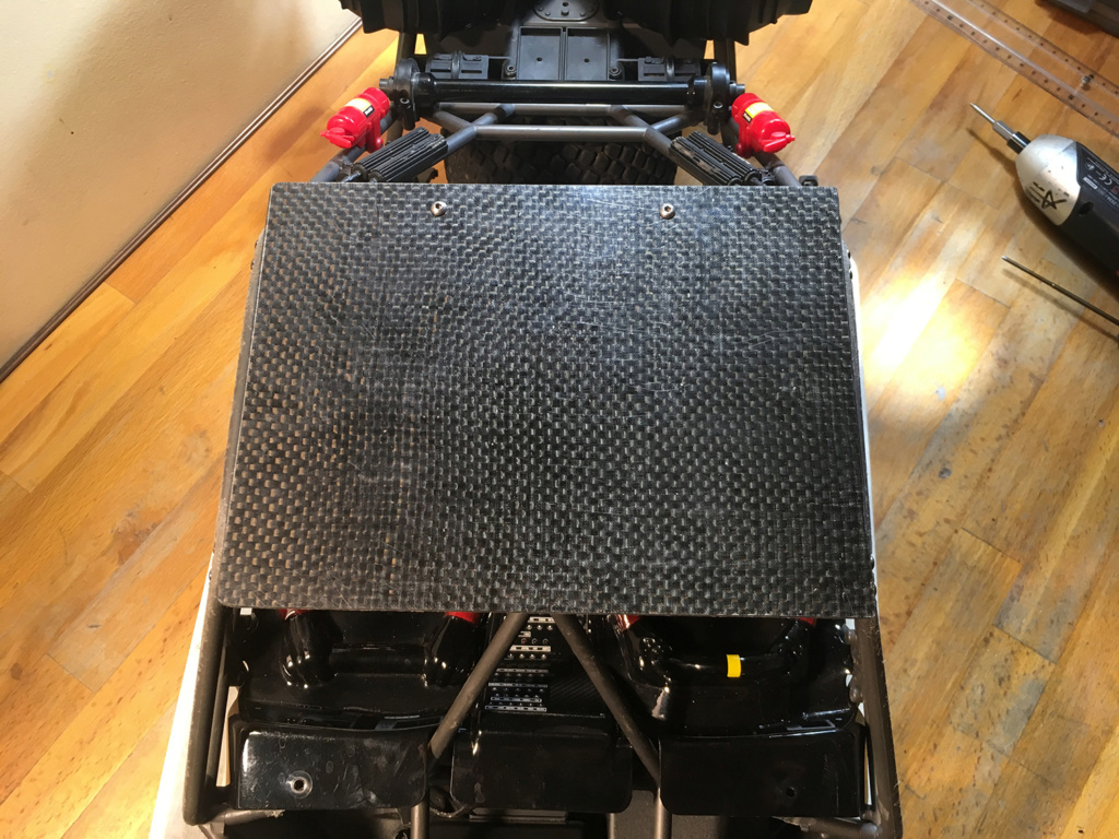

    J'ai découpé la plaque à la taille du toit + trouver un moyen de la fixer proprement sur l’arrière:
    Peinture noire de prévu pour les finitions:
    Fixations avant ok:

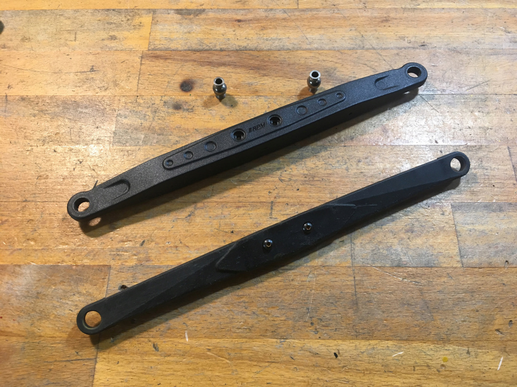

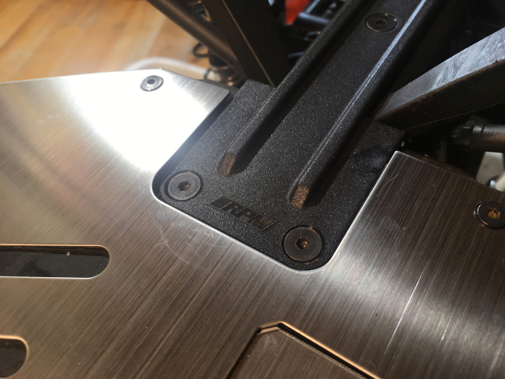

    Pieces RPM sont arrivées avec Trailing Arms:

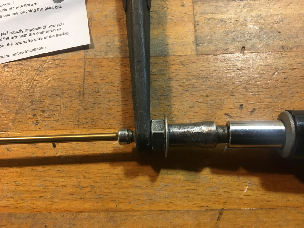

    On peut ajouter une pièce pour renforcer au point de frottement, regardez les emplacements pour les vis:
    Confection d'un arrache rotule pour récupérer celles d'origine:

    Un peu de peinture sur les accesoires (reste le radiateur et ventilos à peindre):
    Et installation d'un bec Castle pour alimenter le servo + rampe de led avant (rampe de led arriere à venir, je ne sais pas encore il faut que fouille sur aliexpress):
    Radiateur peint:

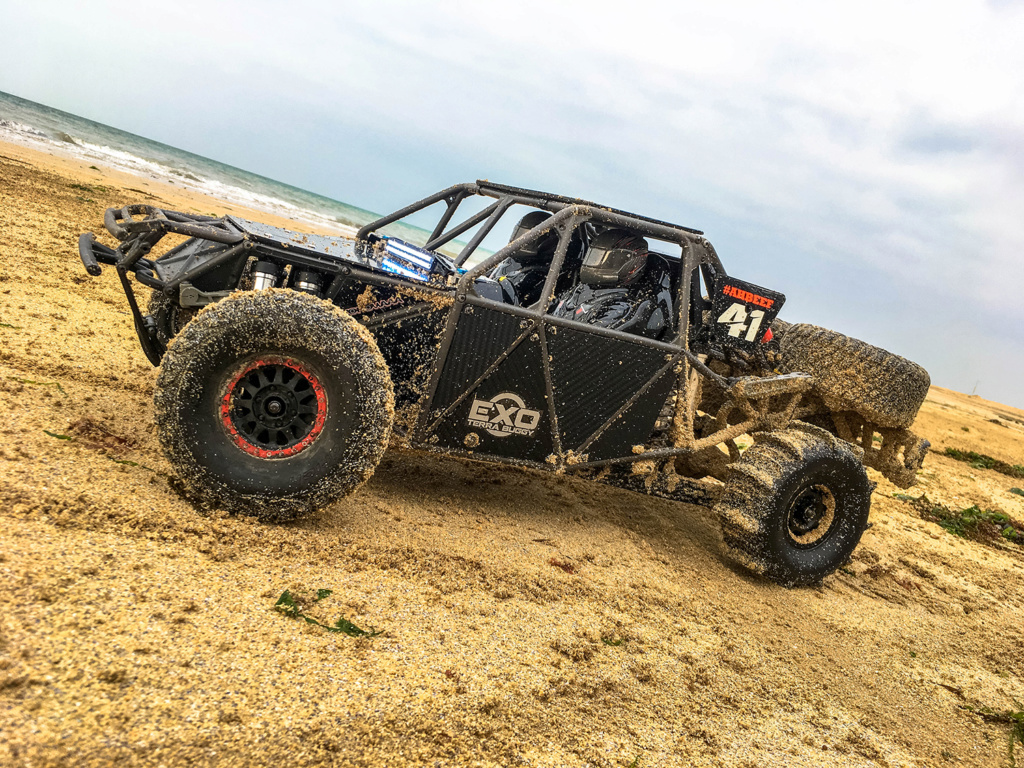

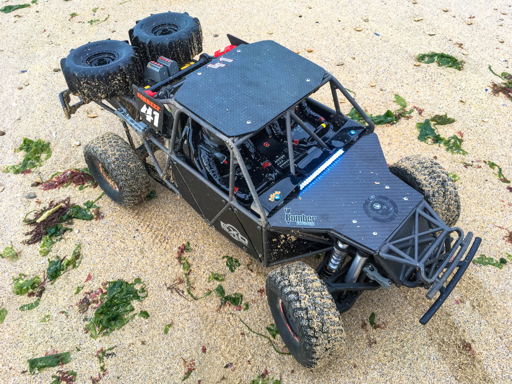

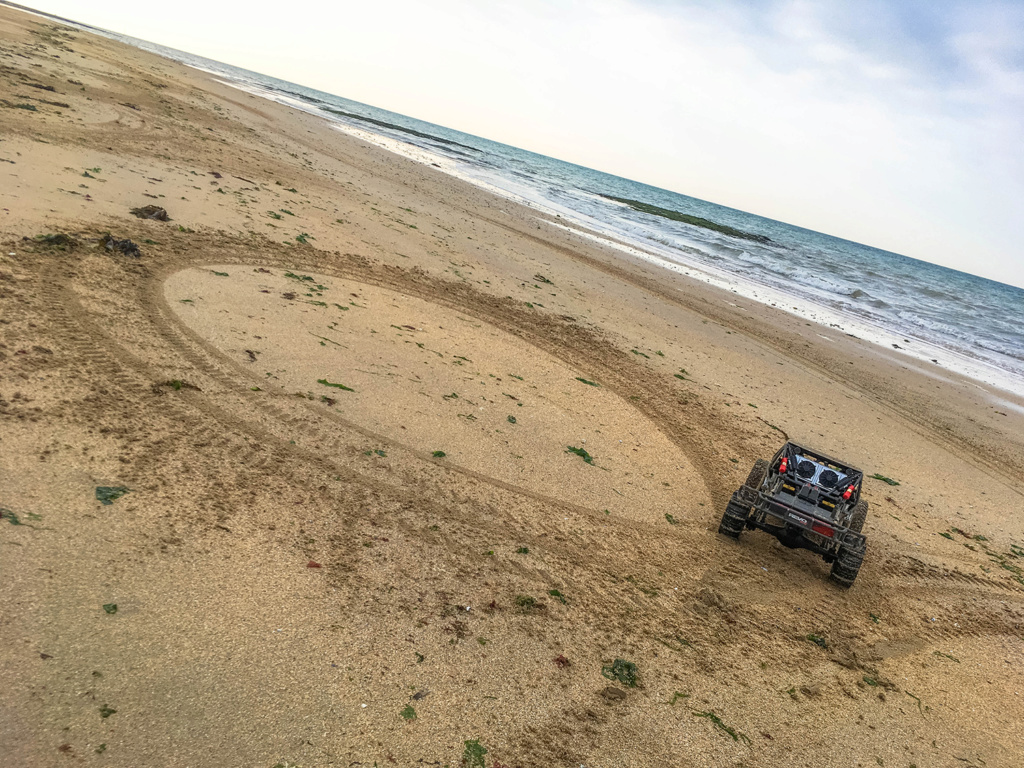

    Et apres presque 1 mois et demi d'attente le premier test sur la plage!!!
    C'est une belle machine à voir évoluer.
    Photo pour vous montrer la découpe du toit, j'ai essayé d’alléger au max:
    Avec les paddles:
    Par contre le chien n'est pas vraiment à l’échelle...

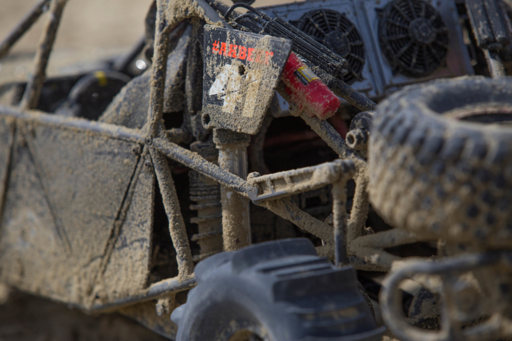

    Le champ de bataille apres le passage de l'UDR:

    Et non! Mais j'ai un deuxième pont en attente de montage qui va être équipé d'un différentiel:
    Montage et tests à suivre!

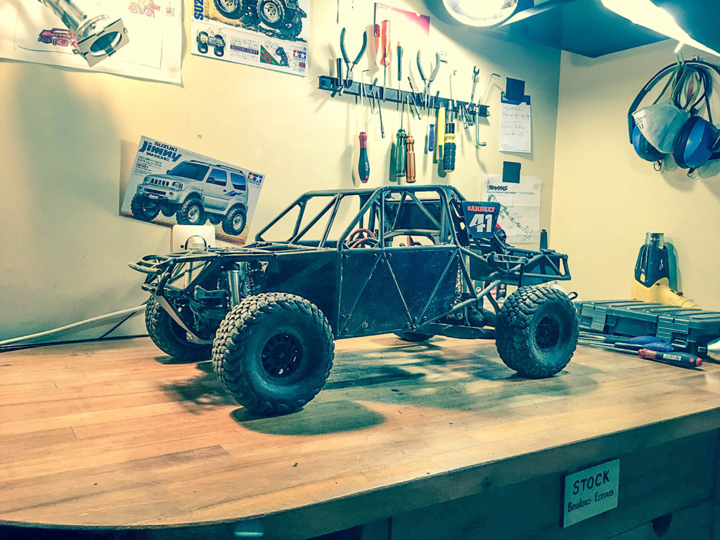

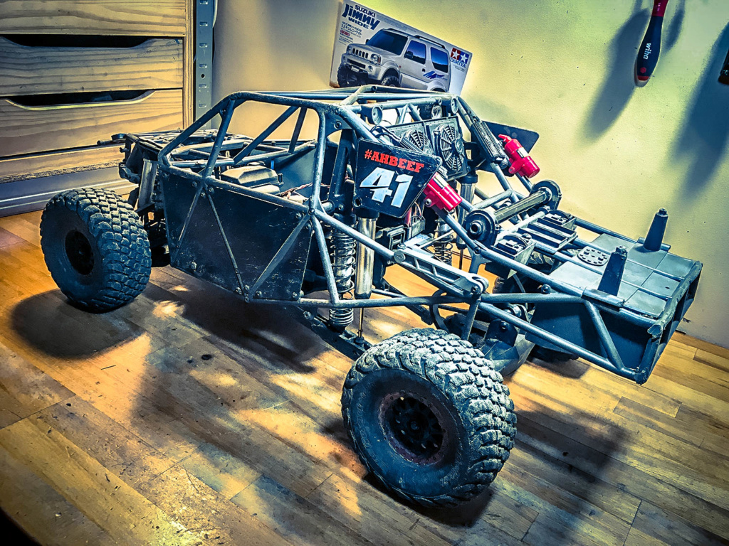

    Quelques photos de mon UDR:
    Nicolas Manier, gicab et fb11 aiment ça.
