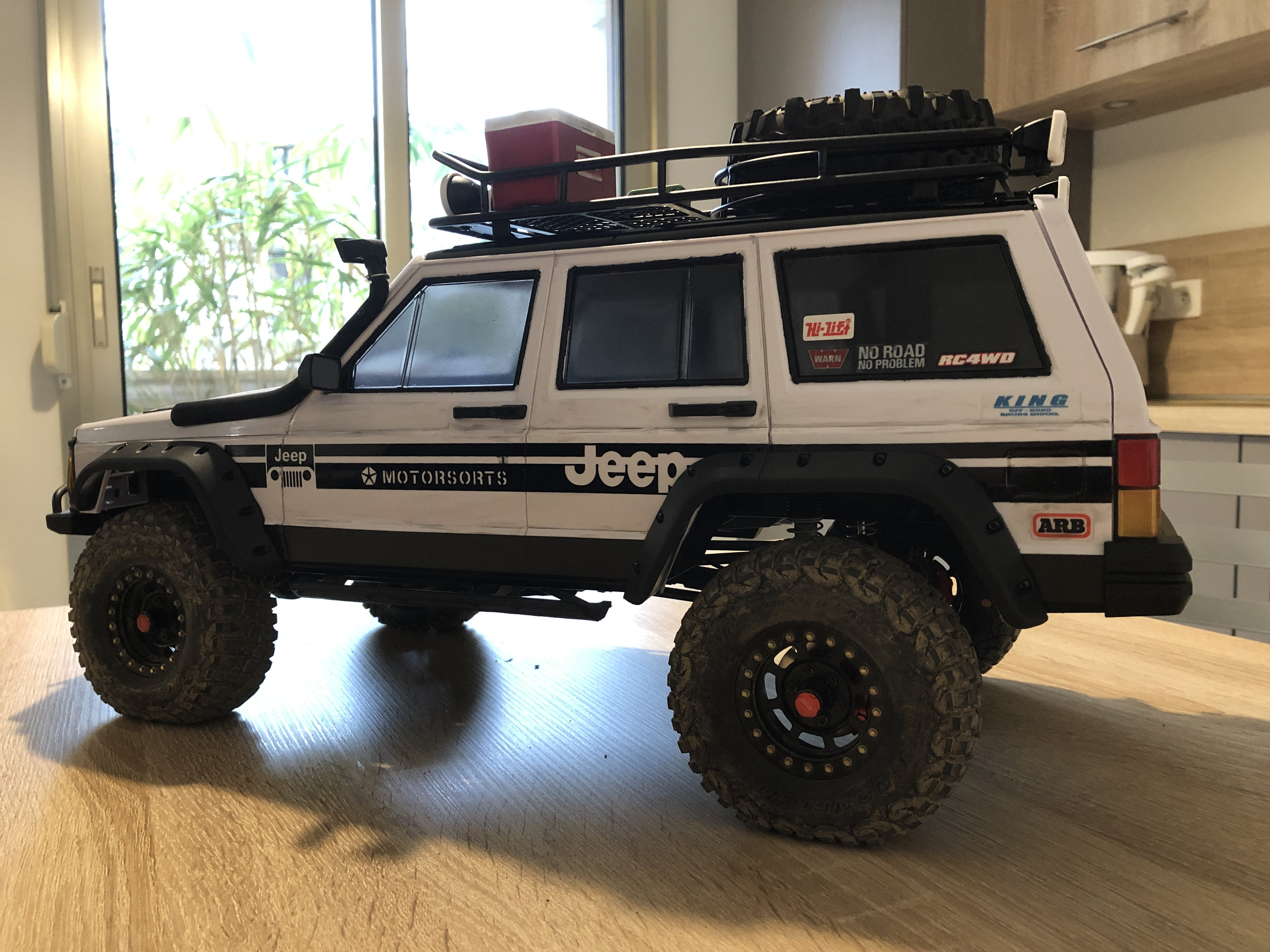

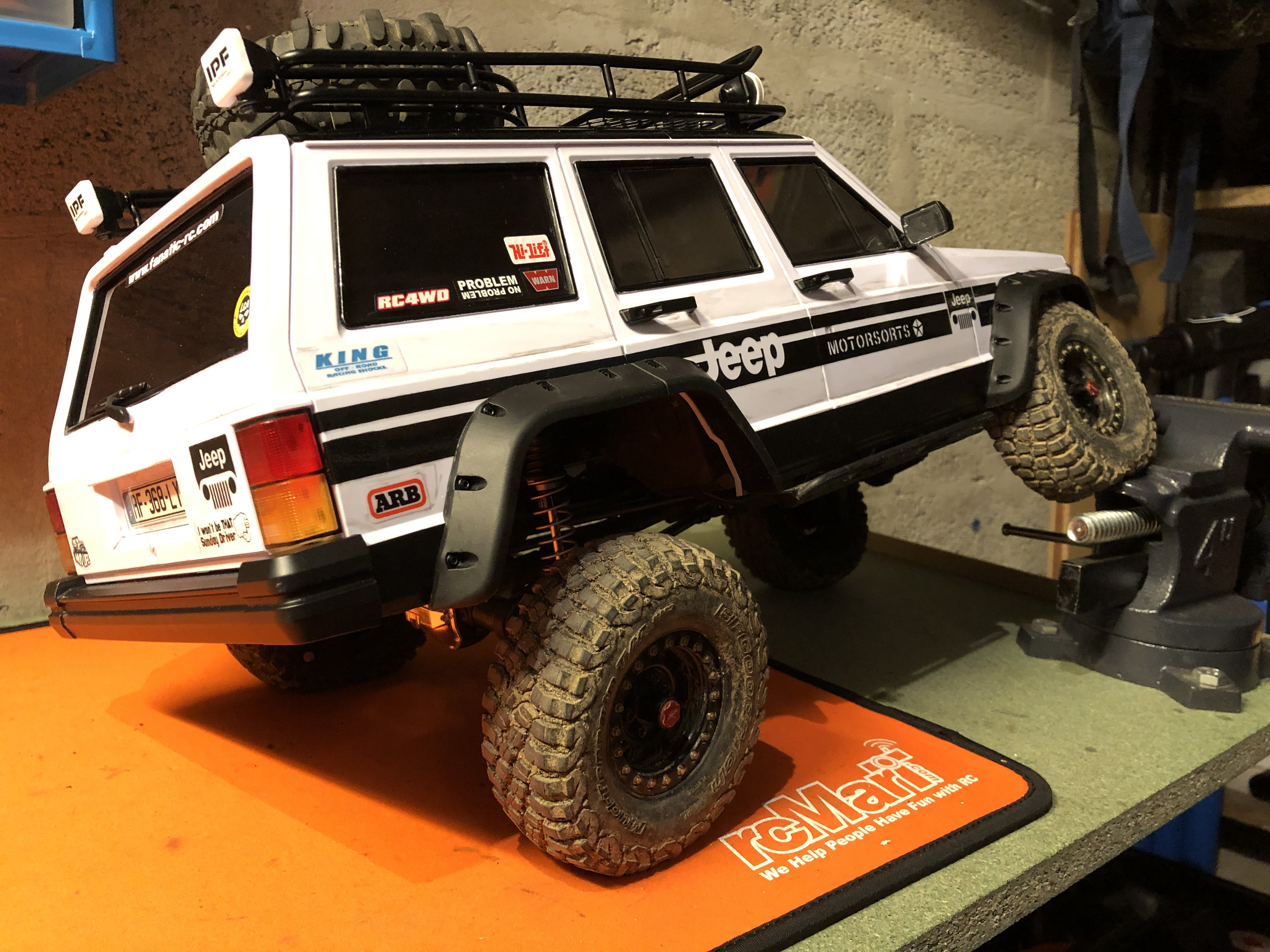

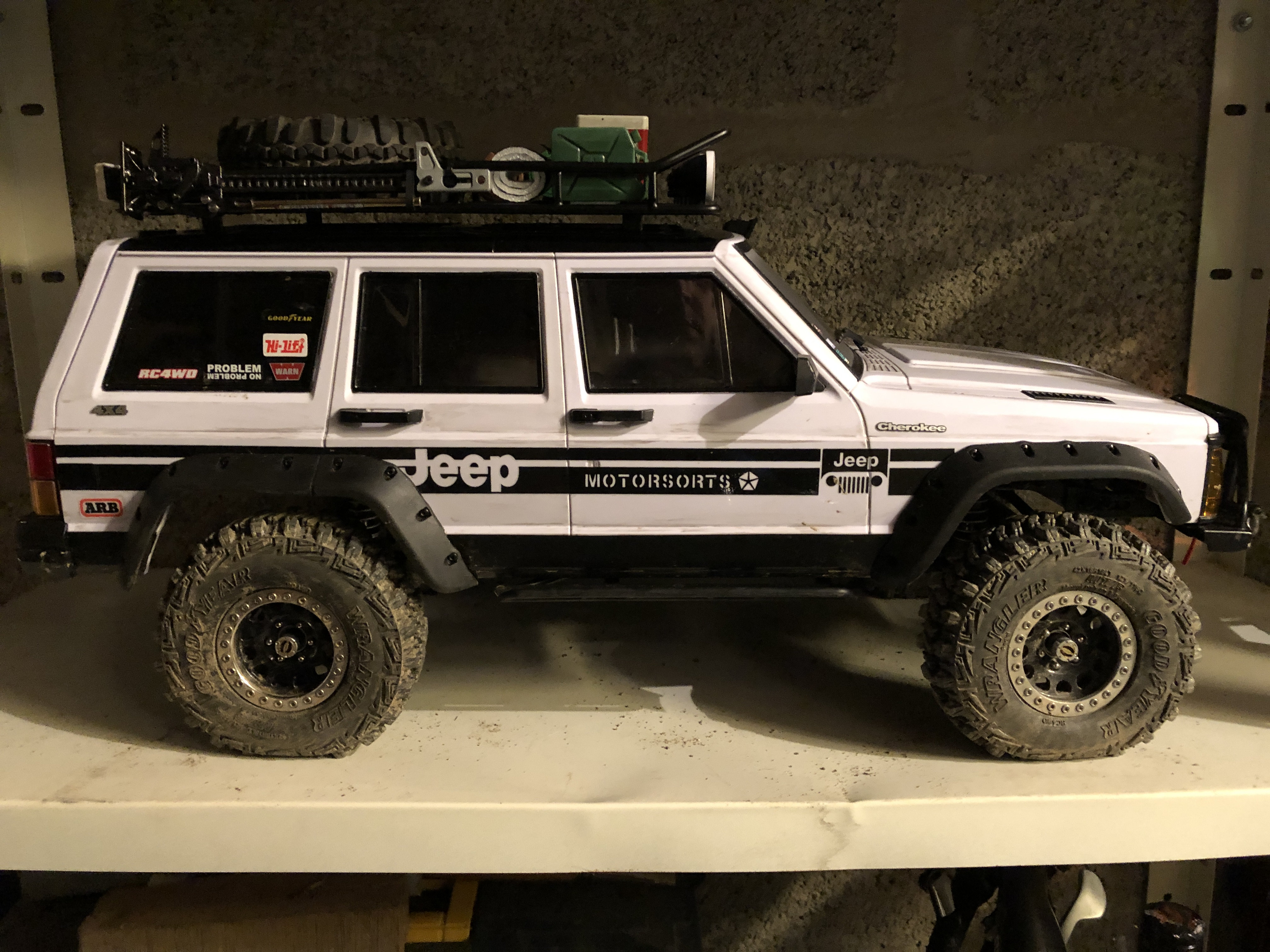

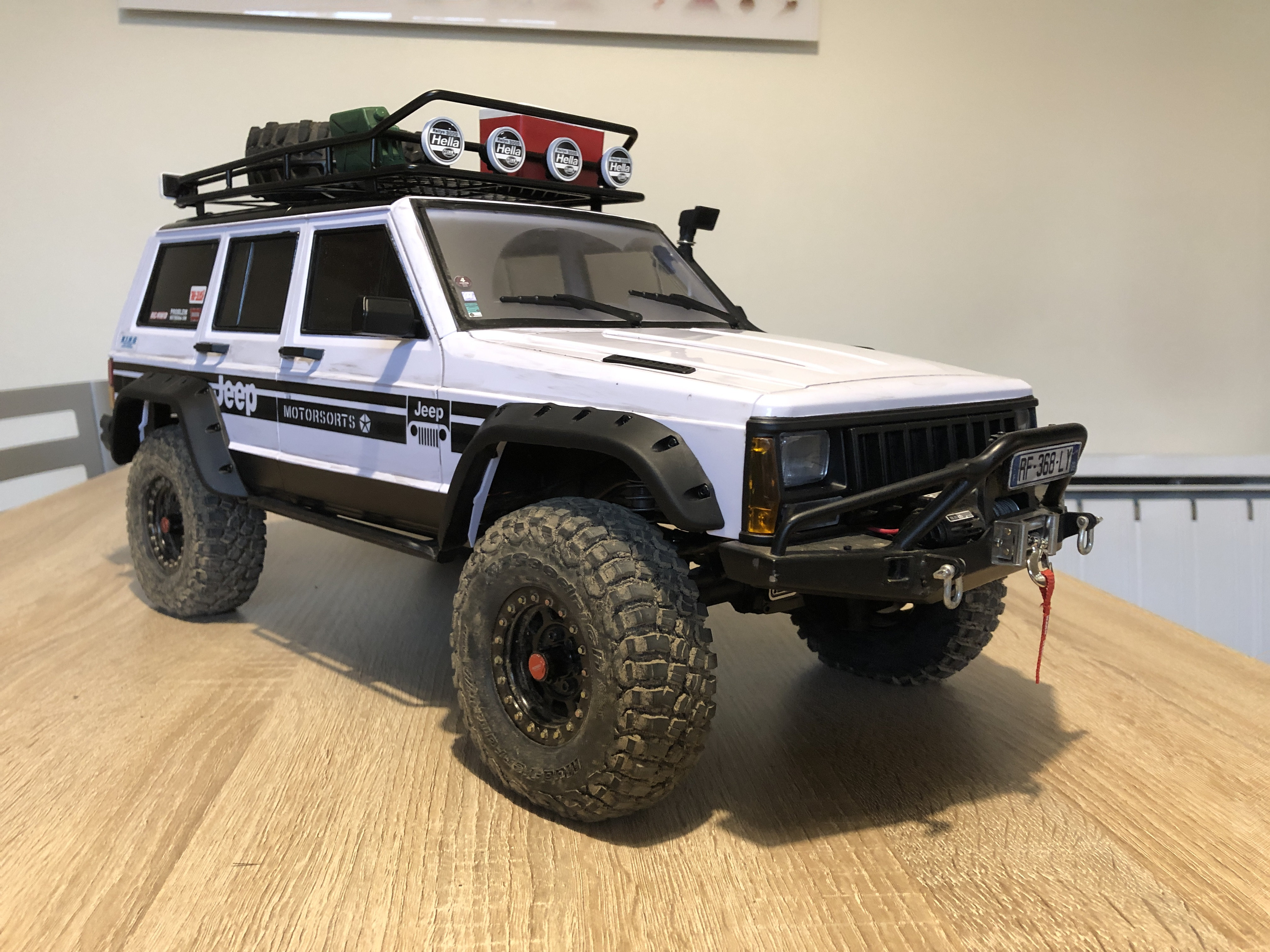

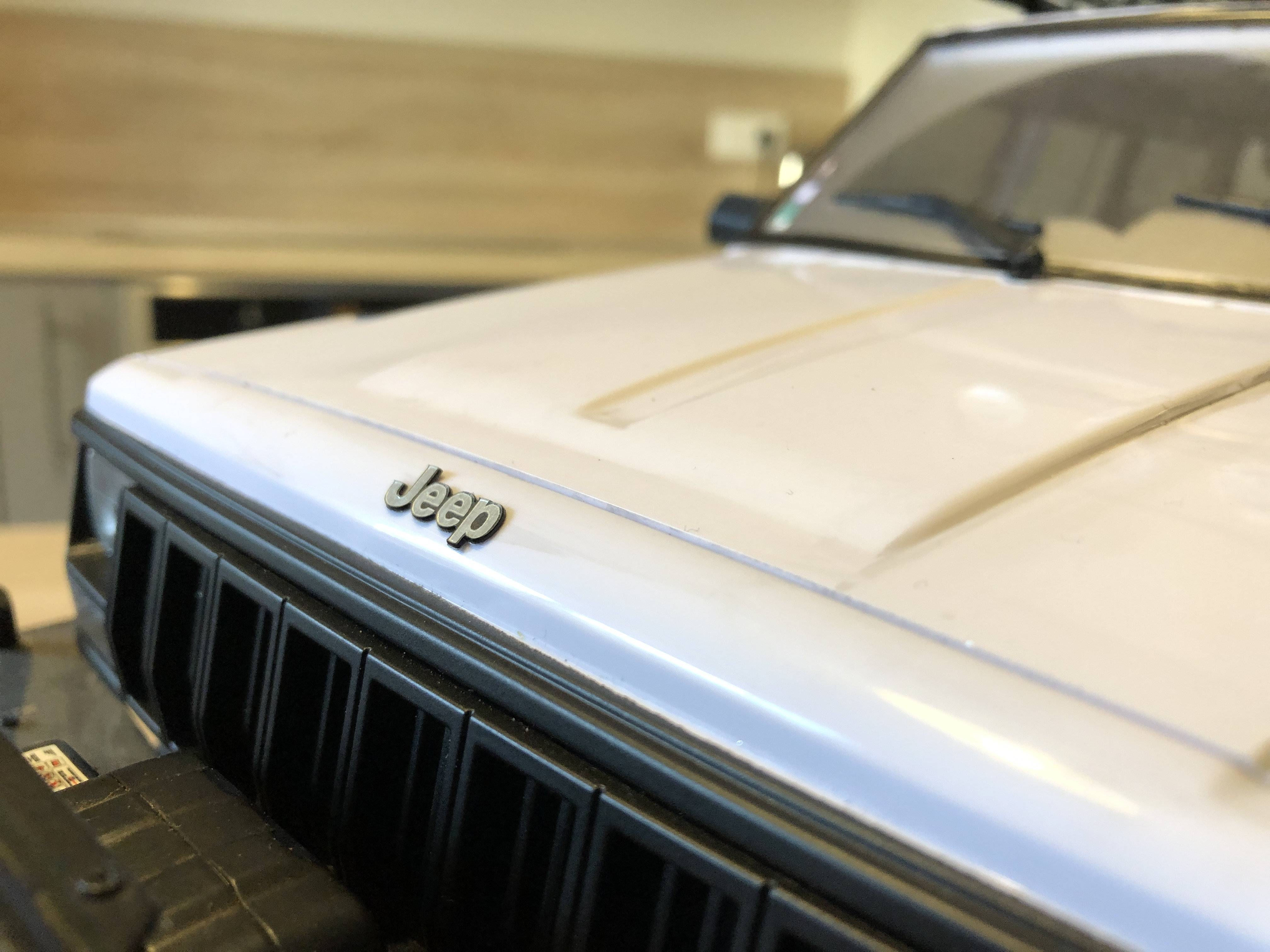

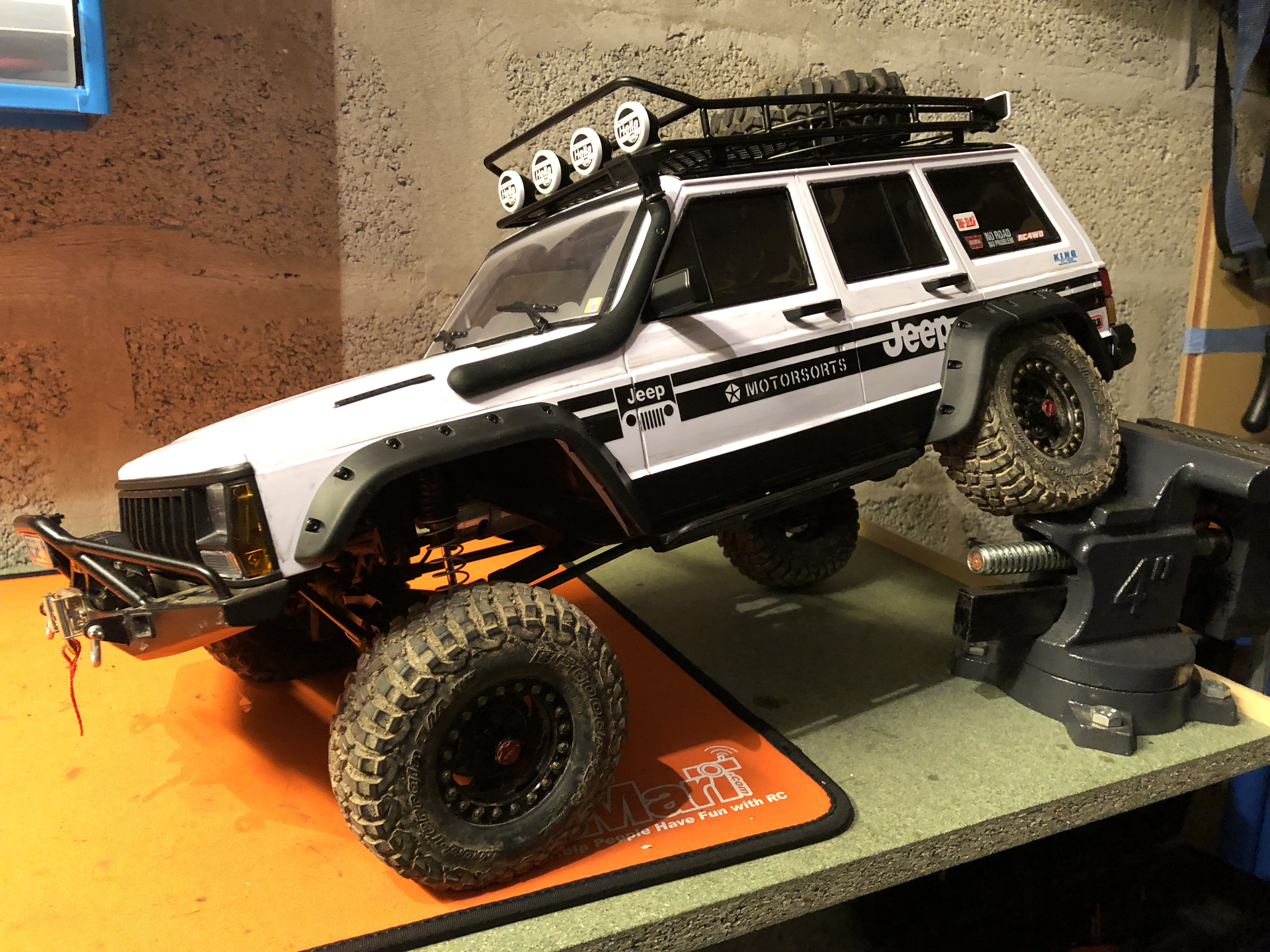

    Aujourd'hui j'ai terminé la fixation de la carrosserie ainsi que le réglage de la hauteur de caisse.

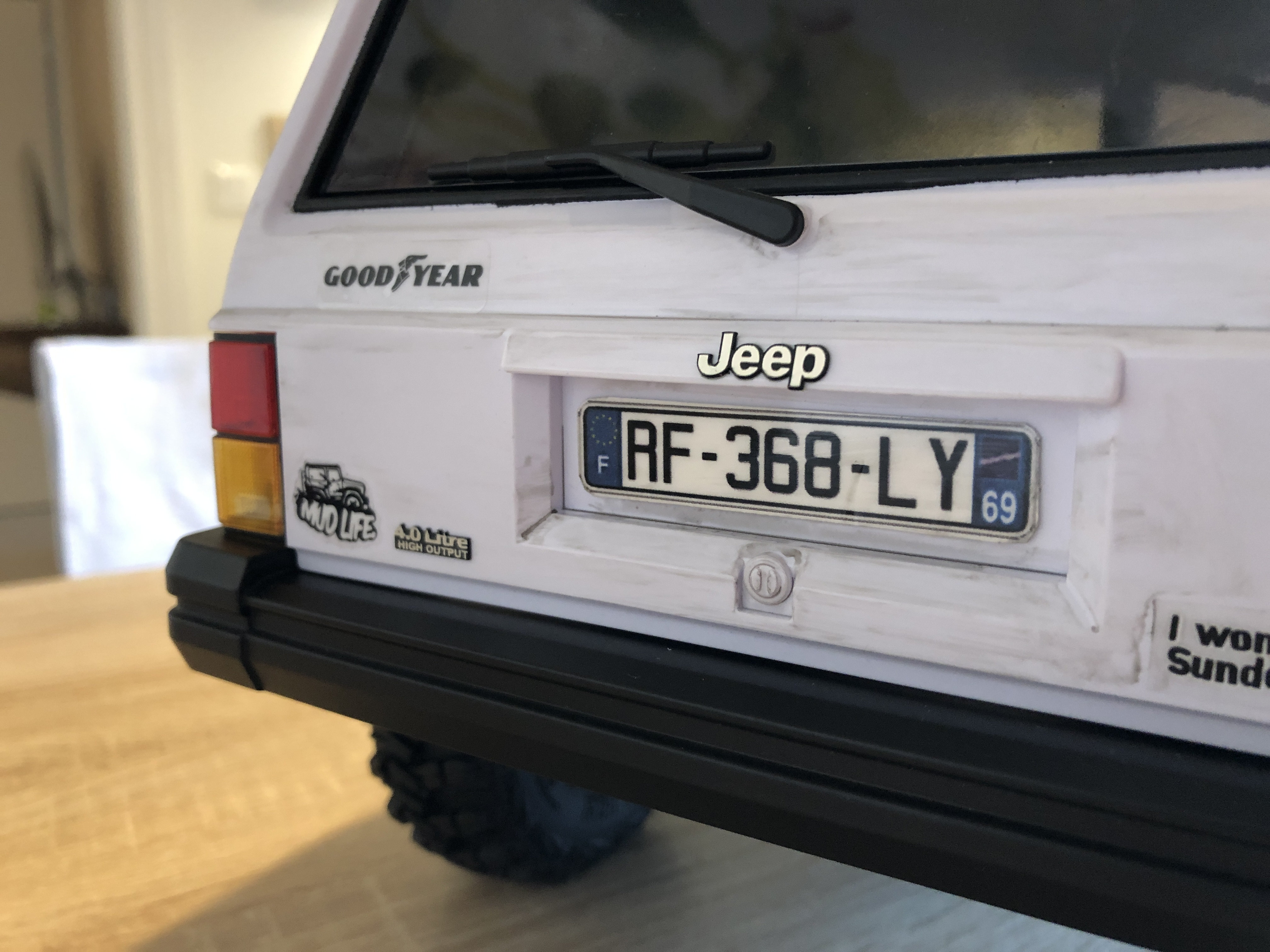

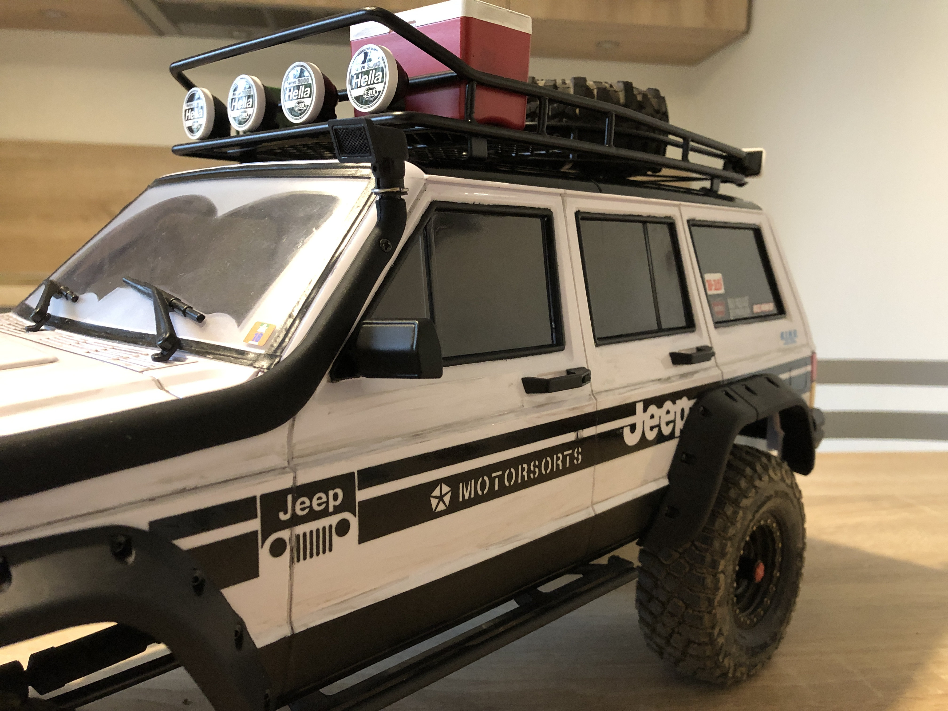

    J'ai terminé la décoration, stickers et weathering pour plus de réalisme .
    Manque l’éclairage, les roues et fignoler les joints de fenêtres, hâte de voir le résultat de l'ensemble ;)

    Superbe ce trx.

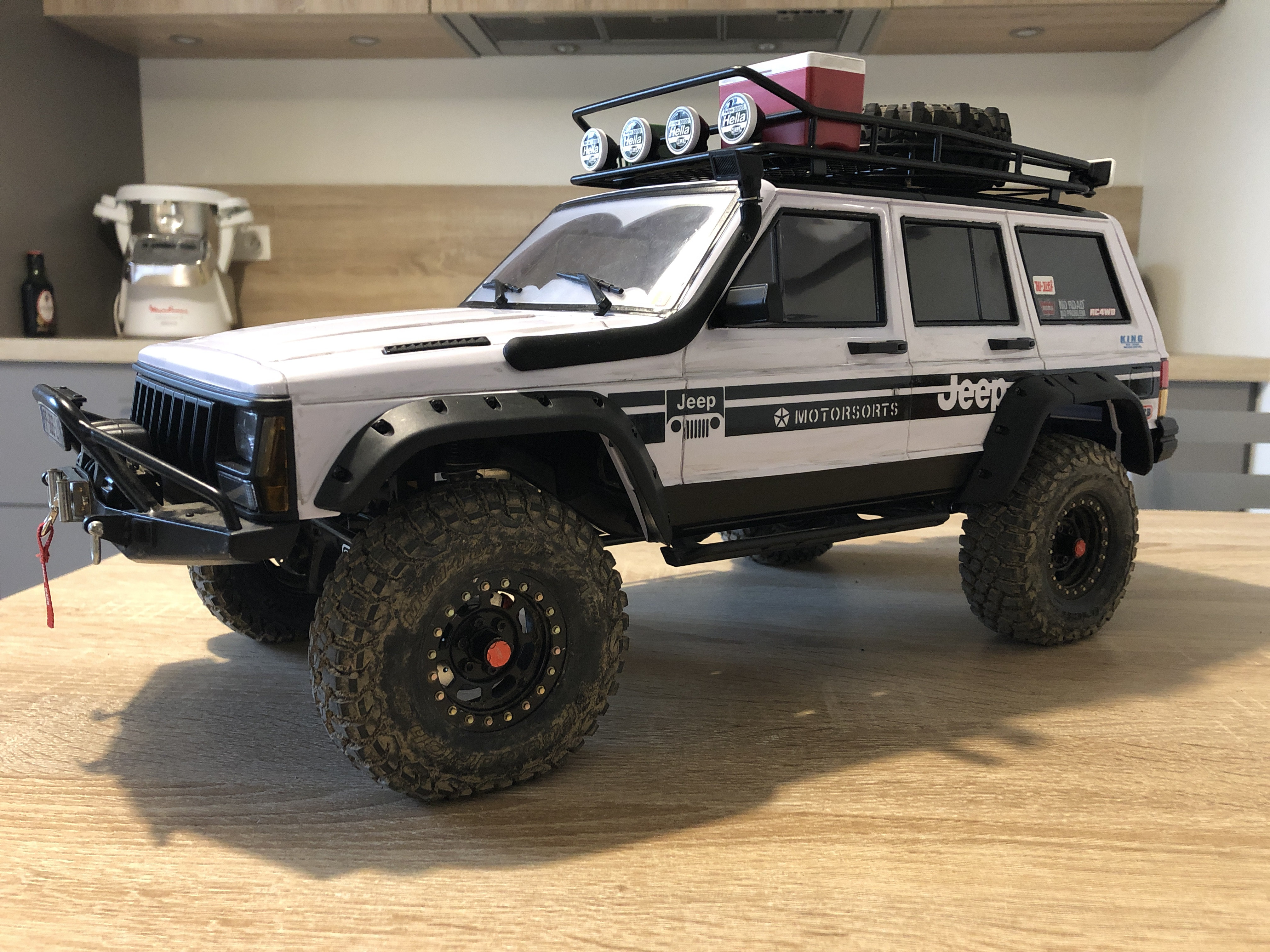

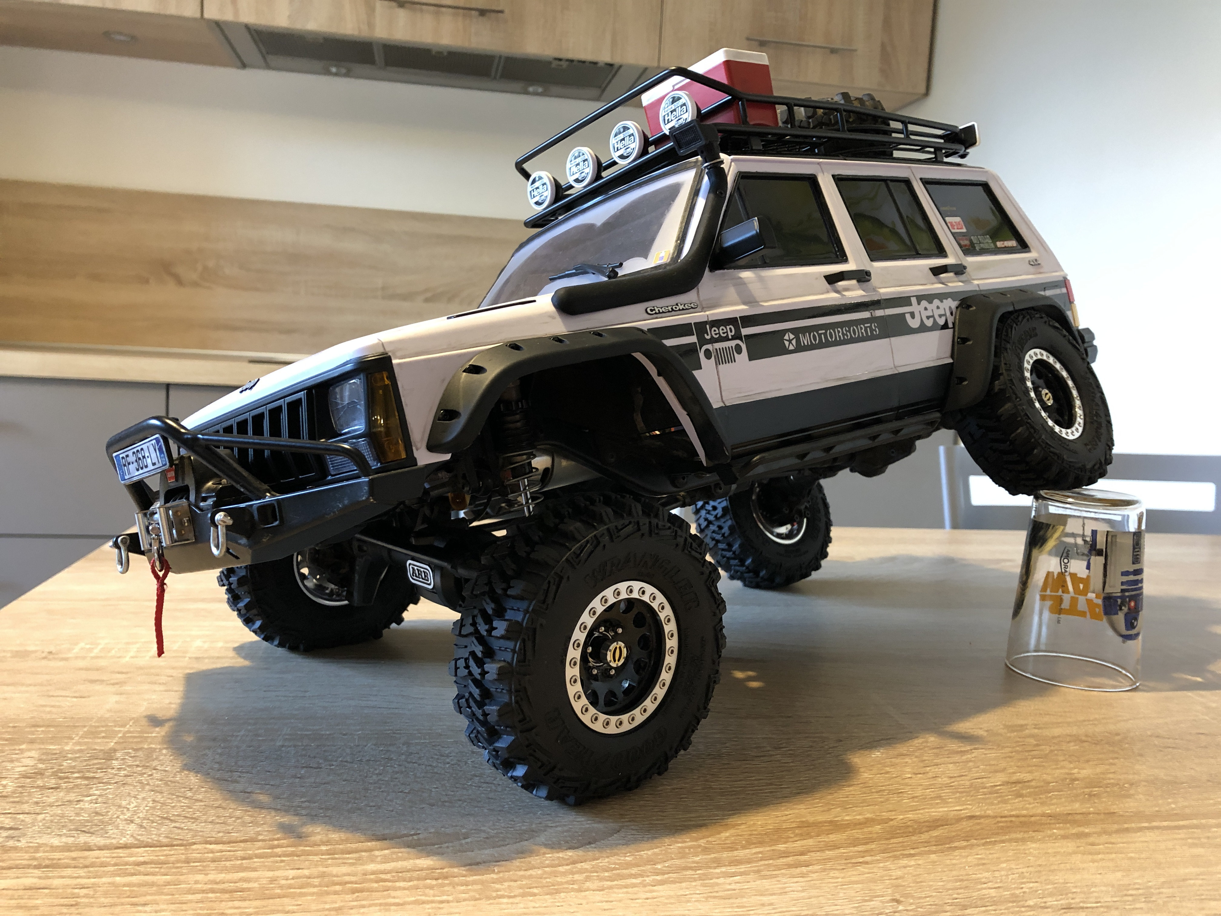

    Tu as limité la course des amortisseurs par rapport à ceux d'origine ?

    Non j'ai monté des Proline et sur les photos je n'avais pas encore réglé la hauteur de caisse qui est plus basse.
    Sur les prochaines photos tu verras le rendu final .

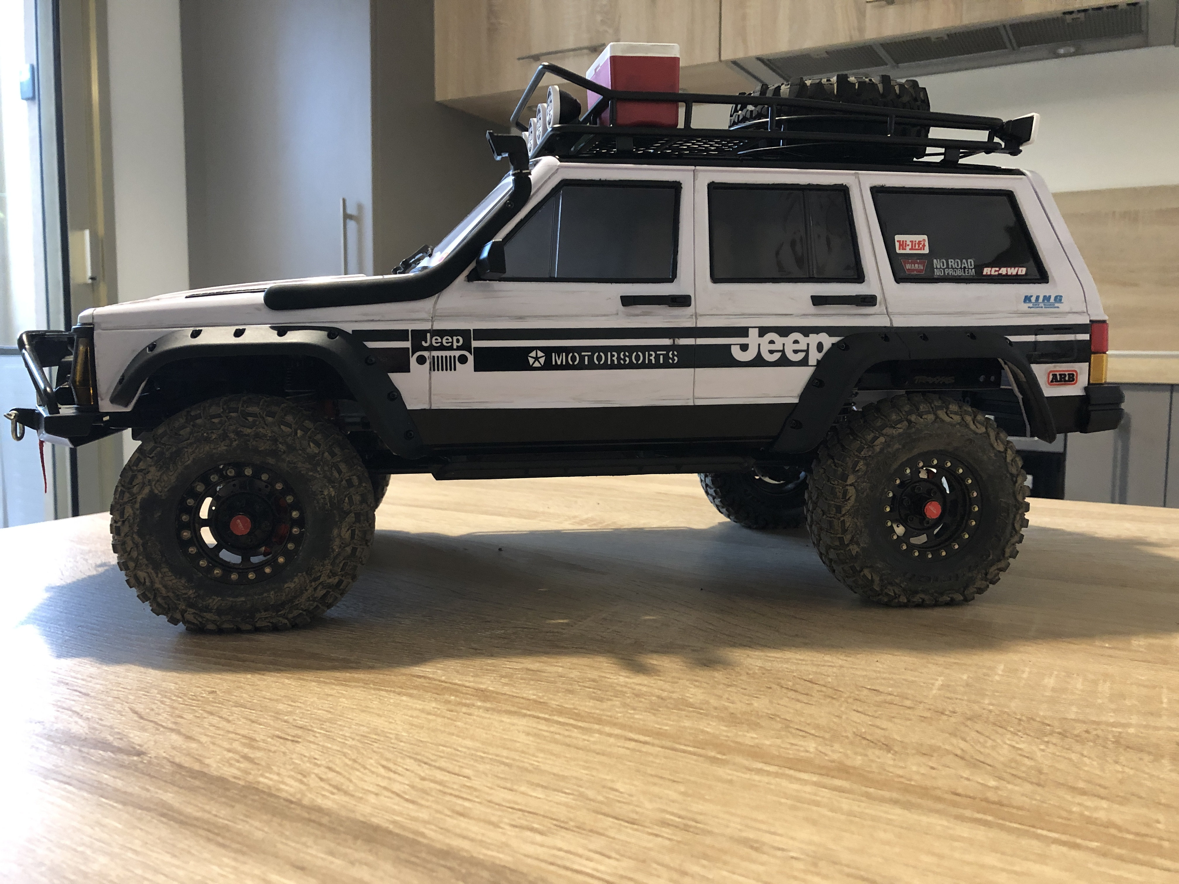

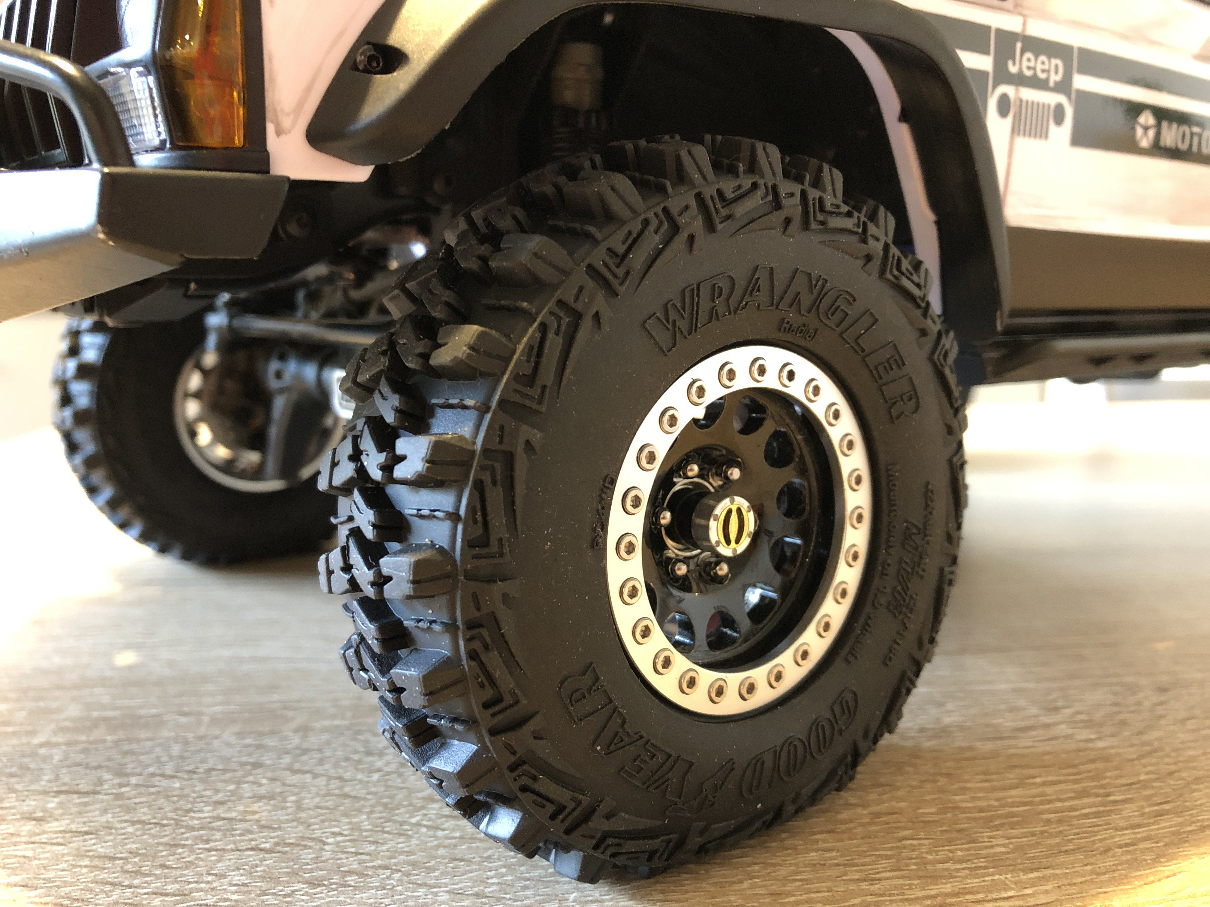

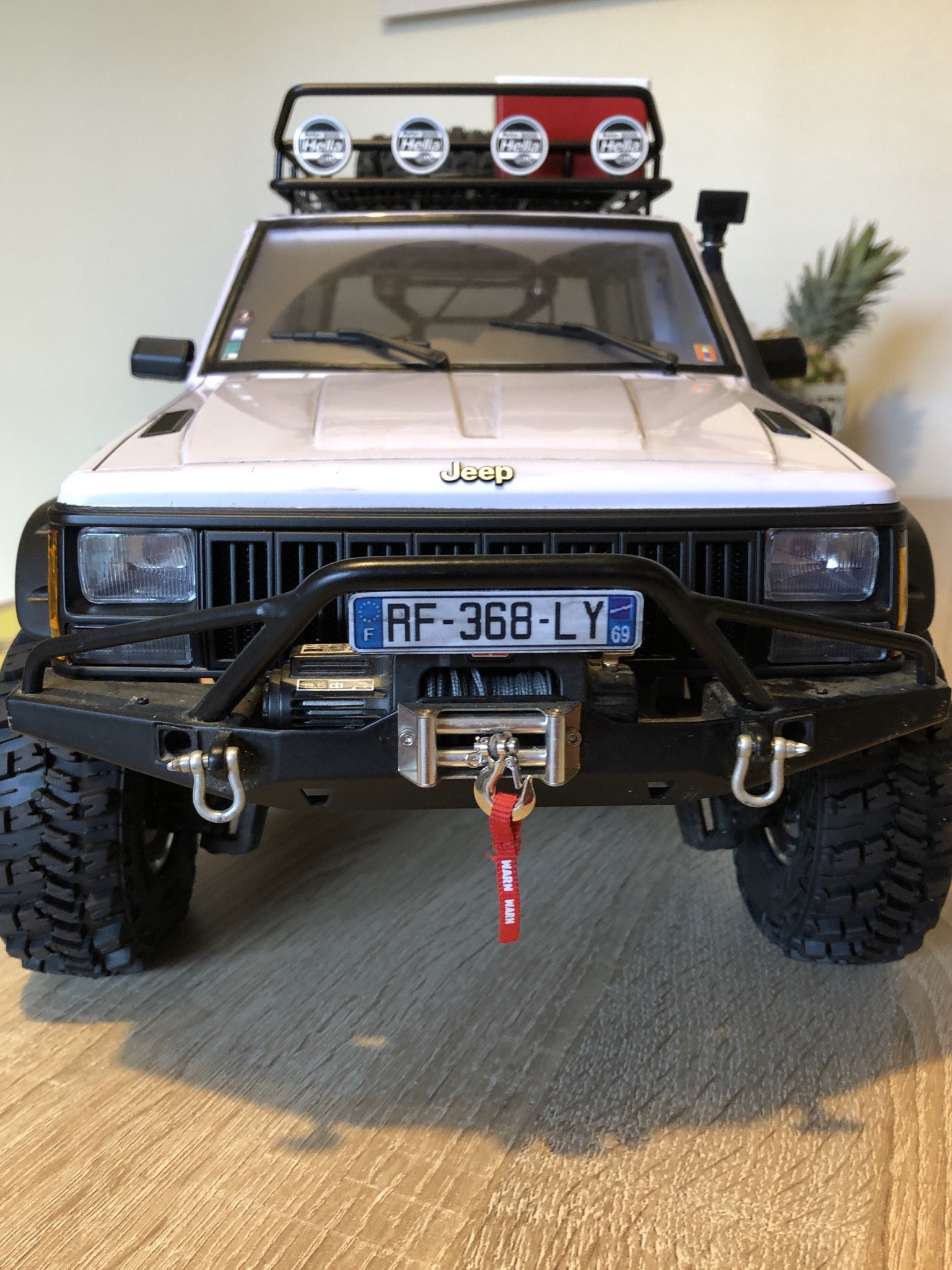

    Bonjour à tous je viens de monter mes nouveaux pneus avec les jantes .
    Changement de modèle car les rc4wd dépassent trop .
    J’ai également fixer les logos de chez Jsscale et installé l’éclairage.

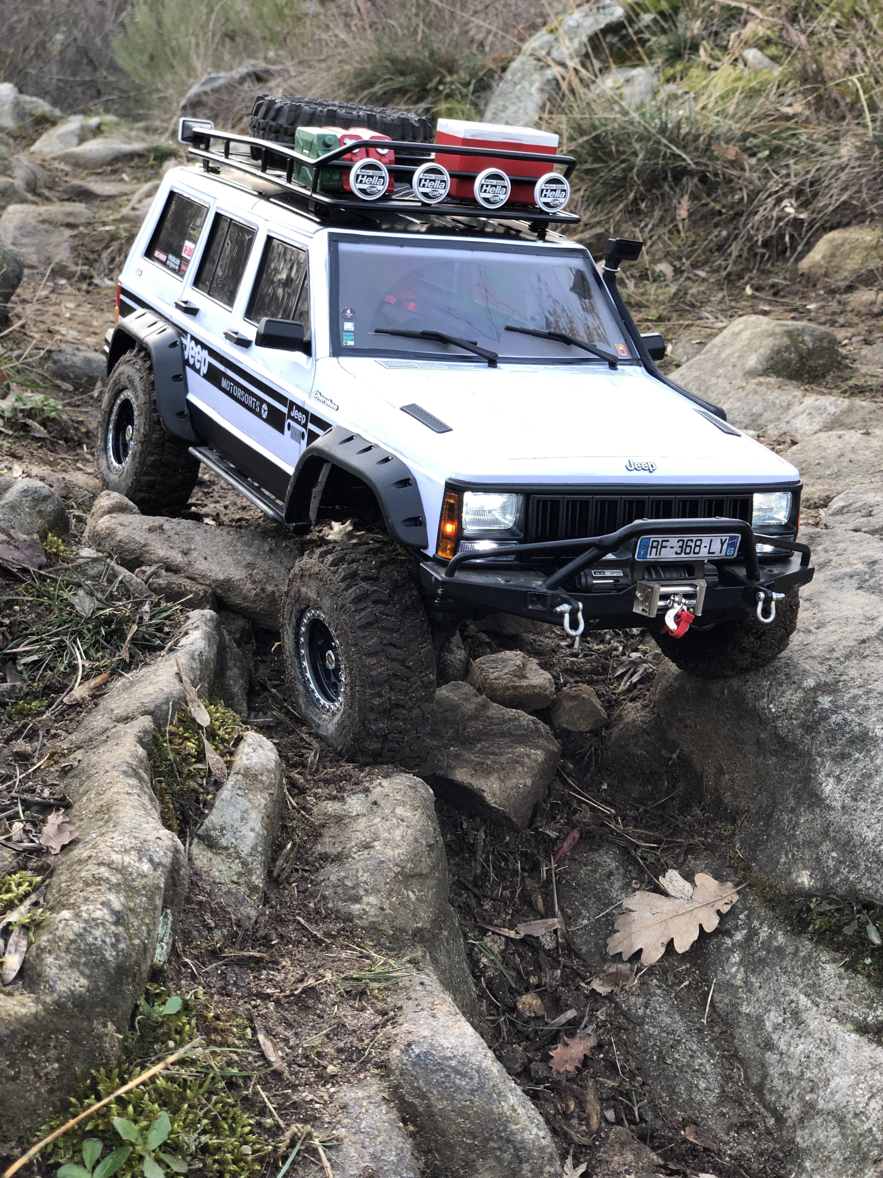

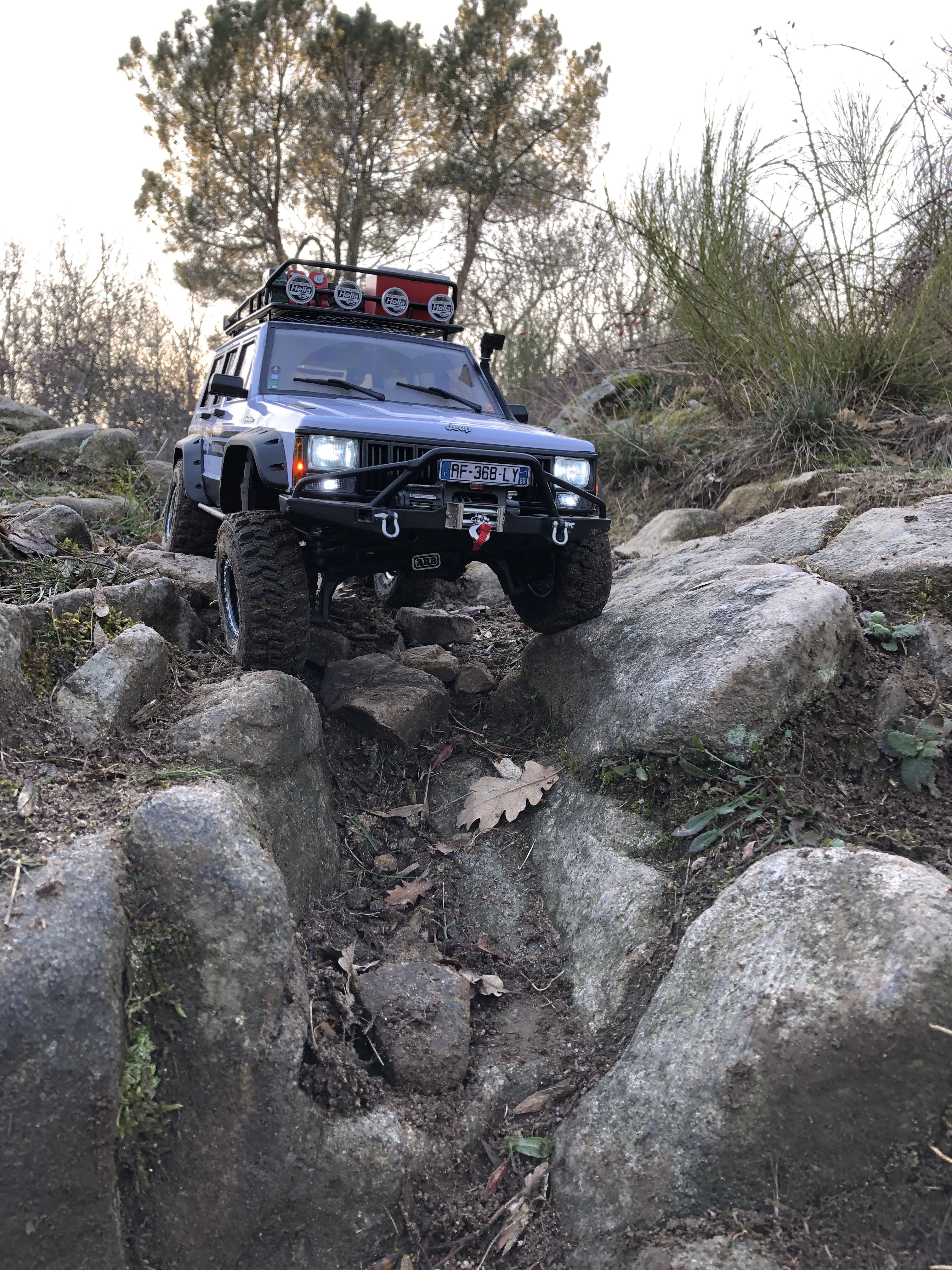

    Bonsoir à tous, première sortie pour le XJ, que du bon.
    Il se comporte super bien, aussi bien en côte, descente ou en devers .
    Il est bien équilibré malgré un poids avoisinant les 5kg .

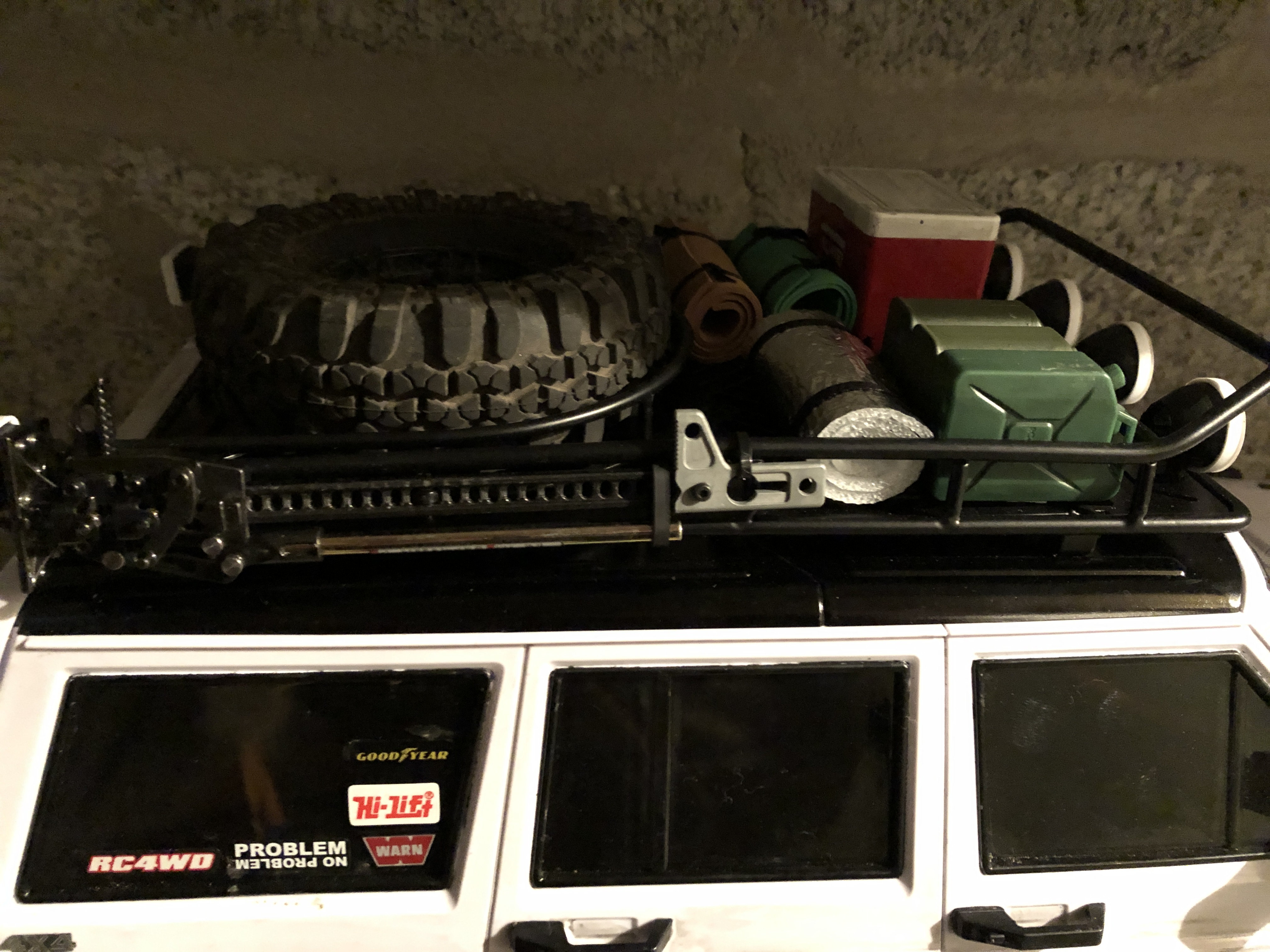

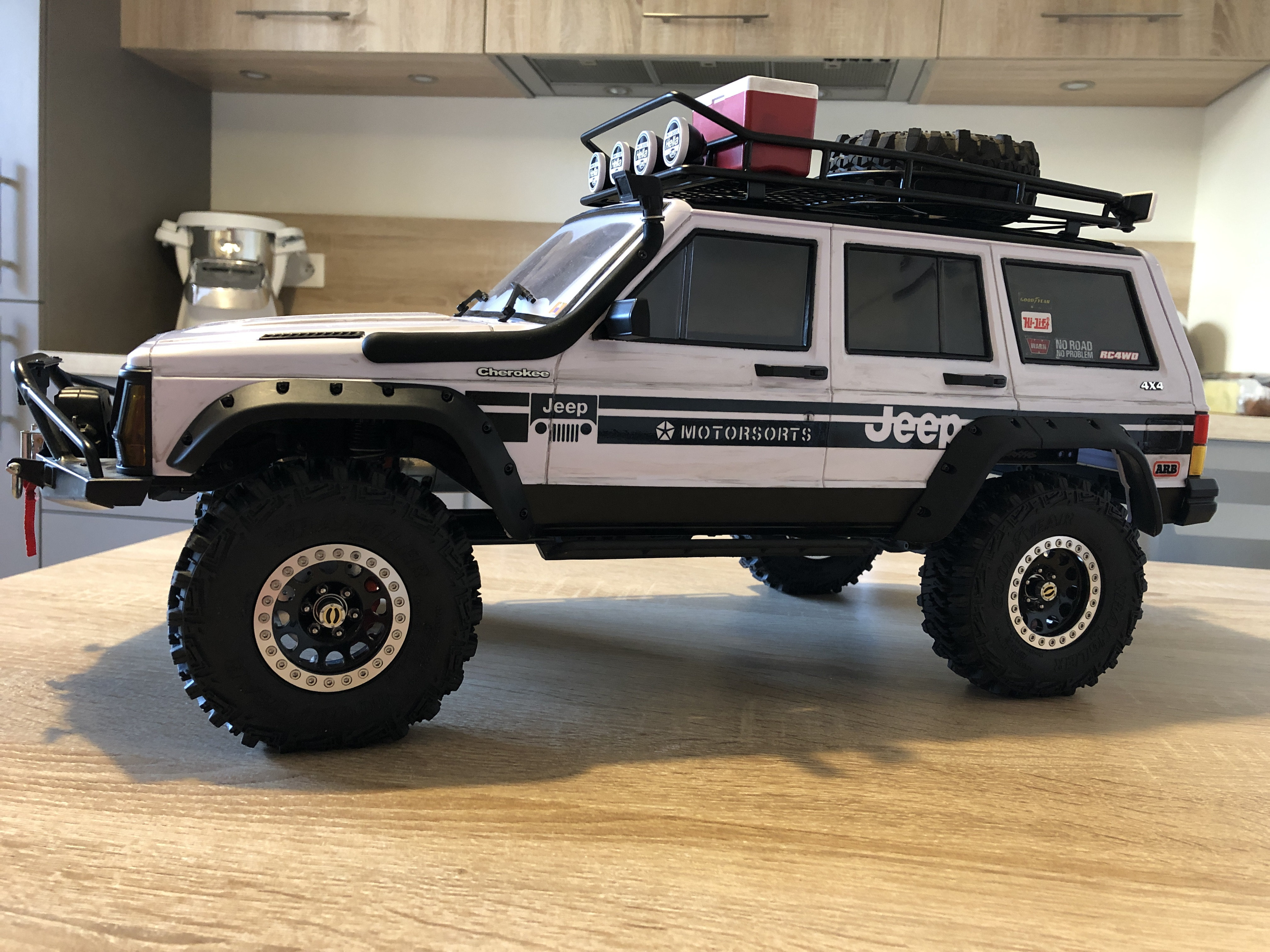

    Rajout d’accessoires sur la galerie pour être prêt pour les grands espaces ;)

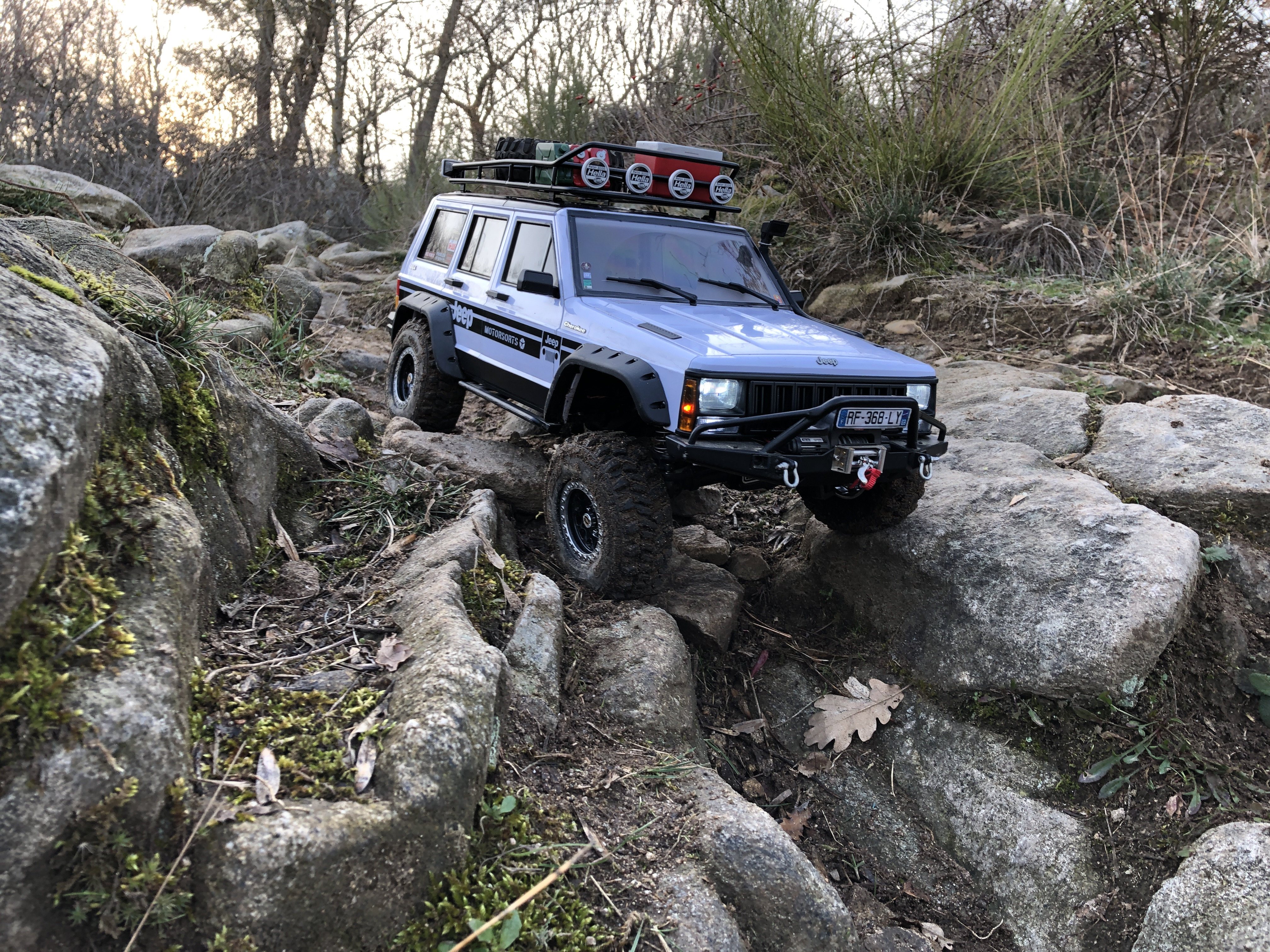

    Bonsoir à tous, sortie du jour sur le terrain de trial à Châteauneuf avec ce beau temps ;)
    Le cherokee est un vrais plaisir a piloter mais le wrangler Jk et pour moi au dessus, il passe vraiment bien.
    Le cherokee avec sa galerie a un bon look scale mais ça le pénalise pour la grimpette.

    Petite vidéo sortie col de Malval avec le cherokee, j'ai modifié les amortisseurs car il étaient trop souples.
    Il n'y avait pas d'huile j'en ai donc mis viscosité 3 et j'ai changé les ressorts supérieur (amortisseurs Proline) par des King de chez rc4wd plus ferme.
    Je suis satisfait du rendu, les mouvements de caisse sont assez réalistes.
    Je vais également remonter les tout derniers Proline BFGOODRICH mud terrain en 1.9 plus scale côté look

    j'ai remonté mon premier choix de roues pneus Proline et jantes SSD, je trouve que ça colle plus avec son look.
    Ces pneus je les ai monté sur ma JEEP JK bleu, ils vont super bien .
