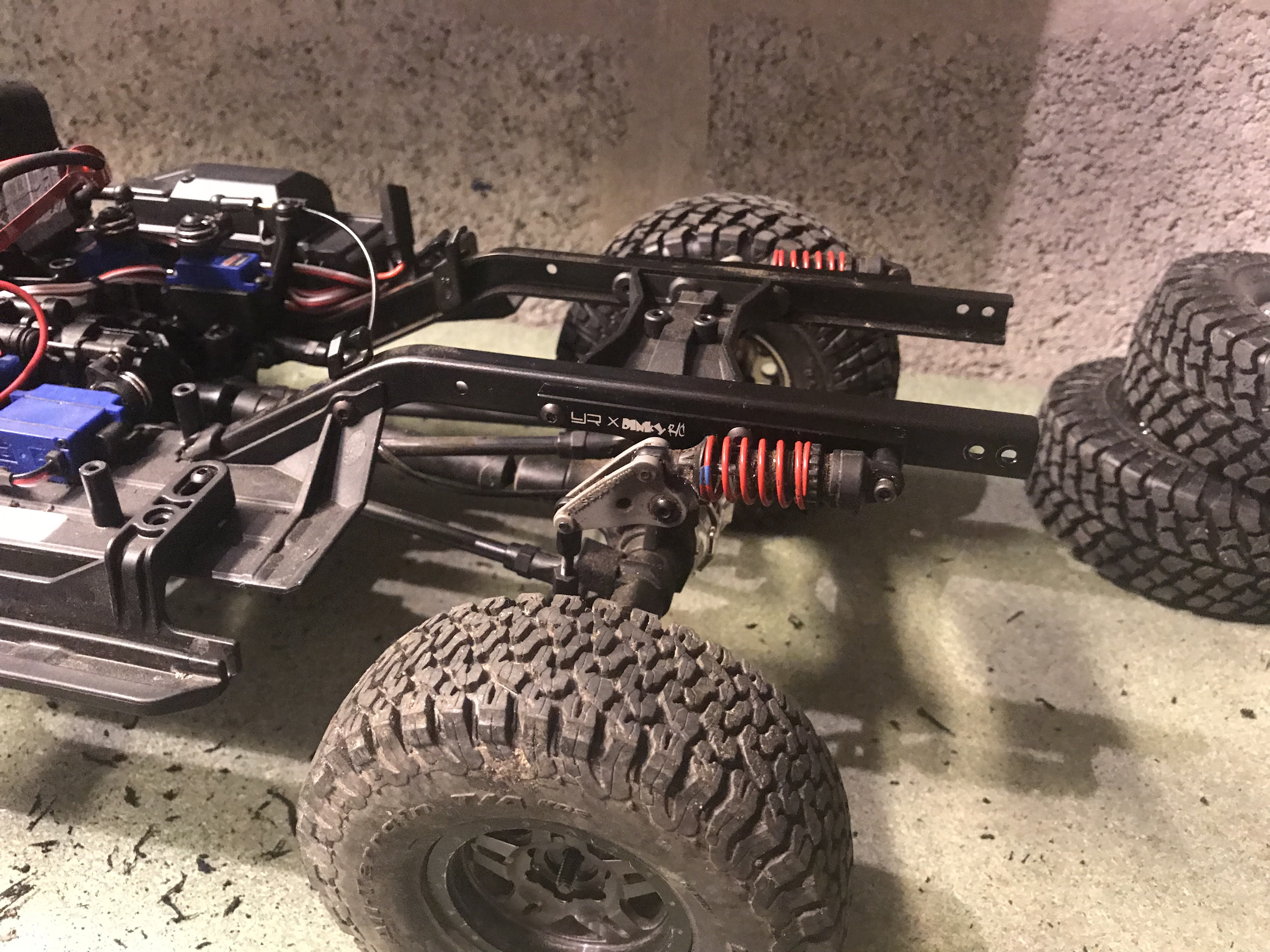

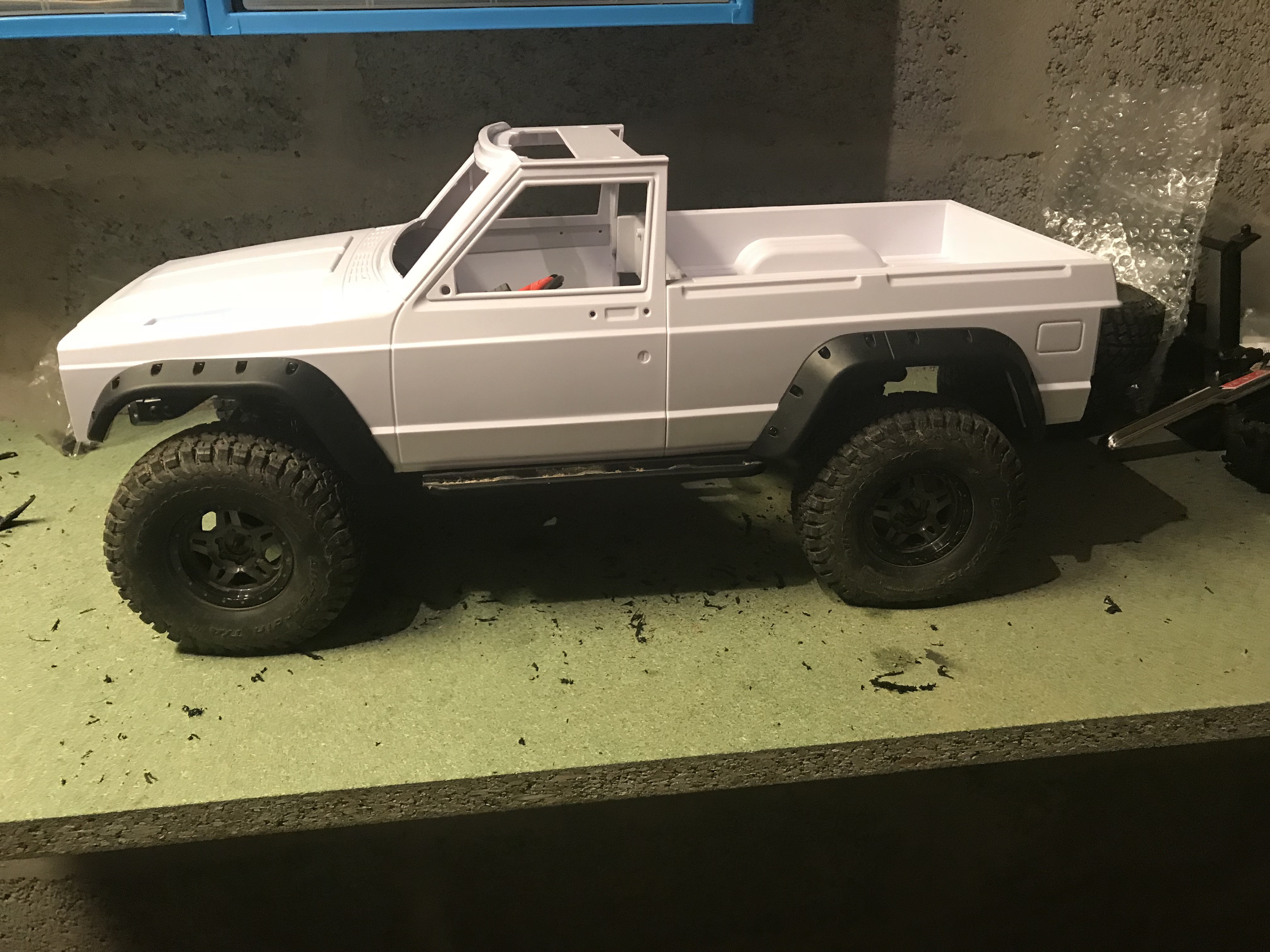

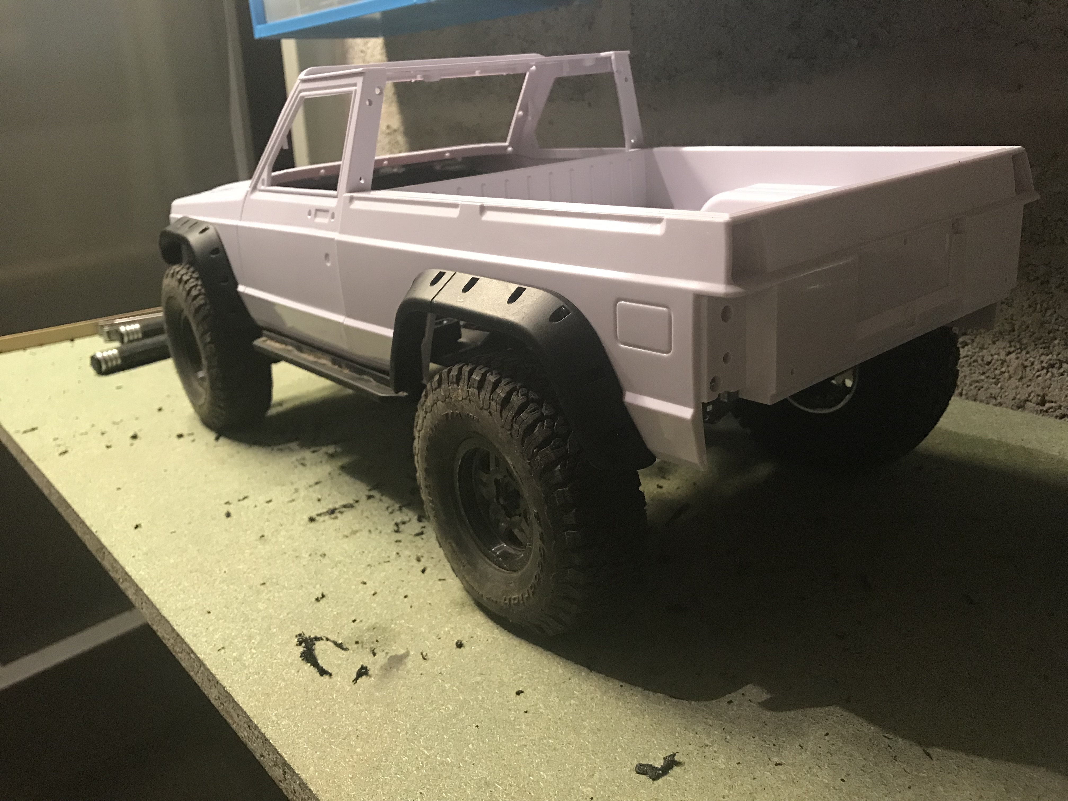

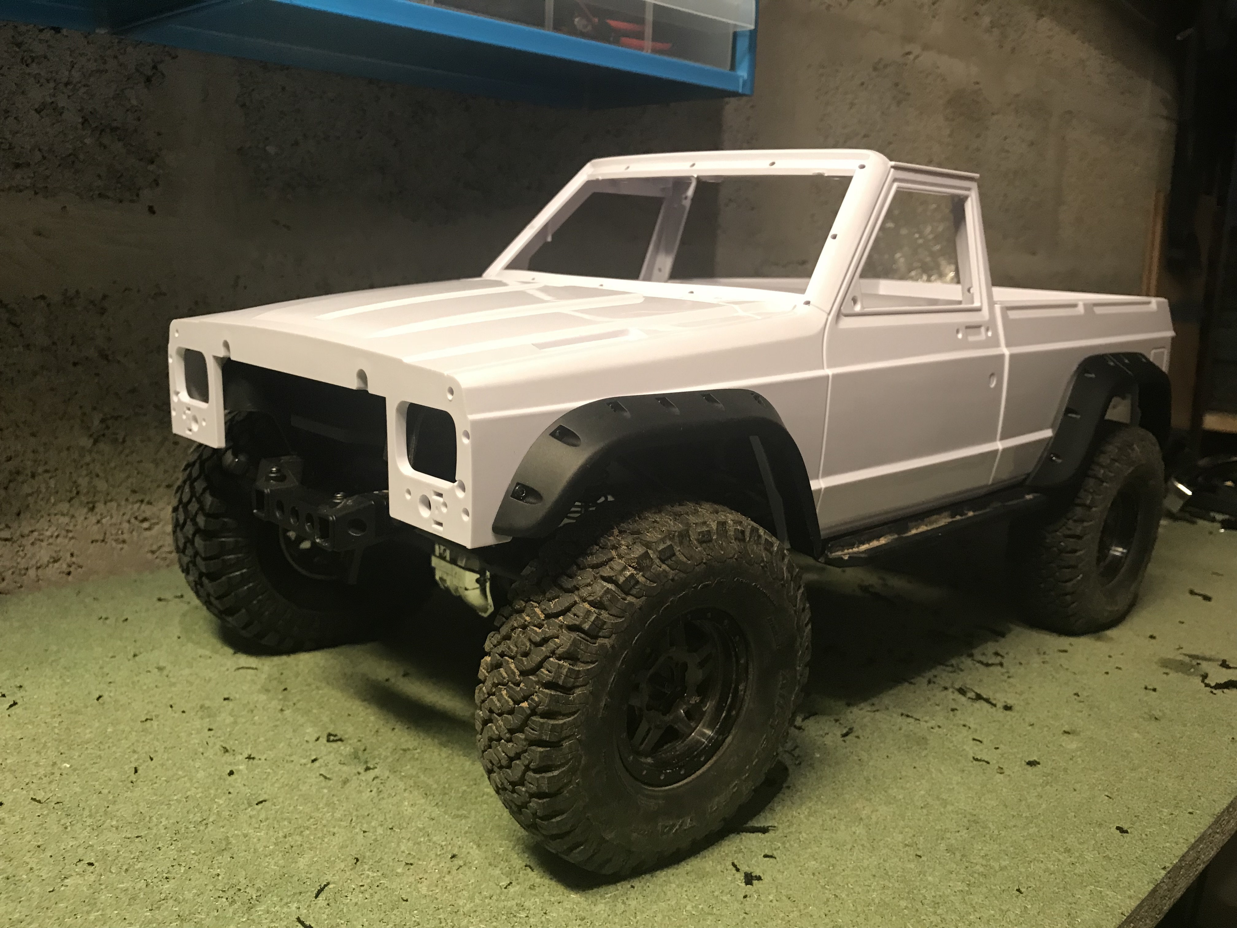

    Bonjour à tous, je me suis laissé tenter par une carrosserie ABS Jeep commanche de chez Team Raffee pour monter sur le châssis du Bronco .
    L’empattement tombe parfaitement (313mn) il a fallu retailler les protections d'ailes sur l'avant et passer les amortisseurs arrière en drop, également supprimer le support batterie.
    Je voulais partir sur une carrosserie de chez Jsscale mais je n'ai pas les compétences pour la monter et la peindre correctement !
    J'aurai besoin de vos conseils pour le choix des jantes, pare-chocs avant et pneus et couleur de la bête

    Ah sympa de voir des TRX4 qui passent au plastoc ! (y) Le Motip perso oublie, c'est une catastrophe. Je viens de faire mon HDJ avec et le primer plastique n'a pas de filler, et je me demande encore à quoi il sert !
    Je me suis pris des bombes de primer gris Tamiya ( le gris a du remplisseur, le blanc est plus fin ) et là, le rendu est top !
    Moi je trouve sympa les jantes qu'il a actuellement, quitte à leur passer un coup de peinture dessus !
    Pour les pneus, je verrais bien plus petit pour un pick-up, en 100 mm. Après en structure de gomme, tout dépends ce que tu veux faire avec !

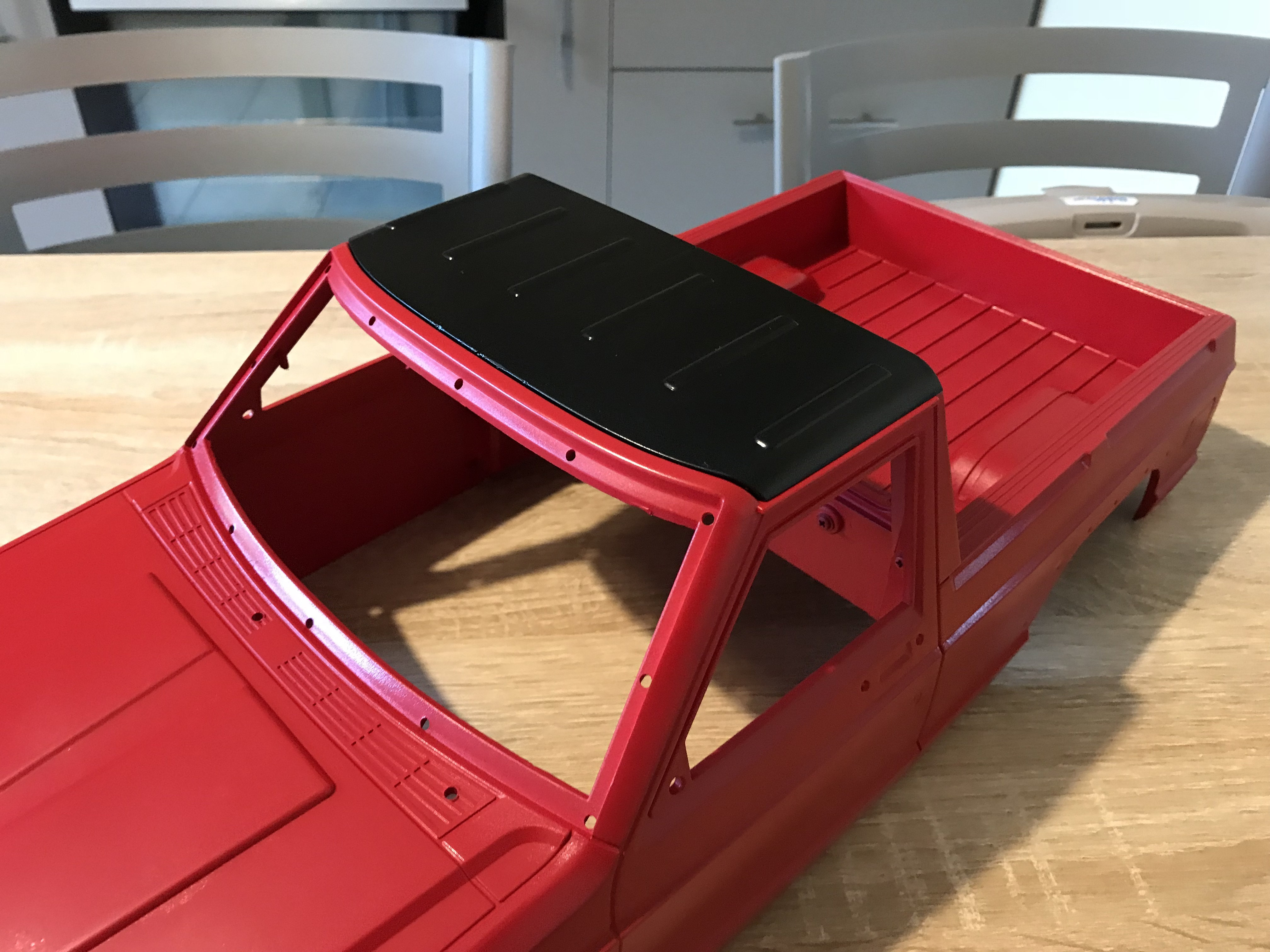

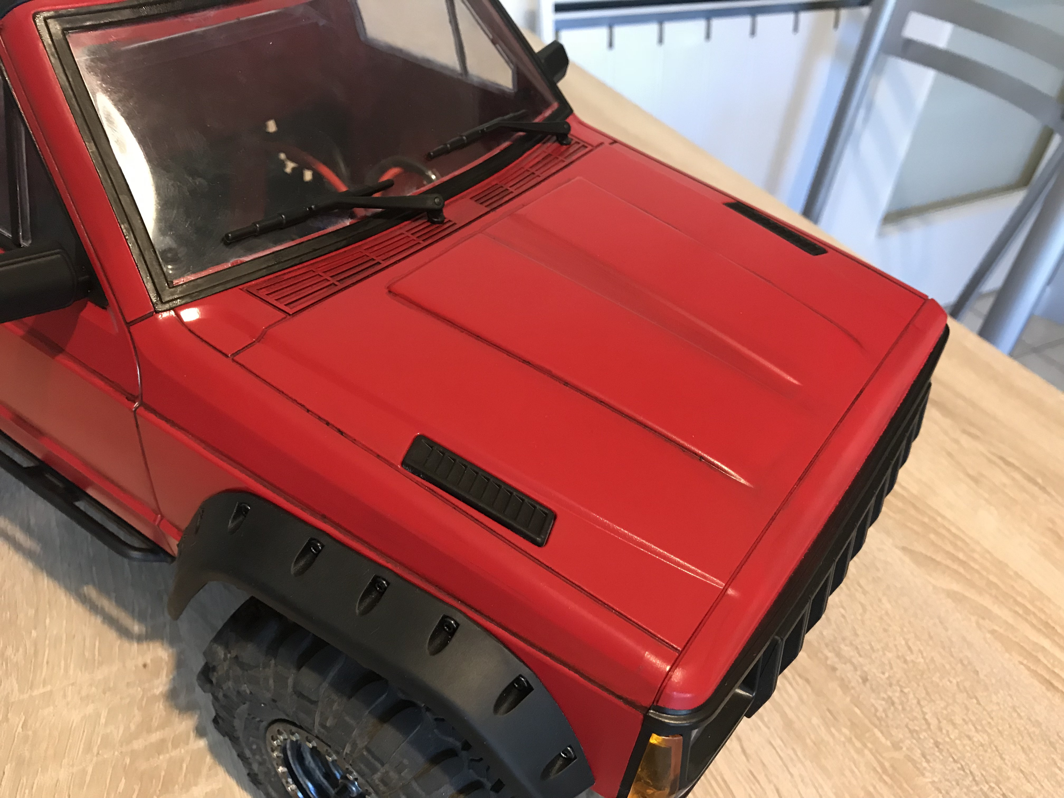

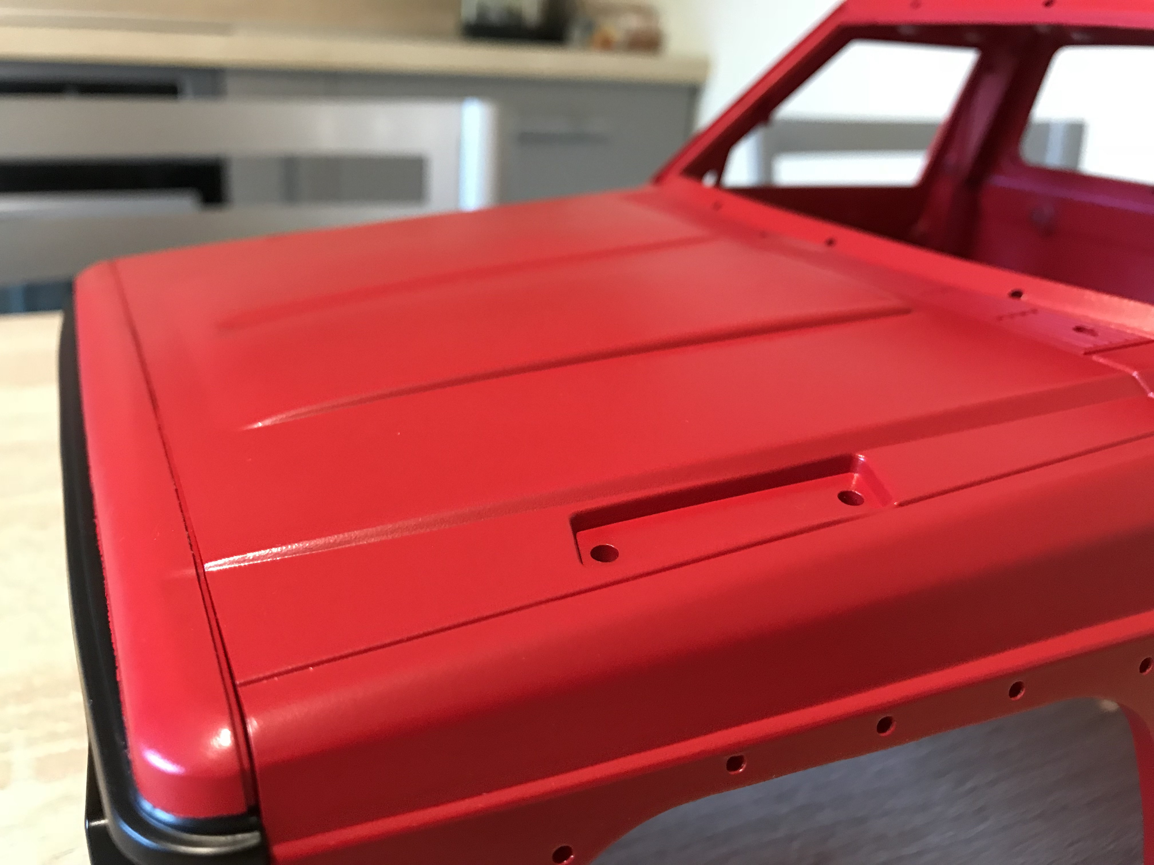

    Bonjour à tous, avancée des travaux de peinture, la carrosserie est peinte reste les finitions et l’arceau a monter, poncer et peindre .
    Pour le retour de peinture, tout d'abord je tiens a préciser que je n'ai pas les compétences que certains ont sur le forum en peinture .
    Mon avis peut être faussé par mon manque d'expérience, pour moi fini la marque Motip, pourquoi ?
    Le primer blanc est très granuleux donc obligation de poncer si on ne veut pas avoir une finition rugueuse.
    Pour la peinture RAS juste l'impression qu'elle n’accroche pas très bien, a vérifier dans le temps .
    Et pour finir le prix n'est pas moins cher que la marque TAMIYA, par contre un grand choix de teintes de couleurs.

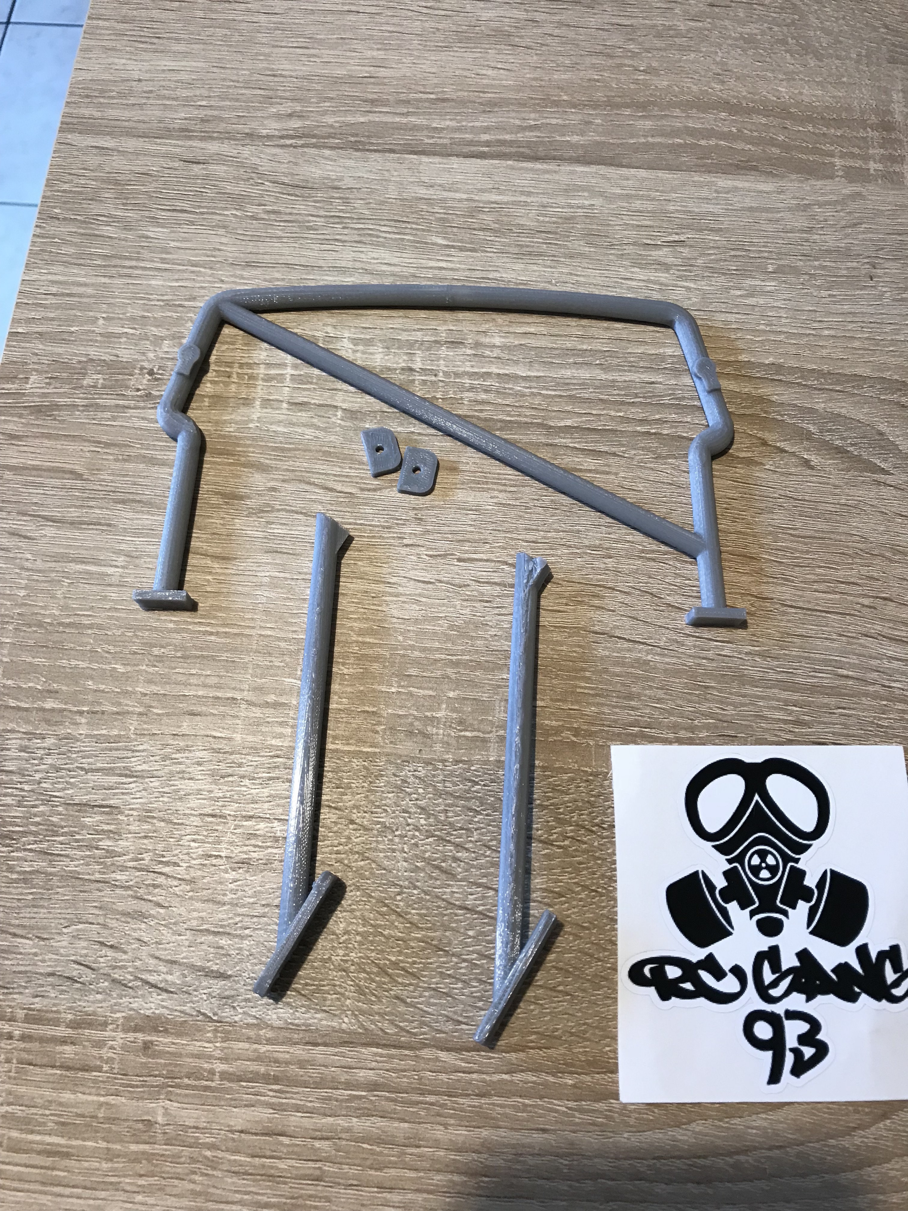

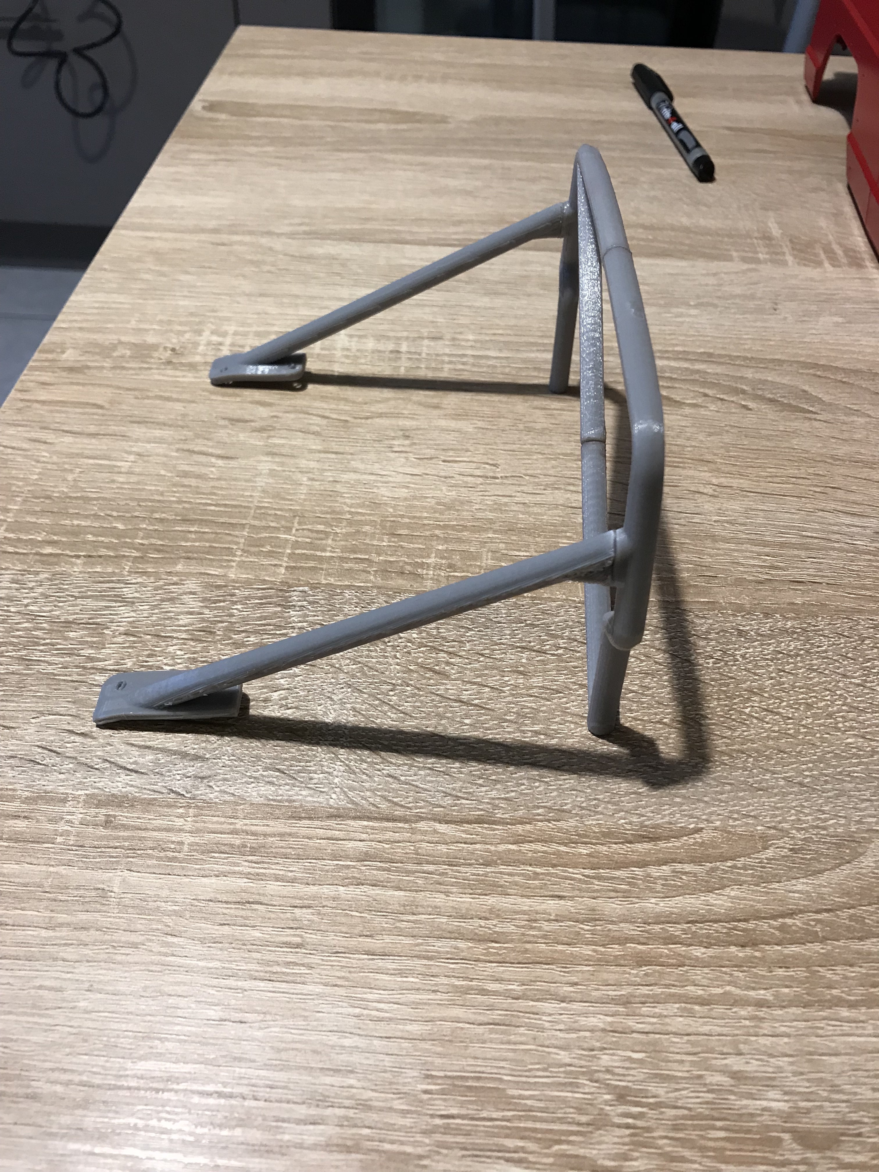

    Pour l'arceau il a fallu l'adapter car prevu pour la carrosserie JSSCALE qui a la benne plus profonde et plus large.

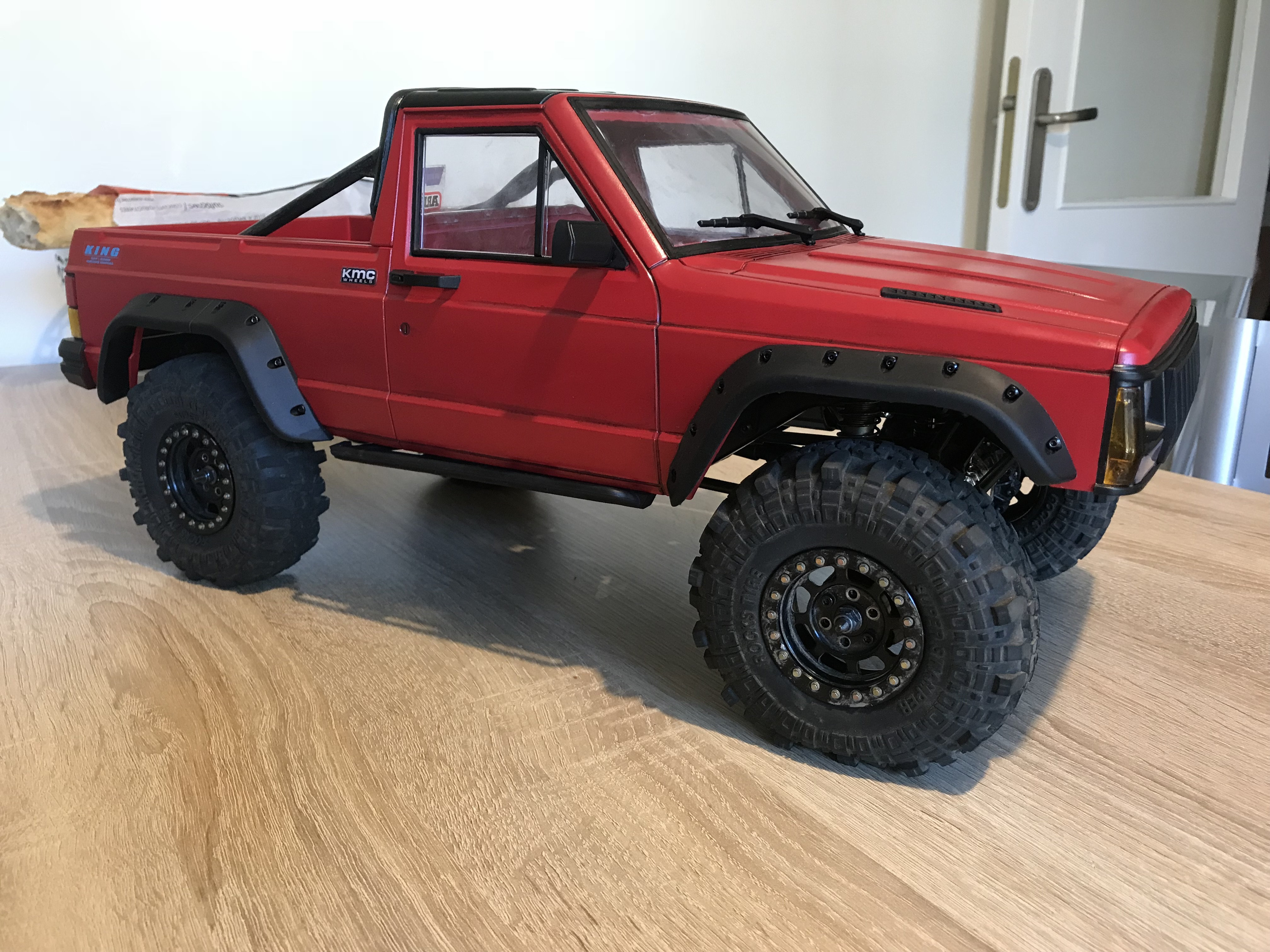

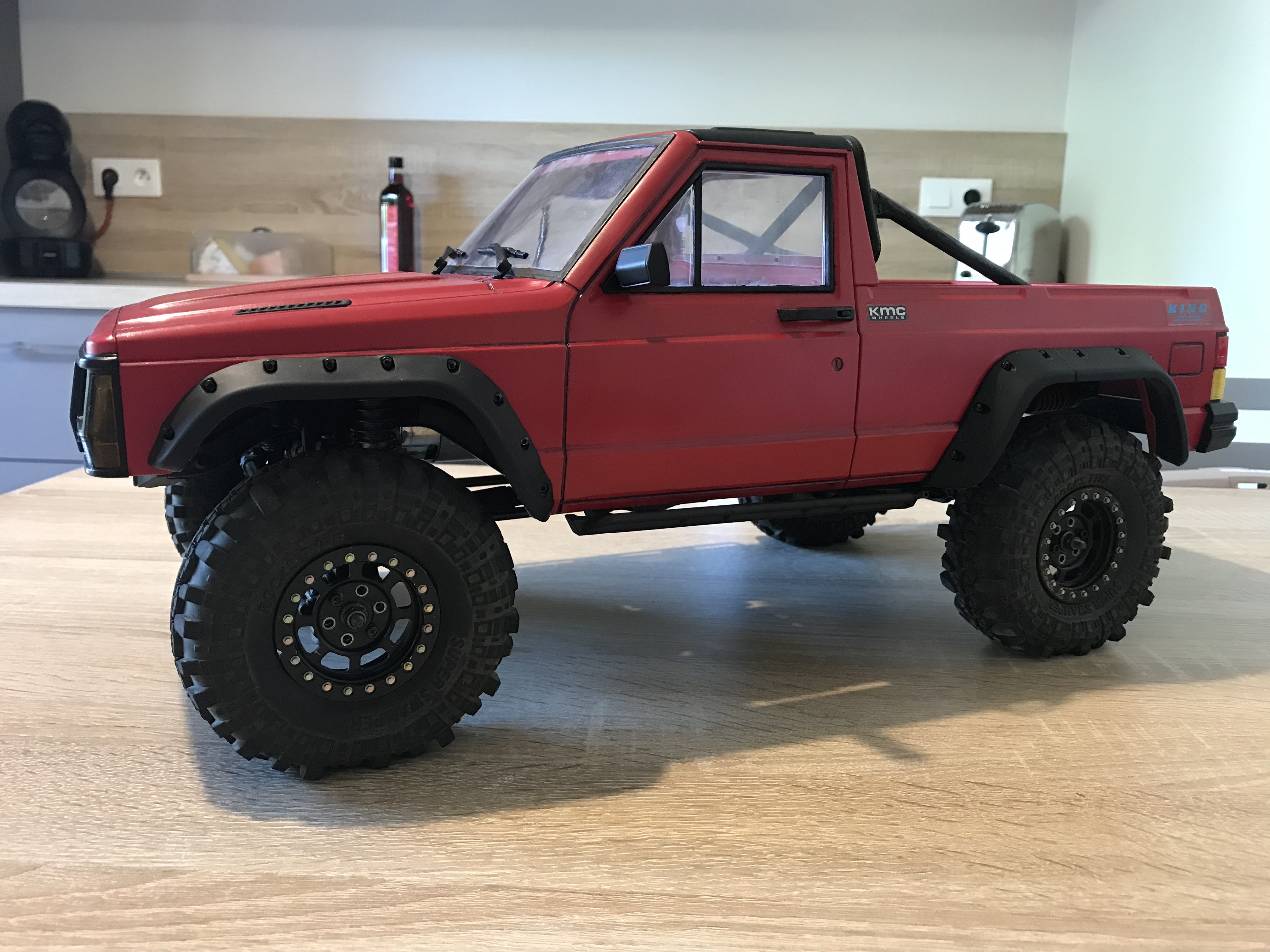

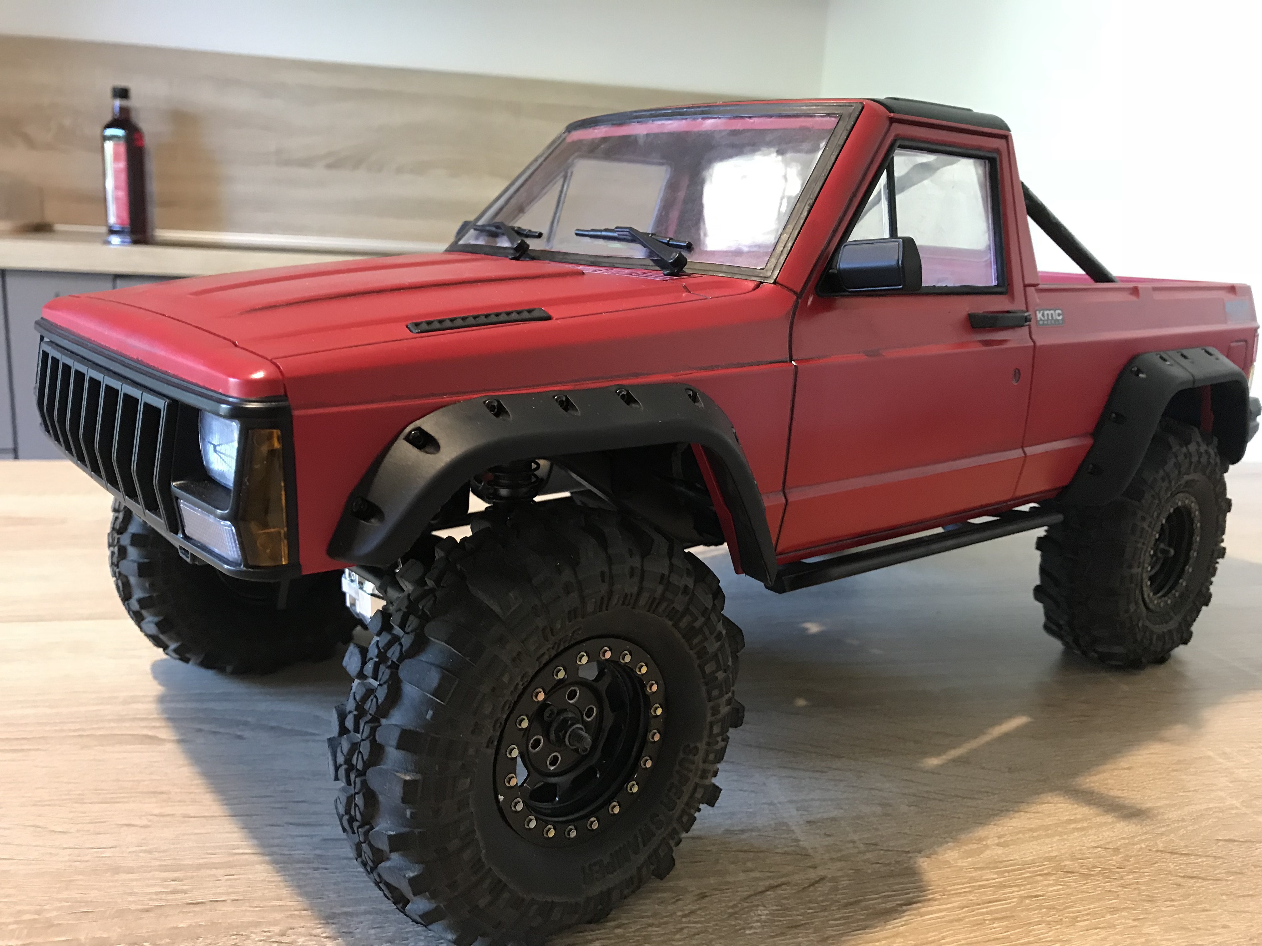

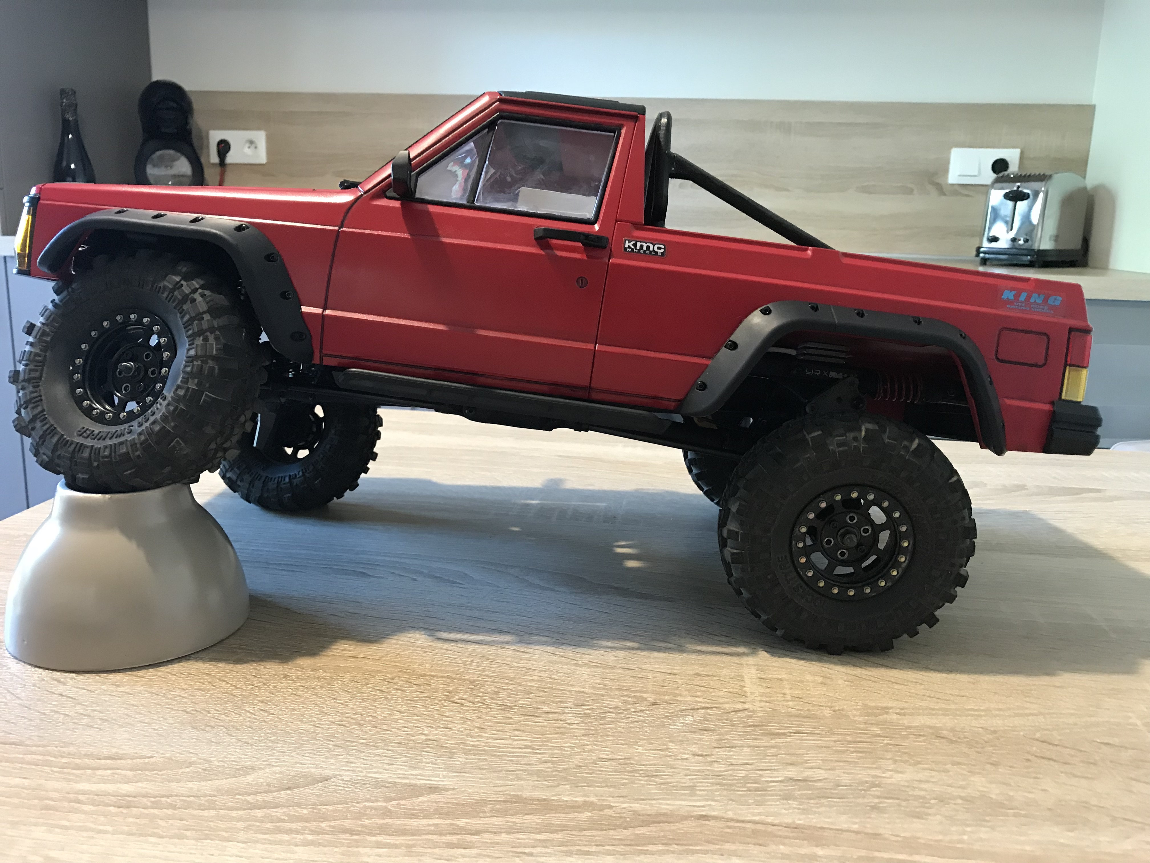

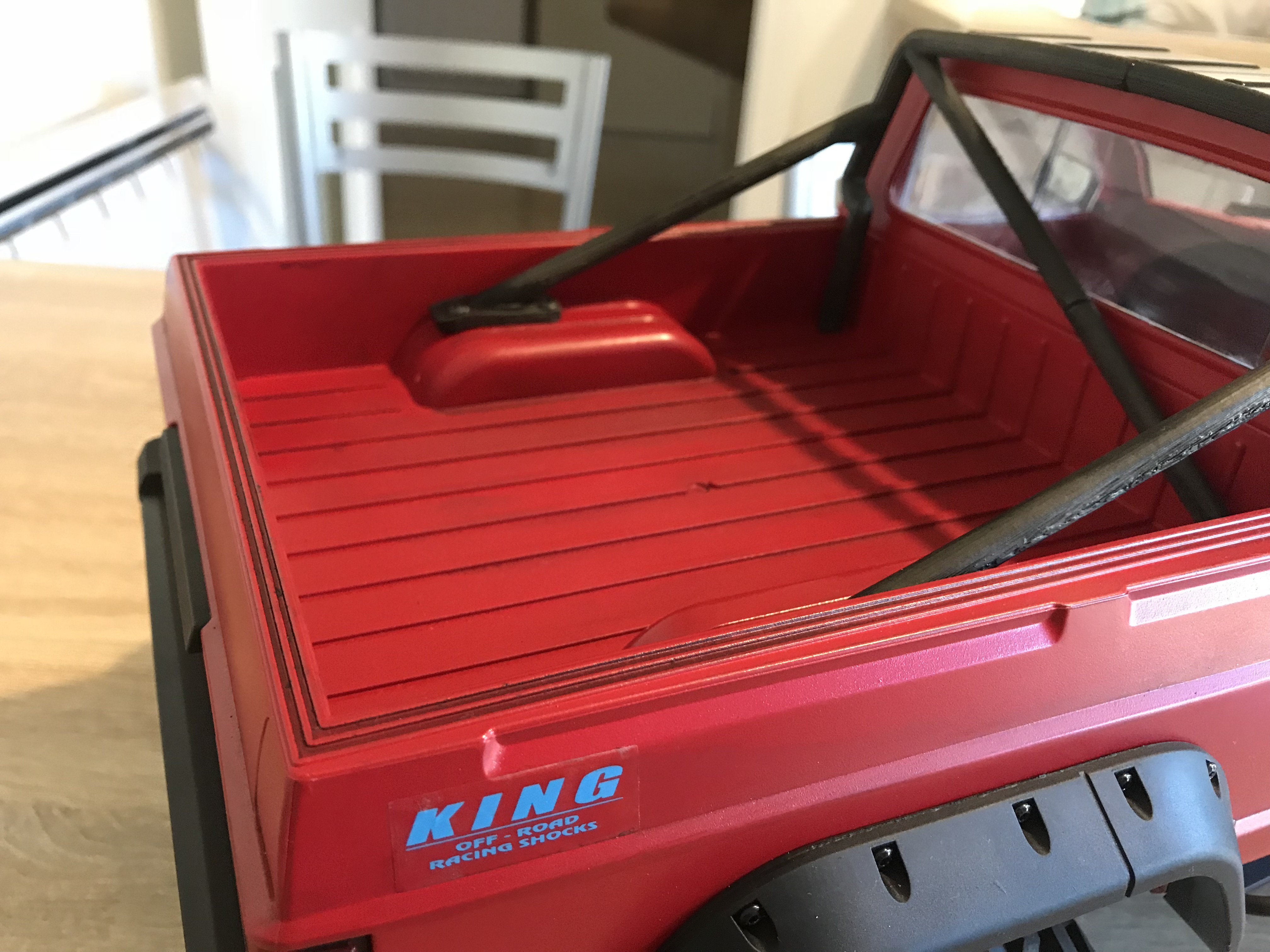

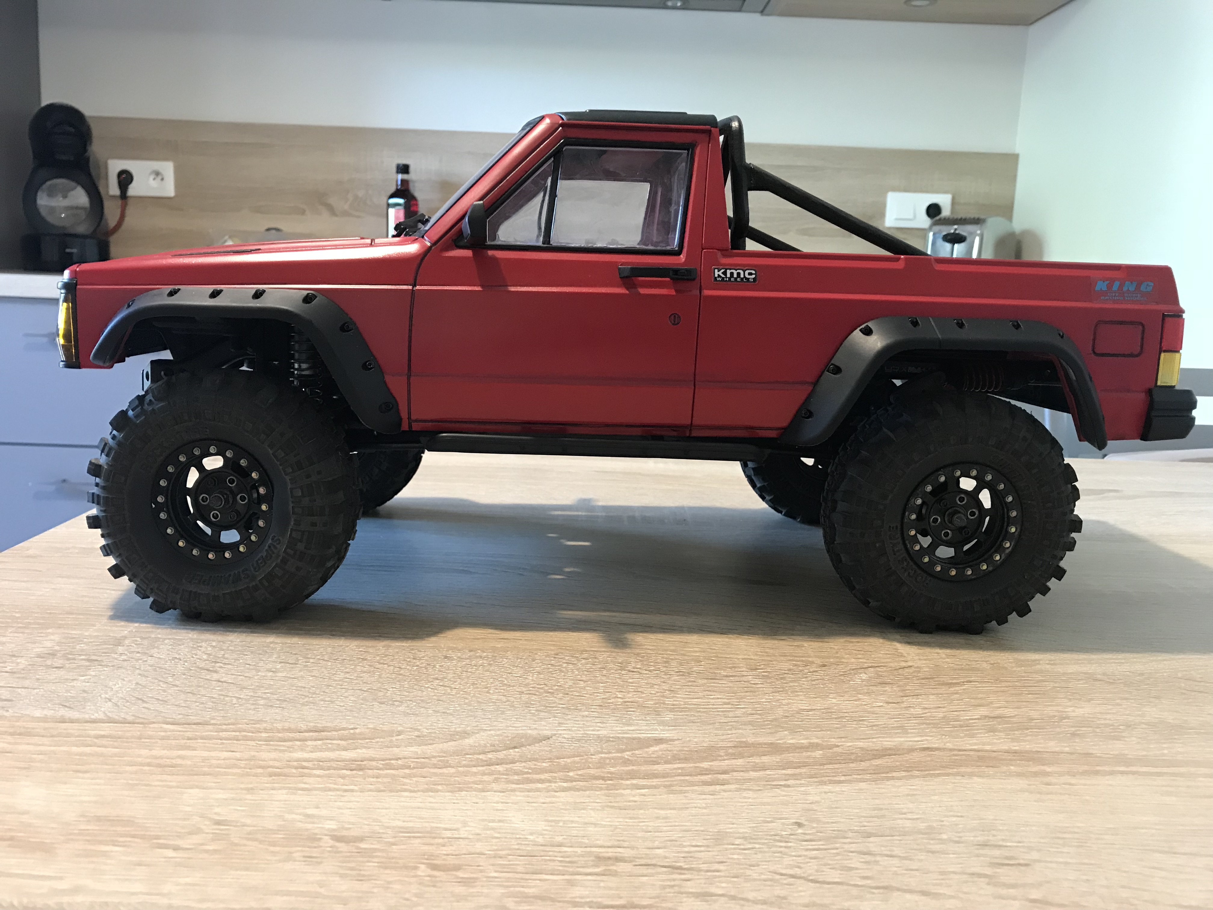

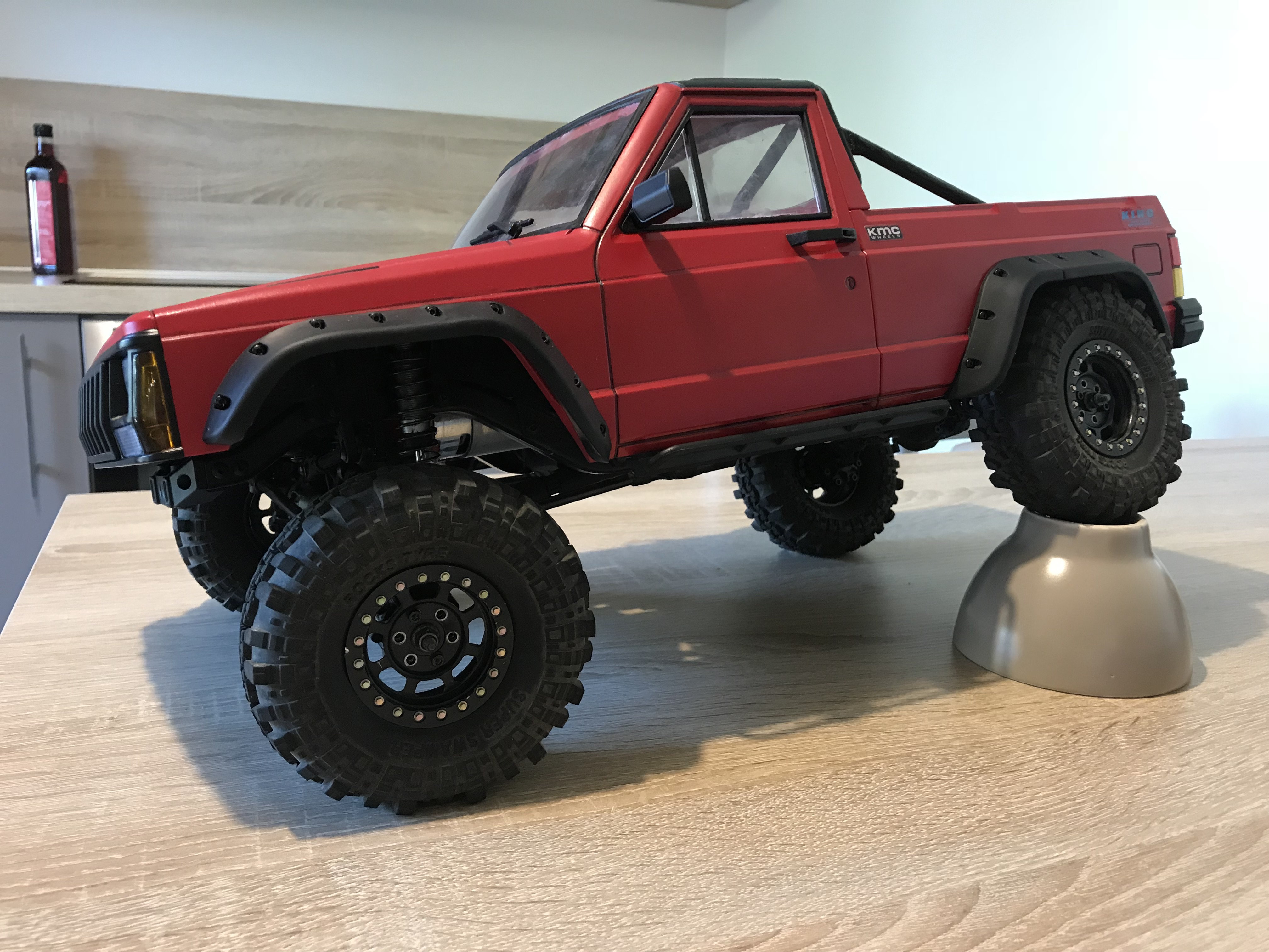

    Suite de la finition de la carrosserie, installation de l'arceau et j'ai mis un jus pour un rendu vieilli.
    Pour les pneus je vais rester dans cette taille mais monter des Boom Racing Hustler en 106mn.
    Reste le pare-chocs a définir mais le CChang me plait bien 70€ fait ch.....
    La fixation de la carrosserie au châssis, va être terminée ce soir, manquera juste de l'accessoirisation dans la benne et un intérieur.
    Pour l’intérieur j'ai un modèle en lexan fourni avec la carrosserie, pas très réaliste mais je ne sais pas quoi monter d'autre.
    Je ne suis pas expert en création d’intérieur.
    J'ai besoin d'un conseil concernant la réalisation des traces d'essuie glaces sur le pare brise, comment procéder ?

    sympa sa change en un peu plus extréme j'aime bien et puis cet arceau lui vas a ravir , manque qu'un bel interieur de la deco dans la benne et roule ma poule !!

    Très sympa comme ça ! Et les swamper lui vont comme un gant (y)

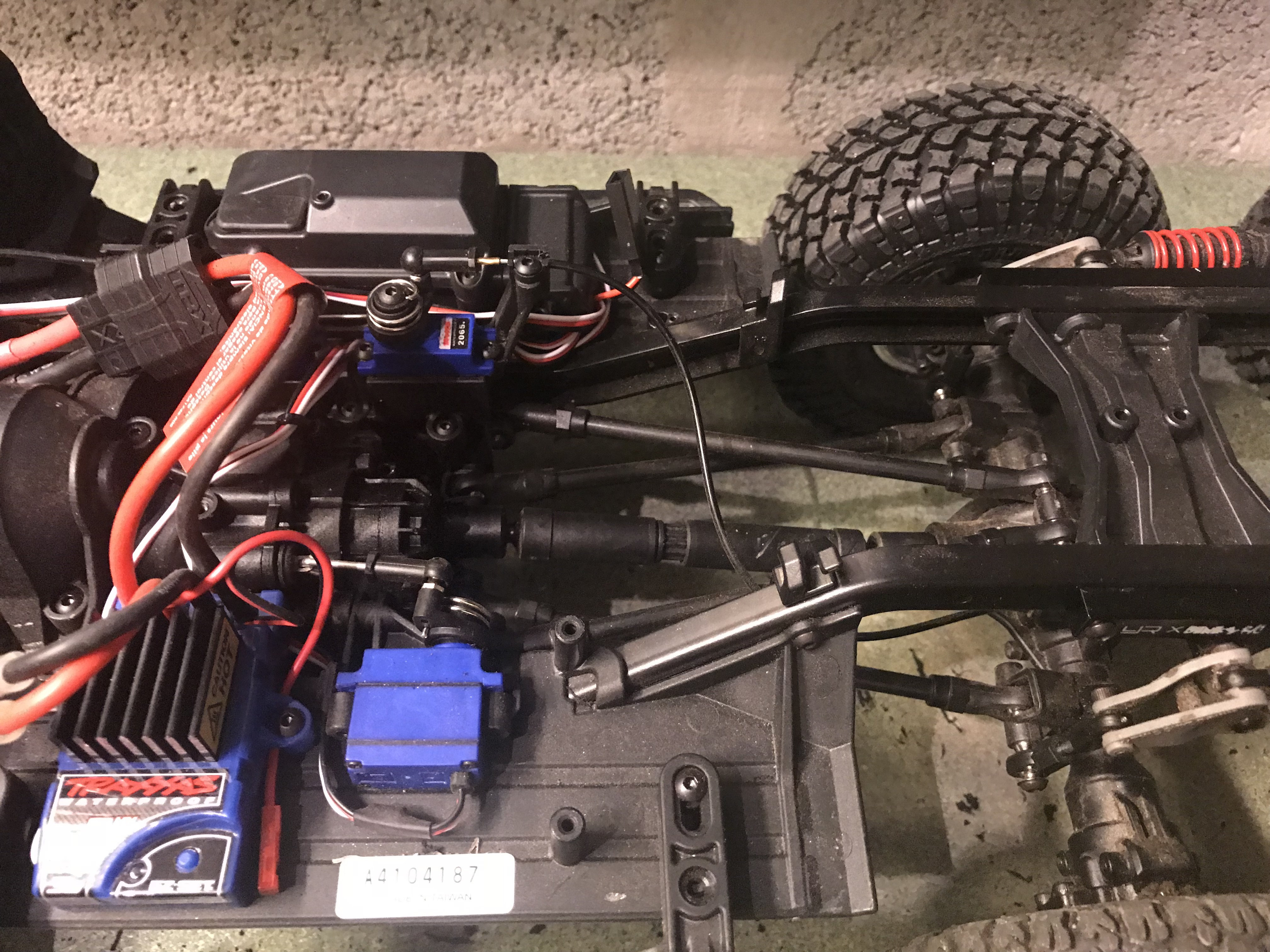

    Je pense que l’intérieur en lexan n’est pas une mauvaise idée vu le bordel que c’est à l’intérieur d’un trx4 avec les micro-servo etc ;)
