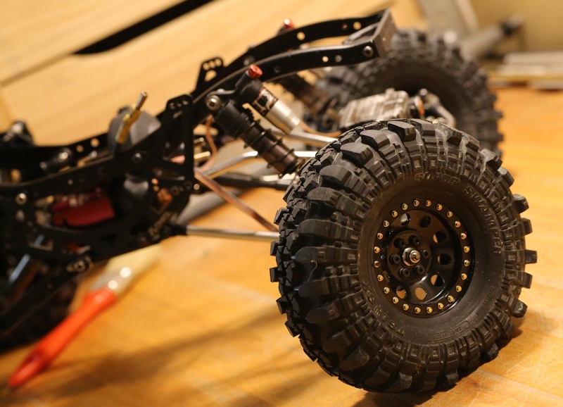

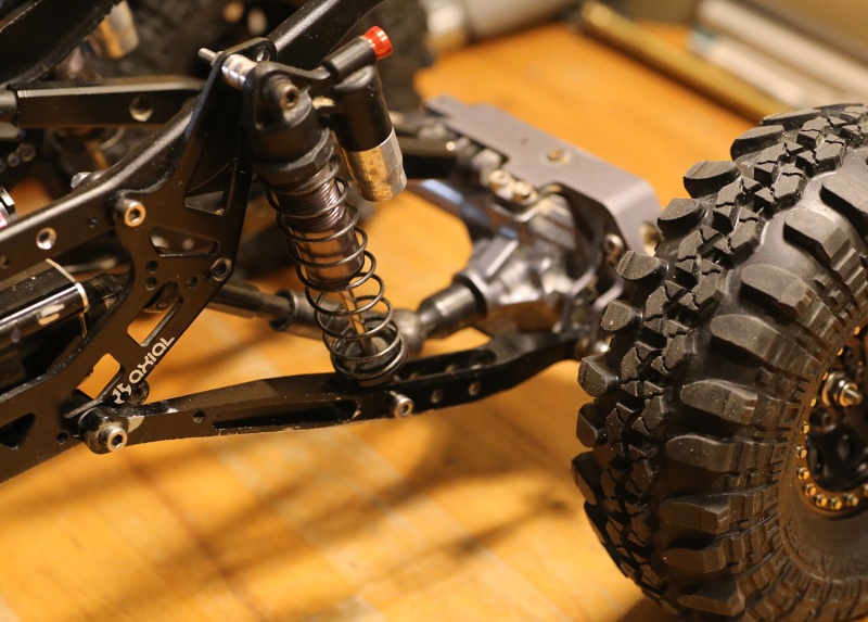

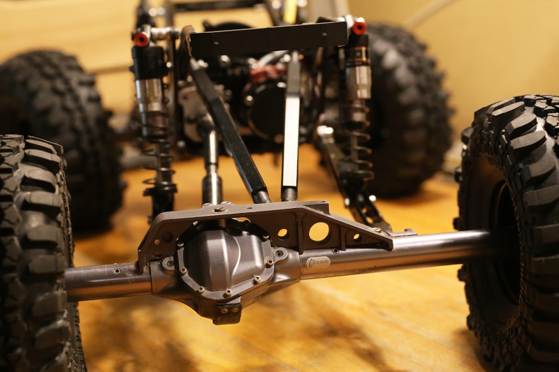

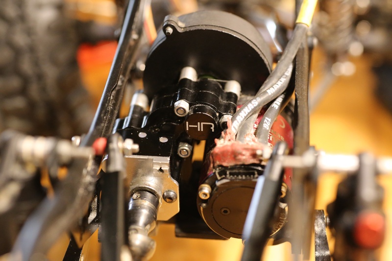

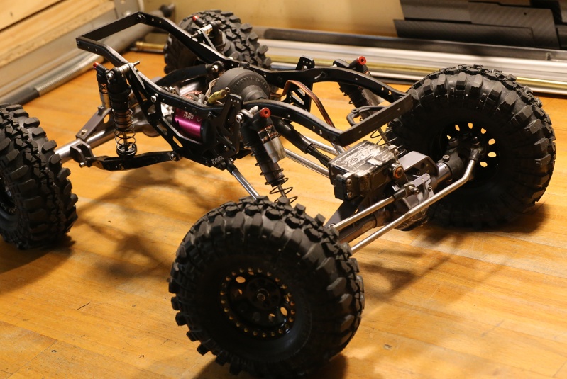

    Bonjour à tous, je vous présente mon nouveau projet, une base de châssis AX10 Scorpion en provenance de chez @corsair + châssis de SCX10 raccourcis en provenance de chez @fennixx81
    Ponts Currie, cardans Mip, boite super Shafty en attendant le montage de ma Rc4wd 2speeds.
    Jantes SSD acier + Super Swamper 2.2.
    Liens avant de Wraith, liens arrière du Yeti.
    Suspensions Gmade
    Carrosserie Pro-line Beetle de Stampede.
    Supports de carrosserie Scx10 RPM.
    Moteur 13.5T brushless sensored Trackstar + ESC Mamba Max le tout en 3S.

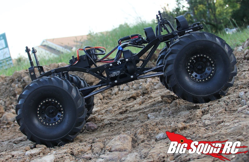

    Salut, a la base ce type de montage est utilisé pour créer un Scx10 Monster Truck ou Mud truck dans ce style:
    Voir cet article: Axial SCX10 Mud Truck Conversion: Part One
    J'avoue pour faire un crawler pure ça n'a pas d'intérêt, mais ça tombe bien car je cherche plutôt un mix. Une machine qui grimpe mieux qu'un Wraith (mes pièces viennent de là) en gardant un peu de scale.

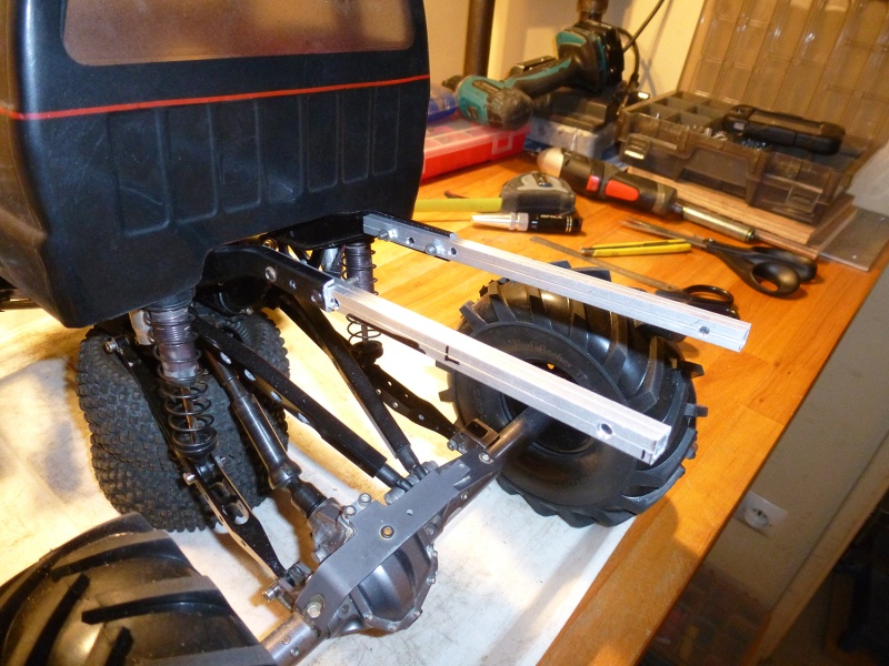

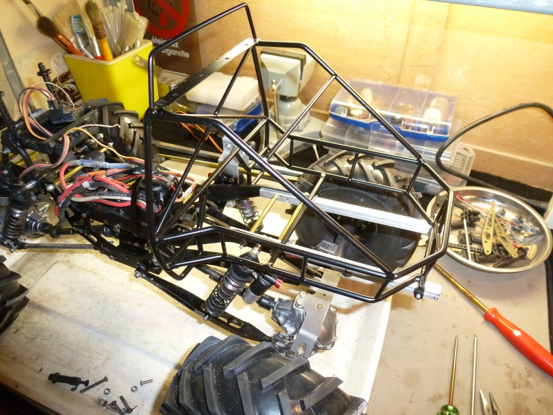

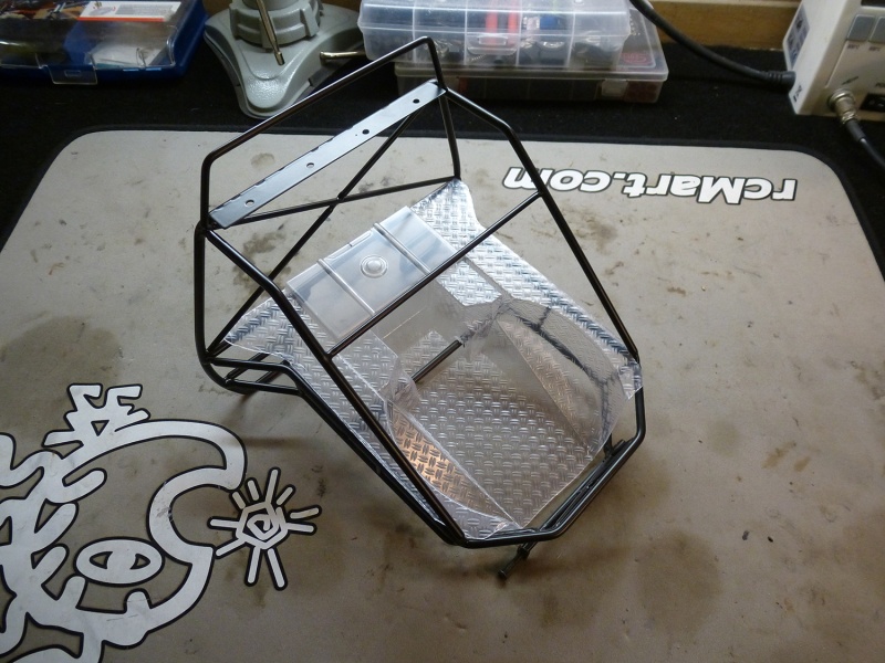

    Voilà j'ai enfin trouvé un peu de temps pour faire avancer la bête:
    Rallonger le châssis avec du tube carré alu:
    Fixer la cage RC4WD:

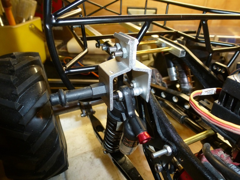

    Fabriquer des supports de carrosserie en position latéral comme sur les premiers AX10. D'ailleurs ce sont des plots d'AX10 Scorpion. J'en suis content car ça passe au dessus des suspensions arrières sans toucher:
    Découpe du "Flat Bed" pour la cage alu qui n'a rien à voir avec la cage plastique du Honcho d'origine:
    La suite après la mise en peinture...

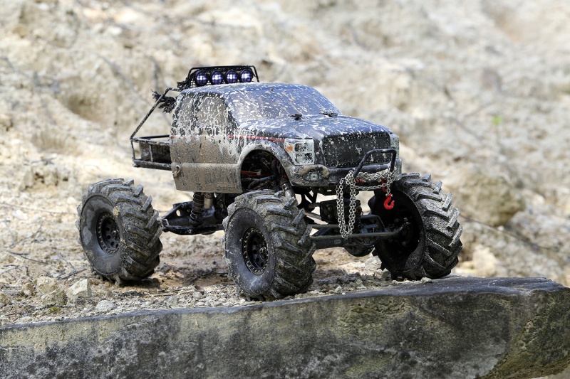

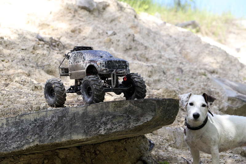

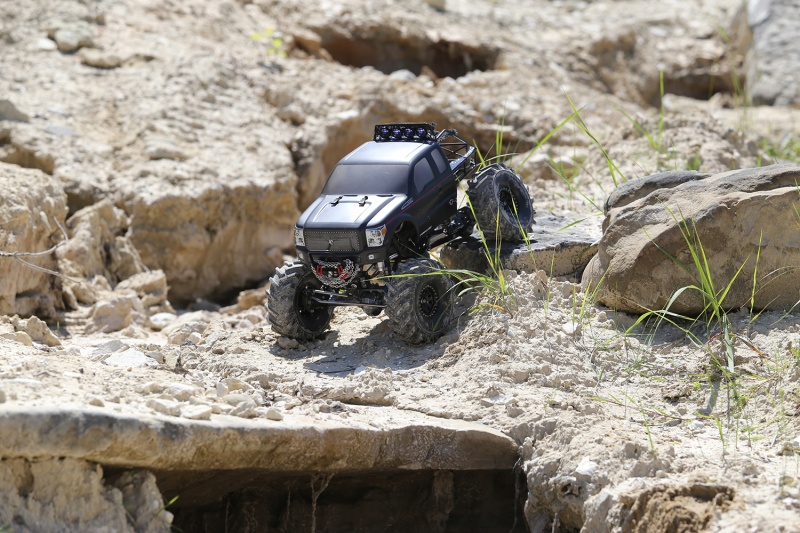

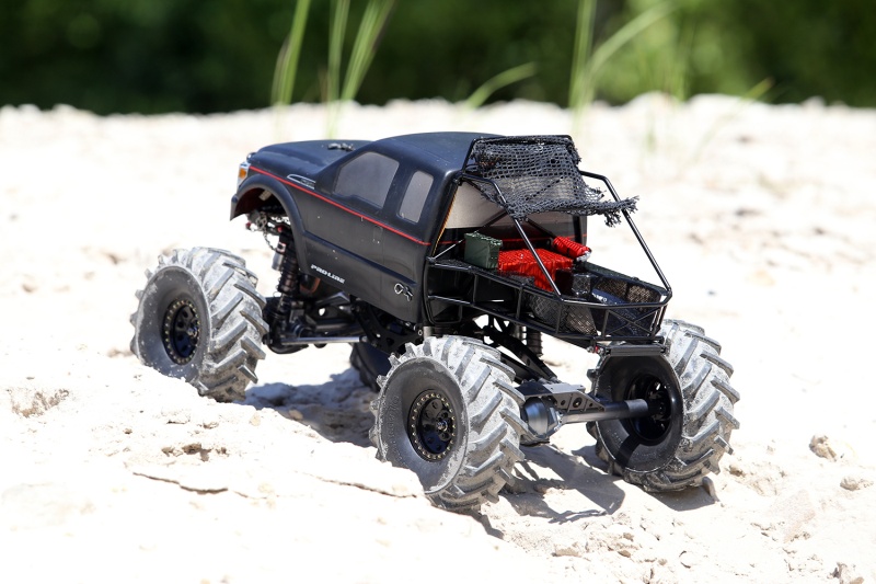

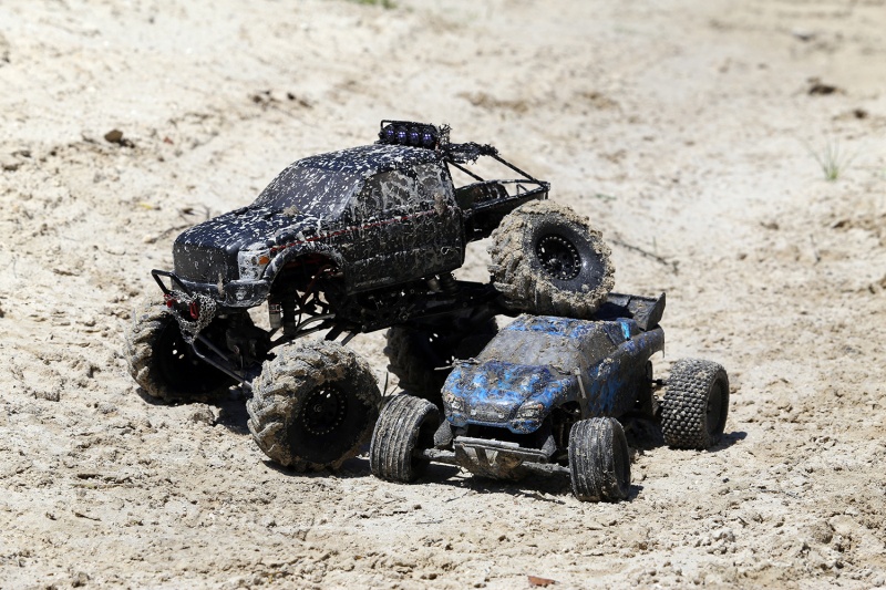

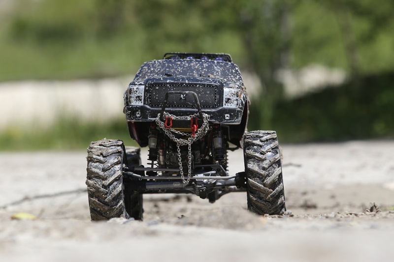

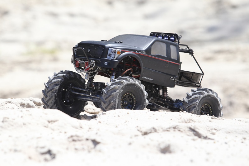

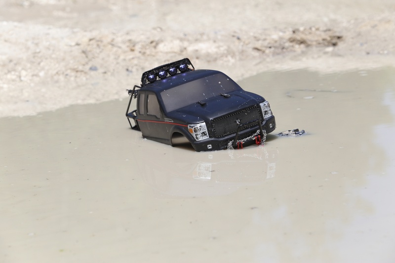

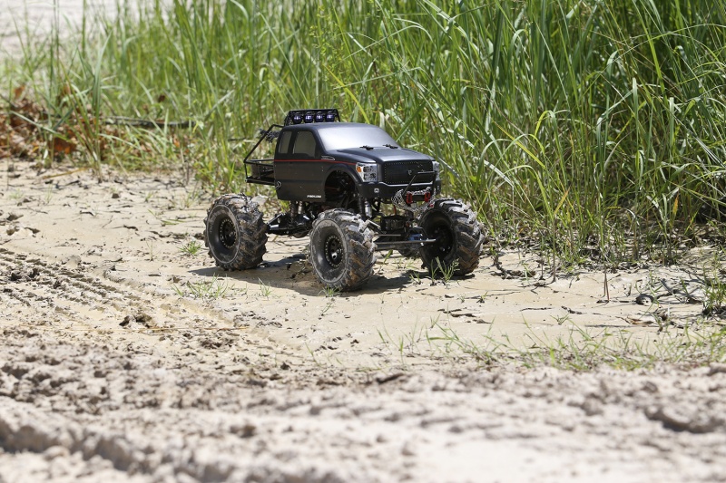

    Voilà il roule mon Monster Mud Truck!
    Vue Arriere sur la cage RC4WD:
    Vues Avant:
    Et premier bain de boue:
  19. Marcogti
    Marcogti membre
    18 Avril 2013
    1 192
    556
    (y)(y)(y);)
    il est d'enfer :bravo::bravo:
  20. tchoupy57
    5 283
    532
    Je le trouve sympas dans le style du mud truck
    J'y croyais pas trop au début avec le châssis
    Mais le résultat est là
