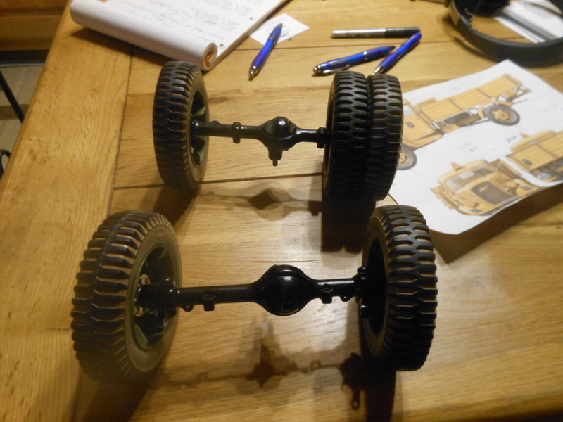

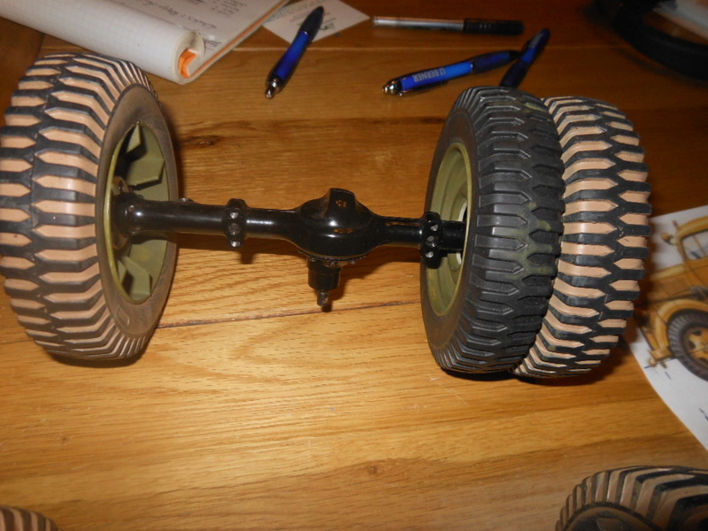

    Bonsoir, je reviens sur le message initial de GEMBIEN qui date un peu mais peu importe, ERICK proposait une très bonne solution c' est celle que j' ai choisi également.
    Ceci s'applique pour un modèle WPL ou JJRC :
    ( je vous joins 3 photos correspondant au 1),2) et 3) plus bas sur les prochains post )
    1) Agrandir le centre de la jante intérieure ( dremel)
    2) Raccourcir au dremel le pont AR de quelques mm ( plastic )
    3) Lisser la butée de l' axe héxagonnal ( dremel ) pour que la roue intérieure sorte de sa butée initiale.
    Etant tombé sur ce topic après avoir réalisé le montage et je me rend compte qu'on a fait presque la même chose! Ce qui m' ennuie un peu / beaucoup, c' est la roue intérieure qui tourne librement autour de l' axe, donc je pense faire collage roue intérieure sur axe + collage roue intérieure sur roue extérieure. J' avais même pensé à un vissage roue extérieure sur roue intérieure. Les roues extérieures étant quasiment totalement logées sur l'axe hexagonnal sans rotation libre . Il faut trouver une solution qui soit durable, si quelqu'un peu me / nous conseiller, n' hésitez pas! merci d'avance.
    Pour info cette solution technologique ne pose pas de problème de frottement de roue sur 1 modèle WPL ou JJRC avec suspension à lame lors des débattements de suspension avec le chassis. ( voir photo )

    3) Lisser légèrement la butée de l'axe en plastique blanc de forme hexagonnale (dremel) de façon à ce que la roue intérieure puisse venir glisser jusqu'au bout de l'axe et "caresser" la sortie de pont ainsi réduite ( voir 2). ( sur la photo on voit que j' ai un peu trop poncé, on voit un creux, cette photo sert d'illustration j'ai finalement utilisé un autre exemplaire de pont ). Il faut y aller mollo sur le ponçage, le but étant bien d' allonger la surface d' appui des 2 roues jumelées. Autre conseil, prenez votre temps pour l'agrandissement de la surface d'appui de la roue intérieure, si vous y arrivez , essayez de garder la forme hexagonnale d' origine de la roue, agrandissez au coup par coup et tentez à chaque fois de voir si la roue glisse bien jusqu'à l' extrémité du pont. pontAV modif.JPG

    J'ai essayé d' être le plus clair possible, espérant aider ceux et celles voulant faire des crawlers "low cost" aux roues jumelées ;) pour info ce sont les roues de la jeep willis JJRC q65, elles ont fines et ont un très gros diamètre quand on les installe sur un WPL ou autre camion JRC. zil1505.JPG zil1502.jpg zil15011.jpg
    Ces roues jumelées iront sur ce petit projet de ZIL 150 4x2 . A+ bye ;)
