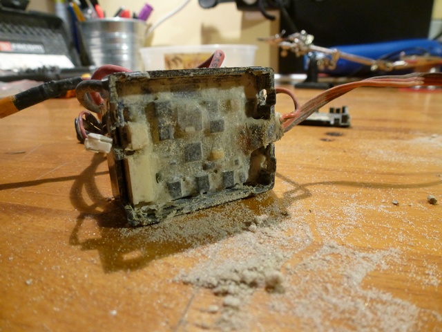

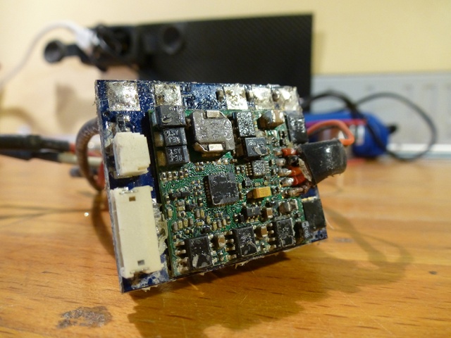

    Plastidip les yeux fermés et surtout pas de graisse, il faut que le support soit propre au départ, idéalement à faire sur un controleur ou recepteurs neuf.
    Une copie de mon post qui date de 2013 apres deux ans d'utilisation du Plastidip sur un controleur Mamba 120A utilisé sur un Traxxas Summit je voulais vérifier que tout soit ok car c'était la premiere fois que j'en utilisais.
    "Un petit retour sur mon contro MMP plastidifié depuis presque deux ans avec de nombreux packs au compteur, sans compter les flaques, et le nettoyage pomme de douche directement dans la baignoire.
    Bien ça tourne toujours aussi bien!"
    >Source "Revopowaaa.com: Controleur étanche/waterproof/Liquid Tape/Plastidip plasti - Page 15"
