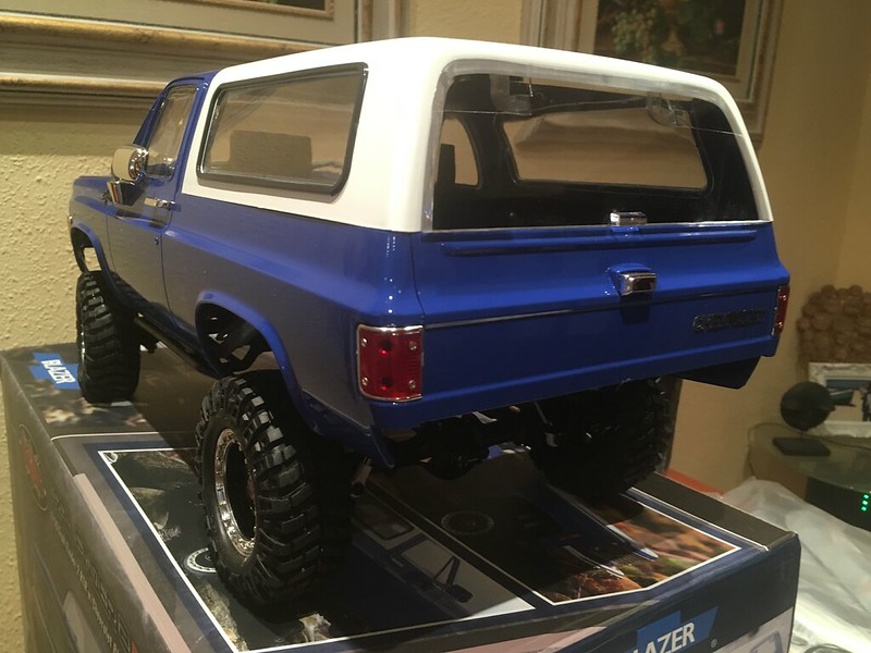

    Je le prends hors de la boîte, bien protégé vient pour le compact qui est la boîte et ce qu'il comprend. Première impression, et même si j'avais vu le corps vivre plus de fois, pas tellement le v8 et le r4, mais plus beau que dans la photo de vérité, utilisé pour acheter des voitures, la vérité qui m'a surpris agréablement:
    [​IMG]Sin título by alberto espinosa, en Flickr

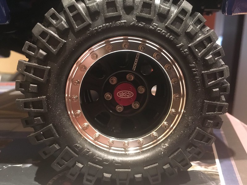

    Les roues, précieuses la vérité, les vis et elacabado avec les serrures avant:
    Et le dos le capuchon différent:
    Et ce que je m'attendais le plus à voir, le V8 avec le R4 et le double amortisseur avant, la qualité des finitions et des détails, m'a impressionné, je suis vraiment jejeje, gagnez en live:
    Pour l'instant c'est tout, c'est un atelier, d'abord pour changer le yota1 pour certains yota2 avec des balistiques et changer de roues hehehe, ensuite plus de choses que je vais te dire.

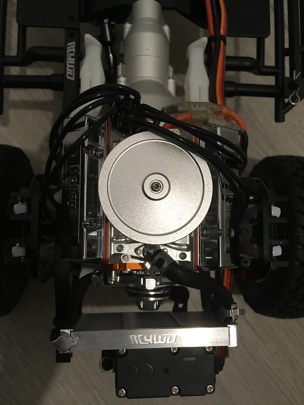

  2. benjiv
    3 075
    2 316
    Beau jouet.
    Dommage que le servo de direction soit autant visible à côté du beau V8.

    Pour le servo de direction près du V8, peut-être qu'en utilisant un "low profile" (un profil court) ça irait déjà mieux ?
    FREEDOM apprécie ceci.
  6. FREEDOM
    FREEDOM membre
    14 Décembre 2016
    191
    176

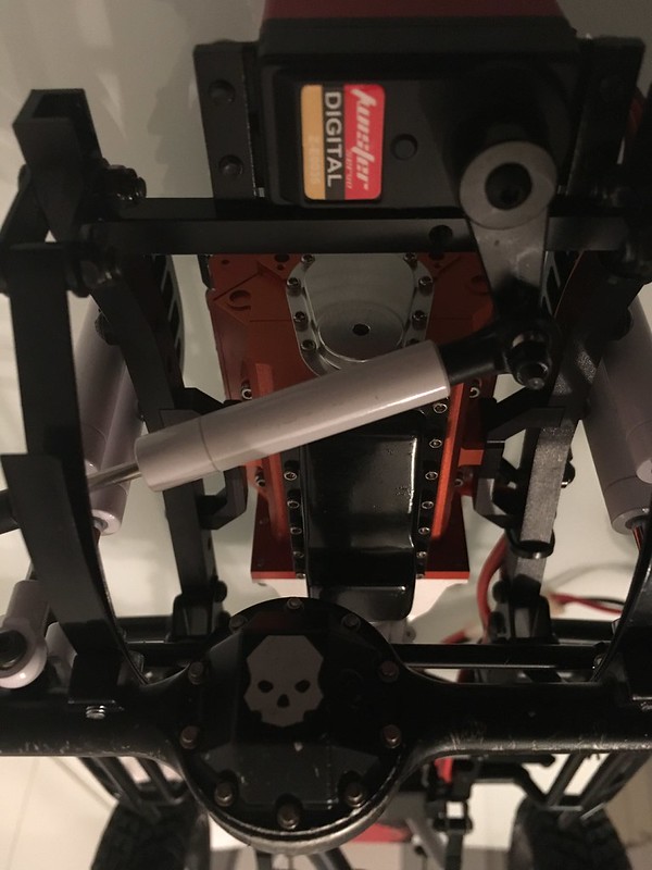

    Même comme vous le dites, les poulies ne rentrent pas dans le V8. Je vais mettre le servo où le servo de la boîte de vitesses irait et avec un avant vers l'avant sur la barre transversale.

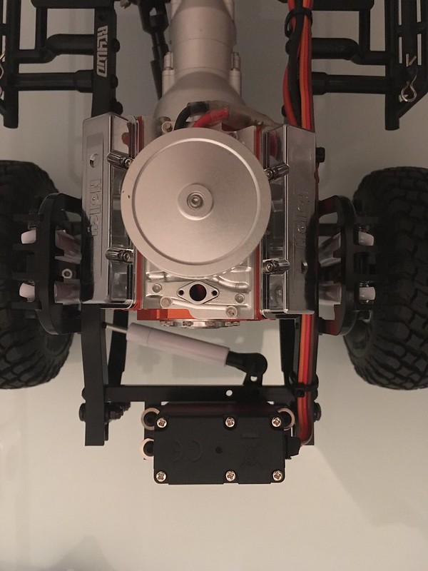

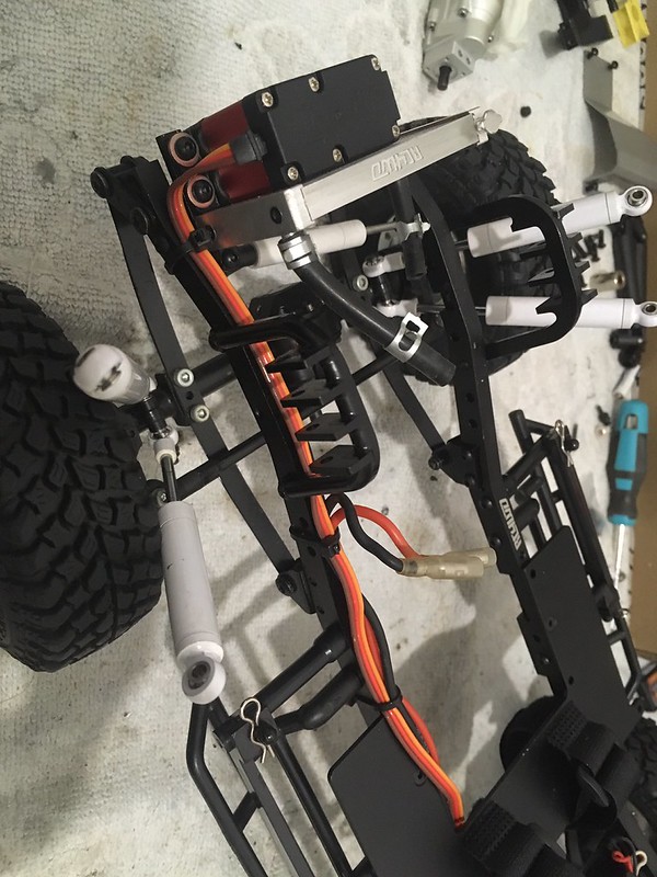

    J'ai avancé le servo pour pouvoir décorer le trou de moteur avec les poulies et les ornements de RC4WD:

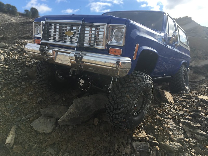

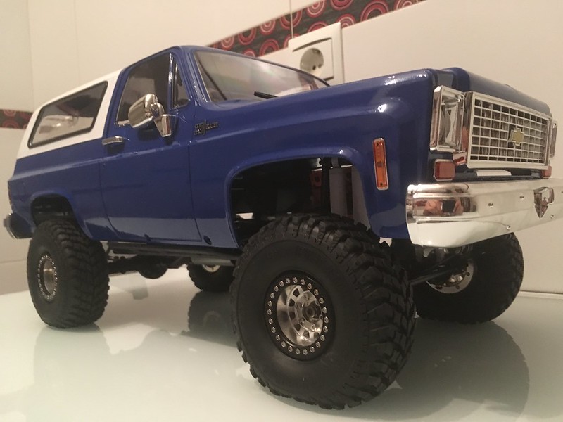

    J'ai monté le Yota2 de RC4WD avec les couvertures diff balistiques de RC4WD, plus élégant et avec la direction derrière l'essieu. J'avais pensé à un autre système avec l'expédition mais comme cela suffit. J'ai également enlevé le plus petit ressort à l'avant et à l'arrière, j'ai monté des ressorts souples dans les amortisseurs arrière qui les incluent comme OEM et dans la suspension avant j'ai laissé un des amortisseurs de chaque côté sans ressort. C'est plus doux et ça se tord plus facilement, ça a beaucoup gagné:
    [​IMG] by alberto espinosa, en Flickr

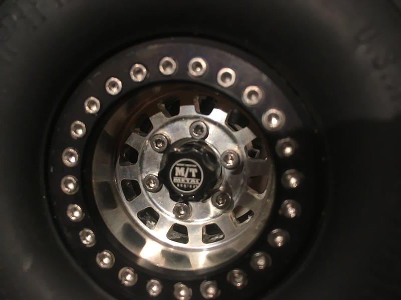

    Un autre détail que j'avais gardé à la maison, les noix du moyeu RC4WD Mikey Thomson:

  10. Teddy
    4 950
    2 864
    Et la carrosserie se monte bien sur le châssis avec le servo avancé ou il faut faire des modification dessus aussi ?
  11. FREEDOM
    FREEDOM membre
    14 Décembre 2016
    191
    176
    rien, ça va bien, c'est juste changer la position de la barre qu'elle apporte.

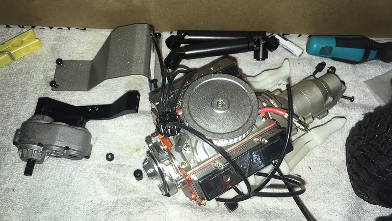

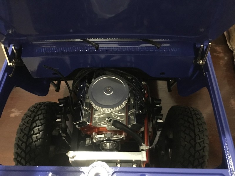

    Après un long moment, j'ai déjà assemblé les accessoires:
    [​IMG]Rc4wd v8 extra parts install by alberto espinosa, en Flickr
    Radiateur, thermostat, pompe à eau, kit de poulie, collecteurs, distributeur ..
    1 des 4 colliers de serrage était cassé, alors allez avec 3
    Après avoir tout assemblé sans instructions, regardé les photos sur Internet et sur le site Web rc4wd, lors du montage du corps, le corps colle au distributeur d’allumage et ne peut pas être monté, ou vous coupez le corps ou placez le revendeur ailleurs. .

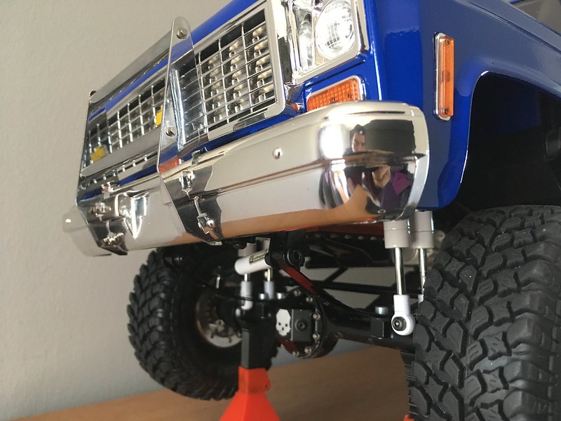

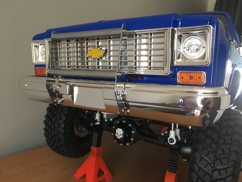

    Et la défense avant:

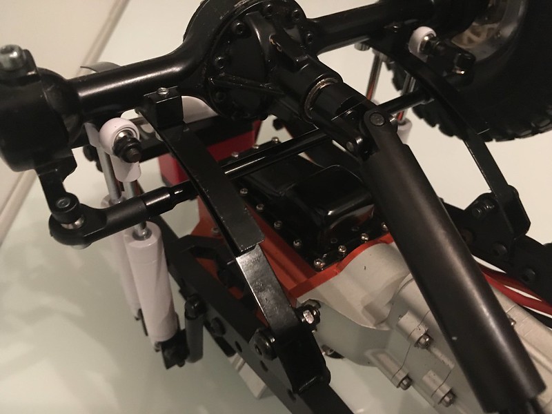

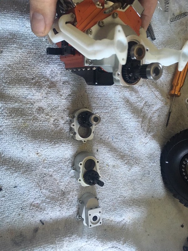

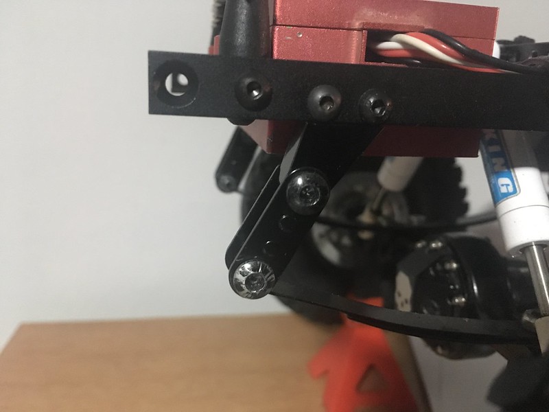

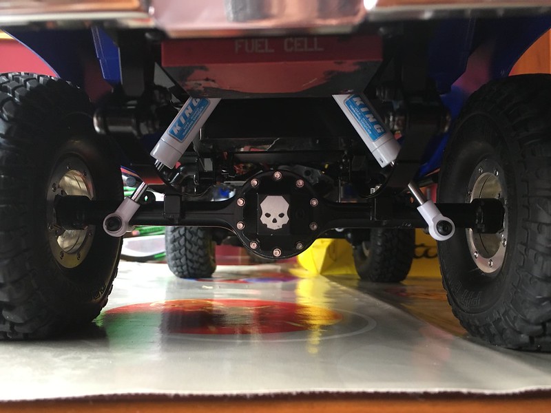

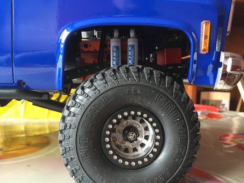

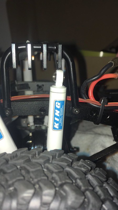

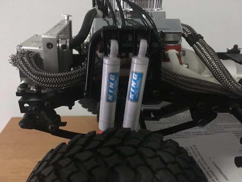

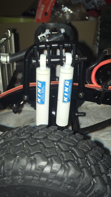

    Enfin, la suspension avant est déplacée, sans ressort à aucun endroit et j'ai changé les tourelles sur le côté car sinon, les amortisseurs ne fonctionnaient pas bien. J'ai également démonté à nouveau le V8 car lors du changement du distributeur d'allumage, les fils de la bougie devaient également être changés et pour cela, nous avons dû démonter les collecteurs. Une fois que tout est en ordre, un resserrage des vis qui vient d'une source lâche, et aussi de la graisse comme Dieu ordonne qu'elles soient très justes en graisse, au moins à mon goût.
    Quelques photos de l'atelier:
    Ici tout est retiré:
    [​IMG]89C90988-6E47-42D8-8417-CBBED0E11293 by alberto espinosa, en Flickr
    [​IMG]IMG_1075 by alberto espinosa, en Flickr
    Ici, vous voyez qu'il est nécessaire de retirer les collecteurs pour les câbles:
    [​IMG]E8729EBF-D924-45D8-9318-E801DE01D43D by alberto espinosa, en Flickr
    Ici, nous pouvons voir où l'amortisseur doit coïncider pour qu'il fonctionne comme il se doit et où les tourelles sont en standard:
    [​IMG]572EDE5B-1A46-452B-AF8D-09FADE007376 by alberto espinosa, en Flickr
    Donc, lorsque vous vous retournez, ils ressemblent à ceci et fonctionnent comme un vice:
    [​IMG]BDA34D56-559B-4D78-A87B-437EB37E089C by alberto espinosa, en Flickr
    Une photo de la R4 en panne jjejejejje:
    [​IMG]IMG_1132 by alberto espinosa, en Flickr
    Je dois ajouter que la suspension avant ne bougeait pas du tout sauf si vous preniez la voiture d'une main et l'essieu de l'autre, avec le propre poids de la voiture, elle ne bougeait même pas d'un millimètre, maintenant elle a environ 2-3 cm de course , moins que les amortisseurs ne le permettent, ou des tourelles plus hautes sont placées ou 25% de la course de l'amortisseur sont perdus

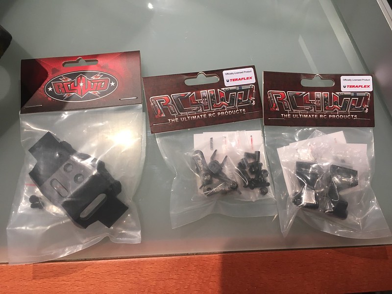

    Les choses continuent à venir, et plus qui viendront, après une bagarre par mail avec le service après-vente RC4WD, à la fin ils me font un compte sur leur site web pour les futures commandes dans leur boutique en ligne, comme je l'ai dit The bad, Je dis le bon, excellent service après-vente la vérité, en ce moment, avec plus ou moins de combat, chaque problème a fait quelque chose pour le résoudre, donc je peux être heureux que près de 2 ans plus tard, ils aient eu une attention commerciale et C'est très apprécié.
    Quelques gummies qui seront pour un autre mais ils sont arrivés:
    [​IMG]IMG_1223 by alberto espinosa, en Flickr

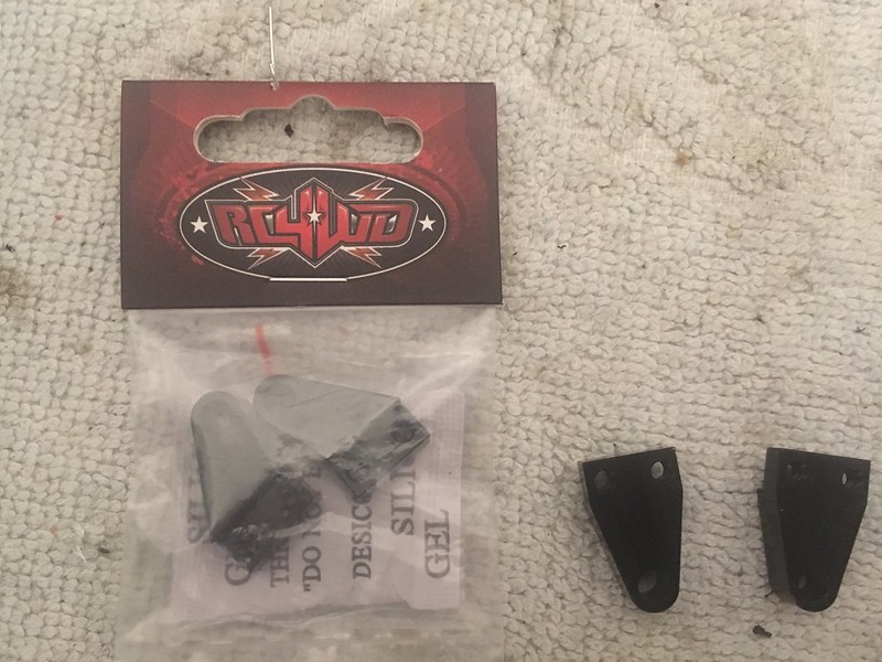

    Et les supports de vantaux arrière, pour l'empêcher de s'accrocher:
    [​IMG]IMG_1266 by alberto espinosa, en Flickr
    [​IMG]IMG_1274 by alberto espinosa, en Flickr

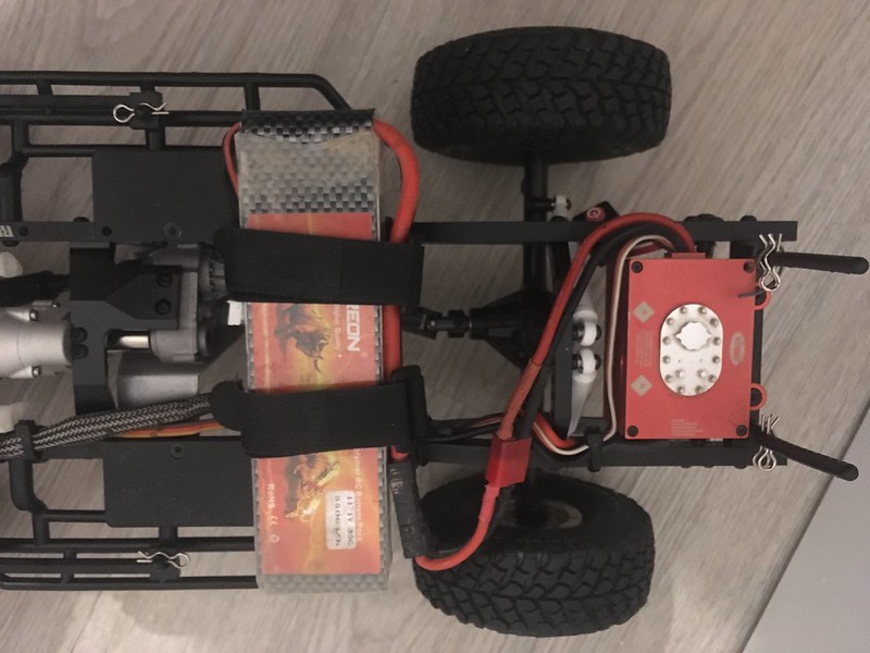

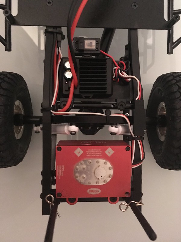

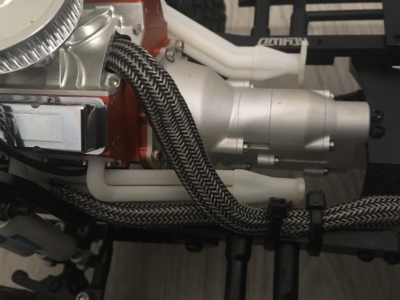

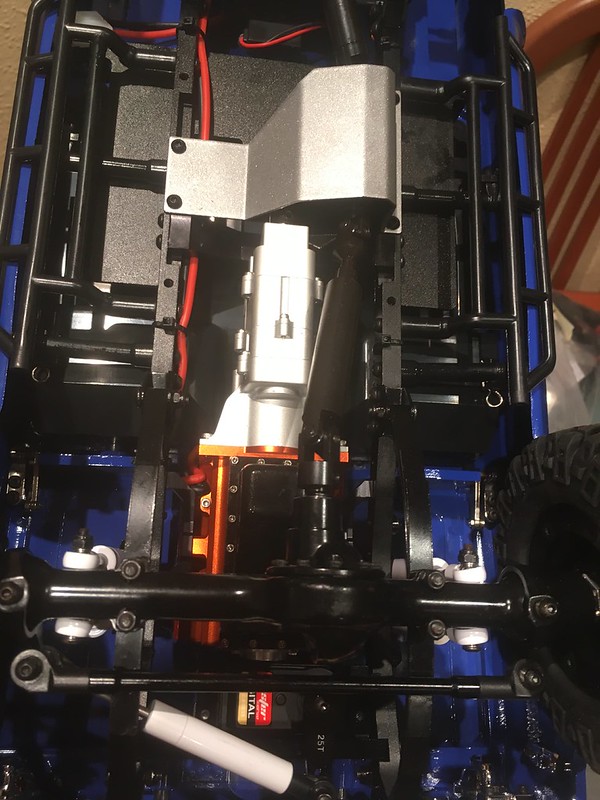

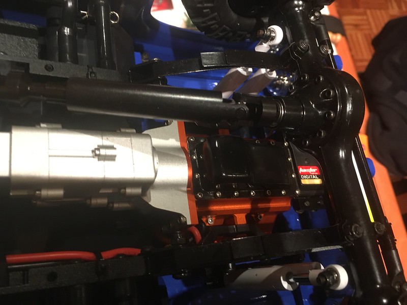

    Plus de travail, j'ai changé l'électronique, un servo de 38kg en 6v avec le hobbywing 1080 ESC. Moteur j'ai laissé le même pour voir ça. J'ai mis des couvercles plus élégants pour les câbles dans la partie visible sous le capot. Avec cette configuration, tout est entré dans le réservoir en aluminium et j'ai pu retirer le plateau du milieu.
    [​IMG]1 by alberto espinosa, en Flickr
    [​IMG]2 by alberto espinosa, en Flickr
    [​IMG]3 by alberto espinosa, en Flickr
    [​IMG]4 by alberto espinosa, en Flickr
