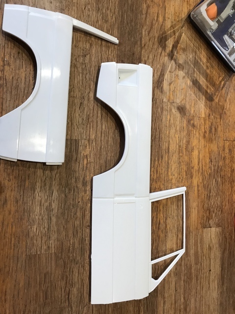

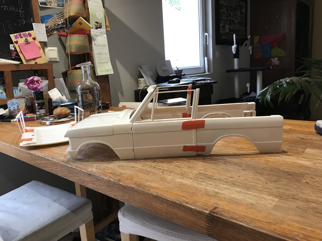

    Salutations
    Première aile de séparée
    J attaque la 2 eme
    La biz

    On pas pour demain c est sur!

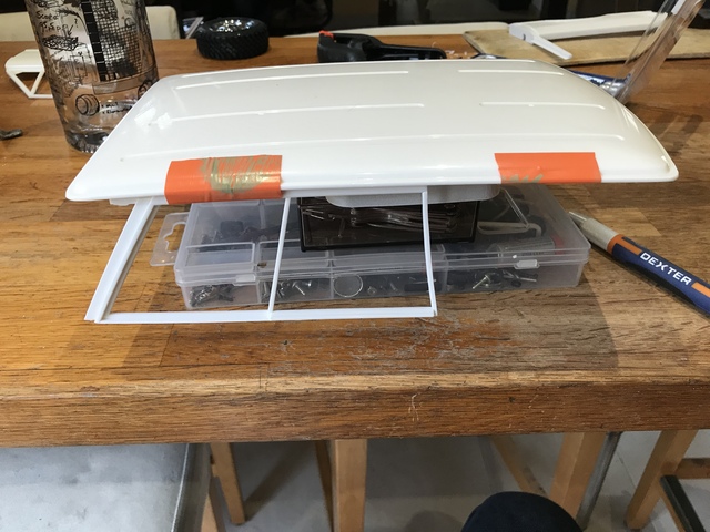

    La suite [​IMG]
    Aperçu du hard top!
    Il y aura sûrement quelques ajustements à faire une la carro montée !
    Vous pensez quoi des jantes ? Moi j adore , je pense que ça ira pas trop mal une fois montées.
    Aller the end pour ce soir , faut que je prépare les affaires pour demain!
    La biz

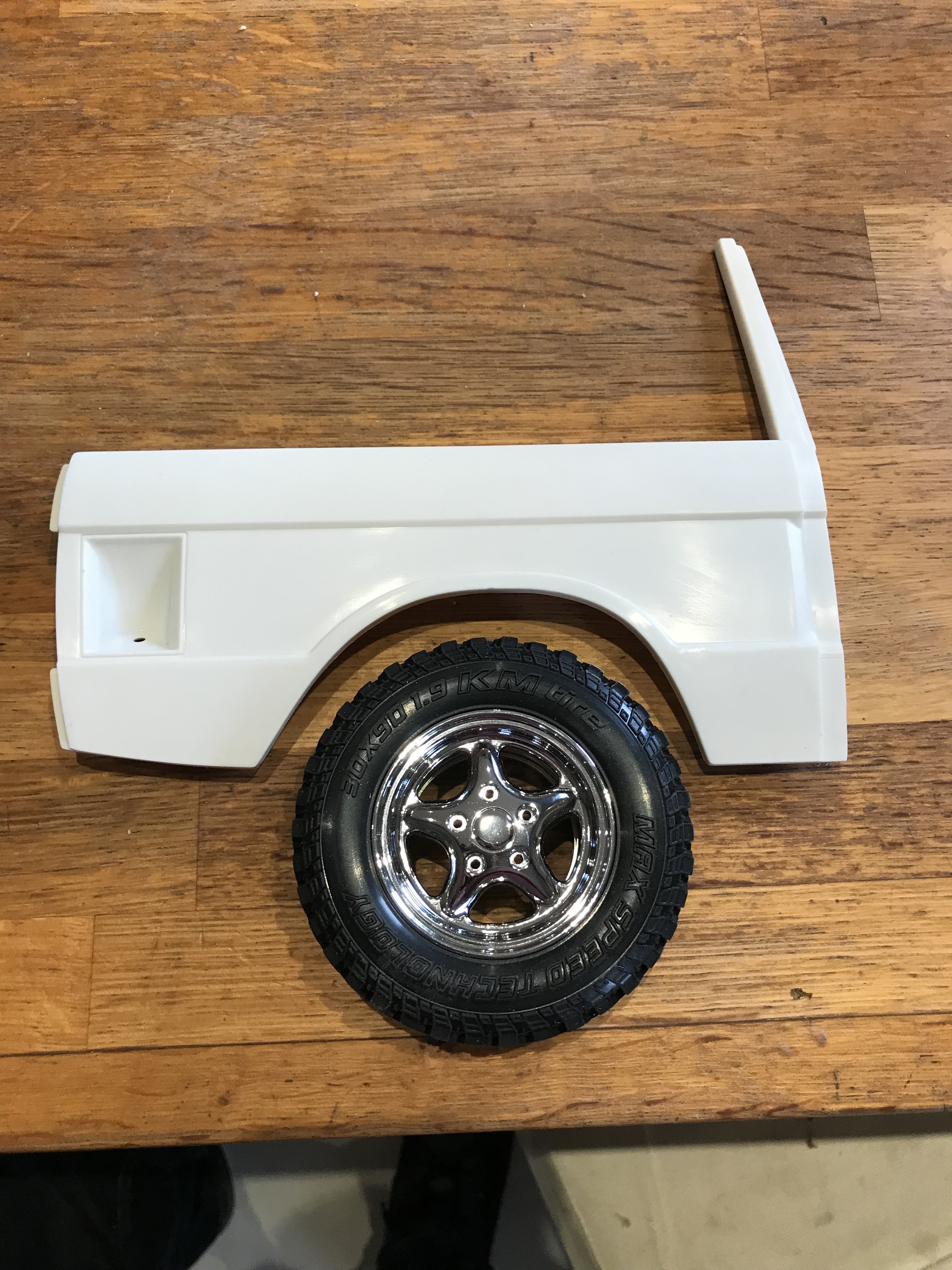

    Pas pu résister à un petit montage à blanc pour voir
    A demain les gars

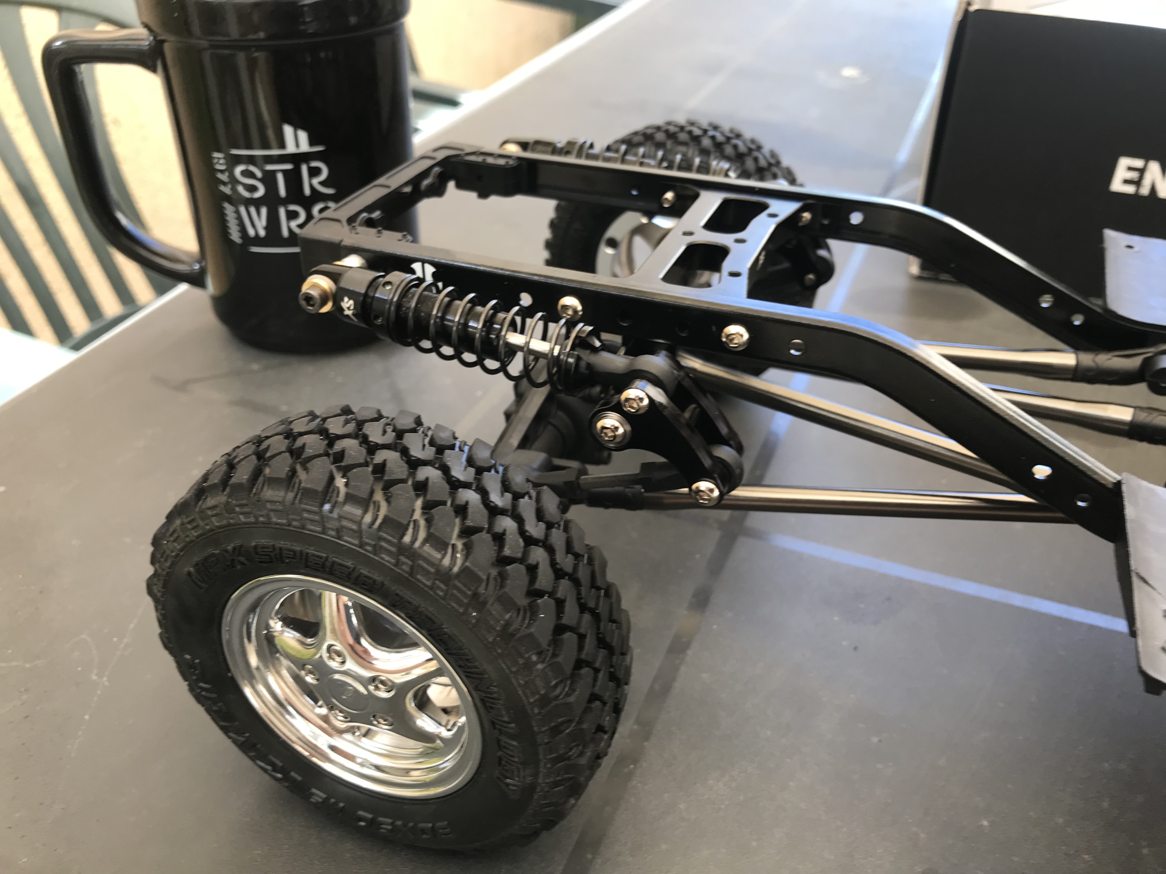

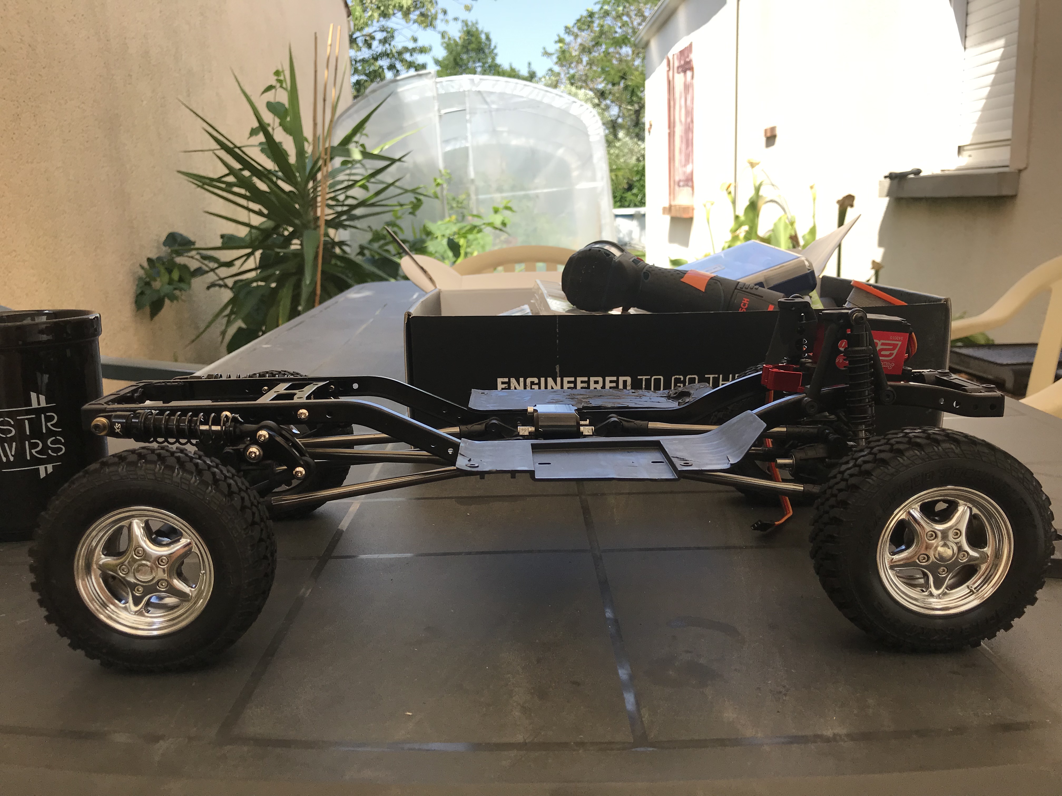

    Hello la compagnie
    J ai commencé à monter mon châssis scx10 builder.
    Au programme passage en cantilever xtraspeed et amortis de 80 à l avant!
    Montage de la boîte de transfert sur le 2 eme skid du kit et il me reste à monter les support 3D de Clément pour l avant!
    Mon kit de support servir pour montage à l avant est parti ce matin de chez jsscale
    A bientôt pour la suite
    La biz
    Tony

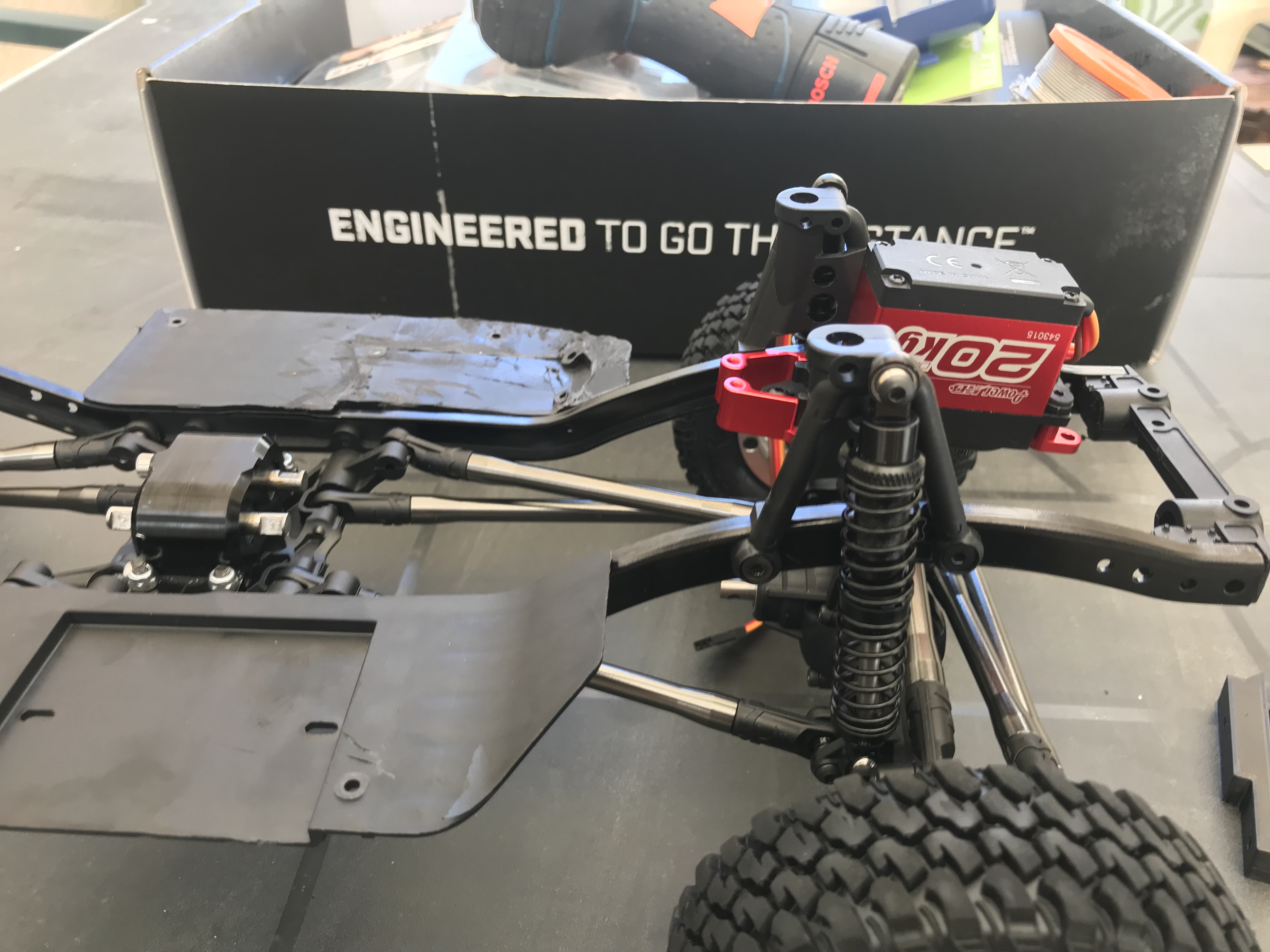

  15. Nicolas
    3 280
    1 204
    Trop avancer ton basculeur.
    La bielette entre le basculeur et le pont doit être verticale ou presque.
  16. Ndes
    Ndes membre
    5 Février 2012
    265
    105
    Salut Nicolas
    Je comprends ta remarque, mais si j augmente la taille de la biellette, je me retrouve avec une carro à 4 cm au dessus de la roue!
    Je vais essayer avec un amorto plus petit!
    La biz
    Tony
  17. cactuszebest
    cactuszebest membre
    9 Décembre 2009
    277
    40
    retourne le systeme et met l'amortisseur vers l'avant. Tu pourras meme raccourcir la bielette

  18. Nicolas
    3 280
    1 204
    C'est exactement ce que j'avais vu hier en fesant la remarque.
    Il y a déjà le trou pour recevoir l'amorto.
    (y)
  19. Ndes
    Ndes membre
    5 Février 2012
    265
    105
    Merci mr je vais essayer ça!(y)

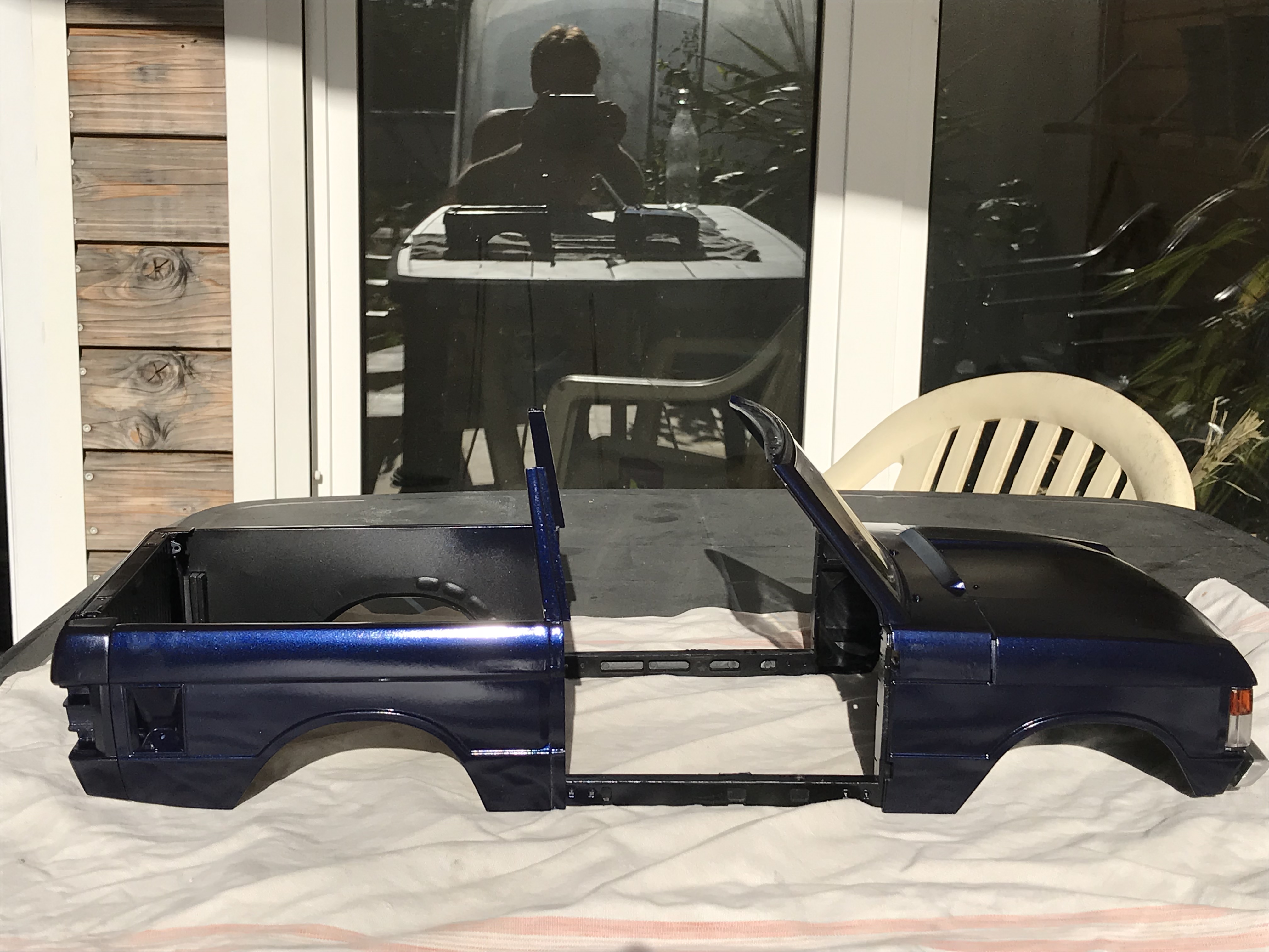

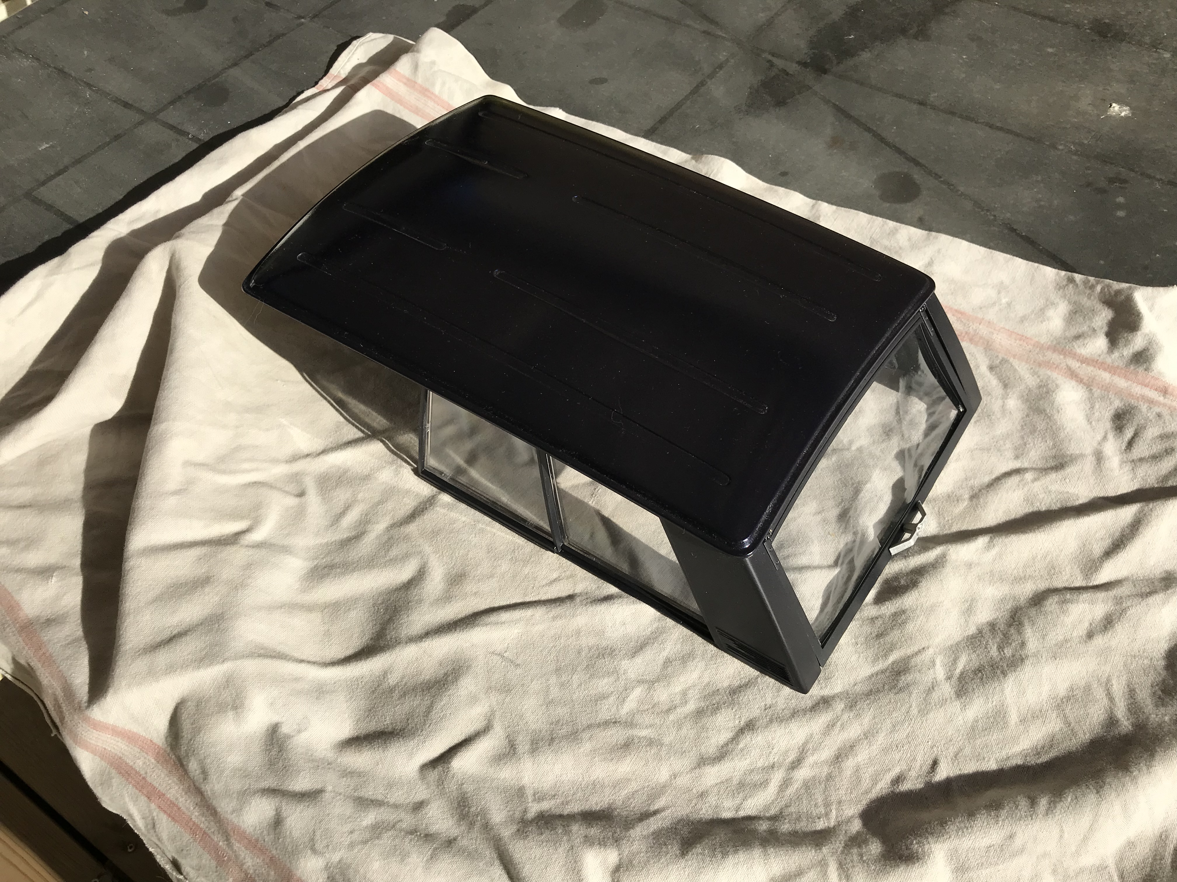

    Salut la compagnie
    Bon ça avance doucement, mais sûrement :humhum:
    Avec ce boooooo temps , début de peinture!
    Et le hard top bien sûr !
    Bon la photo est pas top mais le toi est couleur carrosserie et les arches noir mat !
    De meilleur photos après assemblage :)
    La biz
    Tony
