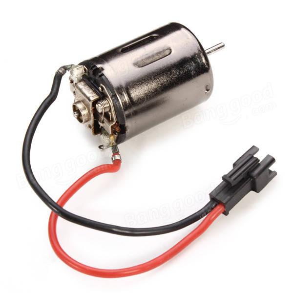

    Il te faut un moteur d'helico provenance wltoy mxj , sur roulement, et 7.5euros, avec un petit pinion.. ça watt severe et ça marche avec l'esc d'origine (qui chauffe un peu)

    Je recommande aussi ce petit moteur brushed... il encaisse le 3S si vous ne lui tirez pas trop sur le nez (mettez un petit pignon)
    370 Magnetic Carbon brush Motor For MJX Wltoys RC Helicopter
