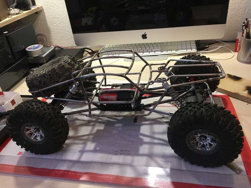

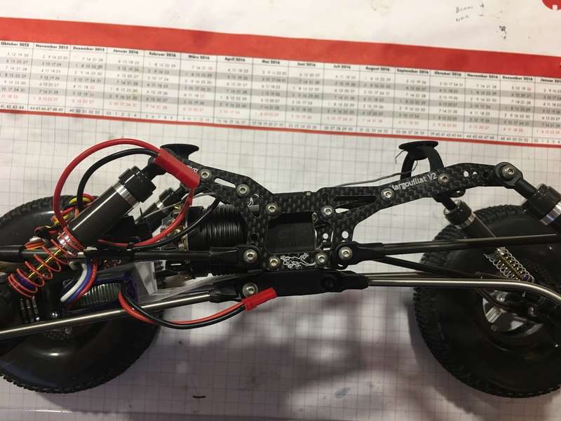

    Mon KOH fait par Gorgor a une forme similaire mais le maxi sont des accus de 800 en 3S.....
    La longueur est limitée a l'AV par le debatement du pont(servo)[​IMG]
    Lorskold apprécie ceci.

    Beau! Je vois que l'on a eu les même images pour inspiration. (y)(y)(y)
    Par contre, il m'a l'air rudement petit, ou bien tu as une petite main? :hihi::hihi::hihi:
    Tu as quoi comme axe, des scx10 avec des roues en 1.9?
    Moi j'ai un empattement de 365mm avec des axes de Wraith et roues en 2.2.
    Ce qui me laisse environ 120mm de long entre le servo et la cabine pour l'accu.
    A+

    Il est en 1.9 avec des ponts de SCX10, a l'origine Lolo l'avait monté avec des AR60 mais il trouvait que cela n'allait pas;)

    Tu as quel empattement?
    Il fait petit pour des axes AR60. Bien mieux proportionnée avec les SCX10.

    Il a un empâtement de 290;)

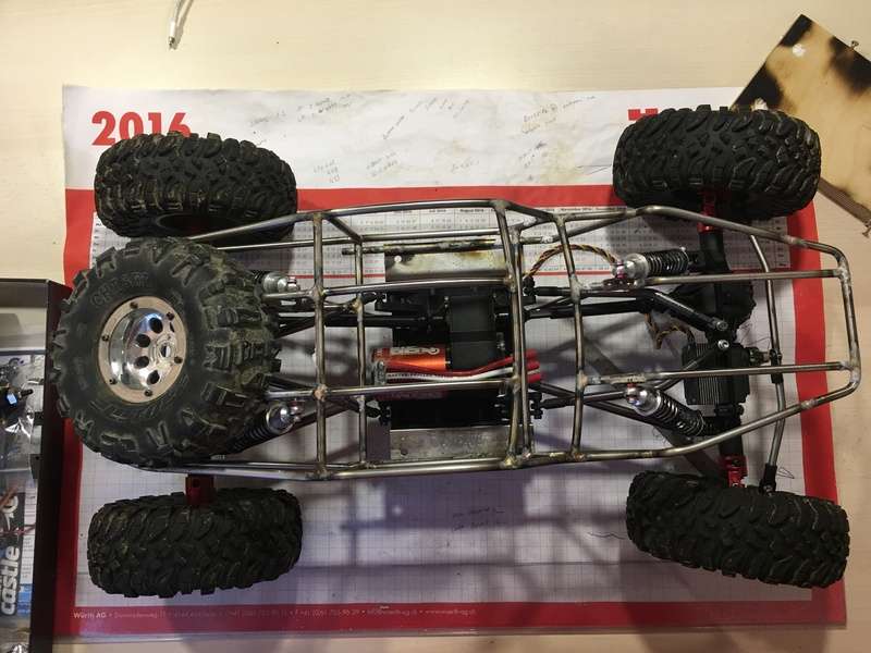

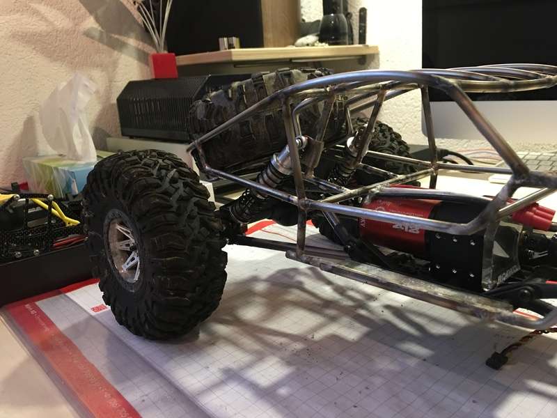

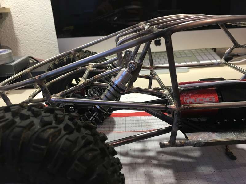

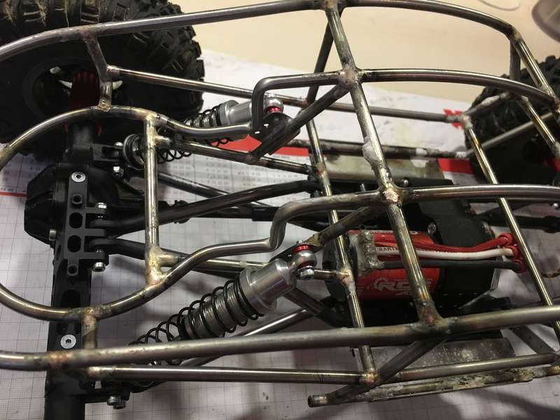

    Hello,
    Petite avancée qui fait du bien au moral!
    Il tient sur ces roues...
    C'est chaud de brasé autant de petites pièces sur un seul endroit sans faire fondre les autres brasures.
    Maintenant il faut que je renforce l'avant.
    A+
  8. Lorskold
    Lorskold membre
    27 Mars 2017
    1 916
    1 226
    Good job!(y)(y)(y)
  9. jclc
    jclc membre
    29 Mars 2015
    23
    4
    je vais dire comme les jeunes....il déchire sa race......:humhum::humhum:.
    Les courbes lui donne un look au top.
    Beau boulot....
    Vite la suite....

    j'adore cette cage je la trouve super originale ! :bravo:

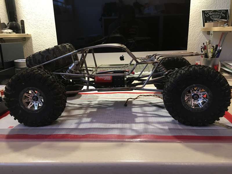

    Bravo monsieur ,
    Il apparait de plus en plus fin et élancé !
    Hâte de le voir rouler !

    Hello,
    Merci bien pour vos messages, c'est encourageant.(y)
    Mais pas d'avance ces derniers temps et en plus il fait trop chaud...:mad:
    Je suis entrain de regarder pour mettre l'accu le plus bas possible entre les deux liens inférieur, un peu dans l'idée du Margouillat.
    Comme ça j'évite d'avoir trop de poids sur le devant du châssis tube, le poids est réparti entre l'axe avant et le skid plate.
