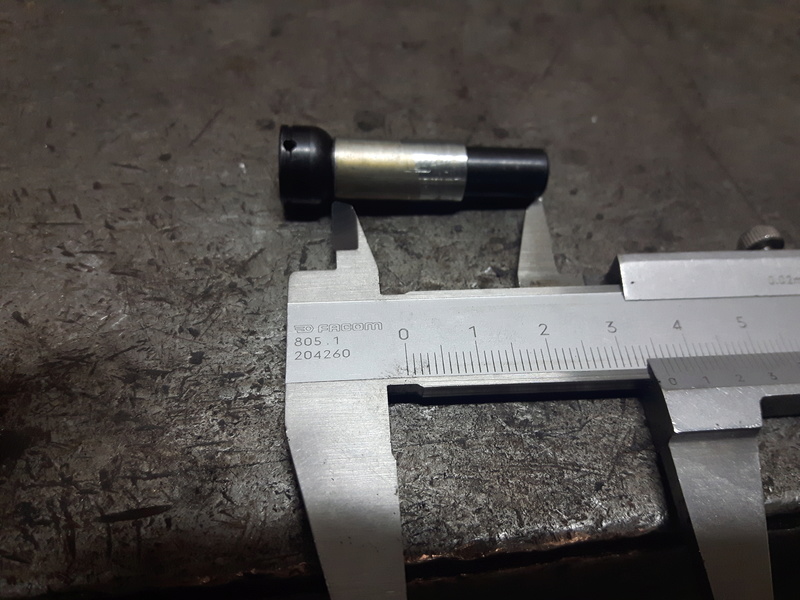

    tu peux modifier plutôt la longueur de la partie male en 6 pans de 6mm avec une clé alen de 6mm :

    Rallongé a la côte voulu , je le fais sur la partie femmelle car la partie plate ne mesure que deux mm !
    Comme mugen !

    quand je vois comment sont fait tes cardans :
    je me dis que sans souder , ça ne va pas être évident !!! :confused:
    sauf si une des parties peut être démontée [​IMG]
    sinon quelle serait la bonne longueur qu'il te faudrait !!???

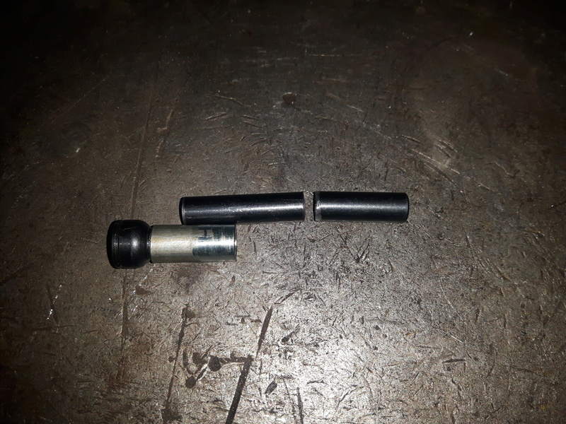

    perso je ne vois qu'une solution , c'est de couper comme @moab et moi avons fait et de souder :
    et hop :
    sinon , vu qu'il me semble que rien ne peut être démonté , à part souder … je vois pas !!??? [​IMG]

    normal c'est du 1/4
    par contre même en " limant " la partie male
    pas certain que la partie femelle ne soit pas elle aussi en 6mm mais plutôt … en 6,35 donc 1/4 !!!

    Avec ça c'est du 6mm

    et il fait comment pour se relier à l'une ou l'autre des parties de son cardans Badass !!??? [​IMG]

    Ben il faut couper et souder ....

    Alors ça va être compliqué. Il prépare tout et il va voir un soudeur ou métalier dans son coin, un coup de TIG et hop c'est fait. Ou bien il me l'envoie et je lui fait pour rien, le prix du port quoi ....mais après mes congés à partir du 6 mai hein ....

    TIG je sais pas mais brasure perso je pense que c'est mieux là mais bon sur le principe … je te rejoint !!! ;)

    Si c'est tout en acier, je fais au TIG mais la brasure marche bien aussi .....(y) après chacun à ses habitudes et ça dépend aussi du matériel que tu as sous la main, le principal c'est le résultat. Au boulot j'ai le TIG, le MIG, le chalumeau et la soudure à l'arc ...

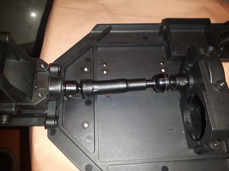

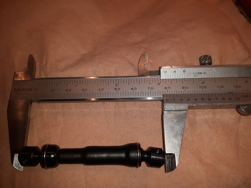

    Alors l'engin en question est un twin hammer avec des bras inférieurs de yeti, du coup il me faut un cardan qui fasse plus de 200mm mais qui puisse être rétractable suffisament genre 180mm ( 180-210 )
    Voilà ce que j'ai à disposition:
    Le problème c'est que la tige hexa et la douille au bout c'est du 6,35 mm et pas du 6, qui plus est la profondeur de la douille est d'environ 8mm (ça fait pas beaucoup je trouve:cool:) mais si y'a moyen que quelqu'un puisse me le souder ce serait top.
    La motorisation c'est: un holmes hobby puller pro de 2700kv avec un mamba x en 3s:D
