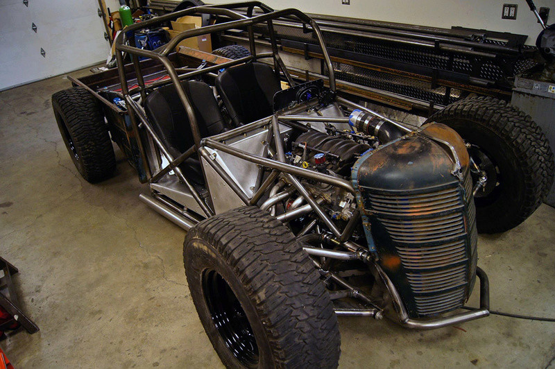

    Bon pour la 1ere fois en RC je me lance dans la conception d'un véhicule, En autre le trophy rat de Keith Northrup, Voici le bouzin. Je vous mets un lien pour l'historique du véhicule.
    lien de son site :
    Trophy Rat
    Récemment, Team Associated a sorti le trophy rat... mais malheureusement je ne peux pas me le payer pour le moment et de plus j'aime pas la carosserie qu'a fait team associated..
    Trophy Rat Ready-To-Run
    A la base le T,R est un roll cage mais comme je ne sais pas soudé dur dur..,

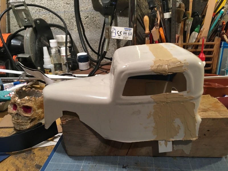

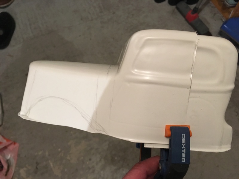

    La caro est en abs.... se découpe facilement mais un peu plus dur que le lexan mais ca va encore

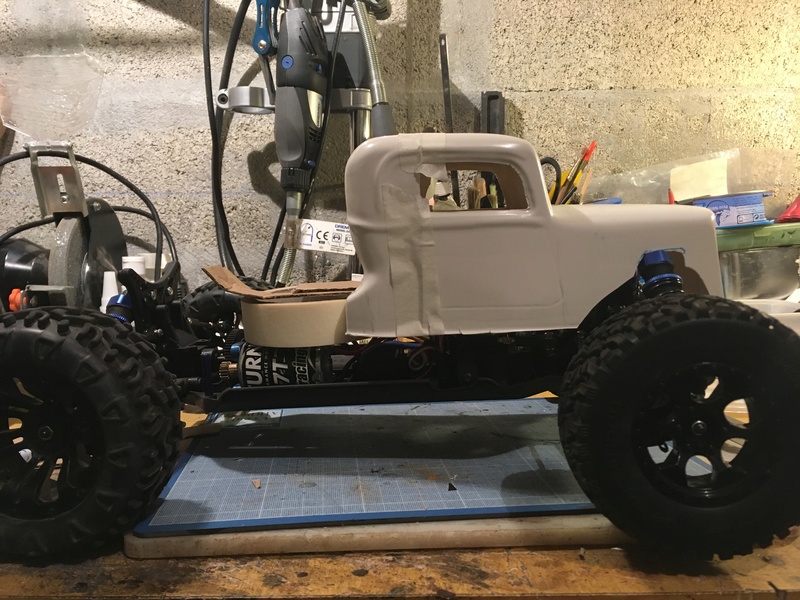

    je décide de couper la caro, afin de la raccourcir...vu comme ca c'est crade mais j'espère a arriver à mon but... après j'ai pas le talent d'Olive RC et d'autres du forum qui font de magnifique réalisations.
    1er ajustement sur le chassis du ftx
    Bon, il va falloir lui faire des jupes car un peu trop court....sniff mais prévisible

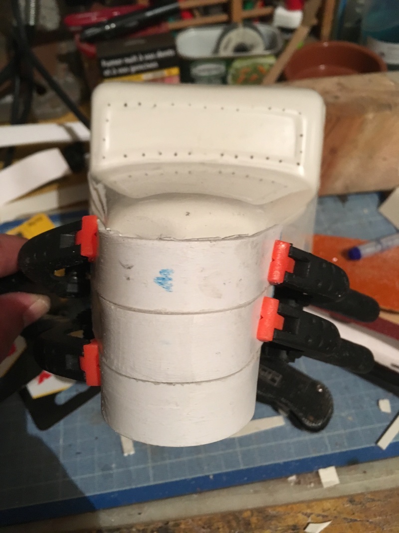

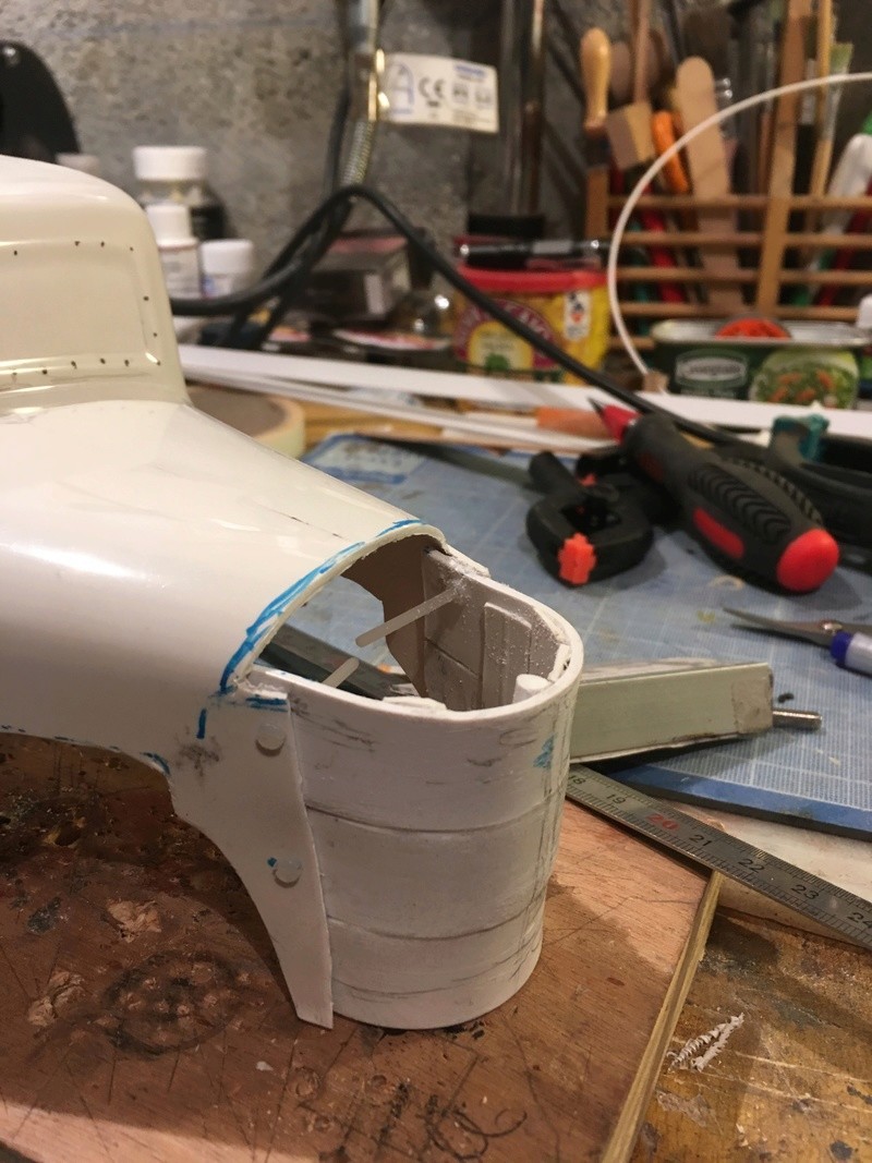

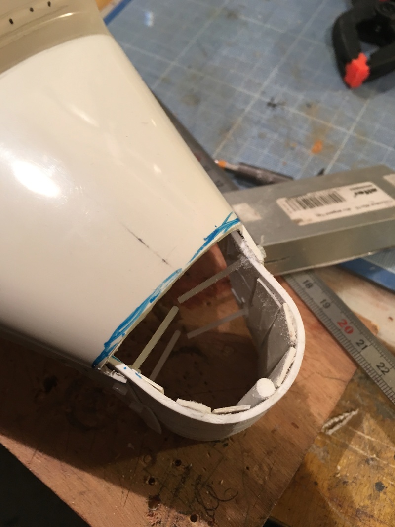

    J'ai rassemblé et collé les 2 morceaux de la cabine en faisant des renforts internes en styrene. Mastic passé à la taloche (c'est pas mon fort....)
    Puis j'ai commencé la calandre si spécifique à ce modèle International 1937

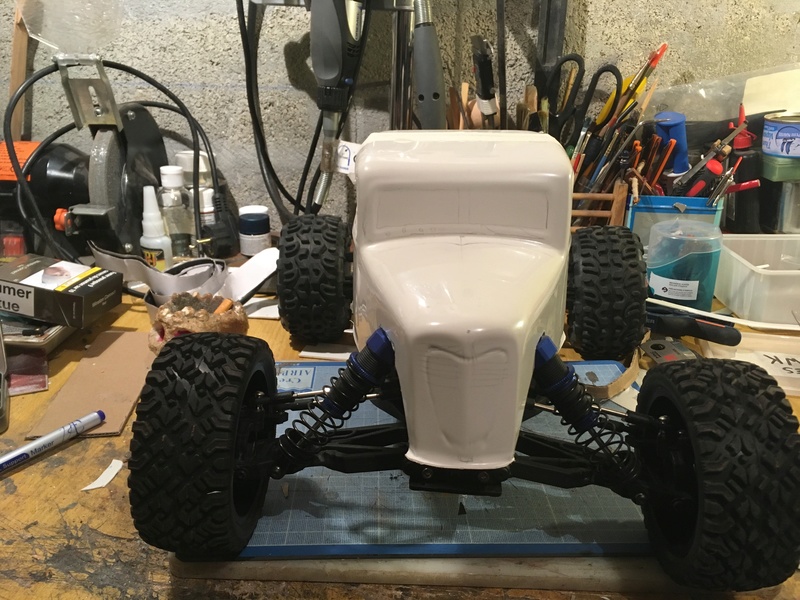

    bon aujourd hui pas grand avancement juste la pose de la future calandre
    [​IMG] [​IMG]
    Elle est vissée avec des vis nylon de 2mm puis colle cyano...bon c 'est sur c'est crade pour le moment mais la forme général y est... wait and see
