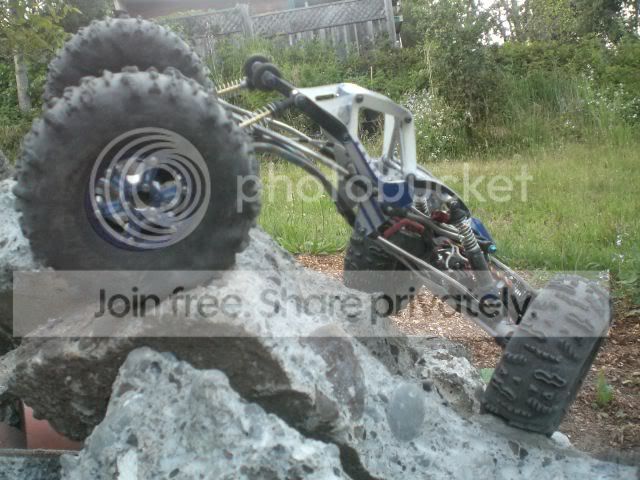

    ouaip c'est une solution je vous tiens au jus en attendant voici la photo du ou plutôt des châssis.
    Y a de quoi faire plusieurs bébé. :rir3:

    Et donc voici la bête avec son châssis définitif .
    Voila encore quelques boulons à serrer,quelques fils à connecter et c'est bon pour les essais.
    A+

    Voila le bestiau est fini, reste à peaufiner les réglages de géométrie,les FXR sont vraiment des brutes à côté des Rooster mais on doit pouvoir modifier ça avec les paramètres de courbe des gazs sur la radio.
    Allez quelques photos juste après les essais.
