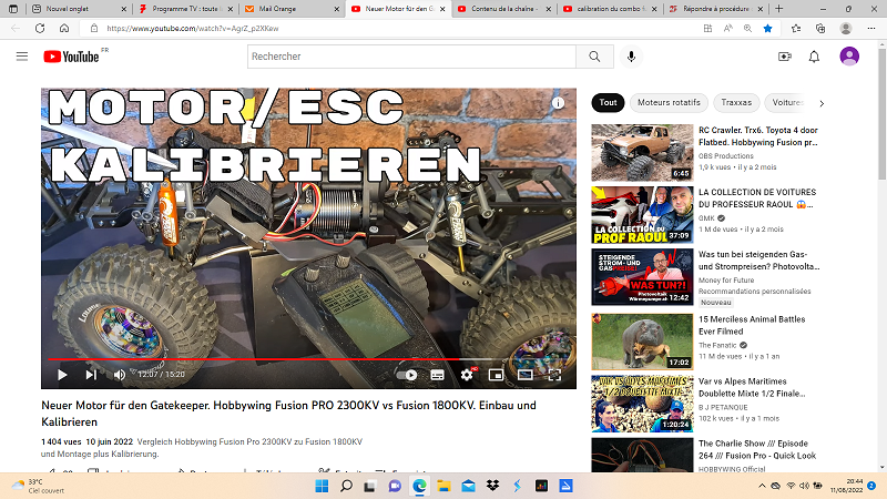

procédure de calibrage en vidéo du combo FUSION Hobbywing 1800KV
Discussion dans 'Tutoriaux Electronique' créé par mugen38, 5 Juillet 2021.
  1. mugen38
    18 823
    7 461
    héllo
    au cas où ...
    :D

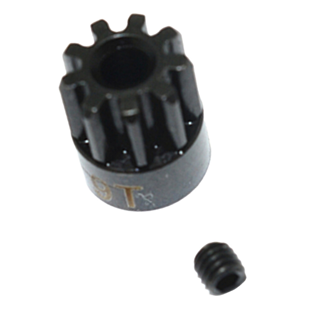

    après un 1er test , constat ; un léger problème de " surchauffe "
    mais je compte y remédier avec ceci :
    32dp 3.175 mm 9 T moteur pignon engrenages des pièces de rechange pour 1/10 RC Voiture Crawlers | eBay
