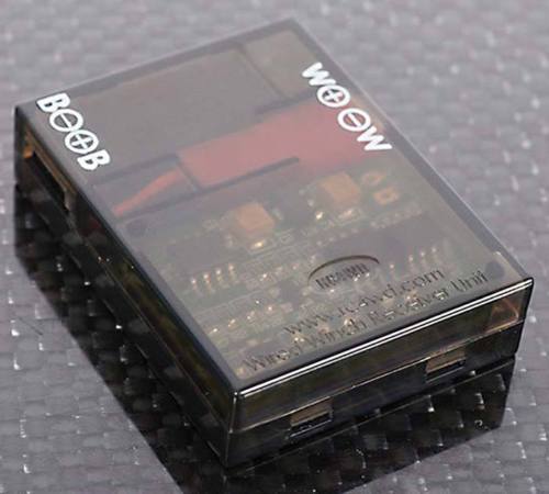

    sinon ... moi j'utilise ces modules sur mes scales ( 2 ) :
    RC4WD Wired Winch Control Unit FOR Warn Winch Z-S1089 (RC4ZS1089) | eBay
    que tu commande à distance avec une voie ON OFF ON :humhum:

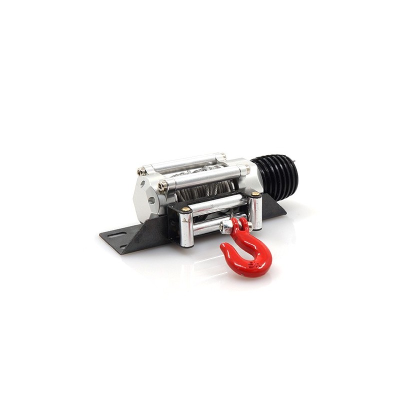

    Treuil 1/10e HD full métal yeah Racing

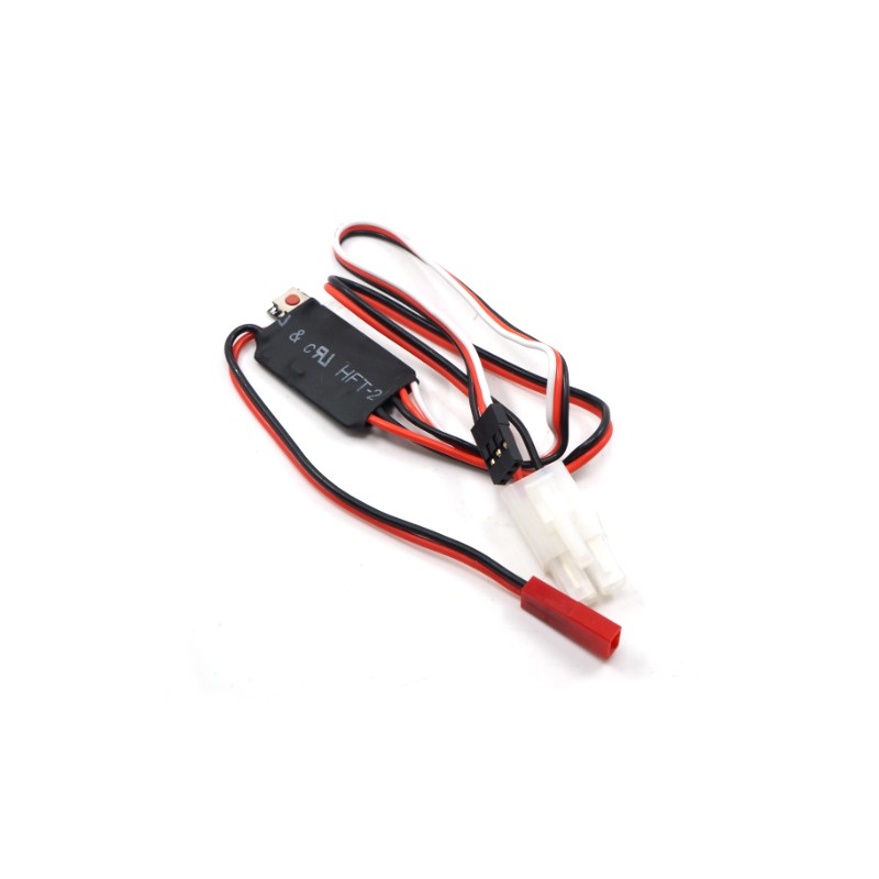

    ben ça fonctionnait bien mieux que avec ceci ( quelle daube vraiment :mad: ) :
    Systeme de commande TX / RX pour treuil Yeah Racing

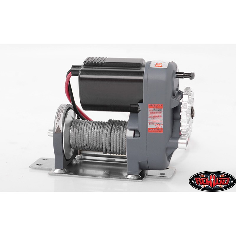

    mais si tu veux un " VRAI " treuil , c'est celui-ci qu'il te faut :
    Treuil Warn 1/10e 8274 RC4WD
    là en plus ... le prix est très bien :D car ils se font rare et les tarifs peuvent grimper à la hausse facilement selon les sites !!! :rolleyes:
    pecifications:
    • CNC Machined Aluminum
    • Working Spring Loaded Warn Hook
    • Corde nylon 1ml
    • Beaucoup de détails
    • Spool libre
    • Autocollants Warn installés
      • Voltage: 6v to 11.1
      • Peut fonctionner en 3s lipo
    • Limite 22.6kgs
    • Limite en traction 31.7kgs
    • Limite de charge corde en portée 11.3kgs
    • Limite de charge corde en traction 16.8kgs
    • 30 jours de garantie
    • Longueur 35.6mm
    • Largeur 65.0mm
    • Hauteur 45.0mm
    • Poids 93g

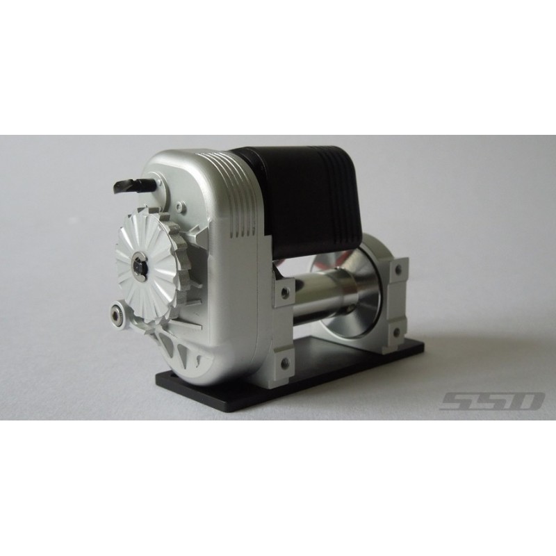

    ou celui-ci ( j'en possède 2 > 1 sur mon SCX10 Jeep blanche et un bientôt monté sur mon TRX-4 NUKIZER ) n'est pas donné , et pas facile à trouver :
    marque SSD réf. SSD00100
    on en parle ici :
    Ox Power Winch
    et toujours à utiliser avec le module dont je parle plus haut !!!

    Voila la commande de treuil que j'ai acheter :)

    C'est une yeah racing et je lui est juste brancher une batterie nimh pour voir se que sa donner et sa donne rien :(

    Tes branchements sont bons ?
    Je vois 3 prises sur la photo: une en sortie d'accu, une au treuil et la troisième...? Vu que le module a sa propre télécommande, je ne pense pas que cette prise soit destinée à être branchée sur le récepteur :gne:

    Non mais si tu achètes un ESC de mini Z à qq euros chez les Chinois, ça te fait une très bonne commande de treuil géré par une voie 3 positions sur ta radio
